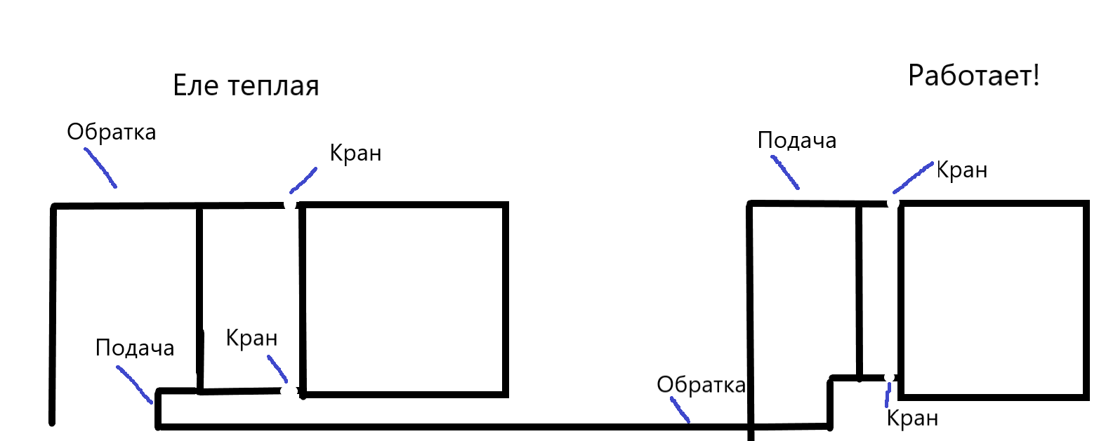

Добрый день, уважаемые мастера! Прошу дать совета Переделывали систему отопления. 2 батареи из трех работают, а третья чуть теплая. Живу на пятом этаже из пяти, поэтому частенько сливаю воду по просьбе УК и батарей и воздушу. Слив воды с данной батареи помогает на минут 10, она горячеет, но потом опять остывает. Вызывали сантехника из УК, он приходил, и все три раза не понимал в чем проблема. На четвертый раз он сказал, что котельная недадает тепла, ждите, когда начнут кочегарить - продавит. Не продавило. Вызвали еще раз. Говорит надо на перемычку ставить кран, тогда поможет. Либо переделывать подключение. Обратились к мастерам, которые занимались переделкой. Они утверждают, что если сделать подачу через верх, а обратку через низ, то это не поможет. Кран на перемычке может помочь, но это небезопасно. Я не хочу ставить на перемычку кран. И заниматься сейчас зимой переделкой тоже не хочу, но у меня дома холодно. Самая большая батарея и греет еле-еле. Мастера предложили поставить насос, якобы это компенсирует недостаточную подачу теплоносителя. Т.к. УК не может гонять стояк этой батареи, потому что на цоколе расположена какая-то соляная пещера и они не дают доступ УК к стояку, обшив все там. Встает вопрос: что делать? Просто менять подачу и обратку и ждать чуда? Или действительно поставить насос? На рисунке показал систему в данный момент. Перемычки стоят меньшего диаметра, чем стояки.

Torry Hard написал: Просто менять подачу и обратку
Да.

Torry Hard написал: Говорит надо на перемычку ставить кран, тогда поможет.
Не поможет, да и вредить будет всем (тем более если стояк перекроете другими кранами когда жарко станет), просто байпас переместиться в первую секцию, а остальная батарея снова будет холодной.
Torry Hard написал: Они утверждают, что если сделать подачу через верх, а обратку через низ, то это не поможет.
Батареи биметалл? Подача в верхний коллектор поможет и в подтверждение этому соседняя горячая батарея, которая греет хорошо, а в ту что подача приходит снизу холодная.

Да, биметалл Я им также говорю, что соседняя батарея просто кипяток сейчас, а проблемная вообще еле греет. Они же убеждены, что это из-за теплоносителя и подключение тут не играет роли, настаивают на насосе. А он мне тоже нафиг не нужен, как и кран на перемычке. Итак с УК постоянно грыземся по поводу слива воды и отопления в целом, они уже угрожали через суд меня обязать восстановить все как было. Поэтому насосы и краны лишние тоже опасная вещь для меня.

Torry Hard, тяжело вам общаться со стадом идиотов.
Делайте схему как на той батарее, которая греет - подачу в верх батареи.
Гарантирую - будет греть как и на других батареях.
А краны запрещены - дебилы угробят стояк и последним квартирам будет холодно

Torry Hard, если найдете тепловизор - дебилам можно наглядно показать, что греют только две первых секции батареи и верх. Нижний правый угол холодный, ниже диагонали - лево низ право верх
