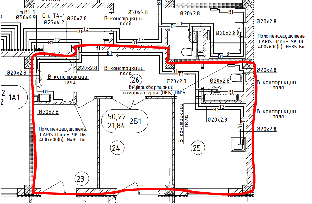

Добрый день, есть квартира сданная от застройщика, планирую ремонт, посоветуйте какие решения можно принять в части сетей гвс и хвс, стояк выведен в холл, ( там счетчик и кран) - далее идет разводка в стяжке пола по комнатам ( ванная, кухня, туалет) разводка на тройниках и уголках пнд труб я так понимаю, есть точки подключения в этих помещениях, вопрос,стоит ли это дело все переделать, и проектировать коллектор(ввиду того что помещения ванны по площади небольшое) уже от него планировать разводку сетей? Спасибо

Имеет смысл убрать тройники из стяжки. Сделать два небольших коллектора - ванная и туалет. Либо последовательную схему, с проходными водорозетками, кроме смесителя ванной. На нее надо придумать, как сделать отключающие шаровые.

Замуровывать трубы в пол ?! при Сталине такого не было :mad:

BV, Судя по поэтажному плану - перекрытия монолитные и протечка, которая обязательно будет, и не одна, потому что строите вы из го.вна и палок - протечки будет очень весело искать, а найдя - вскрывать самый дорогой элемент интерьера - пол. Из-за копеечной платмассовой трубы. Вот это - армагедон!
Совсем другое дело, если вести по потолку, и протечка локализована, и ремонт недорогой, А если использовать для водопровода медную трубу на твердом припое - то вообще проблема исчезает.

В некоторых домах и по потолку ведут. Заводят воду сейчас чаще по потолку

MADONNA написал: BV, Судя по поэтажному плану - перекрытия монолитные и протечка, которая обязательно будет, и не одна, потому что строите вы из го.вна и палок - протечки будет очень весело искать, а найдя - вскрывать самый дорогой элемент интерьера - пол. Из-за копеечной платмассовой трубы. Вот это - армагедон!
MADONNA, полный бред)). Пол страны уже живет лет 20 с замуроваными трубами по полу и теплыми полами. И ничегоне течет. Нормальные производители труб дают мтраховку/гарантию на 5-10 лет, срок службы труб до 40лет. И потом, если аы предлагаете трубу по потолку провести, как это спасет от протечки/затопления??

fubbaler, не ищите здесь советов от хз кого. Найдите нормальную компанию с опытом, благо сейчас можно опыт отследить в соцсетях. Заключите договор, вам все посчитают проектировщики и предложат варианты и договор. Не экономьте на качестве труб и фитингов, квартира все равно стоит несоизмеримо дороже, так как и ремонт соседей в случае затопления. Главное!! Требуйте страховку от производителя труб, это абсолютно бесплатно, после монтажа и опрессовки приезжает представитель компании и выписывает страховку. К сожалению, даже продвигутые монтажники ге вме об этом знают или не хотят чтобы их проверяли. Совоеменные фитинги и соединения на трубах без проблем можно закладывать в стяжку, производитель это рекомендует. Я себе дедал то же самое, после опрессовки. Удачи вам и не ищите здесь советов от непонятных прохожих, ищите профи.
