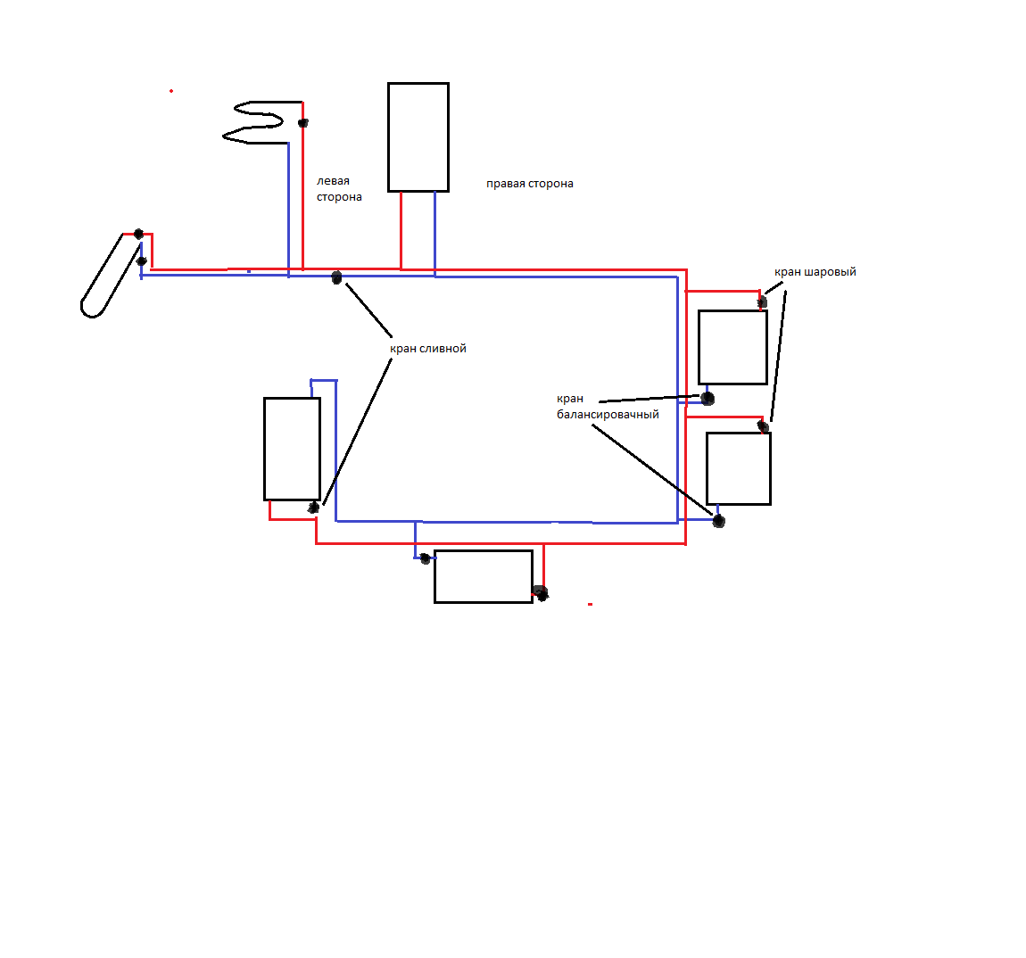

Добрый вечер.Трех комнатная квартира, навесной котел Фондитал компакт и двух трубная система отопления. Справа от котла полотенцесушитель и в прихожей выведена труба, слева идут радиаторы 4 штуки с диагональным подключением, кранами на входе и клапанами на выходе на последнем радиаторе кранов нет только сливной вместо заглушки. Полотенцесушитель и труба все нормально, а радиаторы верх горячий низ ели теплый.Воздух удалял балансировку как мог делал изменений нет.Пробовал прогонять воду(открывал слив и добавлял воду в котле) радиаторы становились полностью горячими.Но постепенно все становилось как было.Как я понимаю горячая вода доходит до радиаторов, а вот обратно ход слабый.Закрывал все радиаторы работала только последняя и изменений ни каких.В чем проблема подскажите.

В трубе и полотенцесушителе - перекройте их и все заработает

BV +1. kabash, фотографии котла и всех отопительных приборов с их обвязкой, включая ПС, как правило резко ускорят диагностику и выдачу способов лечения.

Вот схема. Левая сторона работает отлично. Отключал и трубу и полотенцесушитель результата нет. Перекрывал все батареи кроме последнеЙ так же результат не изменился. Все батареи сверху горячие внизу слегка теплые. Все что можно чистил везде воздух спускал(уже две недели мучаюсь).Труба на 25. Раньше была однотрубная система по кольцу в полу, потекла и
пришлось сделать эту.

kabash, труба - наш до боли любимый полипропилен? Если да, то есть вероятность, что между котлом и первым радиатором имеется перегретый сварной стык с зауженным проходом.

kabash, поставьте на последний радиатор регулировочный вентиль. Потом такие же и на трубу и на пс

Всем спасибо.Проблема решилась заменой насоса в котле.
