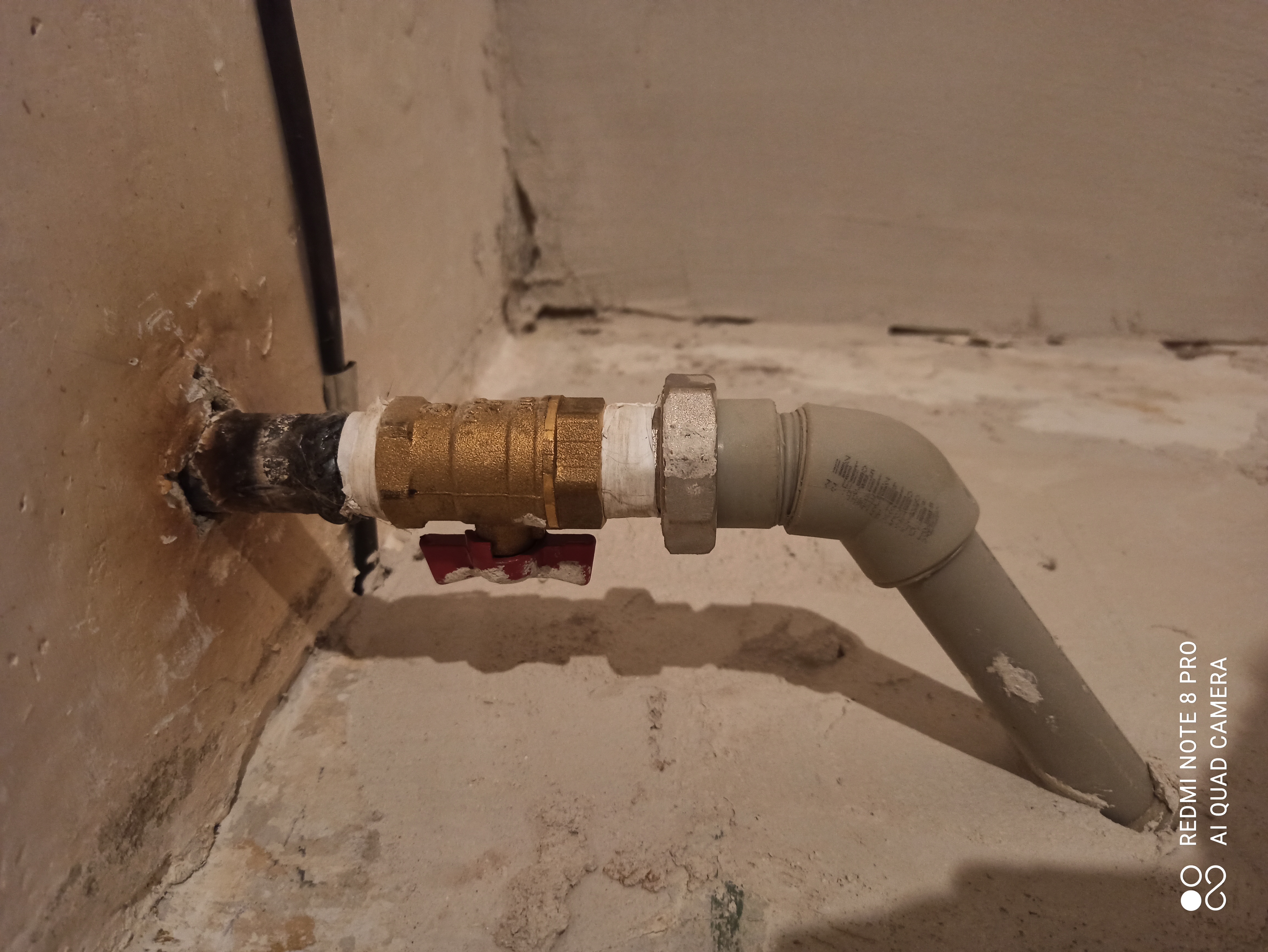

Добрый день!помогите!купили хрущевку на первом этаже в двухэтажном доме с однотрубной системой отопления,подача сверху.Заменили трубы на ПП,радиаторы чугунные,плохо греются батареи,обратка летняя.в других квартирах на первом этаже все хорошо,обратка достаточно теплая,раньше проблем у прежних жильцов этой квартиры с отоплением не было.прилагаю фото.подскажите где запароли сантехники?как исправить ситуацию.в дополнение,пробовали шлангом сливать воду с батарей,напор отличный,батареи стали кипяток на 15 минут и обратка тоже горячей,а потом все стало опять еле теплым.

BV, наверху все горячее,но трубы которые спускаются в нашу квартиру уже остывающие,до того как мы поменяли трубы все грелось отлично в нашей квартире.сантехник говорит,что он не мог сваркой заузить сечение

Гражина, какой диаметр был у стальных труб? Фото сделайте всех новых труб

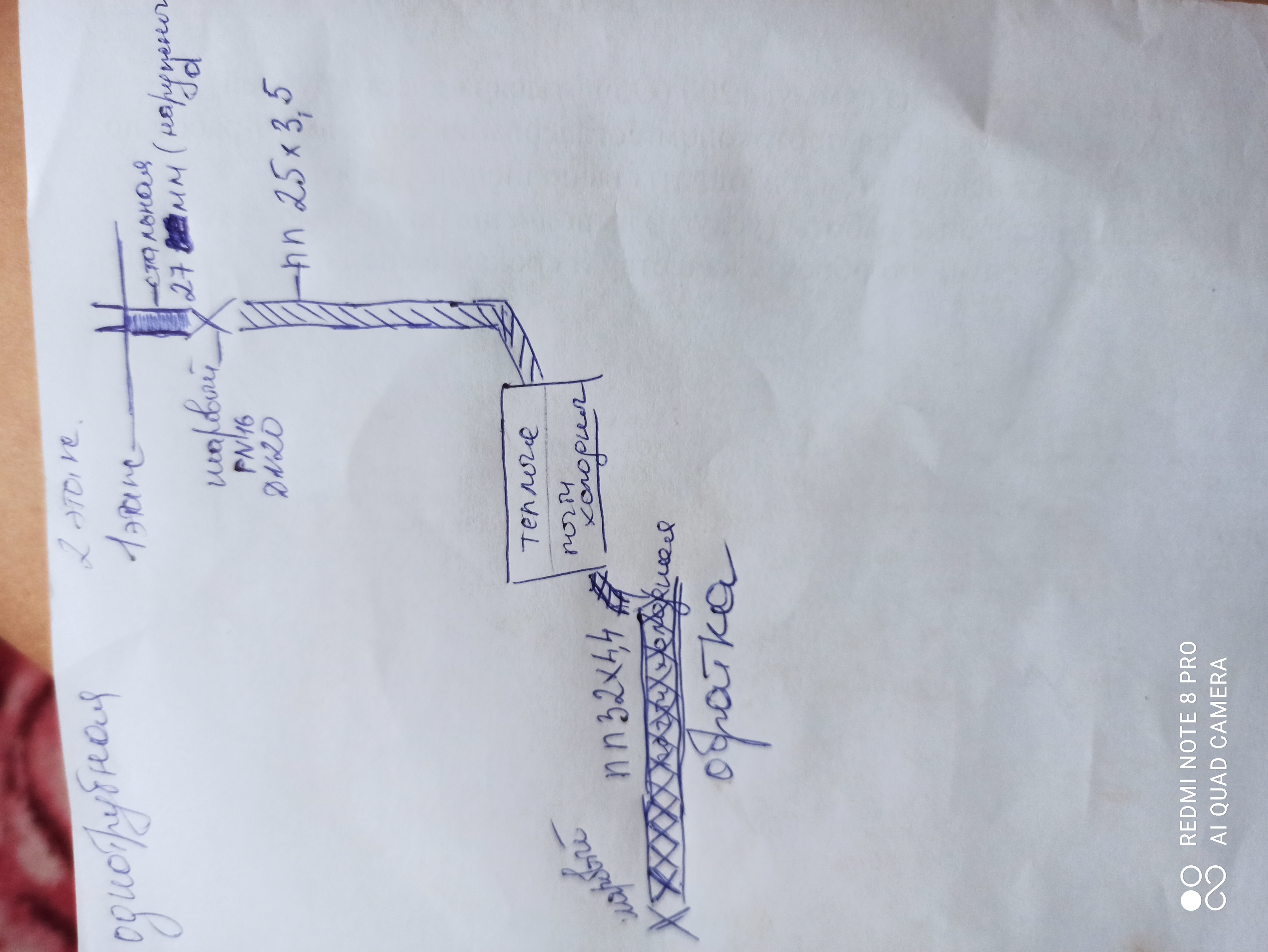

BV, 27 мм наружный диаметр стальной трубы,которая спускается с верхней квартиры(она же шла к батарее и выходила,соединялась с обратной стальной трубой 42 мм наружный диаметр....так было).переделали: стальная труба у потолка обрезана ,дальше шаровый кран pn16 dn20,ПП 253.5 мм(стекловолокном) до чугунной батарее и выход ей же,и соединена с пп324.4 мм(обратка),на выходе из квартиры обратки тоже стоит шаровый кран

Если ни у каких соседей ничего не изменилось - то где-то вы заузили.

BV, ну вроде соответствие труб соблюдено, единственное на обратку получилось уже чем было(сейчас стоит пп32,а если делать так как было по-старому то нужно было пп 40)но думаю вряд-ли это повлияло.как искать причину,сантехник который делал,сказал,что ничего не поменяешь,все сделано гуд,можно насос на обратку поставить.но мне кажется ,что если раньше все грелось,значит причина явно в монтаже.

Гражина написал: BV, 27 мм наружный диаметр стальной трубы,которая спускается с верхней квартиры(она же шла к батарее и выходила,соединялась с обратной стальной трубой 42 мм наружный диаметр....так было).переделали: стальная труба у потолка обрезана ,дальше шаровый кран pn16 dn20,ПП 253.5 мм(стекловолокном) до чугунной батарее и выход ей же,и соединена с пп324.4 мм(обратка),на выходе из квартиры обратки тоже стоит шаровый кран
Гражина, а теперь сравните ВНУТРЕННИЙ ДИАМЕТР стальной трубы 27мм и ПП25х3.5 Передайте привет сантехнику :) Еще вопрос - как соединен кран с пп трубой? Фото?
Вот именно - вроде:) Сравнивайте по внутреннему диаметру!!!!

BV, я то в этом не особо разбираюсь,но смотрела по таблице,вроде норм соответствии
