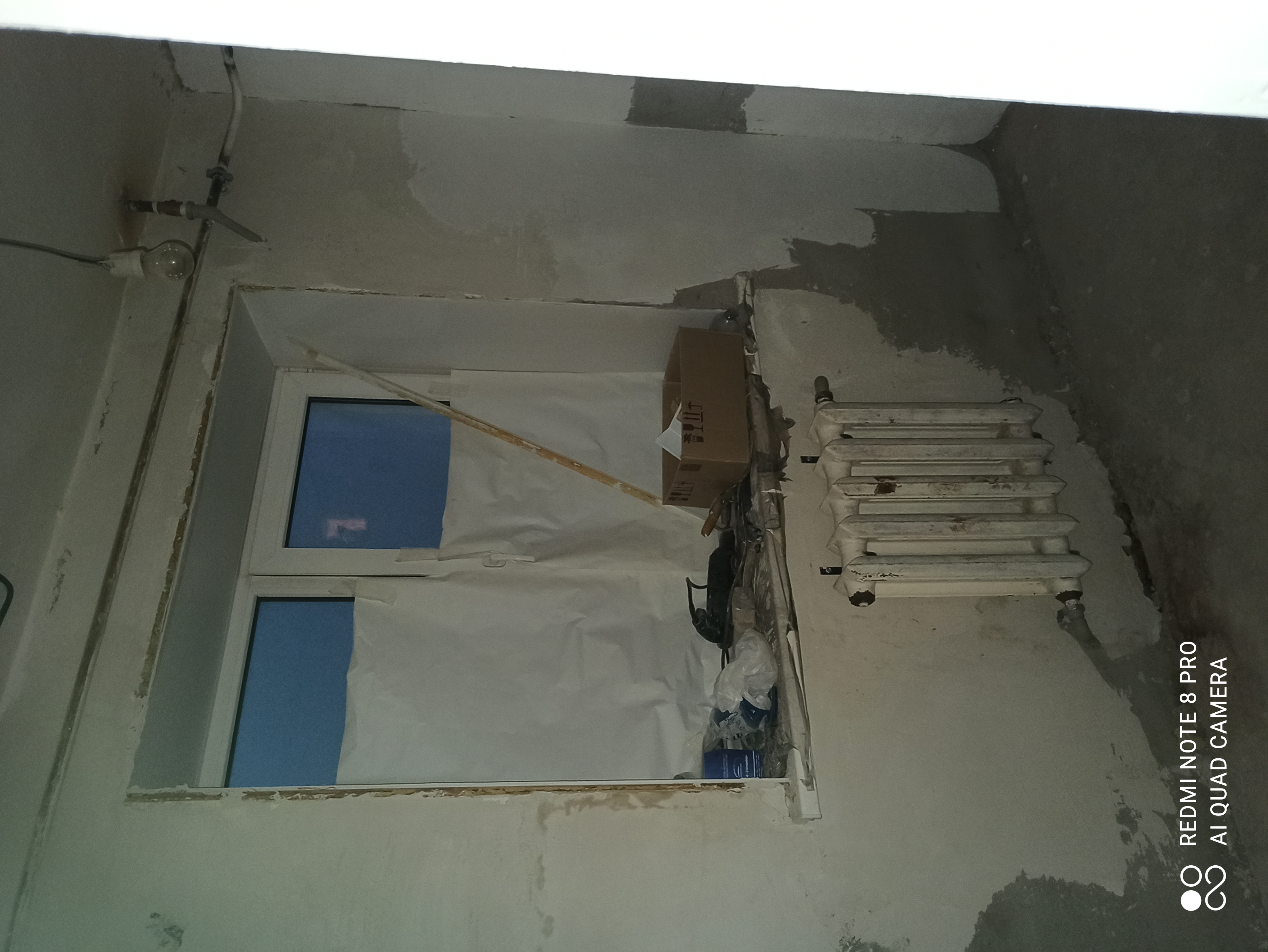

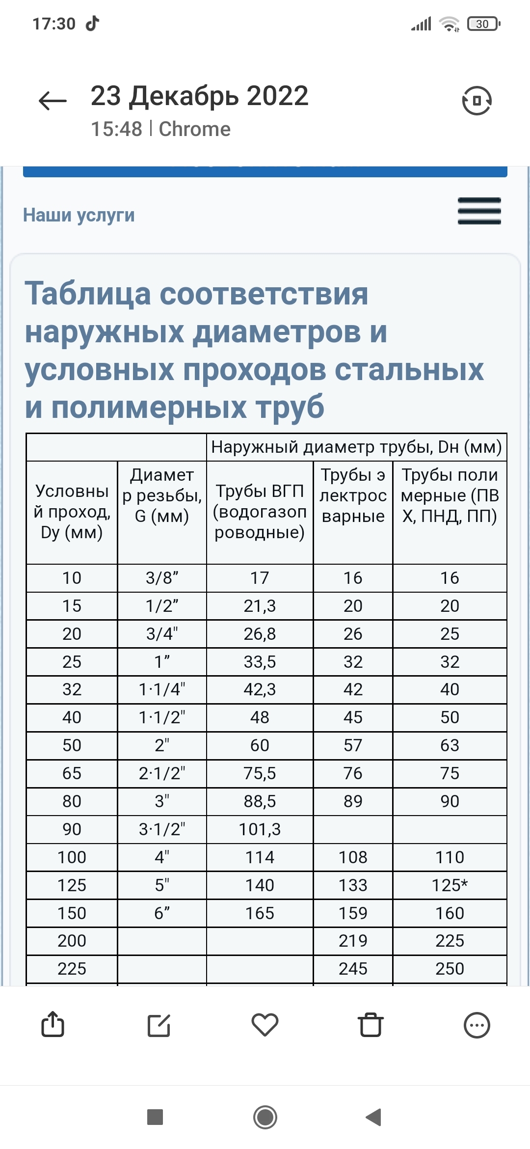

Гражина написал: сантехник говорит,что он не мог сваркой заузить сечение
Не иначе мамой клянётся? Эти вероятно тоже клялись, но результат так себе:
Гражина написал: прилагаю фото
Приложите фото батареи.
Гражина написал: до того как мы поменяли трубы все грелось отлично в нашей квартире
Так восстанавливайте как было, что бы вам хорошо было и всему стояку выше вас.
Гражина написал: дальше шаровый кран
Гражина написал: на выходе из квартиры обратки тоже стоит шаровый кран
Так если у вас однотрубка, как утверждали вначале, то кранов там быть не должно - краны после байпаса перед радиатором.
Гражина написал: радиаторы чугунные
Чугун обычно не капризен к направлению подачи, хотя по вашему эскизу подача сверху и проблем быть не должно.

BV, и ещё спускали воду с батарей шлангом,напор больше метра вперёд,горячая очень,несколько минут спускали и батареи стали как надо горячие и обратка теплая достаточно,но оставались такими минут 20,а потом опять верх стал теплым,а низ почти холодный
ser000
ser000
Регистрация: 09.04.2013
Сообщений: 11197
23.12.2022 в 17:37:45
Гражина написал: пробовали шлангом сливать воду с батарей,напор отличный,батареи стали кипяток на 15 минут и обратка тоже горячей,а потом все стало опять еле теплым.
А подача при этом нагревалась? А то похохе прогревалось как раз из-за слива обратки через радиатор, а после снятия шланга из подачи так ни чего и не пошло. Попробуйте перекрыть краном обратку и повторить фокус со сливом через шланг или хотя бы маевского.

ser000, обратка открыта была
ser000
ser000
Сообщений: 11197
23.12.2022 в 17:41:55
Гражина написал: обратка открыта была
Так теперь закройте и попробуйте снова шланг или маевский открыть. Возможно кран на стояке есть и у соседа, а сосед пееркрыл т.к. ему жарко стало или сантехник его перекрыл у соседа при переделке у вас.

Гражина написал: BV,
Гражина, это тоже на переборку. ПП муфты на отоплении запрещены многими производителями. Кран не полнопроходный.
Купите полнопроходный шаровый с американкой, и комбимуфту пп с резьбой.

ser000, а что должно быть?результат?
Гражина
Гражина
Регистрация: 23.12.2022
Брест
Сообщений: 25
23.12.2022 в 17:59:36
BV, а какой у нас стоит кран,не полнопроходный?
