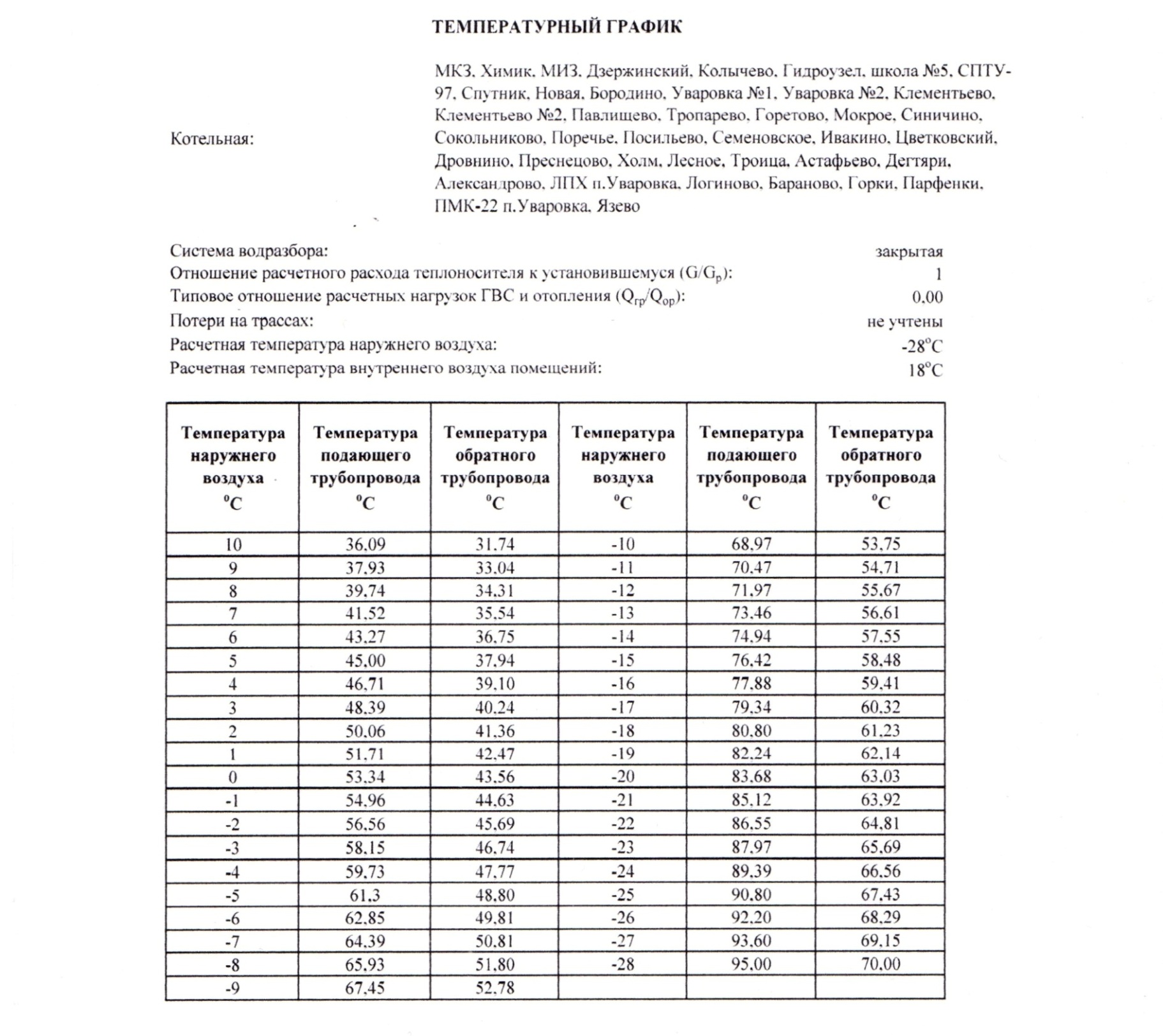

AnnaHanina написал: При сливе воды из батареи (где подача) она 42.1 градус, обратку смогла измерить только бесконтактным термометром и она равно 33 градуса. Прошлась по соседям кто открыл двери, по моему стояку 4 и 3 этаж тоже самое,
изнасилованная двухтрубка скорее всего. Как подключены батареи к стоякам у соседей внизу - к двум стоякам (судя по всему так, если подача 42, обратка 33)? Или все же к одному, и описание - не точное?

AnnaHanina написал: а то что обратка холодная
для двухтрубки обратка нормальная, и перепад 9 градусов с подачей даже очень мал, и говорит о том, что над двухтрубкой потрудились не в лучшую сторону. А вот подача - да, холодная для температуры минус 10.
AnnaHanina написал: ссылаются на то что мы последний дом к которому подключено отопление и после всех получаем его.
в переводе на русский - им лень сбалансировать дома по этой ветке теплотрассы - прижать ближние к котельной дома, чтобы и на вашем доме появился перепад давлений, и вода поживее циркулировала через батареи дома.

Температурный график сетей спрашивать тут https://my-gkh.ru/getorganization/ooo-rtk-moskovskaya
График - главный документ по которому работают теплосети. Еще - можно спросить в вашей УК.
Выглядит примерно вот так:
по нему видно, что при минус 10 - подача 69, обратка 54. Но еще может быть элеватор в подвале - узнавайте...
Вот нашелся документ по Рузе.... https://ruzaregion.ru/files/ekonomika_rajona/zhkh_transport_i_stroitelstvo/shema_teplosnabzheniya__staroruzskoe._kniga_1_suschestvuyuschee_polozhenie.pdf стр 49 ....подача 68, обратка 48 при минус 10. (хотя пишут что в домах еще должны быть ИТП... после него температура может быть ниже...)
