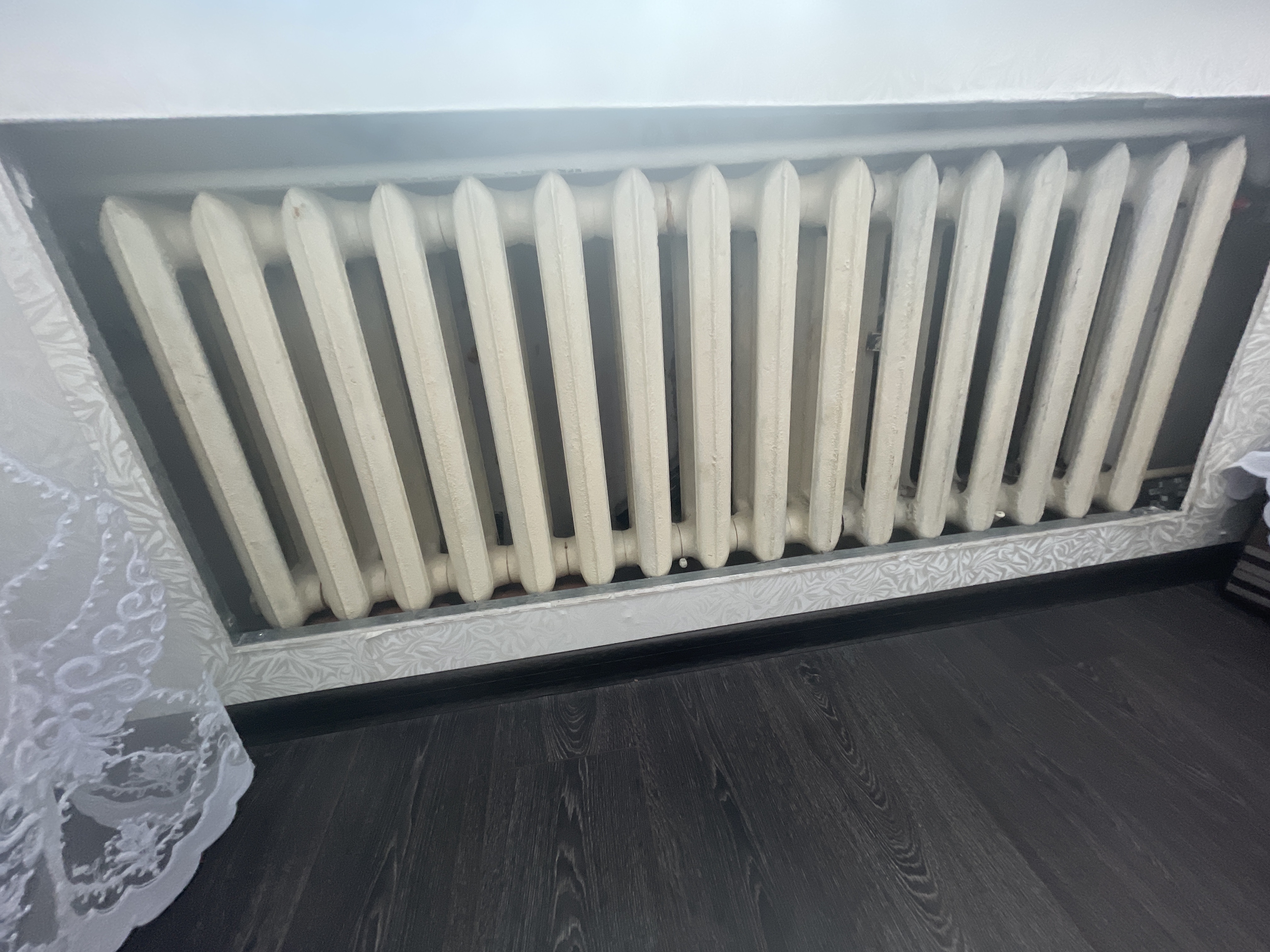

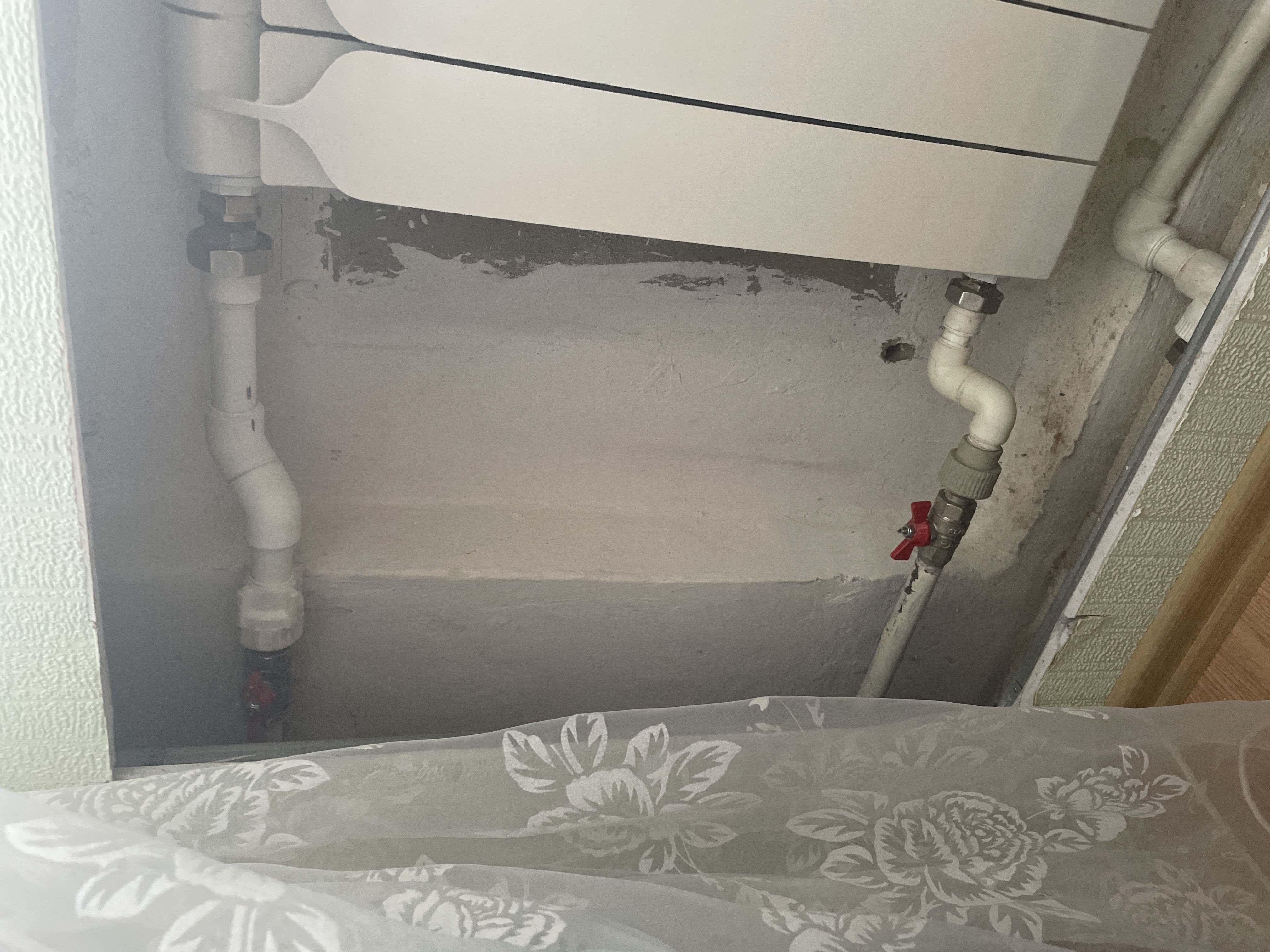

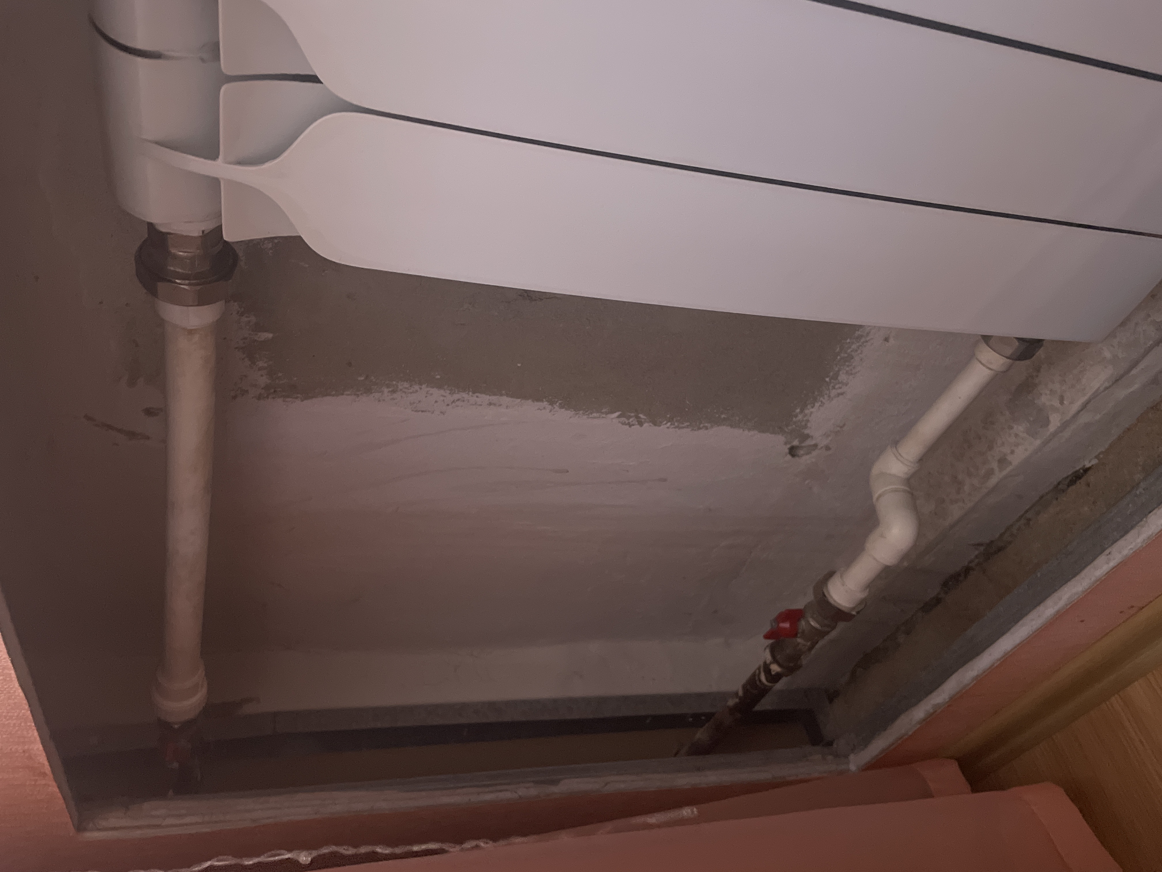

Добрый день! Помогите узнать в чем проблема, купили квартиру в относительно новом доме (дому 10 лет)
, отопление как потом узнали ленинградка. Живем на 5 этаже ( из пяти) в угловой квартире, батареи дома сверху тёплые - снизу холодные. При сливе воды из батареи (где подача) она 42.1 градус, обратку смогла измерить только бесконтактным термометром и она равно 33 градуса. Прошлась по соседям кто открыл двери, по моему стояку 4 и 3 этаж тоже самое, напротив меня не угловая квартира и та же самая ситуация. По закону дома соблюдается температурный режим и он равен 20 градусам, но это и на улице ещё минус 10 градусов. Вызывали мастеров, они прочистили якобы всё в подвале, разобрали, сказали с их стороны всё отлично. В чем может быть причина? Устали мёрзнуть всем домом… дома есть как и старые чугунные трубы, так и меняные, фотографии прикрепляю

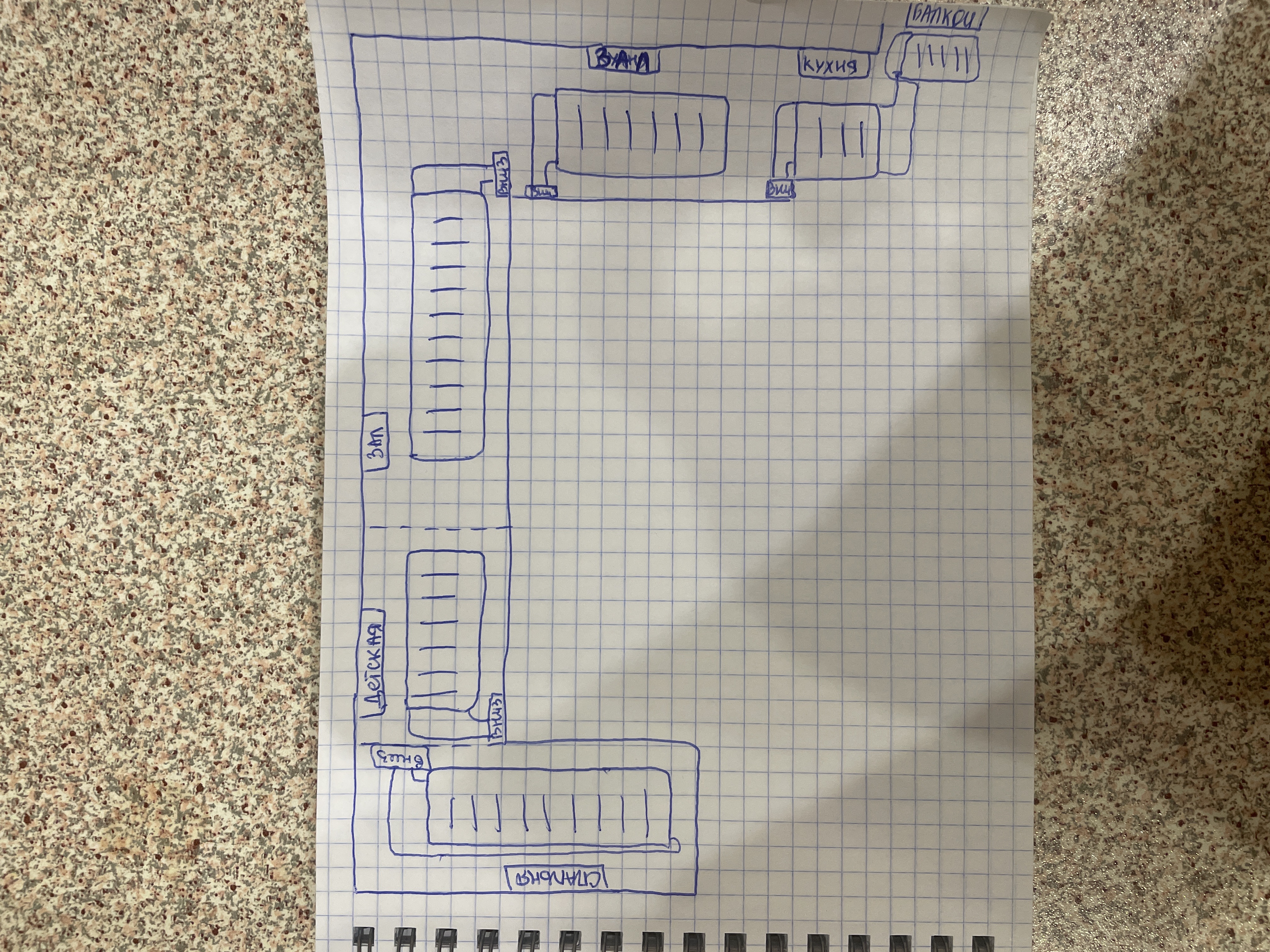

AnnaHanina, нарисуйте схему расположения труб и радиаторов. По фото непонятно. Карандашом на листке, фото сюда.

Mazayac, так понятно изобразила? Не мастер в рисовании, извиняюсь если что то не так)

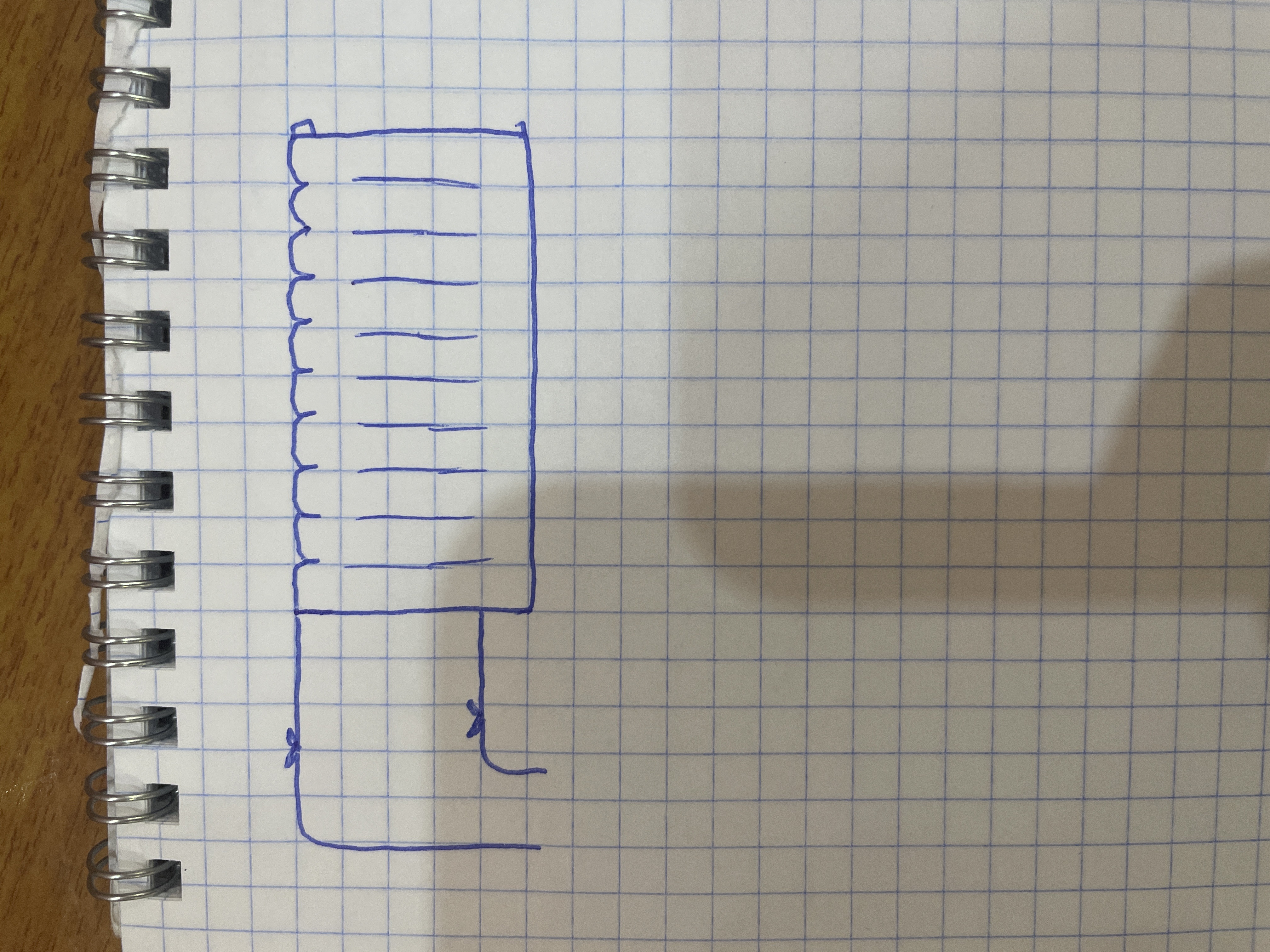

AnnaHanina, всех. :) Указать стояк и все радиаторы по квартире.

Filippok, ой, извините не так поняла) в таком формате подходит?)

BV написал: ну разве что могли стыки запаять
И этого вполне достаточно.(42 градуса, конечно, тоже имеет место) И байпасофф не видать.(на фото) ПС Про американки пластмассовые уже говорили?
