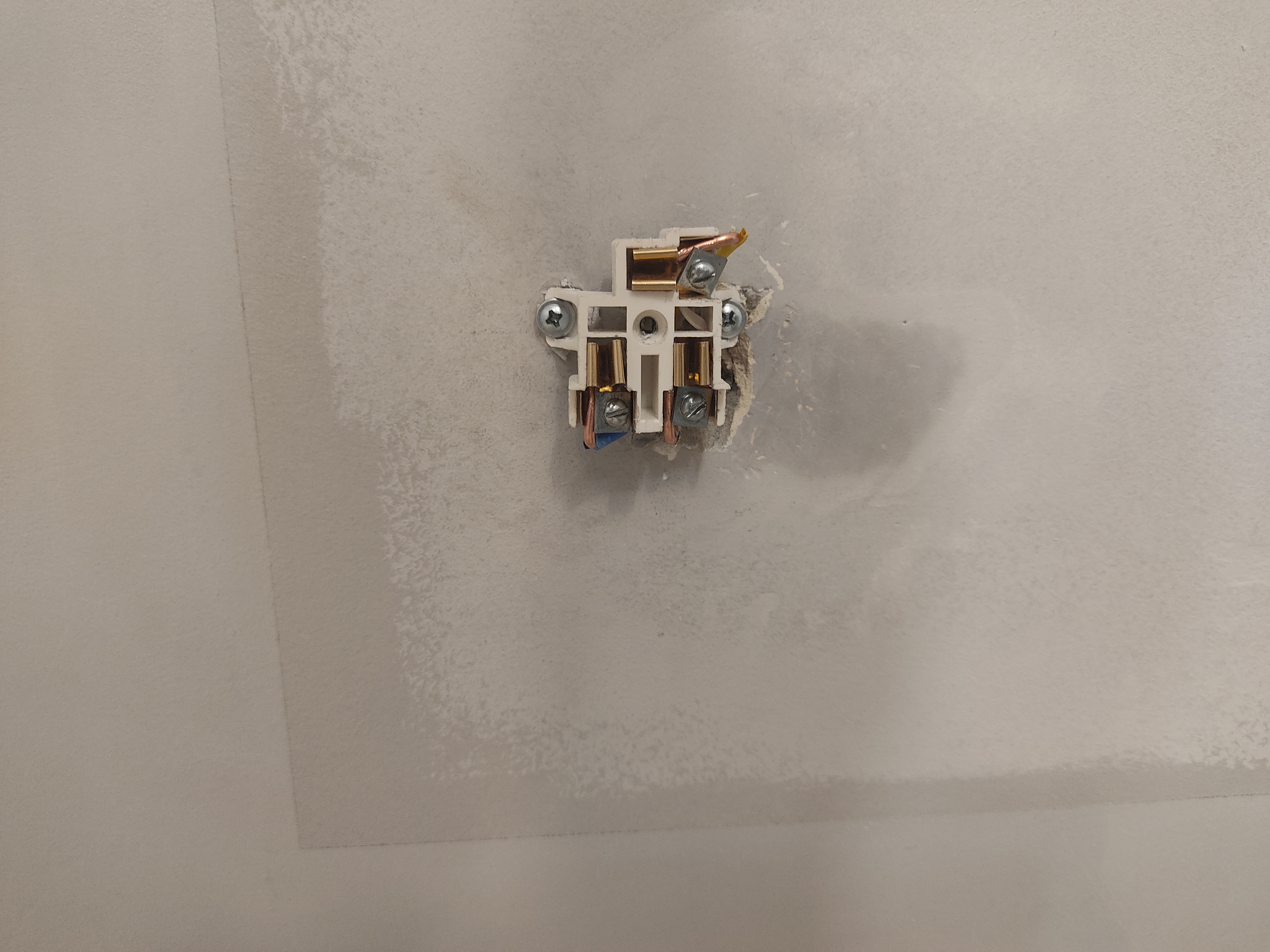

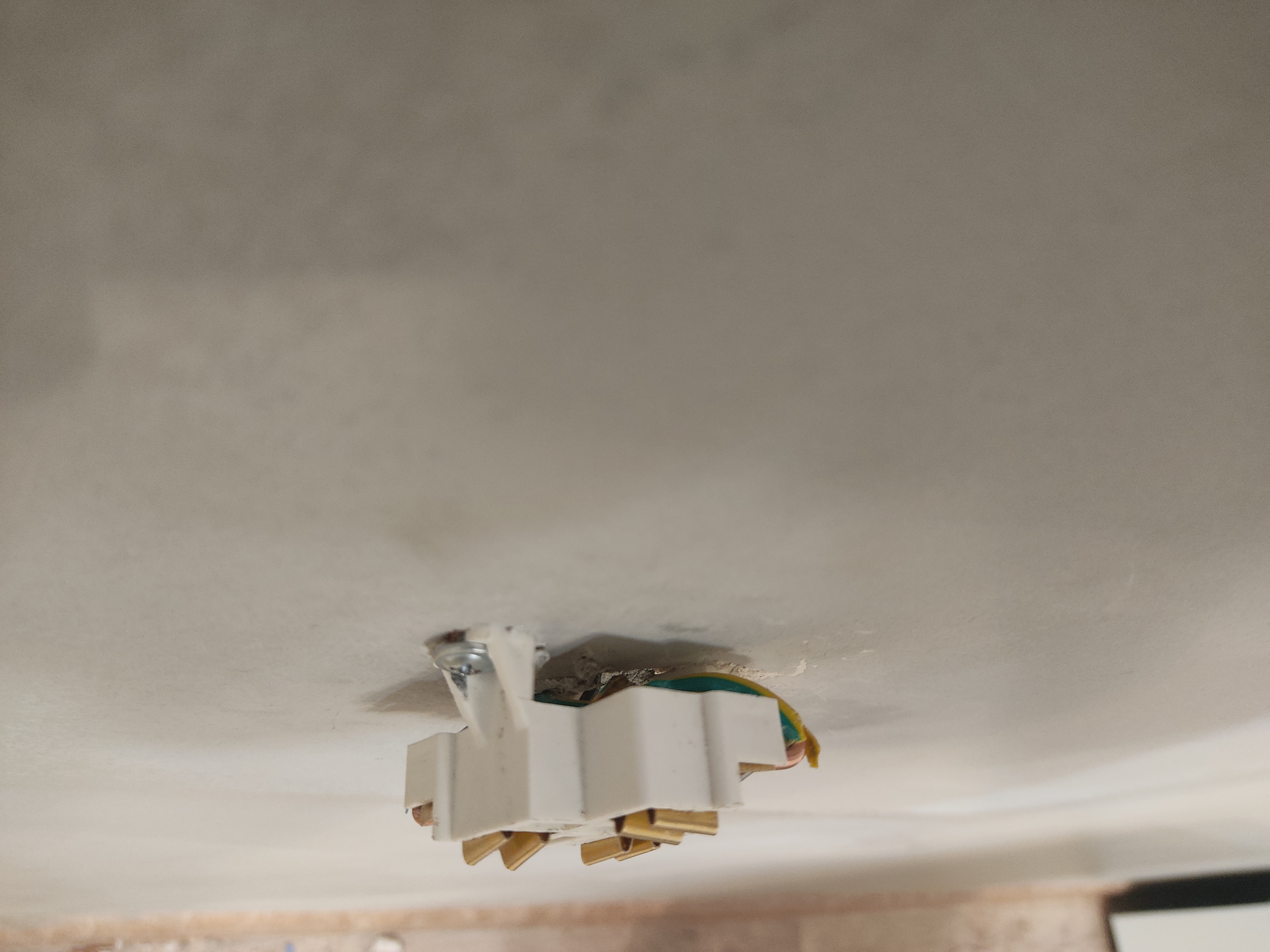

Всех с наступающим Новым Годом! Господа мастера, подскажите пожалуйста, никак не могу нормально закрепить розетку электроплиты 6квт, кабель завели ну очень толстый и тугой, колечки если и получалось сделать, так потом сама розетка вываливалась. Сначала все получилось, так кабеля много, не поместилось под крышкой розеткой, а когда кабеля мало, не смог сделать колечки. Вот, посмотрите на фото, всë зафиксировано сейчас, дёргаю - крепко стоит, но меня терзают смутные сомнения, не красиво и наверное опасно. Вдруг со временем ослабнут контакты и что-то случится? Я вот думаю, всё переделать, вынуть часть провода и соединить с другим-более гибким, сечения 4мм думаю достаточно - хочу который состоит из мелких проводочков, не знаю как называется. Соединить их колодкой и заметать изолентой. Потом всё это дело замуровать и оставить конец нового, более мягкого провода, далее зафиксировать нормально колечками на контактах розетки. Правильно мыслю или может иначе как поступить? Кстати, сейчас провод настолько толстый, что при попытке сдвинуть, снялась куском изоляция, это где провод заземления. Ничего страшного? Он ни с чем не соприкасается, а разбирать с трудом так подключенную розетку не хочется, разбирать буду когда всё буду переделывать. Сейчас ничего не случится? На всякий случай выключил автомат и поживу в другом месте.

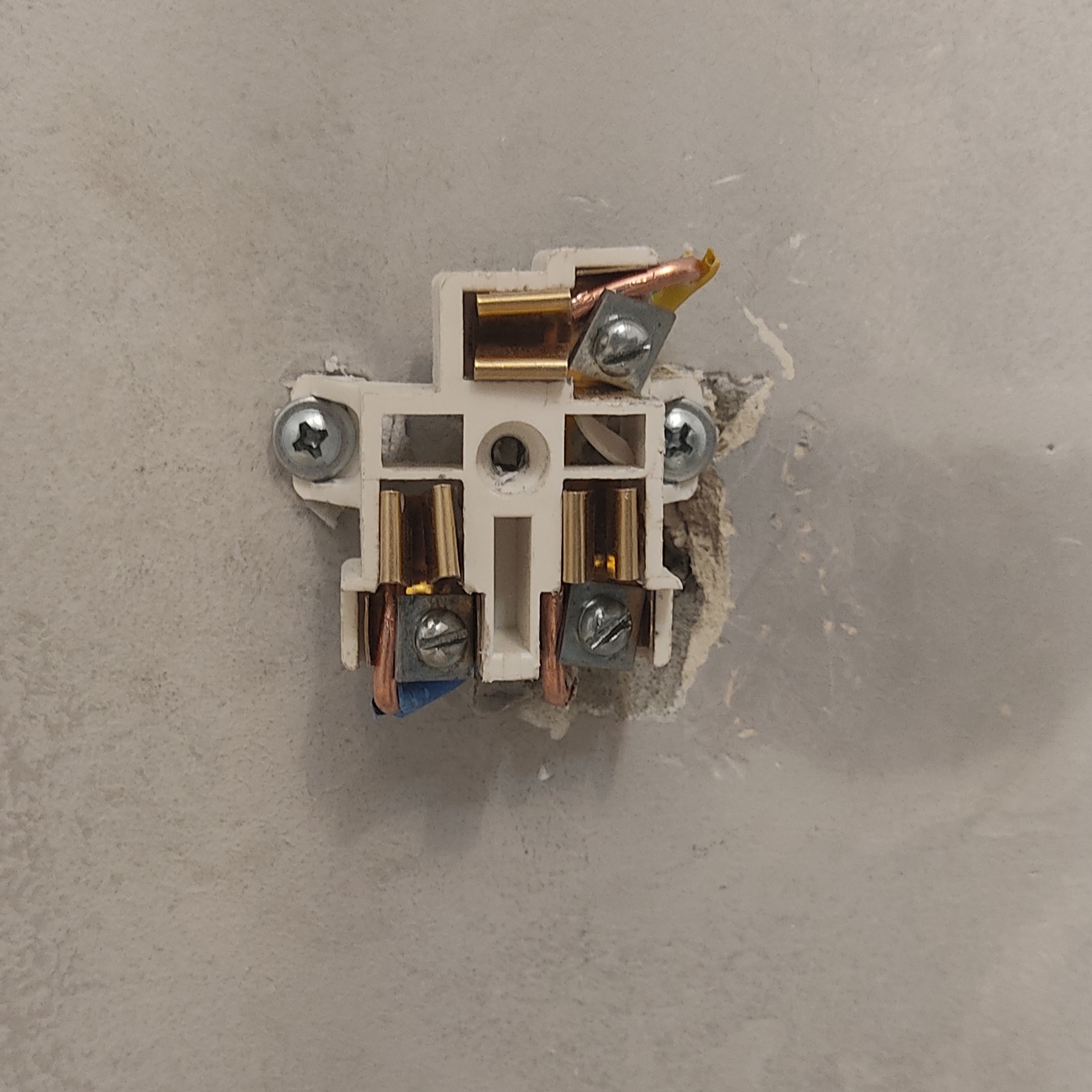

Вот фото поближе

Эту розетку в помойку и ставить промразъем, а лучше без розетки и вилки, через клеммник клк-5с с шнуром соединить

Купить нормальную розетку от Шнайдер. Вместо этого конструктивно схожего поделия.

клк-5с клеммник мой вариант, если честно хотел что нибудь подобное, но не знал что существует в таком виде

Какой бы качественный клеммник или розетку вы бы ни выбрали, уделите особое внимание качеству монтажа. То как сейчас зажато - прямой путь к проблемам.

Квадратные шайбы только немного и наперекос касаются проводов. И через это желаете передавать мощнось 6 килоВатт. :eek: Вы оптимист :a

Мишутк, да не получается по другому, поэтому и написал. Я с радостью переделаю, но уже не с этой ужасной розеткой.

ADM05, на самом деле жёстко зафиксировано, и вроде провода прижаты не кончиками, с 1000й попытки и этой лучший результат, до этого вообще ничего не получалось. Реально проще было сходить за другой розеткой. Но, сейчас уже переделаю как написал выше. Спасибо

milayon, в кабелях медь бывает разной степени жесткости. Вам попался кабель не очень. Можно попробовать концы отжечь, снимая тепло пассатижами, но все равно часть обгорит и придется восстановить термоусадкой. Тут уж по месту решать - может и без отжига проще
