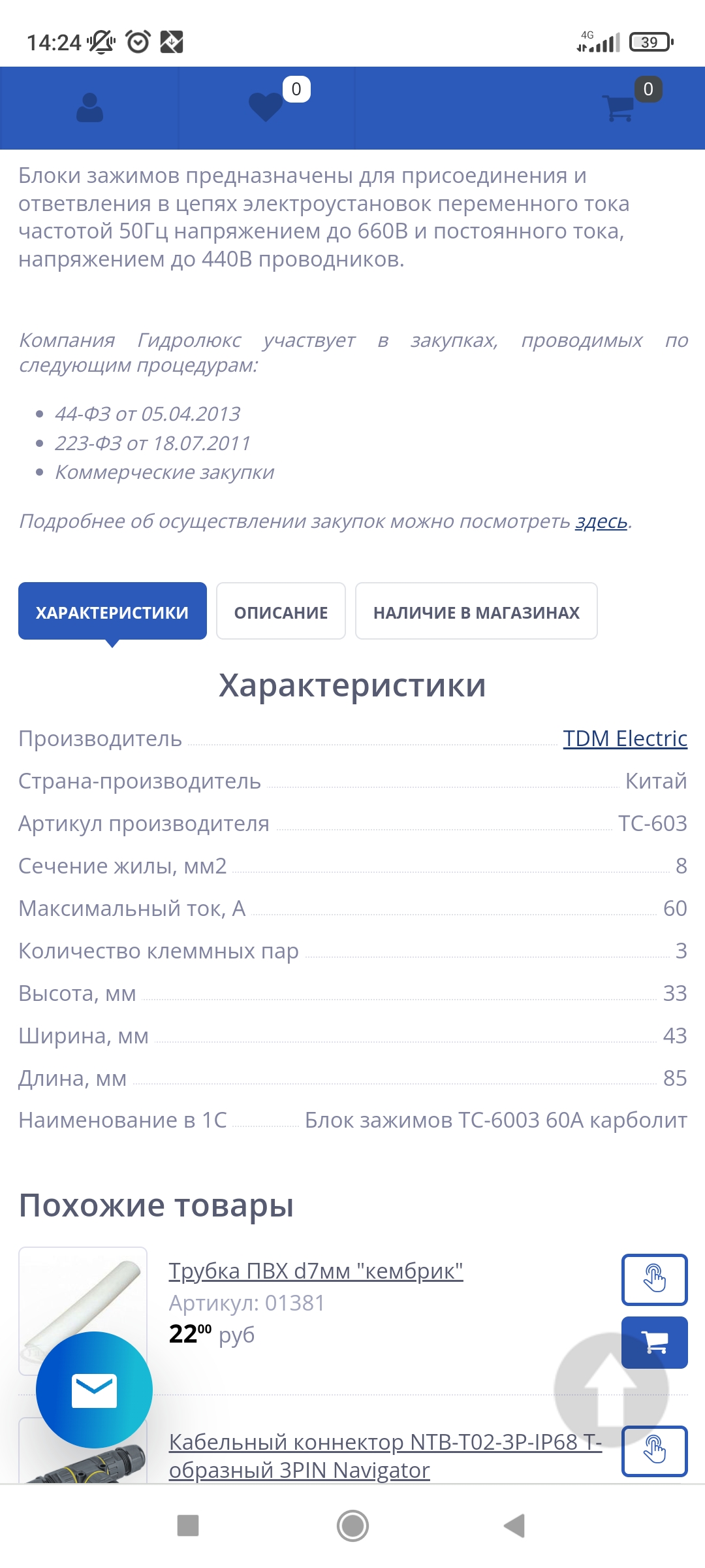

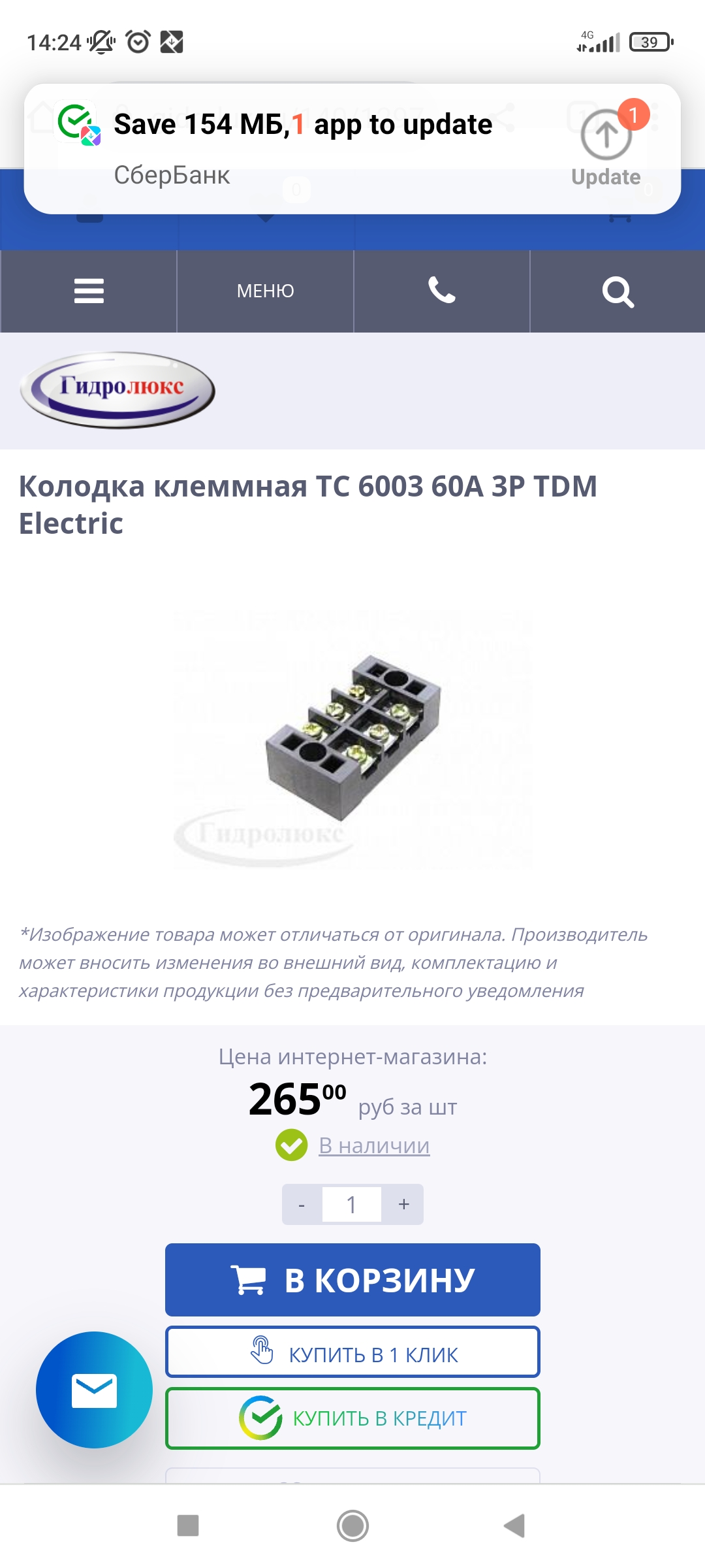

milayon
milayon
Регистрация: 22.06.2021
Хабаровск
Сообщений: 79
14.01.2023 в 07:26:08
Скажите пожалуйста, если такую клеммную колодку возьму (см.фото), будет достаточно?
