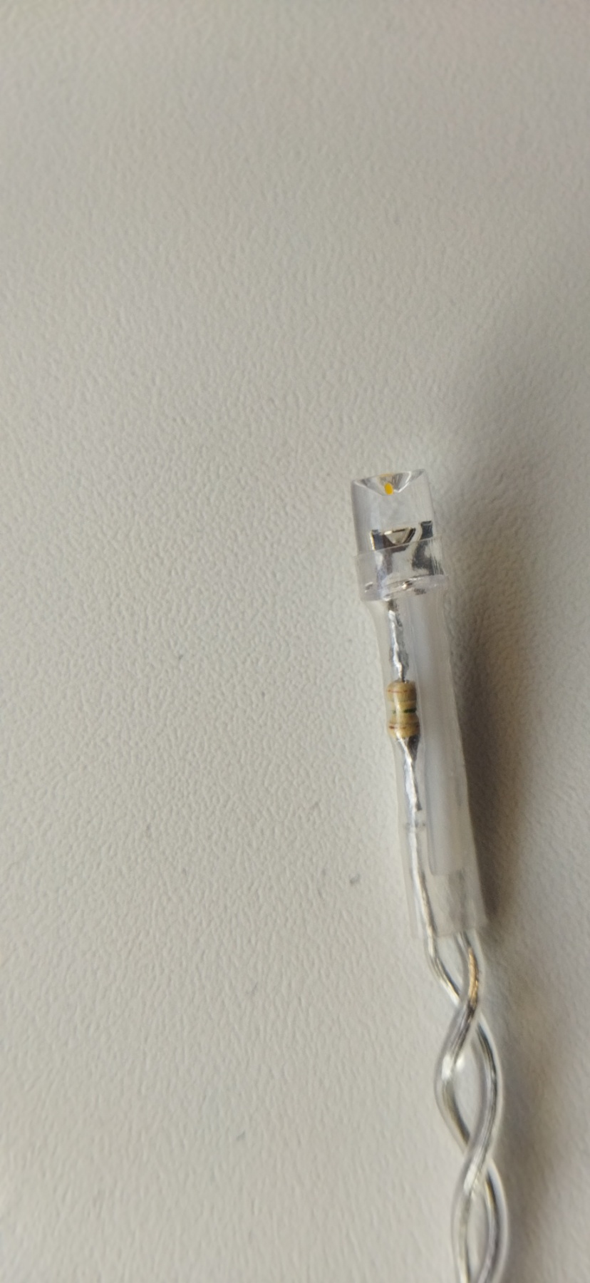

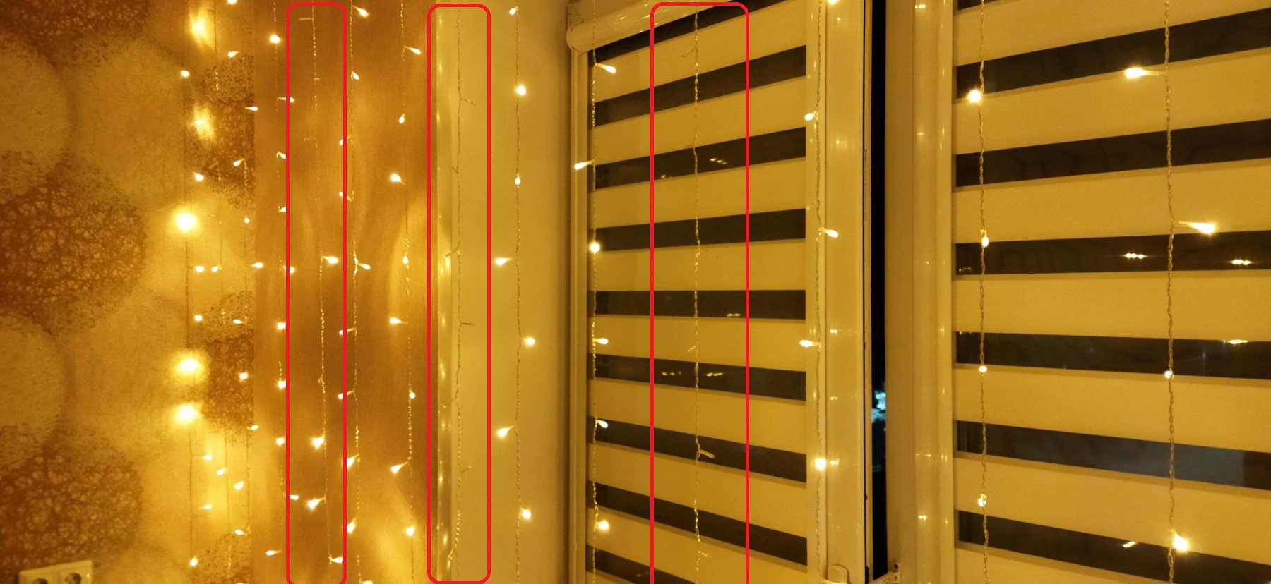

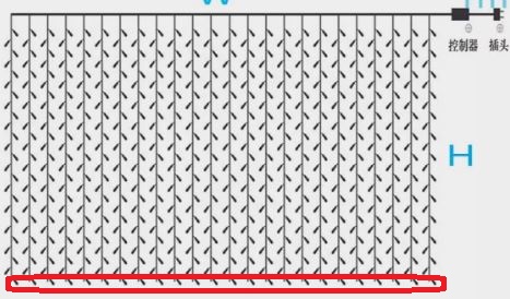

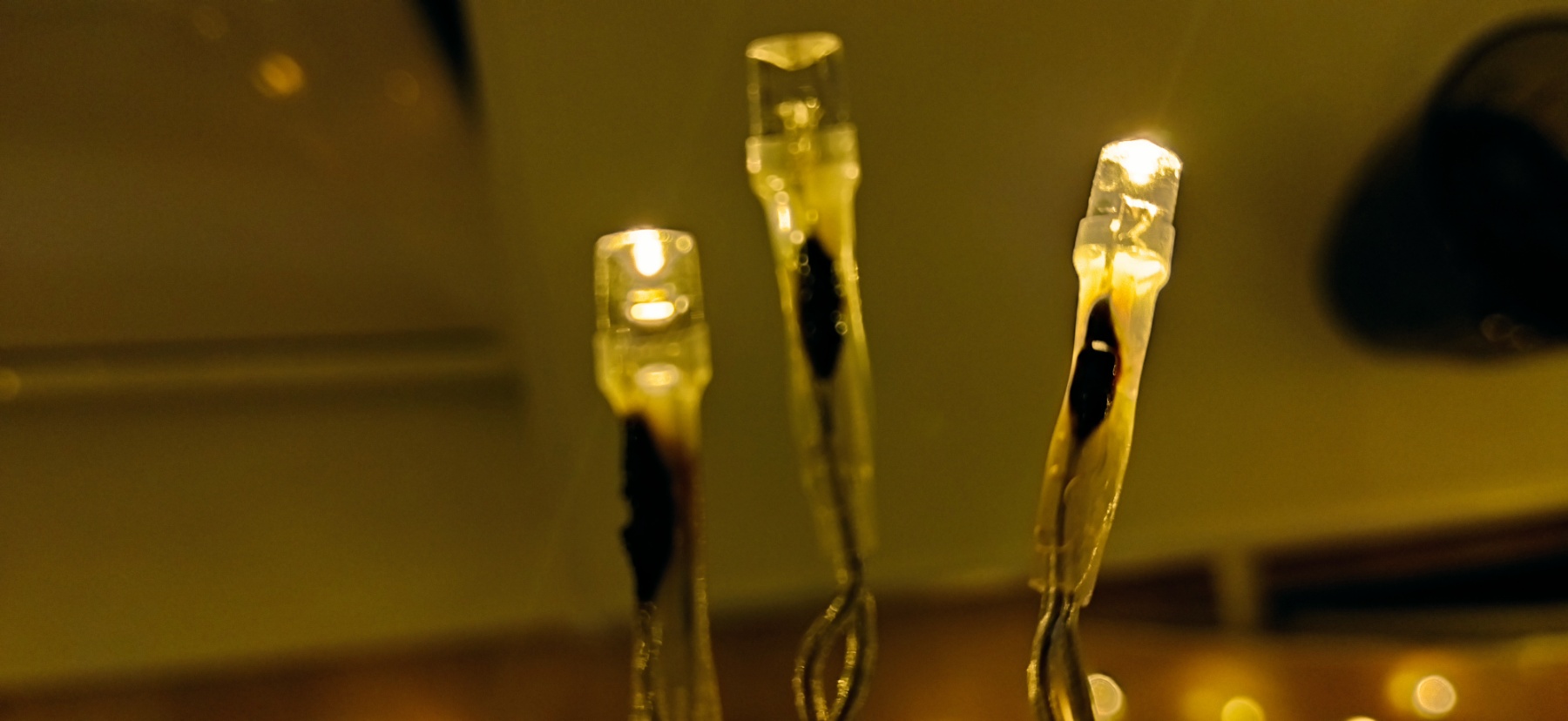

Здравствуйте! Всех с Новым 2023 годом! Гирлянду 6х2,5м - 480 диодов - 24 "нитки" управление с пульта, купил в 2021 году. Включалась как постоянная подсветка (три режима; ярко, средне, слабо) В режиме "мигания" почти не работала. Сегодня обратил внимание, что несколько "ниток" погасли частично. Светят пару светодиодов, остальные не горят. При осмотре обнаружил, что в конце каждой "нитки" у пола, находится сопротивление (возможно?!) я не понимаю в этом... и они сгорели! Другие работают хорошо... пока. Подскажите, можно ли восстановить гирлянду и почему гореть начала? Фото прикрепляю.

Вот такие стоят, но разобрать по номиналу не могу.

bratsk12, дешевле новую гирлянду купить, но если есть сильное желание в этой покопаться, то мультиметр(а так же фен, паяльник) в руки и вперед. резисторы подгорели из-за того что гирлянда долго горела на большой яркости, а в сети у Вас видимо напряжение ближе к верхнему пределу, да и гирлянда такого качества

Резисторы не погорели - по ним видно

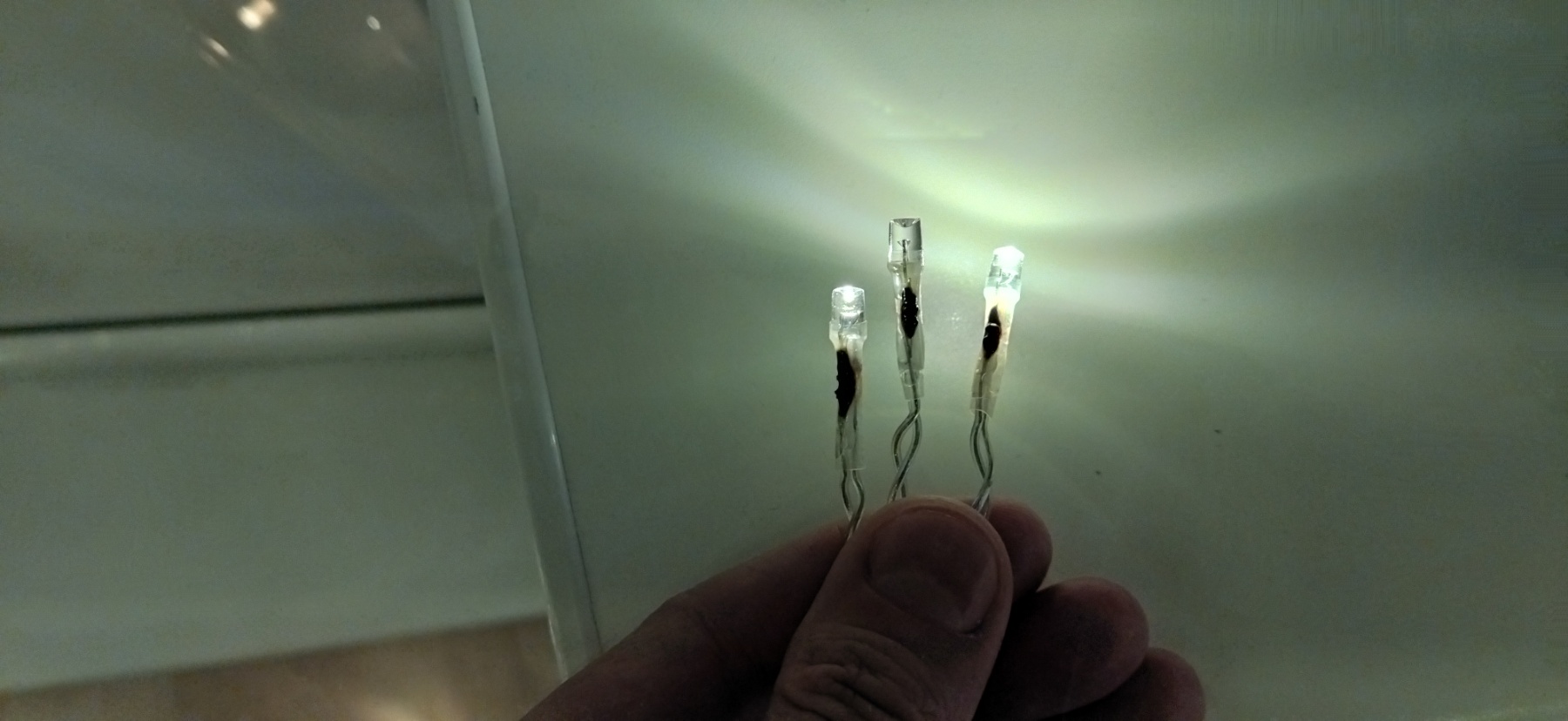

Резисторы заменить на побольше мощность. Номинал по цветовой маркировке - гугл. Если в сети 240 - номинал резисторов увеличить процентов на 20. На исправном светящемся диоде примерно 3.5 в постоянного напряжения. На пробитом - близко к нулю. На оборванном будет вольт 300 если резистор цел, и диод оборван только один

bratsk12, снимите трубку и омметром

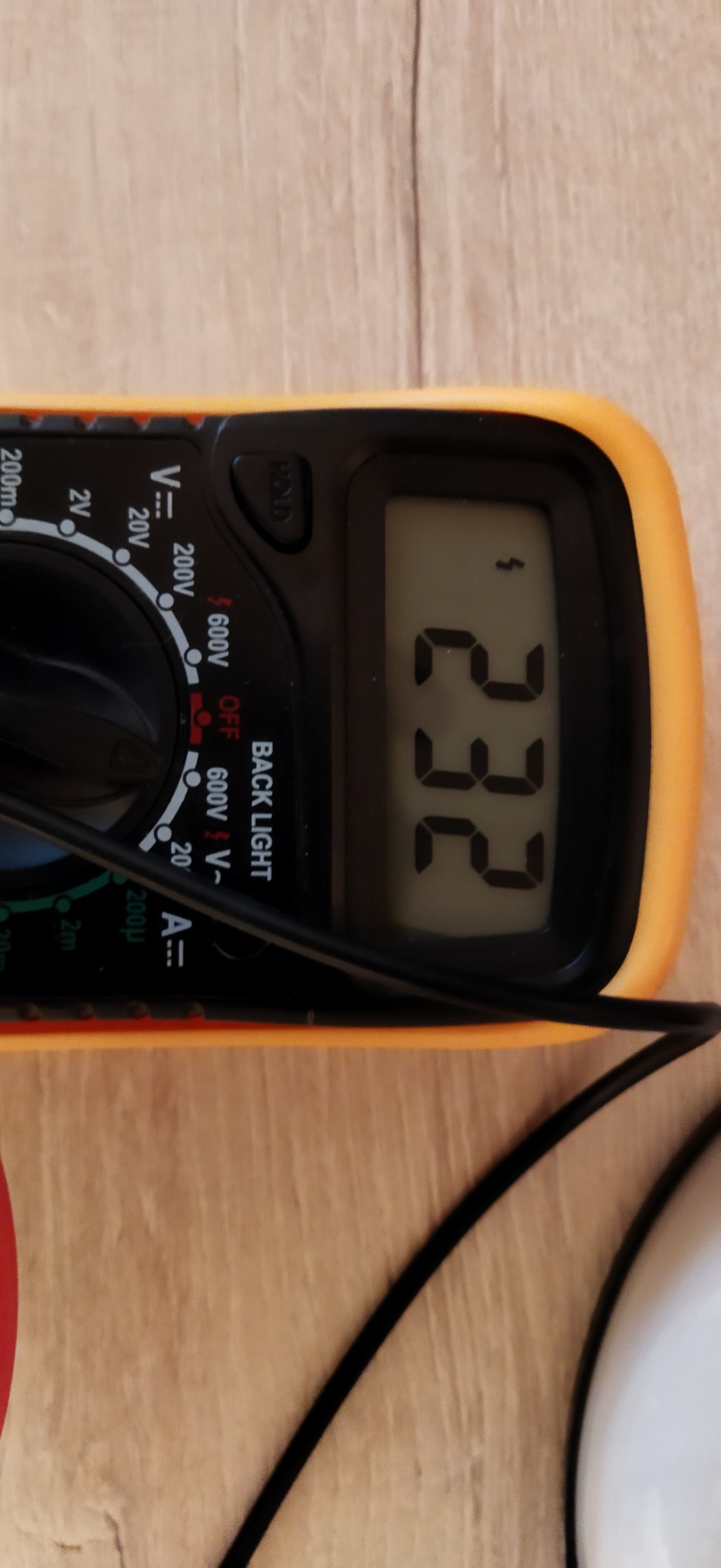

BV написал: Резисторы заменить на побольше мощность. Номинал по цветовой маркировке - гугл. Если в сети 240 - номинал резисторов увеличить процентов на 20. На исправном светящемся диоде примерно 3.5 в постоянного напряжения. На пробитом - близко к нулю. На оборванном будет вольт 300 если резистор цел, и диод оборван только один
BV, померял в сети напряжение - 230 вольт.

bratsk12, увеличьте все равно резистор процентов на 10-20 (по яркости будет почти не заметно), и мощность/размеры резистора раза в 2-4 - меньше шансов, что сгорит.

Через год опять и так далее - не комильфо. Еще не понятно, почему, например горит один св.диод, потом 3 не горят, потом 2 горят?
