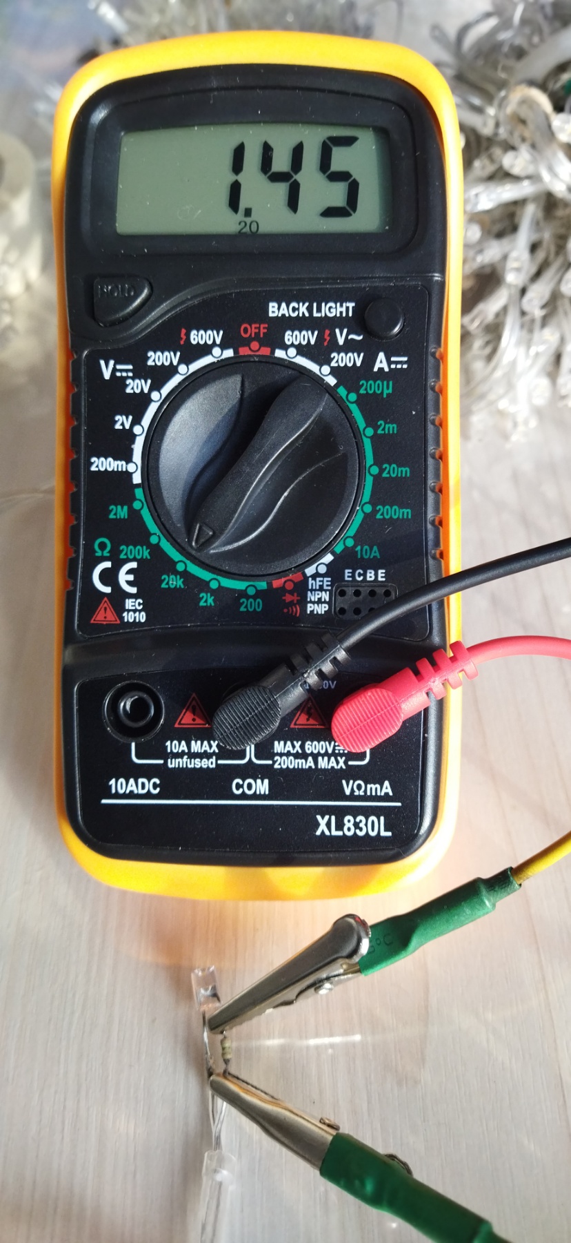

bratsk12 написал: Что-бы увеличить, надо знать какой там установлен на данный момент. Не понимаю я эти Мега-Гига-Омы
берете фен, греете трубочку, стягиваете её расширяя (чтобы потом назад поставить, не будете же Вы там изоленту мотать) и мультиметром на омах замеряете сопротивление ещё не сгоревшего резистора, вот такие но на ступень мощней и надо прикупить, но если в цепочке светодиоды "горит один св.диод, потом 3 не горят, потом 2 горят" то возможно они уже деградировали и это утиль

Замерил резистор на рабочей ветке. Как понимаю 1,5 кОм Мне надо искать 1,5кОм 0,25в ? или лучше 2кОм 0,25в

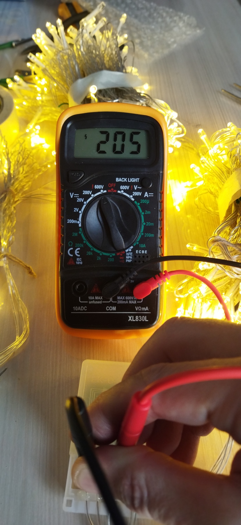

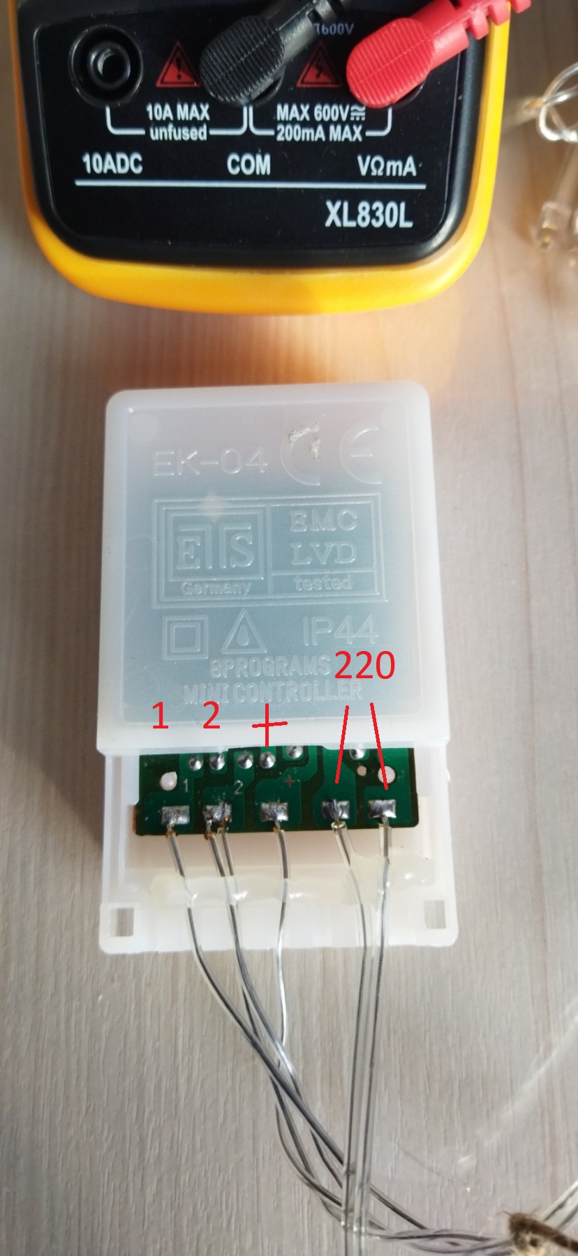

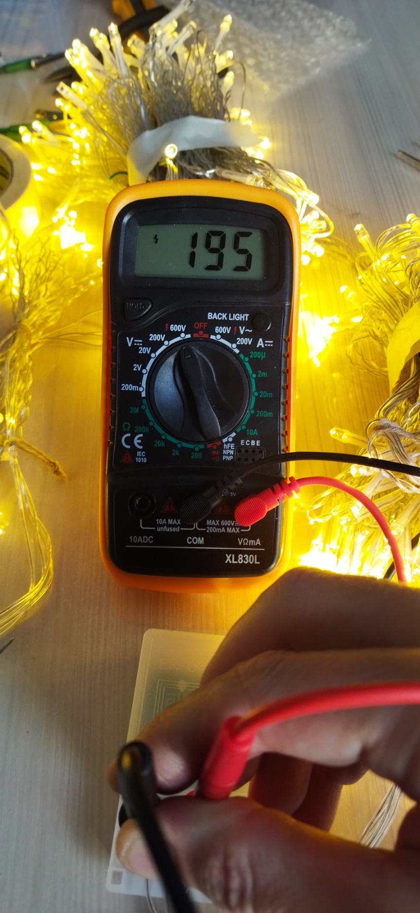

Блок управления Замерил между контактами и почему то, напряжение разное. На одном фото + и 2, на другом + и 1
Сообщений: 139762
24.01.2023 в 19:49:36
bratsk12 написал: Замерил резистор на рабочей ветке. Как понимаю 1,5 кОм Мне надо искать 1,5кОм 0,25в ? или лучше 2кОм 0,25в
bratsk12, 2к 1вт
Сообщений: 139762
24.01.2023 в 19:50:26
bratsk12 написал: Блок управления Замерил между контактами и почему то, напряжение разное. На одном фото + и 2, на другом + и 1
bratsk12, не важно

BV написал:
bratsk12, 2к 1вт
BV, 2кОм 1 ватт - правильно?
