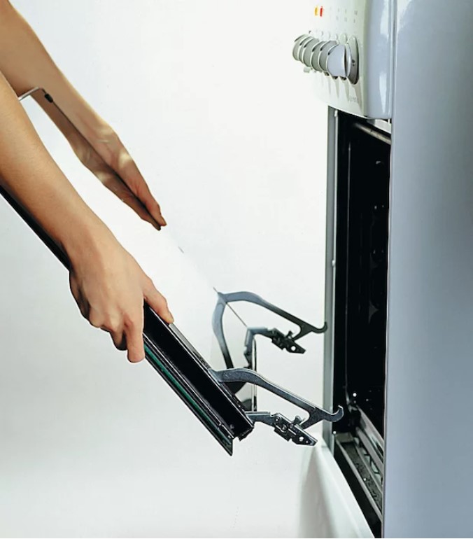

Добрый день! Может кто подскажет, как снимать-ставить дверцу на Kaiser IO-661. Петли там вот такие: https://2mex.ru/catalog/duxovka/petli/hansa/sharnir-%28petlya%29-dveri-duxovki-8005931 Нигде гайда по обращению с ними не находится. Снялась кое-как, сам не понял как (очень долго не хотела выходить). А поставить невозможно. Верхний длинный рычаг с крючками завожу в щель, а нижний короткий просто болтается и никуда не хочет защелкиваться (что с открытой собачкой, что с зарытой, уже все испробовал).

Только написал вопрос, тут же в гугле увидел картинку. У меня верхний и нижний рычаги после снятия были расцеплены. Сделал как на картинке - и усе. Боже, до чего ж дебильная конструкция. Сколько часов мучений.

C00LM4N, а работы на полторы минуты!....когда моют, снова в любой момент случайно может зацепиться за петельку и выскочит!......я их пережимаю, чтоб не болтались!
