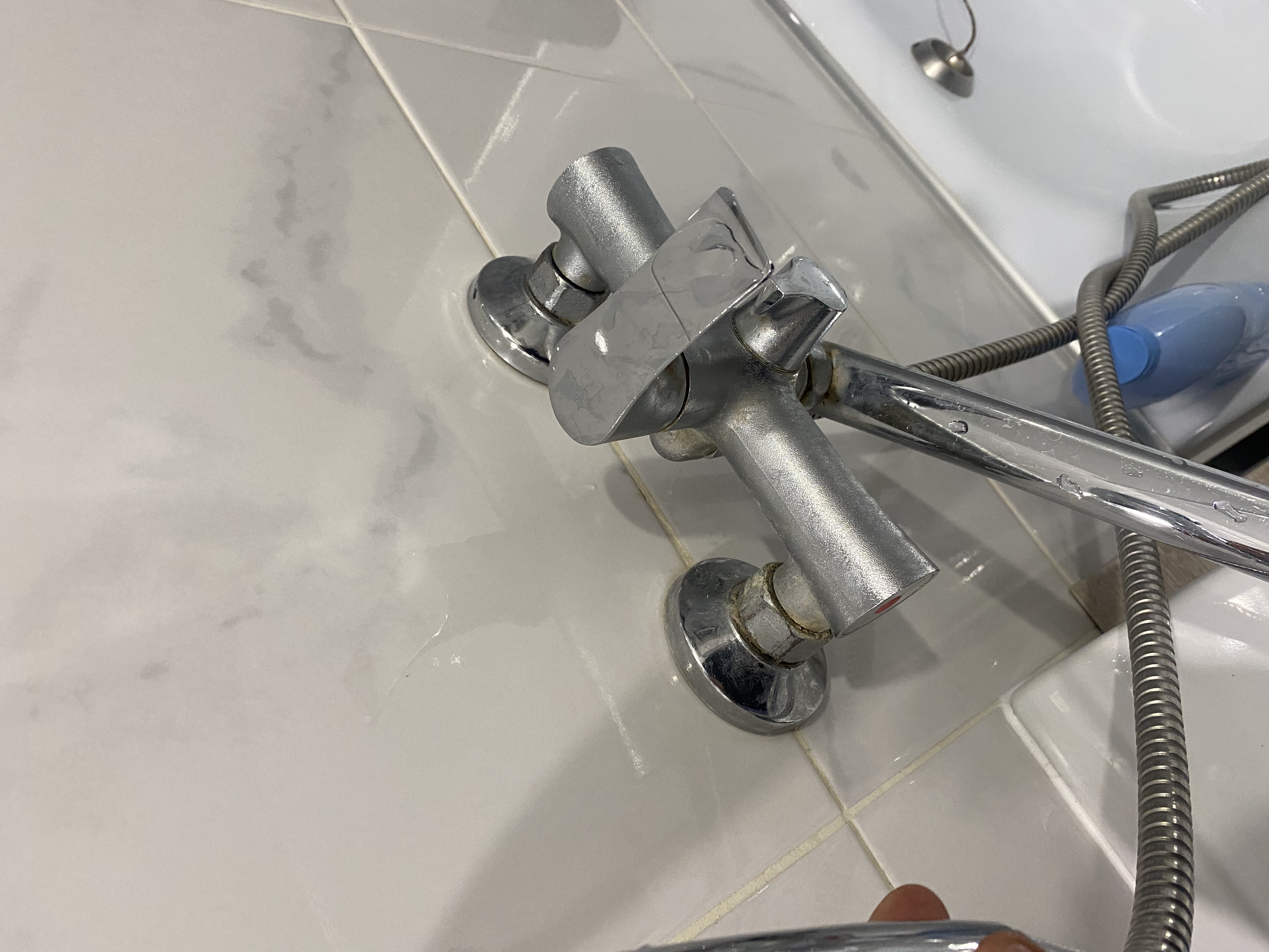

Здравствуйте, столкнулся с такой проблемой, в ванной поставил раковину но под смеситель не выведено у меня, и щас хочу вывести смеситель в раковину от смесителя которой в ванной, не подскажете как мне это сделать, чтобы не ломать плитку и не выводить по новому трубы мне.

Всё зависит от степени "колхозности", который Вы сами допускаете для себя. Можно снять смеситель в ванну, поставить тройники и к ним уже смонтировать и смеситель ванны и подсоединить подводку на смеситель раковины.
Да смотреть всё надо, чтобы толковое посоветовать.

Максим752 - если без демонтажа, то сверху по плитке трубами нержавейка на пресс-соединениях или хромированной медной трубкой на компрессионных цанговых фитингах. Фото взято из сети

pool, можете прислать примерно какие тройники нужны? Чтобы я в магазине купил их , ато я не смогу объяснить продавцу какие именно нужны.фото как у меня сделано внизу приложил, а раковина находиться слева от этого смесителя прям рядом

Technik-san, Вот фото как у меня сделано, а все трубы у меня за стеной идут, строилось и все делалось в ссср, перегородка гипсовая и получаеться что у меня трубы на смеситель выходят из-за стены в туалете которые спрятаны в коробе и все трубы идут из-за стены, что если выводить новые трубы придеться ломать и сверлить

(1/2НР-1/2ВР)+1/2НР

pool, а эксцентрики кто выкрутит? Ведь
Максим752 написал: строилось и все делалось в ссср

Славик64, на них нельзя накрутить их?

Максим752, самый хороший совет Вам дать? Откажитесь от этой затеи... Нет? Тогда могу второй совет дать. Самый простой выход. С условием, что красота и удобство не в счёт будут.(естественно :sorry: )

Славик64, просто если я тройник поставлю как там выше писали (1/2НР-1/2ВР)+1/2НР, смеситель сильно выпирать будет ?
