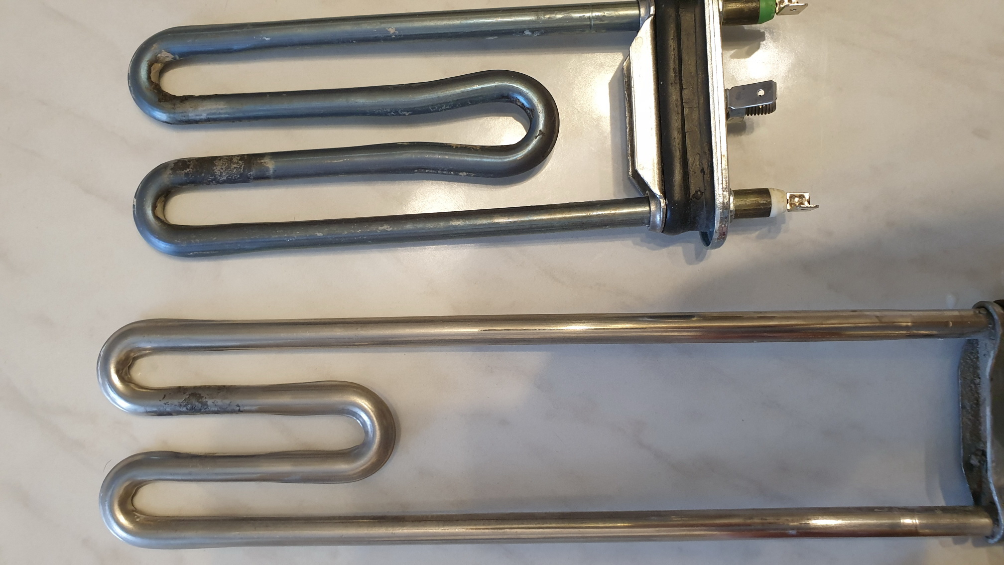

Есть у меня пара тэнов. Очищал их в лимонной кислоте. Накипь вся отошла. Некоторые темные пятна отчистились, но немного осталось. Всё проверил. Тэны рабочие. На корпус не пробивается, при нагревании тоже на корпус не пробивается. Можно ли пользоваться такими тэнами?

asdoleg написал: Можно ли пользоваться такими тэнами?
да
Пользуйтесь, пока работают.

asdoleg, УЗО на стиралку - стоит? И заземление ?
Да, ни фига.

dokar написал: asdoleg, УЗО на стиралку - стоит? И заземление ?
dokar, заземление есть, машинка выведена на отдельный автомат, УЗО нет.

asdoleg, добавьте УЗО

добавьте УЗО asdoleg, И тогда точно. а главное вовремя узнаете пробит ли ТЭН на стиралке . ))) Сильно сомневаюсь что вы свои измерения вели мегаомметром .

dokar написал: Сильно сомневаюсь что вы свои измерения вели мегаомметром .
dokar , конечно, не мегаомметром, а простым недорогим тестером)). Буду ставить узо. Спасибо)).

Охереть выводы...узо стоит дороже нового тэна............. :cool:
