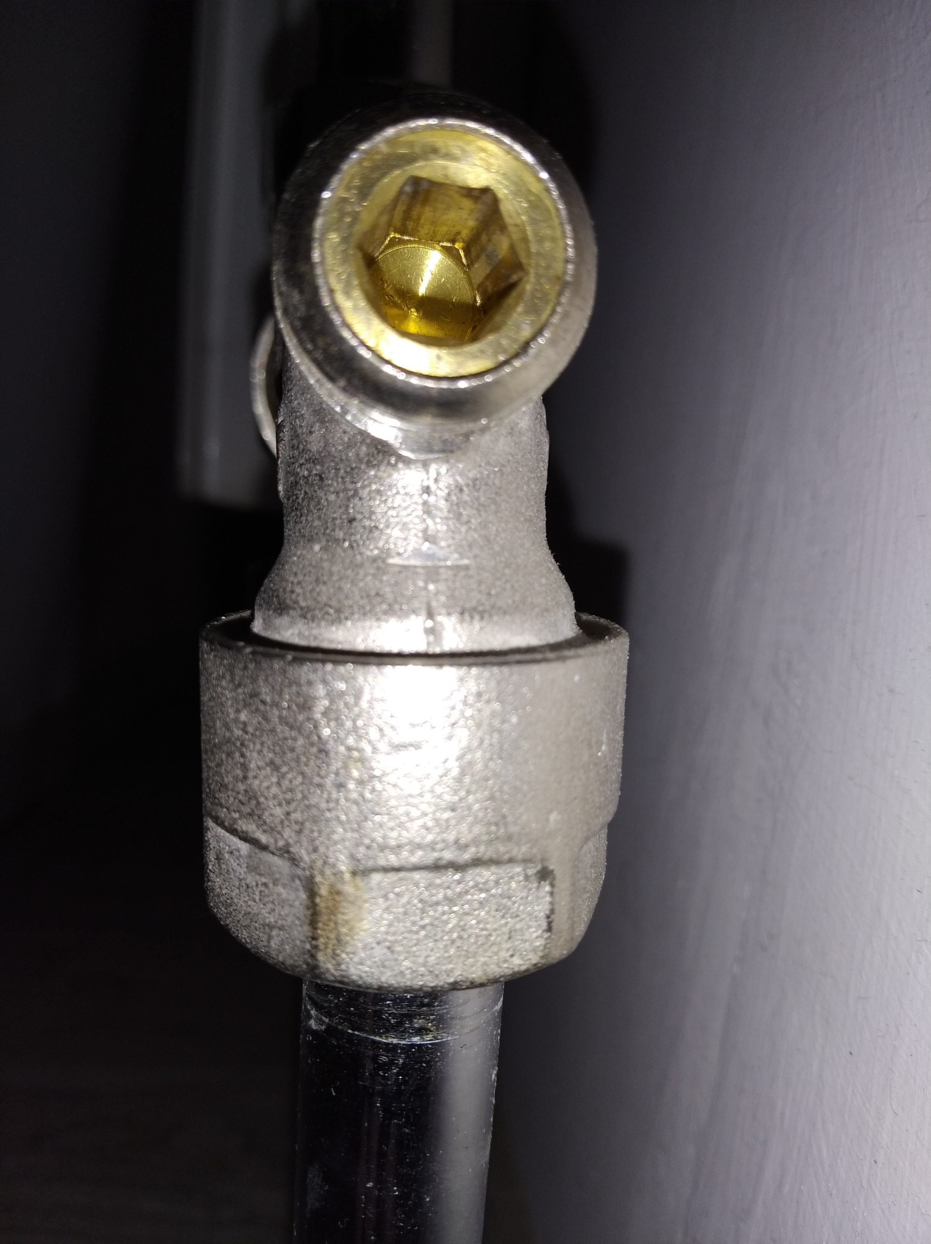

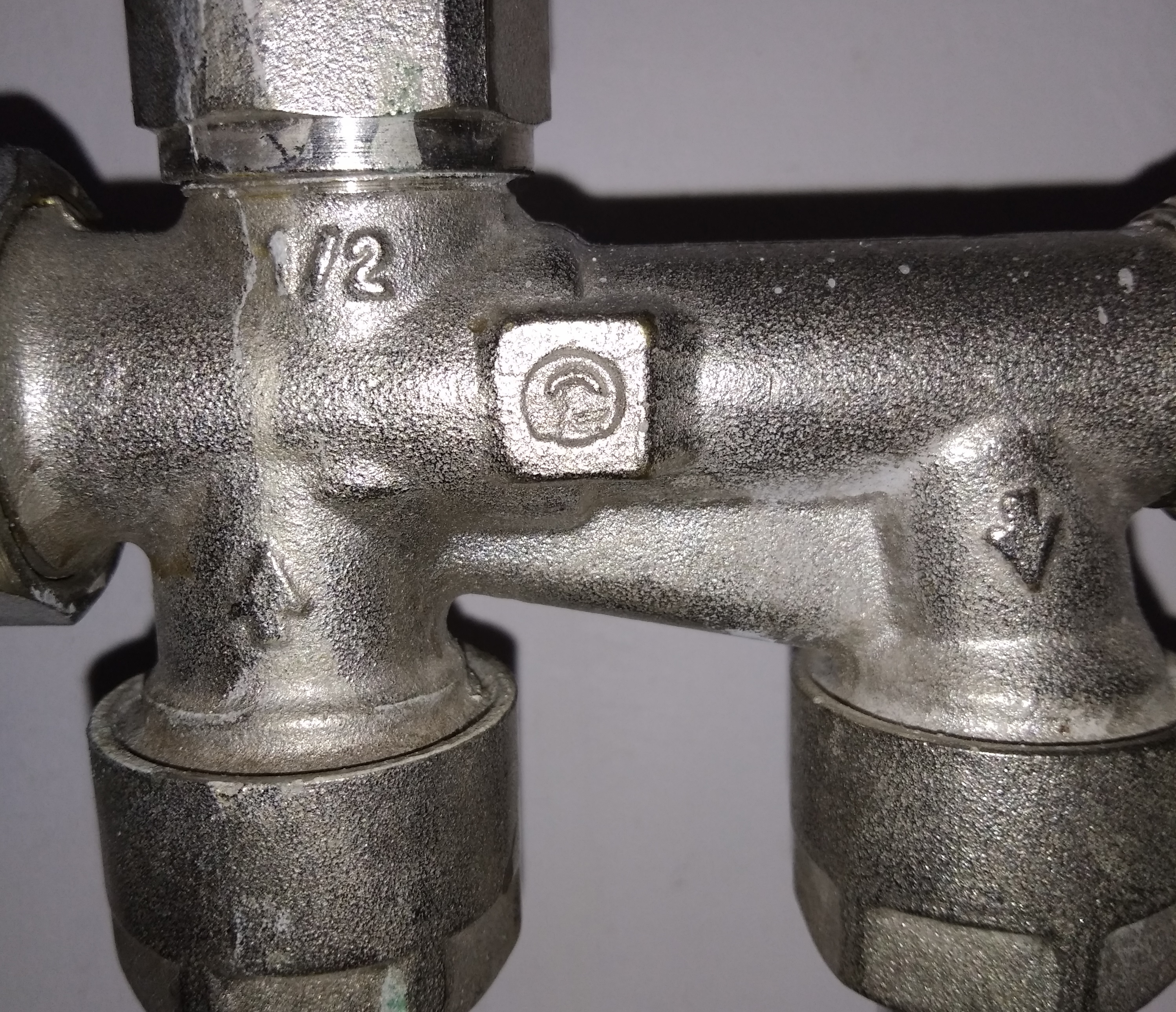

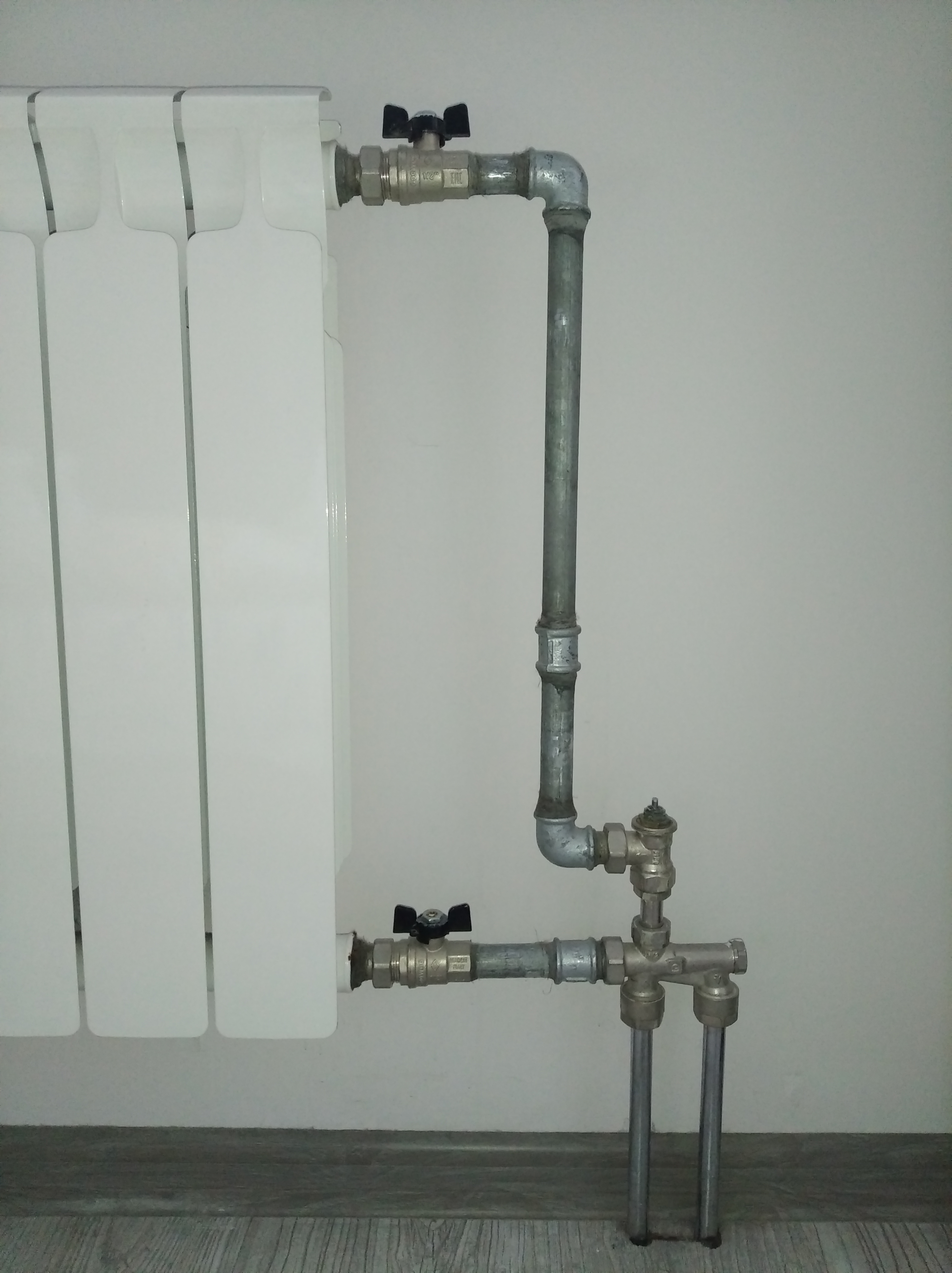

Уважаемые форумчане! Помогите определить производителя узла подключения радиатора

IVR с брачком на клейме?

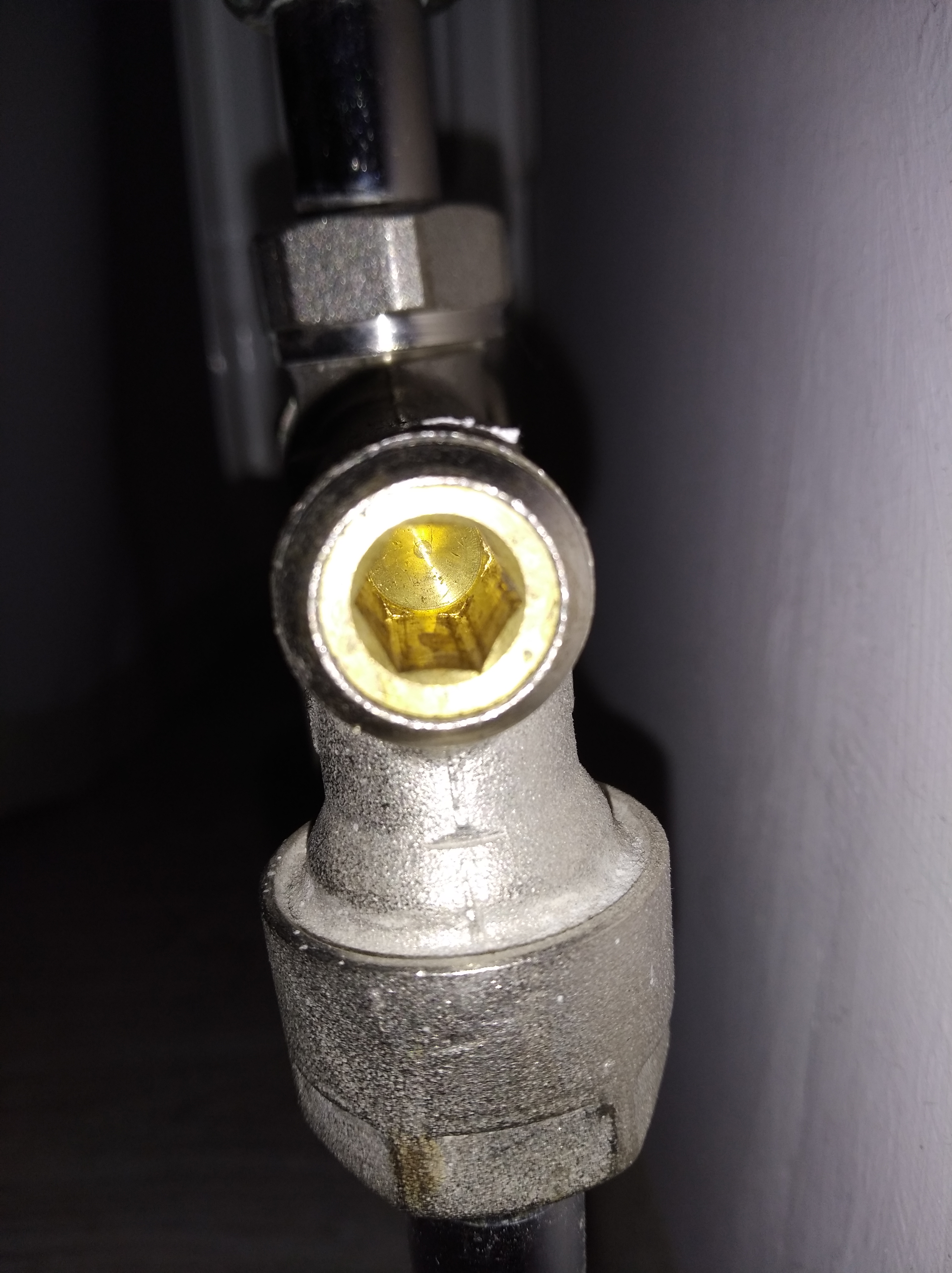

Mazayac, если узнать производителя, можно найти спецификацию и разобраться в его устройстве. Возможно придется его менять, тогда полезно знать характеристики для замены. Поиски в интернете по внешнему виду и по клейму результатов не дали. Хотя такие устанавливались застройщиком в многоэтажном жилом комплексе и такой узел не должен быть редкостью. А менять, возможно, его придётся вот по какой причине - как я понимаю, у него встроенный байпас. Хочу закрыть байпас. Однако шток (он в виде шестигранника) не прокручивается ни вперёд, ни назад. Прикладывать большие усилия чтобы его вкрутить - опасаюсь сломать.
А закрыть байпас нужно вот для чего - в доме установлена двухтрубная система отопления. Для чего застройщик установил узел подключения радиатора с байпасом непонятно. Через этот байпас проходит половина потока теплоносителя - проверял, полностью отключив радиаторы. Наверное, сделаю этот вопрос новой темой - зачем при двухтрубной системе застройщик установил узел подключения с байпасом.

ВТБ!, вроде непохоже на IVR, у них клеймо отличается

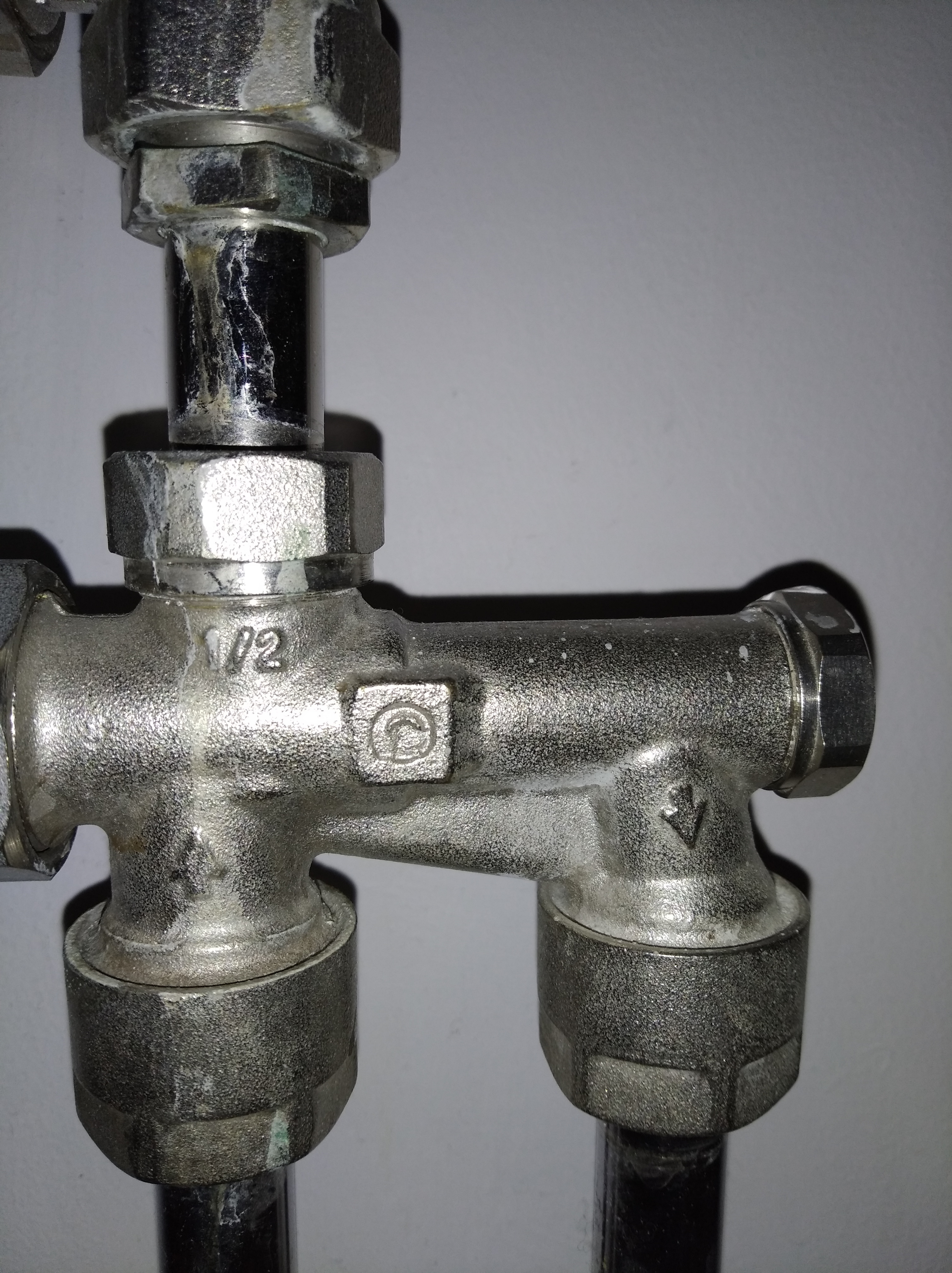

Ещё одно фото данного узла крупным планом

Алексей_2003 написал: если узнать производителя, можно найти спецификацию и разобраться в его устройстве
Нет, не надо для этого знать производителя. Это т.н. "гарнитура бокового подключения / узел нижнего подключения для радиатора с боковым подключением / присоединительно-регулирующая гарнитура". Производят их много кто, например, Valtec VT.225K, Danfoss RA-K / RTR-K, SANEXT LH, HERZ-2000, MVI CTS.714, Oventrop DUO, Meibes и т.д. Можно скачать подробную документацию и разобраться в устройстве на раз-два.
Важнее понять, в двухтрубную или однотрубную систему отопления она установлена (от этого зависит модификация гарнитуры, путать нельзя).

Алексей_2003 написал: можно найти спецификацию и разобраться в его устройстве. Возможно придется его менять, тогда полезно знать характеристики для замены.

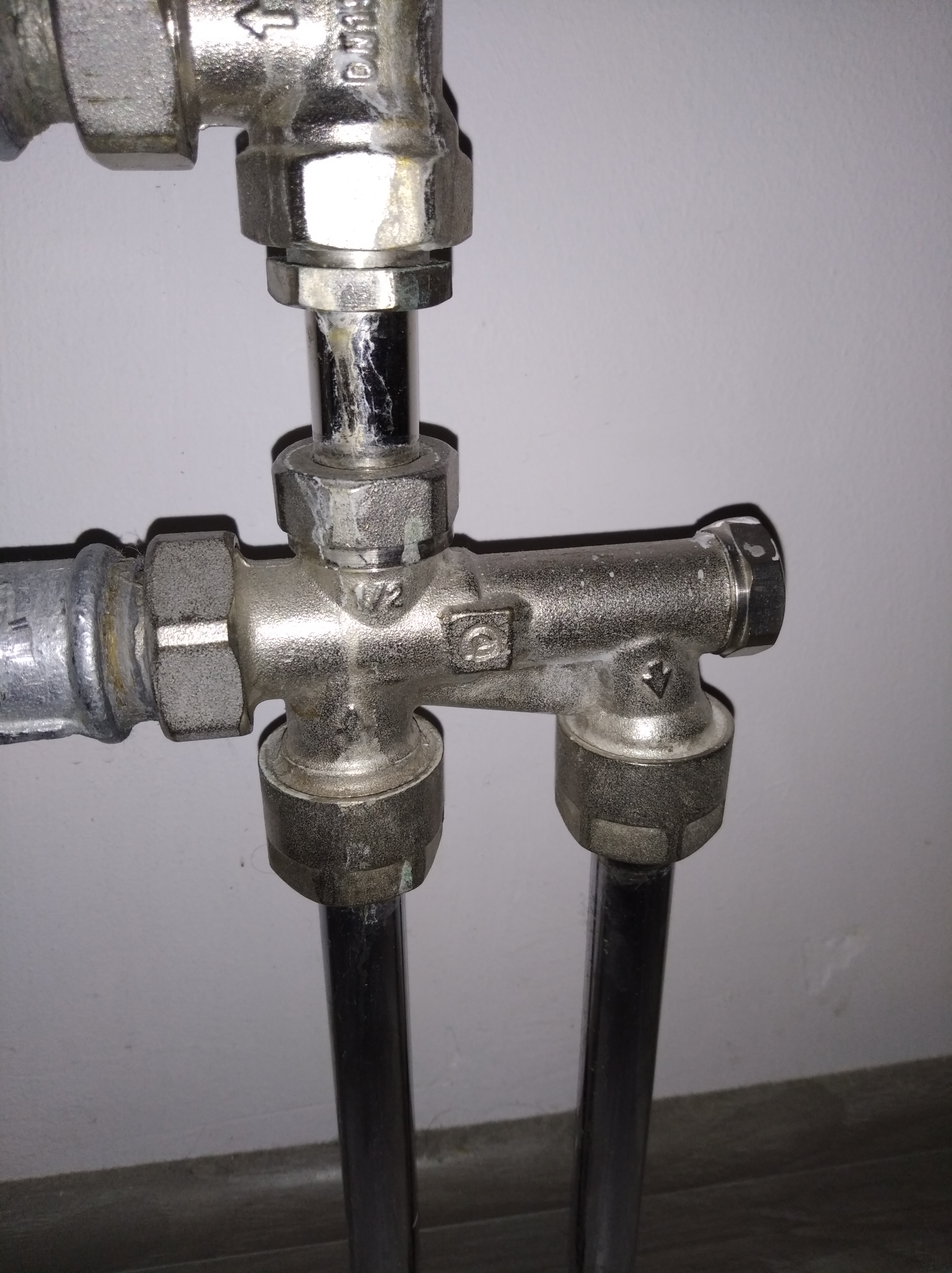

Если задумываться о замене, то может придти шальная мысль заменить на радиаторы с нижним подключением и тогда такая штука может не понадобиться. Показали бы не только фото узла, но и так сказать обстановку вокруг, а так же причины вашего волнения по которым вас заинтересовал этот кусок узла (ведь наверху ещё и термоголовка должна бы быть). Ну и разобраться бы, где в друхтрубной системе подача и обратка, а то может в этом вся проблема и менять надо не узел, а трубы местами или добавлять узел с перехлёстом.
Mazayac написал: Важнее понять, в двухтрубную или однотрубную систему отопления она установлена (от этого зависит модификация гарнитуры, путать нельзя).
А такое разве бывает для однотрубной системы?

ser000 написал: А такое разве бывает для однотрубной системы?
В МКД у нас такого практически не бывает. А в частном домостроении иногда востребовано и на рынке арматура есть.
Самый "блестящий" пример привёл ТС: в двухтрубной системе застройщик влепил узел для однотрубной. Фотография выше.

14.02.2023 в 14:08:17
ser000, причины волнения - это счета за отопление, если бы они были разумны, то и не думал бы что-то менять. Фото обстановки вокруг узла прикладываю. Подключение радиатора боковое, на нижнее подключение менять не планирую, подача и обратка не перепутаны. Термоголовку снял (там шток закис в клапане и термоголовка из-за этого не работала, но сейчас не об этом). Так вот - решил посмотреть за счет чего высокие счета за отопление. Перекрыл радиаторы шаровыми кранами, зафиксировал показания теплосчётчика. За сутки теплосчетчик показал потребление 0,014 Гкал. При включенных радиаторах среднее потребление в январе примерно 0,028 Гкал в сутки. Вот и получается что теплоноситель проходит через байпас узла нижнего подключения радиатора. Система отопления двухтрубная! Если бы в этом узле не было байпаса, то счета за отопление были бы в два раза меньше - вот в чём проблема

Mazayac, спасибо за ссылку на документацию. Я надеялся что можно перекрыть байпас в моём узле и не придётся менять сам узел. Но, судя по всему, это вентиль настроечный для регулирования потока через обратку (регулировка шестигранным ключом). А система отопления у меня двухтрубная (дом многоэтажный). И зачем в ней узел с байпасом установили - вот вопрос, через него проходит половина общего теплопотока, в результате счета за отопления в два раза больше чем могли бы быть
