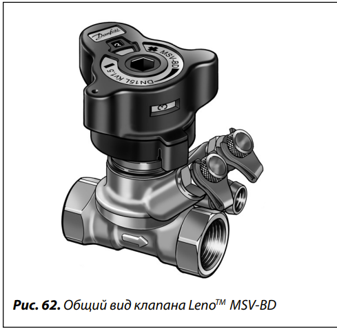

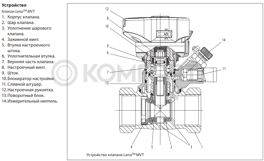

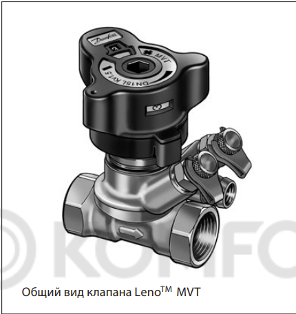

BV написал: MSV BD
Уверены? Я вот никак не отличу:
Вообще такое впечатление, что это одно и то же, но индексы и номера разные...
А ещё их санты любят ломать, уж больно нетривиальный механизм.

Mazayac написал:
BV написал: MSV BD
Mazayac, не уверен, но встречал МСВ. Ломали, но больше хотели выкинуть и заменить на шаровый, когда был настроен почти в ноль - типа засорился)

Mazayac написал: Вообще такое впечатление, что это одно и то же, но индексы и номера разные...
В документации на MSV BD не встречается слово "гликоль".
Силькеборг и София?

BV, идея-то конечно хорошая - как закрыть-открыть поток, сохранив настройку. Но без инструкции ни за что не догадаться, как это изделие управляется, вот и сворачивают им нежный многооборотный механизм. После чего поди перекрой стояк :( Уж лучше бы при монтаже последовательно шаровые краны ставили...
