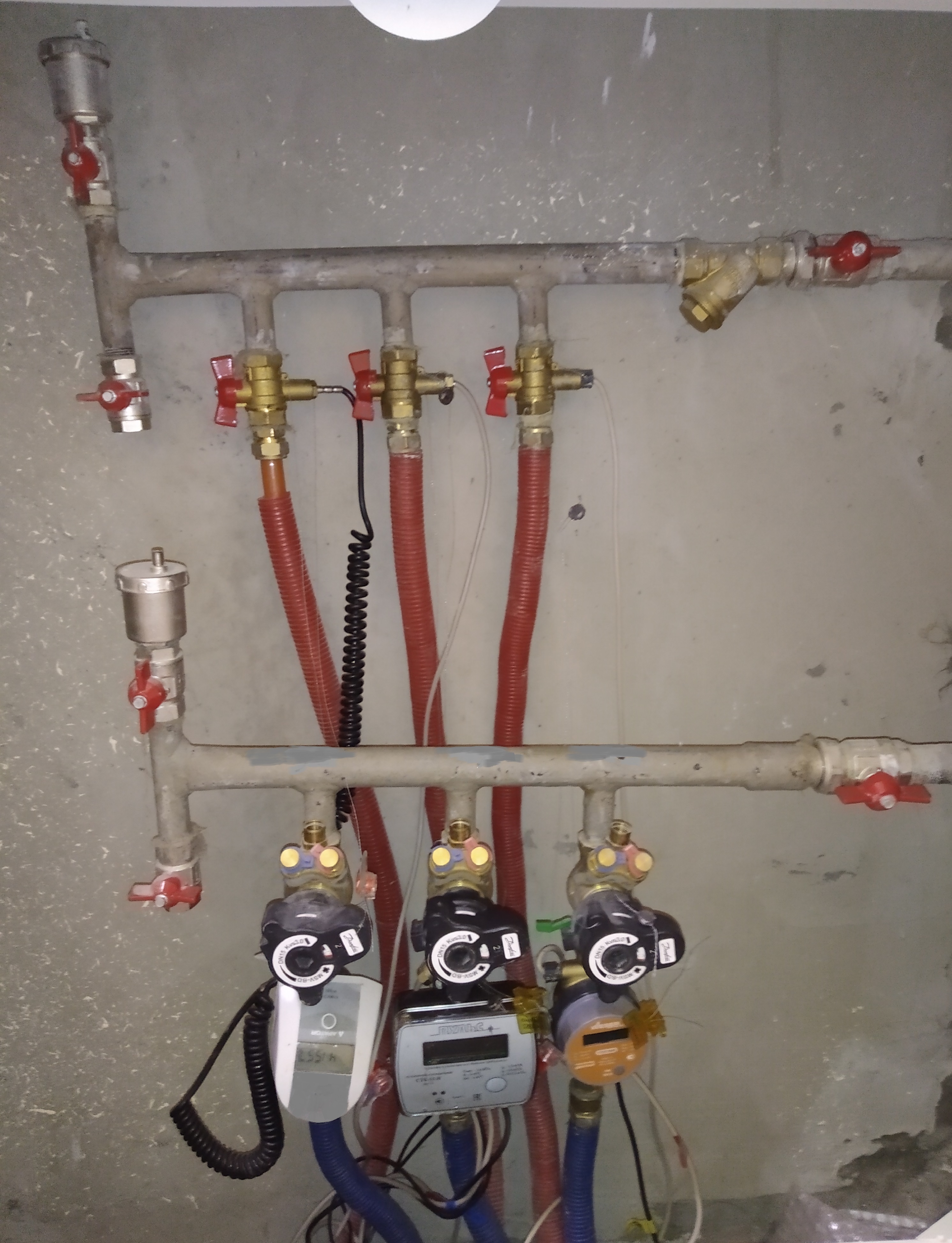

Алексей_2003 написал: Если нет байпаса, то расход ТН в два раза меньше, верно? Считаете, без байпаса температура обратки уменьшится настолько, что показания счётчика не изменятся?
Без байпаса уменьшится расход (т.к. исчезнут паразитные перетоки ТН по байпасам) - но не в два раза, в два раза у Вас по счётчику падает число калорий. Вместе с тем вырастет дельта t "подача - обратка". И расход тепла останется примерно тем же.
И Вы пропустили моё предположение о том, что байпасы в Вашей квартире НУЖНЫ. Это возможно, когда застройщик реализует горизонтальную однотрубку. Проверить можно по фотографии этажного коллектора отопления.

Mazayac написал: Это возможно, когда застройщик реализует горизонтальную однотрубку.
С индивидуальными счётчиками? Звучит совершенно неправдоподобно.

ВТБ!, и что же помешает счётчику работать с горизонтальной однотрубной СО? Вопрос риторический, ответ - ничего.
Такие однотрубки пробегали на форуме, не помню, со счётчиком или без.
Поэтому прежде чем вкладываться в замену гарнитур - надо убедиться, что это поможет. Далее при определённой прямоте рук можно было бы попробовать байпасы заглушить (сложность процесса зависит от конструкции).

Mazayac написал: байпасы заглушить
Конструкция не предусматривает штатной возможности полностью перекрыть байпас, можно только открыть его или "придушить".

Mazayac написал: И Вы пропустили моё предположение о том, что байпасы в Вашей квартире НУЖНЫ. Это возможно, когда застройщик реализует горизонтальную однотрубку. Проверить можно по фотографии этажного коллектора отопления.
Этажный коллектор. Как я понимаю - это двухтрубная система?

Алексей_2003 написал: Как я понимаю - это двухтрубная система
В квартире коллектора нет? Тогда может быть как однотрубная, так и двухтрубная. Узел подключения для однотрубной. Если проектировщик не идиот, значит, однотрубная.

ВТБ! написал: Если такого нет, а от этажного идёт две трубы, то это и вправду однотрубная система.
Это сарказм? Да, согласен, по этажному коллектору хрен чего поймёшь :)

ВТБ! написал: Конструкция не предусматривает штатной возможности полностью перекрыть байпас
Я и не писал про штатную возможность. Глушить нештатно.

ВТБ!, в квартире коллектора нет, представлено фото коллектора на этаже. Я же могу перекрыть на этом коллекторе шаровыми кранами подачу в квартиру, значит должна быть двухтрубная. Зачем тогда байпас в узле подключения радиатора сделали, если при перекрытии подачи байпас также перекрывается. На соседей моё перекрытие никак не влияет

Нет, признание собственной зашоренности.
