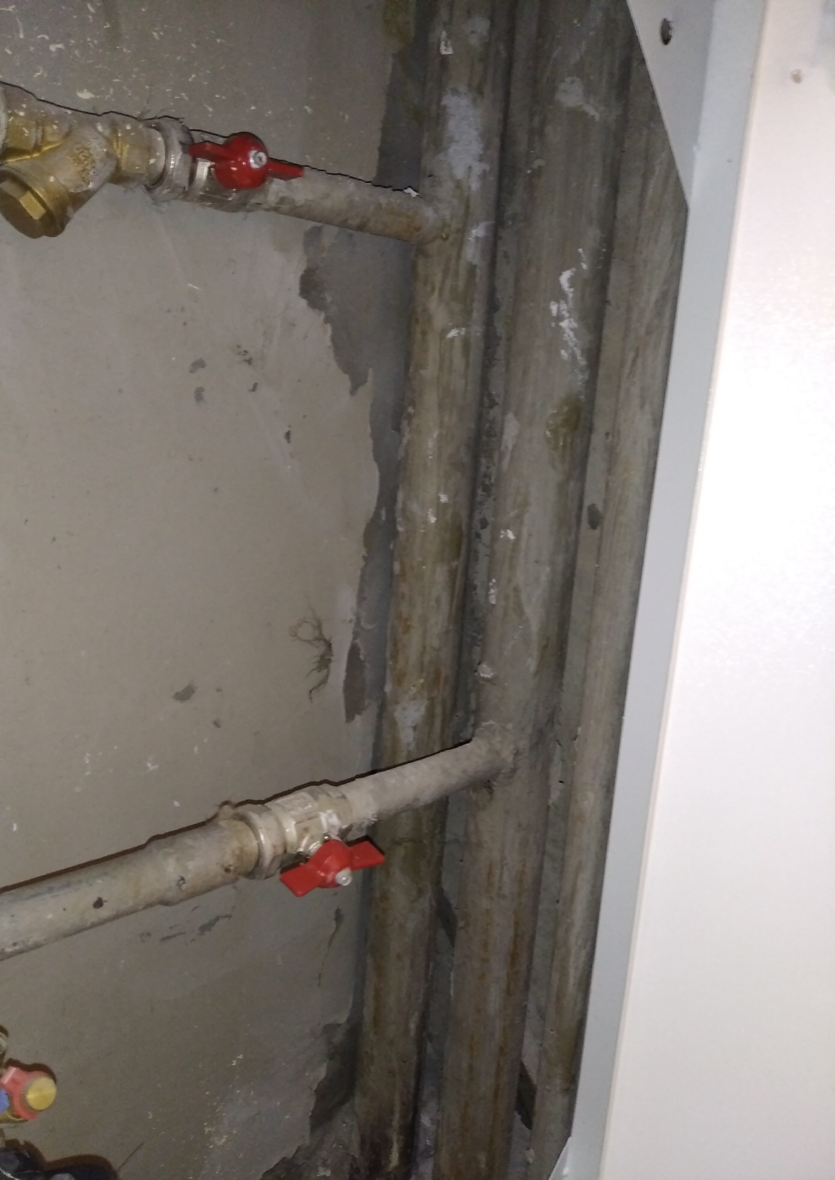

Алексей_2003, что правее в шкафу? Возможно вам ремонтеры слепили однотрубку в квартире, и работать будет так себе, и мешать работать отоплению соседей. Пока не узнаете как трубы идут нет смысла что-то менять

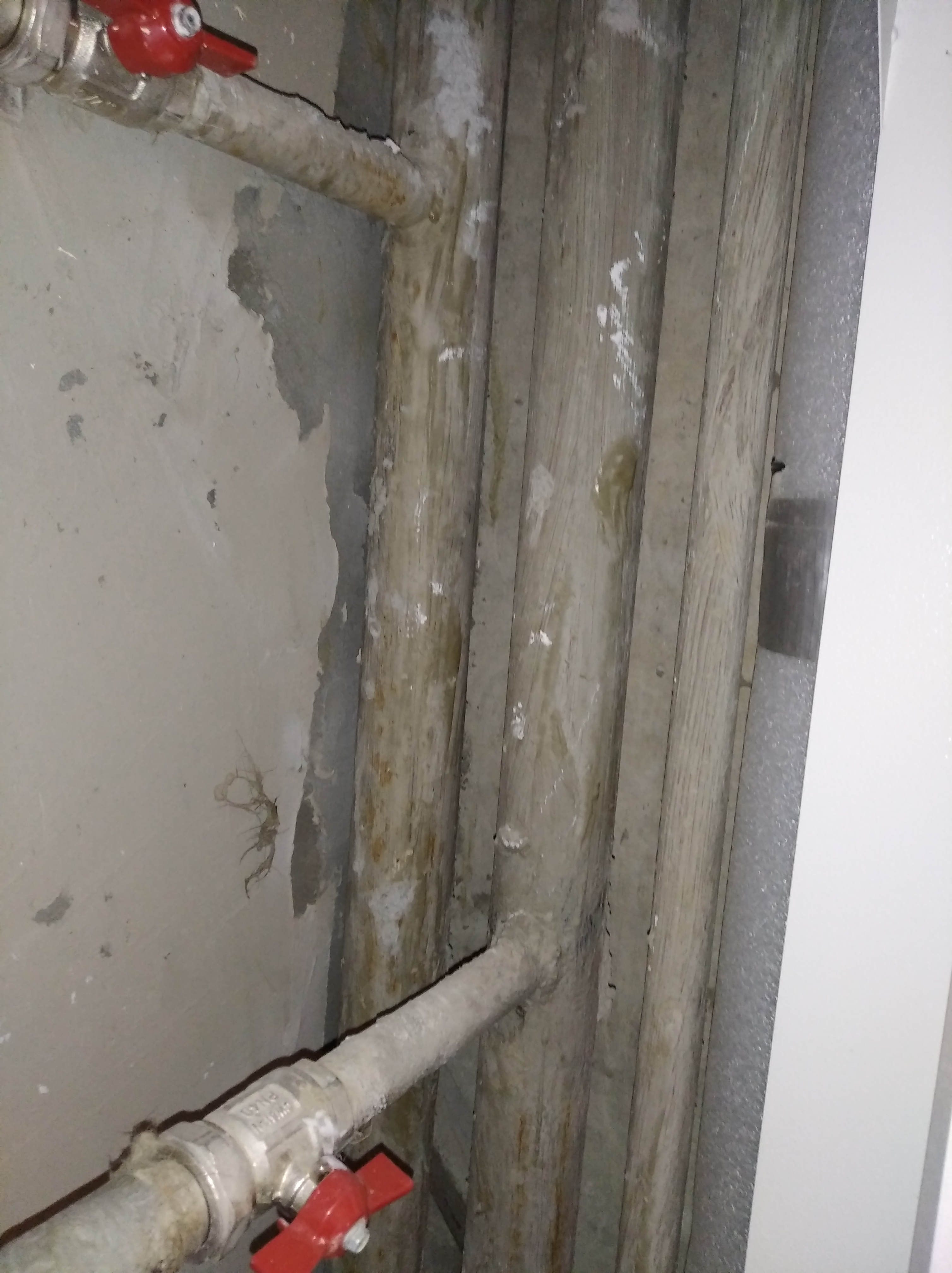

BV, вот что справа в шкафу

BV, 14 этажей

Mazayac написал: Ещё один довольно бюджетный вариант: поменять только один узел подключения на заведомо двухтрубный. Если после этого всё сломается
Есть вариант ещё бюджетнее, просто поставить две заглушки или снять и продуть/посмотреть что к чему и как перетекает.

ser000, да, но я подразумевал низкий уровень технической подготовки ТСа. Чем он будет трубки глушить? Не обварился бы кипятком и не залил квартиру.
Перекрутить гаечным ключом одну гарнитуру на другую - попроще задача.

ser000, эксперименты не буду проводить. С большой вероятностью, как сказал уважаемый Mazayac, в квартире однотрубный фрагмент системы отопления. Неспроста застройщик установил узлы с байпасом. Задача была снизить оплату по счётчику тепла. При однотрубной системе остаётся только вариант использовать регулирующий вентиль для снижения потока теплоносителя, проходящего через радиатор. Поставлю вентиль вместо установленного сейчас терморегулирующего клапана (т.к. у него шток подтекает при его перемещении термоголовкой), закручу наполовину и на этом успокоюсь

Алексей_2003 написал: Поставлю вентиль вместо установленного сейчас терморегулирующего клапана (т.к. у него шток подтекает при его перемещении термоголовкой), закручу наполовину и на этом успокоюсь
Если задача:
Алексей_2003 написал: снизить оплату по счётчику тепла.
то надо не вентиль ставить, а починить клапан (вероятно заменить пркладки на штоке и смазать), что бы не протекал и мог регулироваться термоголовкой. А если хочется придушить и конструкция повторяет, ту что давали в ссылке на иснтрукцию, то можно открутить заглушку с торца и шестигранником приглушить поток через батарею без доп.вентилей.

  1. Если снизить показания счетчика - в квартире может стать холодно. Чудес не бывает.
  2. Вы писали что от этажного узла шло две трубы к каждому радиатору... Итого всего 4. А сейчас всего 2. Вопрос - куда исчезли 2 трубы?
  3. Этажный узел похож на узел для двух трубки, но нет АРПД. Но есть регулировочные данфоссы.
  4. Эти гарнитуры на батареях были от застройщика?
Все это достаточно нелогично. Алексей_2003, Ищите проект от застройщика...

Mazayac, закрыть шаровые в этажном шкафу. Снять гарнитуры и продуть воздухом. Это намного проще, чем другую гарнитуру ставить
