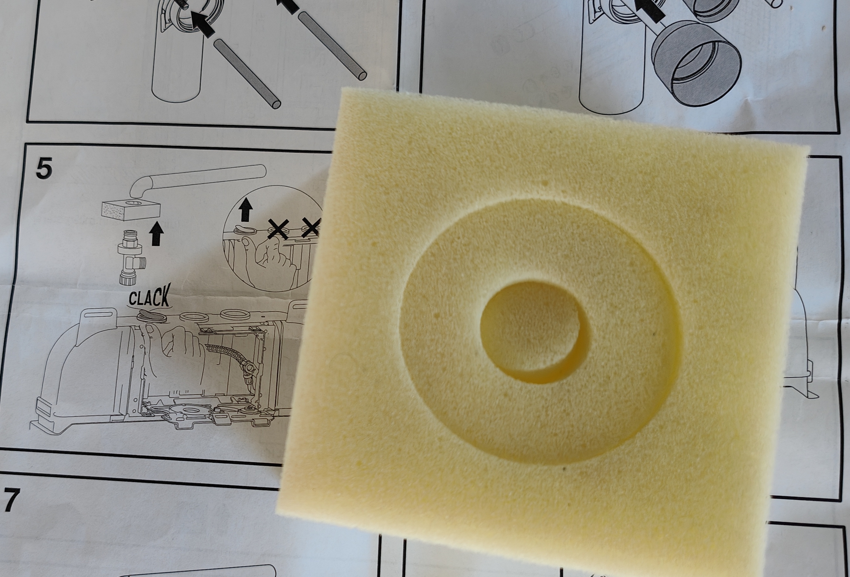

У меня инсталяция OLI 74 Simflex, узкая. Вот она в стене, готова к установке:
Планировал с обеих сторон зашить цсп (плита у меня есть, ей уже год-два, отлежалась в тёплом доме). Но по технологии изготовителя, она не зашивается, а замуровывается в стену:
Меня это немного смущает, понимаю что в случае ремонта доступ к внутренностям через кнопку, но всё же когда даже подвод воды замурован... Тем более, что у меня в ванной не будет плитки - стены будут красится, и возможно не будет необходимой жёсткости стены для опоры подвесного унитаза. Соответственно возникли вопросы:
  1. Можно ли её зашить цсп в один лист? Даст он линейное расширение на таком небольшом размере 120 х 70 см?
  2. Или лучше цсп заменить на аквапанель в один лист? (ЦСП у меня есть, а за аквапанелью или ГВЛ ехать 180 км.)
  3. Для чего вот эта поролонка? Я понимаю куда надевается, в инстукции на фото видно, но какую роль она исполняет?

Максим161 написал: Для чего вот эта поролонка? Я понимаю куда надевается, в инстукции на фото видно, но какую роль она исполняет?
может быть, это пробка для защиты от попадания грязи, ставится на время ремонта, а потом убирается?
