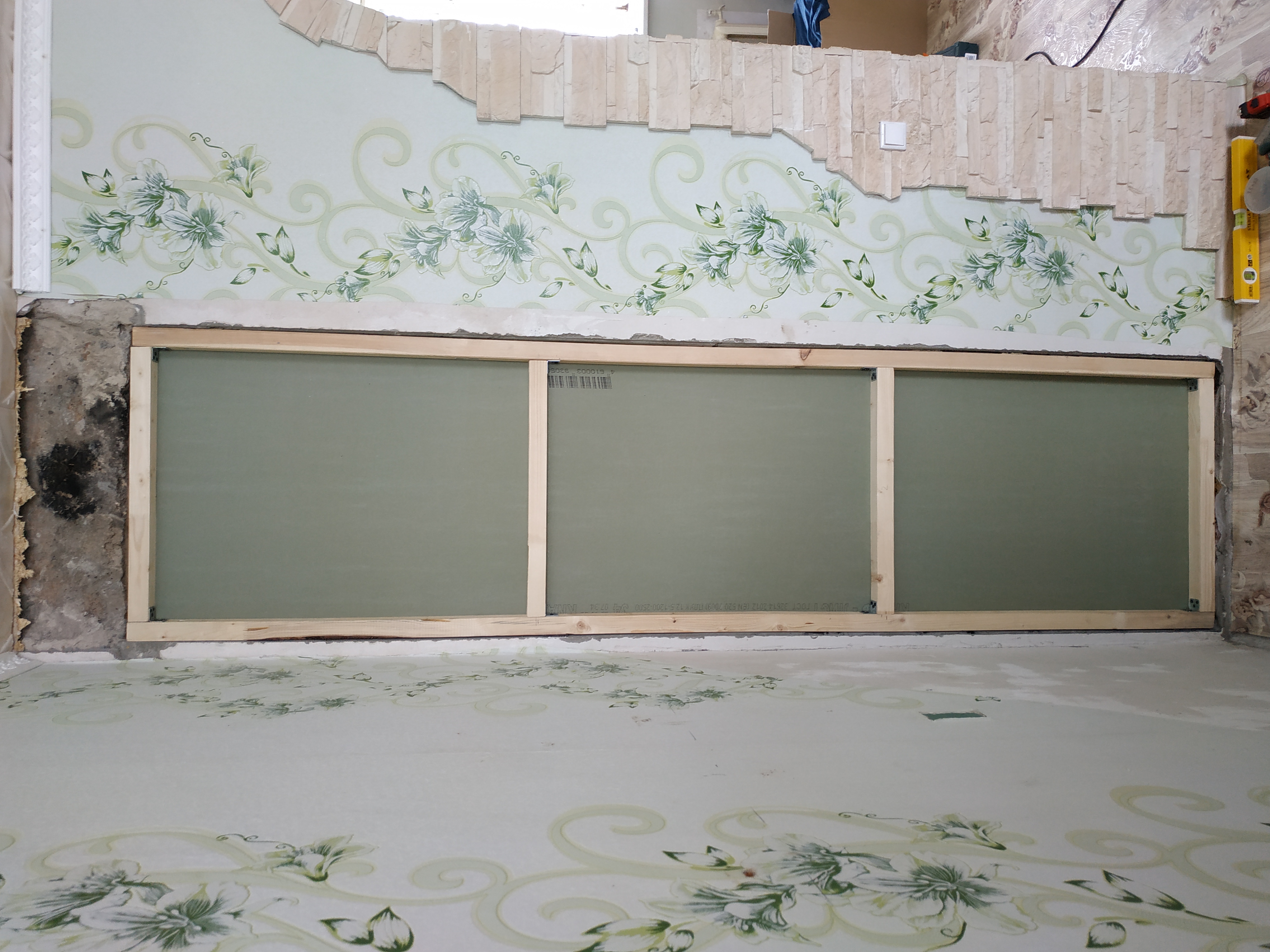

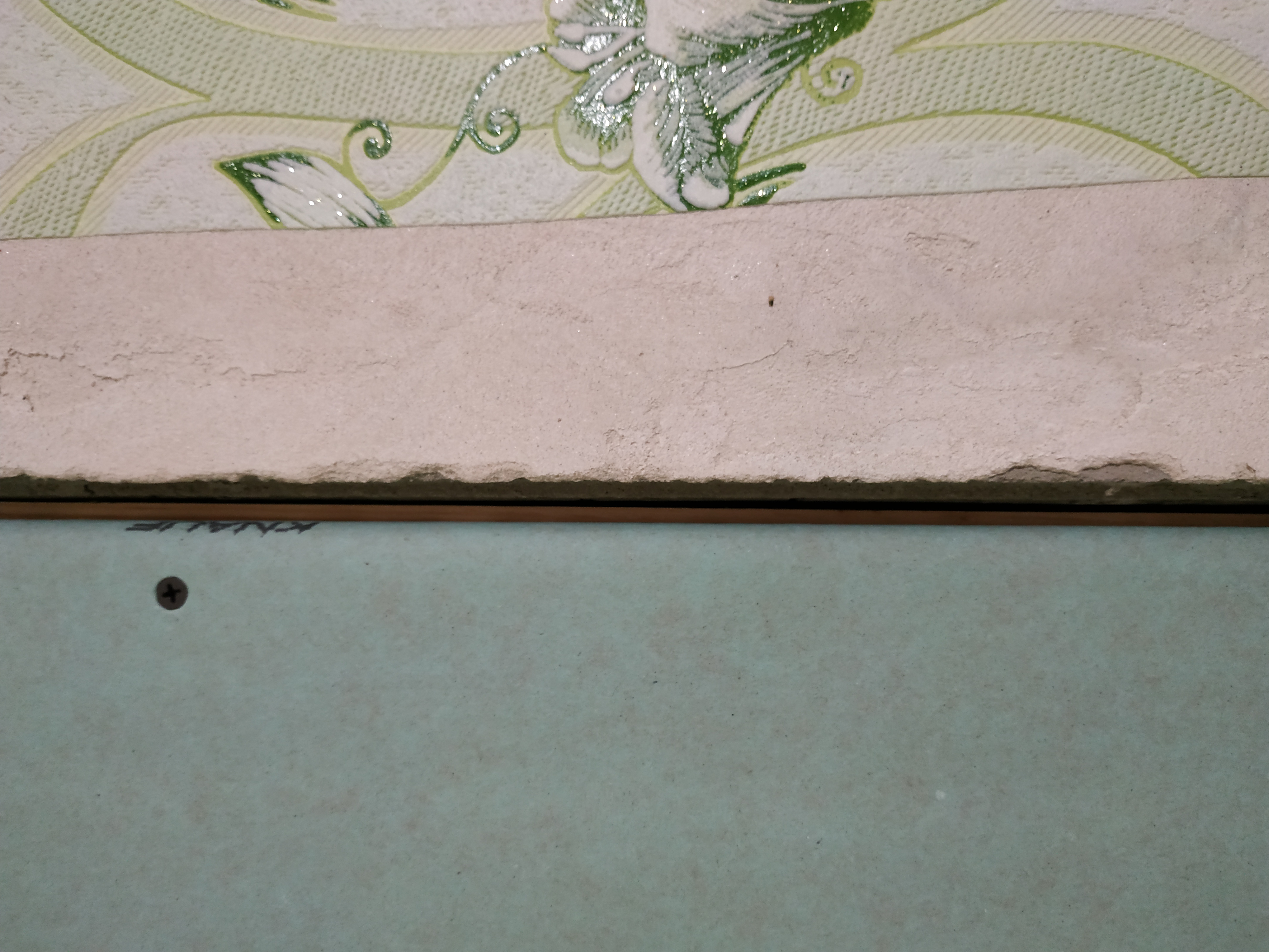

прошу совета. Закрыл нишу в стене кипсокартоном. Каркас под гипс сделан из бруса 40х40, закреплен на саморезы 6х100. Между потолком и полом оставил рекомендуемый зазор в 1см.
Между стеной и гипсом имеется зазор 0.5-1см. Чем лучше его заделать во избежании трещин?

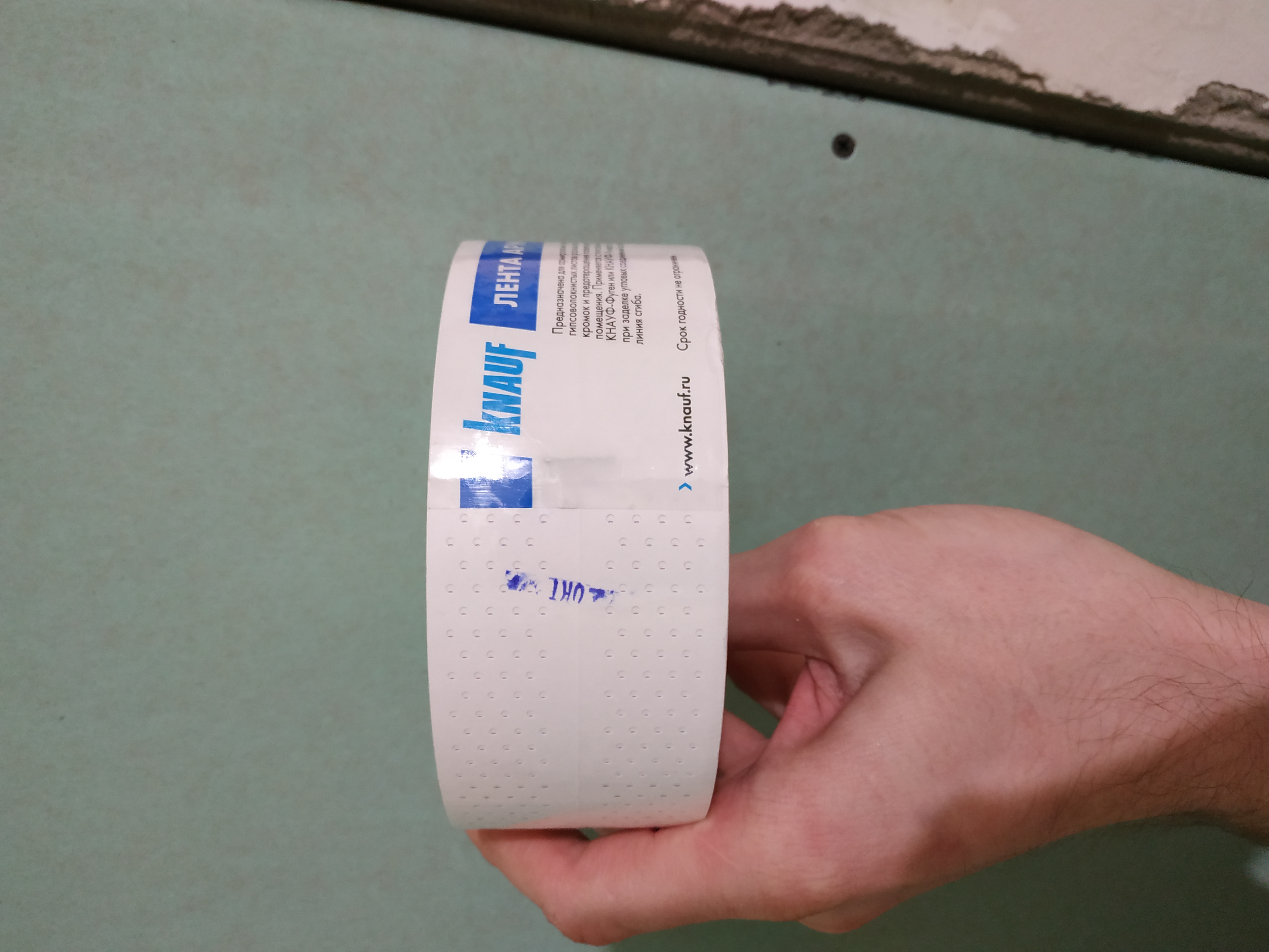

Сам склоняюсь к тому, чтобы пропенить зазор, срезать пену заподлицо. Далее, зашпаклевать с использованием перфорированной бумажной ленты knauf. Эффективный вариант, или, есть другие? Спасибо.

есть другой, стандартный вариант, рекомендуемый производителями вашего ГКЛ и вашей ленты.
-никакой пены.
Зашпаклевать, используя ленту.
Всё.

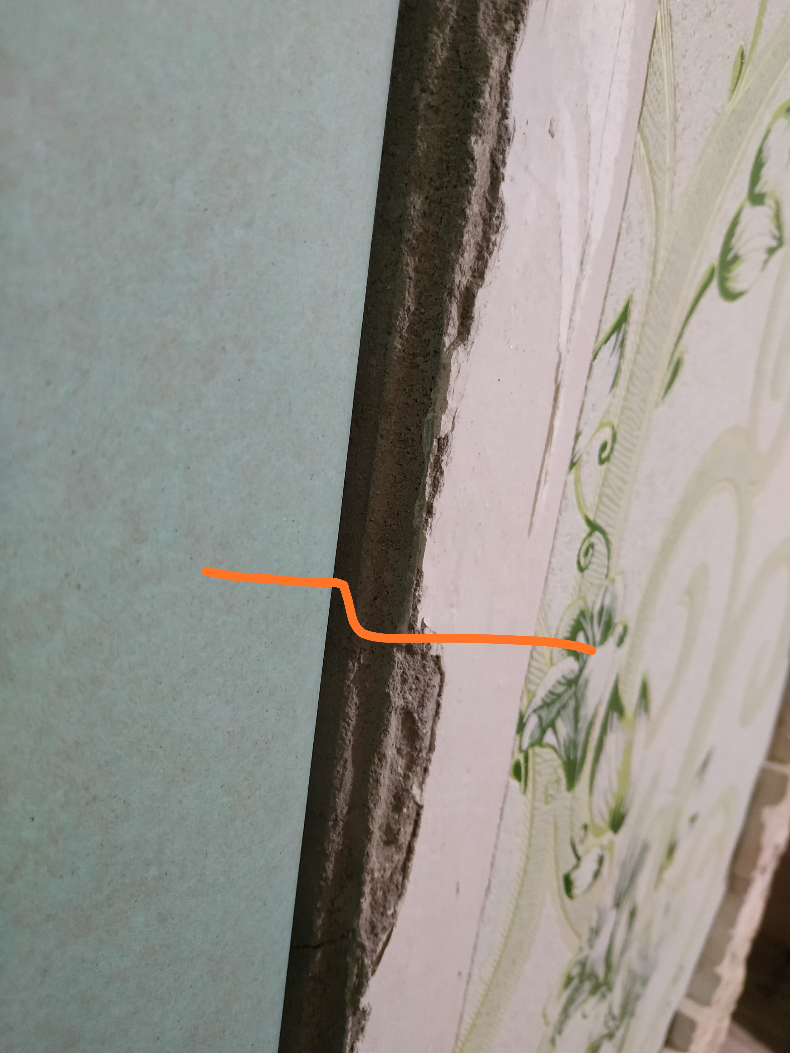

Грэй, т.е. заполнить зазор гипсовой штукатуркой. Далее, клеим ленту на штукатурку?
Еще вопрос - лист ГКЛ утоплен местами относительно стены примерно на 1 см (т.к. стена, в отличие от гипса, не в уровне, и будет выравниваться). В этом случае, ленту можно нанести ступенькой, как на фото?
Denleon, снять каркас с гипсом, выровнять стену и левое привыкание. Поставить обратно на металлических профилях.
BV, Это промежуточный этап работ. Не понял, зачем все ломать, и переделывать на профилях?
Гипс утоплен максимум на 1см. Стены имеют куда большие перепады, больше 2 см. Я к тому, что гипс прекрасно оштукатурится, при общем выравнивании стен.
Глубоко сомневаюсь, что, прежде, чем зашить нишу в стене гипсом, все сначала выравнивают стены в ноль, и только потом ставят гипс...
ленту можно наклеить ступенькой, но это неудобно -будет трудно выгонять воздух.
Лучше разрежьте ленту вдоль, и клейте две узких ленточки по отдельности.

Если предстоит ещё штукатурить, тогда пока не клейте ленту.
Ленту клеить лучше на последнем этапе, после оштукатуривания.
И, кстати, штукатур сам заделает все щели штукатуркой - не пачакайте руки )))

Я не вижу смысла ленты под штукатурку. Она предназначена под шпаклевку и защищает от очень тонких трещин. Под штукатурку сверху которой обои или плитка смысла в лентах нет.
