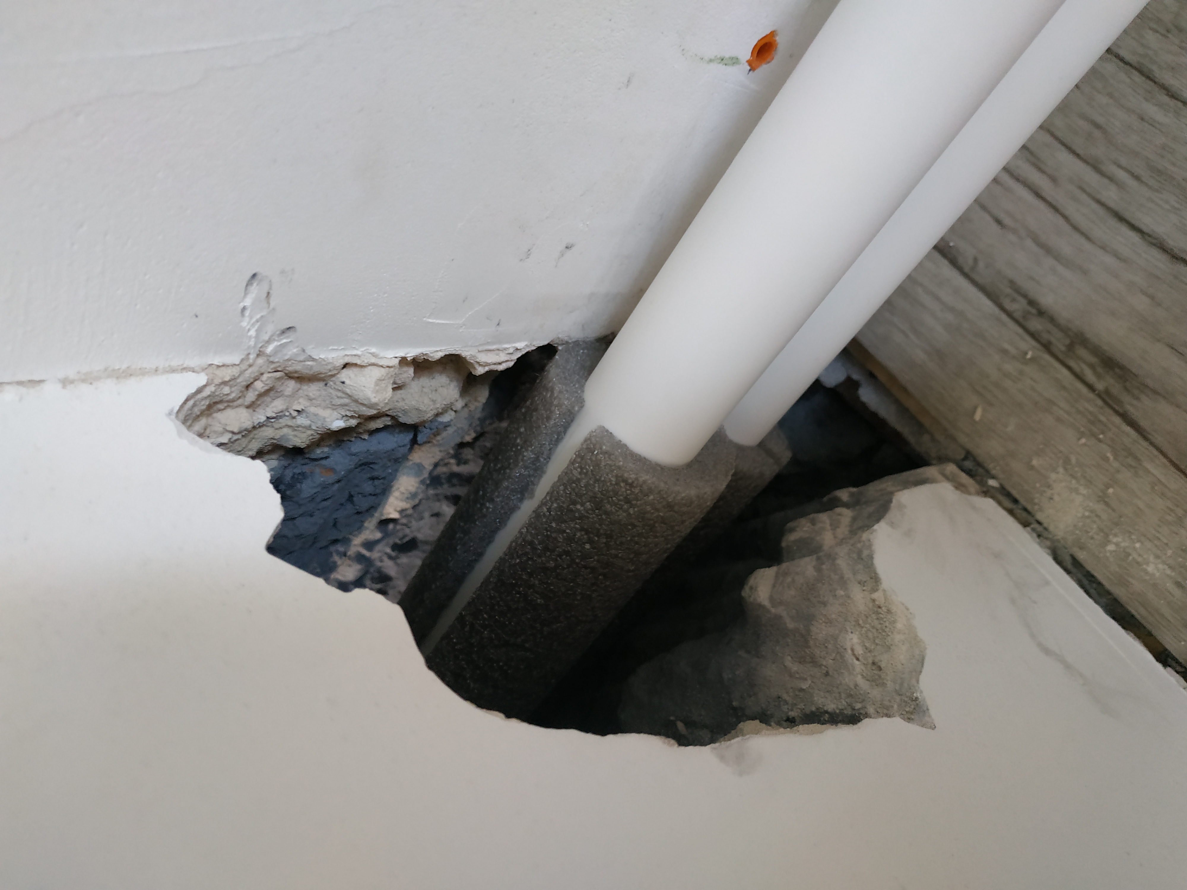

Denleon написал:
Denleon, вот такое порно, как на рисунке, категорически нельзя делать. С ума сошли.

Denleon, для вообще ничего не понимающих в СО есть готовые схемы, например, от Валтека. Альбом схем, страницы 15-19, где до арматуры номер 2 и 3 вместо котла - ввод труб от ЦО.

04.06.2023 в 10:50:39
Возвращаясь к теме. Подойдет ли для 32ой трубы теплоизоляция с внутренним диаметром 28мм? В этом случае, образуется небольшой открытый шов (на фото). Если брать теплоизоляцию диаметром 35мм, труба слишком люфтит в ней. Пустоту в стене планирую заложить раствором.
