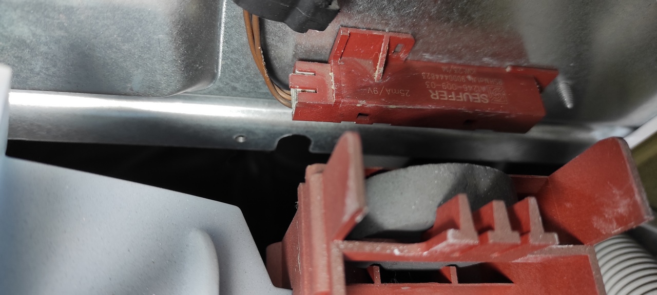

Уважаемые Знатоки! У меня стиральная машина Siemens IQ300. (Не работает. Ошибка Е21). Причину пока не нашел, но меня заинтересовал странный блочек на задней стенке. Фото прилагаю. В других стиралках я таких не видел. Может быть кто-нибудь знает что это и зачем оно?

Датчик балансировки барабана. Через него машинка понимает, что барабан сильно расшатывается и надо снизив обороты перетрясти белье, повалять туда-сюда в попытке раскидать его в барабане равномерно. Ну или применить какой-то алгоритм для плавного начала отжима, чтобы на низких оборотах чуть отжать, потом раскручивать дальше уже более легкое содержимое. Или смирившись с безысходностью завершать стирку не допуская сильной раскачки на щадящем режиме.
У меня в другом сименсе подобная штука тоже есть.
По 21 ошибке - что делали для диагностики и как искали причину? Надеюсь, интернет прочитан?
