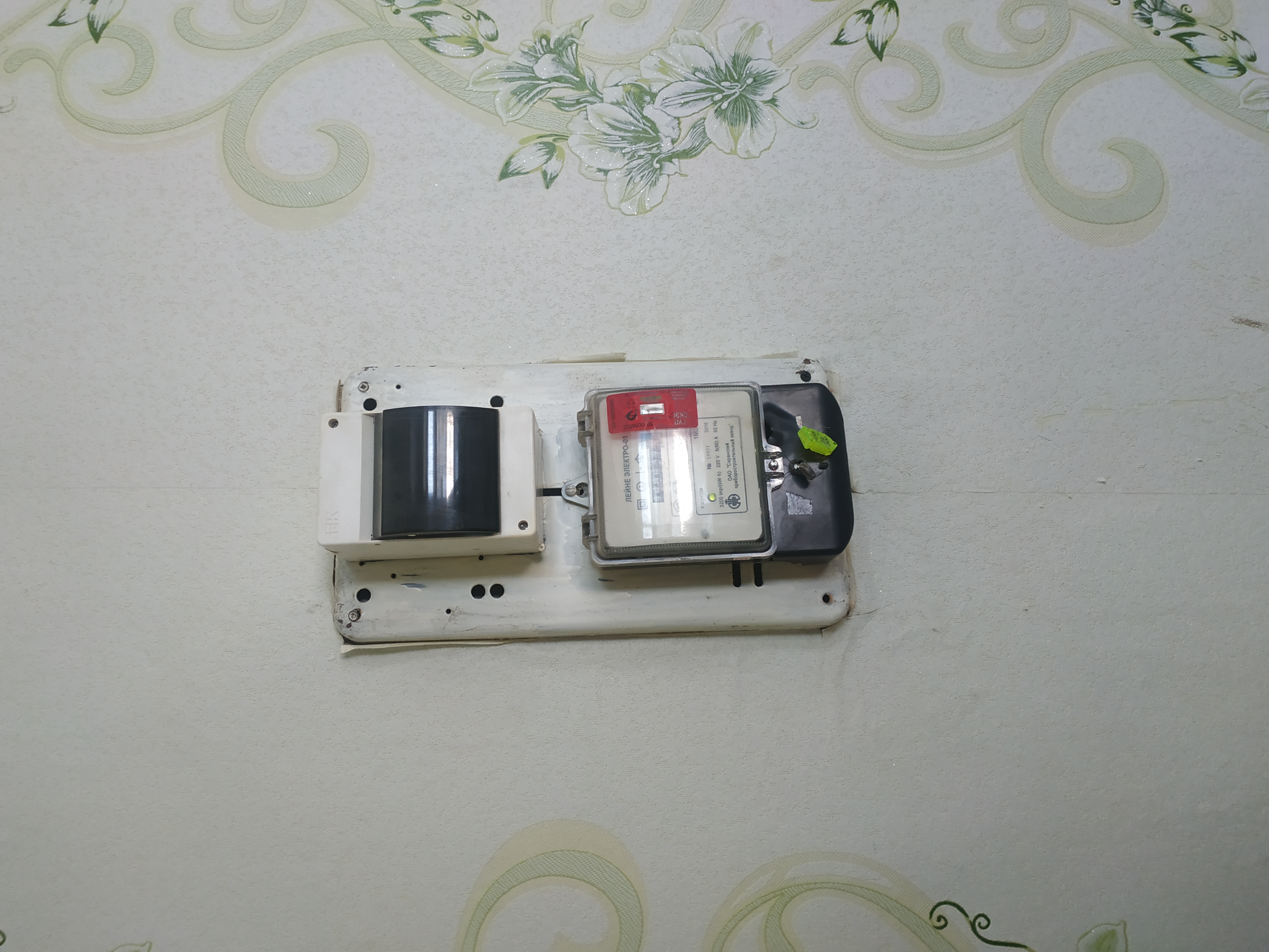

Приветствую, имеется небольшой частный дом (зал, 2 спальнии, кухня, ванна). Предыдущий хозяин заменил всю проводку, кабель ВВГ 2.5 квадрата. Разделения по группам (свет/розетки) нет. Т.е. в комнату заходит кабель 2.5, из распаечной коробки он идет и на розетки и на освещение. Освещение светодиодное, потребление мизер. Насколько я понял, погуглив, какого-то криминала тут нет. Верно? Разделение на группы делается чисто для удобства и независимости. Скажем, если нужно произвести какие-то работы с освещением, чтобы не обесточивать все разом, и освещение и потребителей. Второй момент - автоматы. Какого-то разделения по комнатам тоже нет. Сделано просто - стоит двухполюсной автомат 16 А на правую половину дома (зал, 2 спальни), от него отходит 3 проводника на каждую комнату. И такой же двухполюсной 16А автомат на левую половину дома (кухня и ванна). В плане отсутствия разделения по комнатам, как я понимаю, криминала тоже нет? Это опять же вопрос удобства, чтобы не отрубать все разом? Лично мне не принципиально иметь это разделение. Если придется раз в пятилетку заменить розетку, не проблема выключить автомат на соответствующую половину дома. Сначала, я все-таки думал добавить автоматы и сделать разделение по комнатам, но, потом отказался от этой идеи. Ввиду того, что так не получится. Т.к. есть комнаты, где кабель на розетку выходит из распаечной коробки, но, затем проходит сквозь стену и идет на розетку в соседнюю комнату. К слову, в квартире (дом 87го года, родная проводка, люминий) у меня также не было разделения по группам (свет/розетки) и по комнатам. Там была примерно аналогичная схема. И третий вопрос. Автоматы двухполюсные. Ввод выполнен снизу. Везде пишут, что, вроде как, ввод должен быть сверху. Но, опять же, это все на уровне рекомендаций, а не жесткого правила. Нашел видео представителя фирмы IEK, где он отвечает, что никакой разницы нет абсолютно. Автомат будет отрабатывать одинаково. Ваше мнение?

Denleon написал: Приветствую,
Вечер Добрый.
Denleon написал: Ввиду того, что так не получится.
Тогда Ваш вопрос риторический.
Denleon написал: Везде пишут, что, вроде как, ввод должен быть сверху.
Это не от большого ума, плюс зашоренность, идущая из глубин веков.
Denleon написал: Автомат будет отрабатывать одинаково.
Да

MaSeVi, спасибо за ответ. По поводу отсутствия разделения по группам свет/розетки верно, вопрос чисто удобства? И еще, один автомат стоит iek. Как по мне, фирма не але. Что скажете? Хочу заменить на ABB или шнайдер. То, что он двухполюсной - это плюс, как я понимаю? В случае чего, будет отрубаться и ноль и фаза.

Denleon, всё нормально, не парьтесь зря

Denleon написал: По поводу отсутствия разделения по группам свет/розетки верно, вопрос чисто удобства?
И да, и нет.
Denleon написал: И еще, один автомат стоит iek.
Можно и заменить, если древний, на аналогичный по хар-м и тоже двухполюсный.
Denleon написал: В случае чего, будет отрубаться и ноль и фаза.
Да, но есть чисто двухполюсные, а есть 1Р+N. С точки зрения удобства - одно и то же.

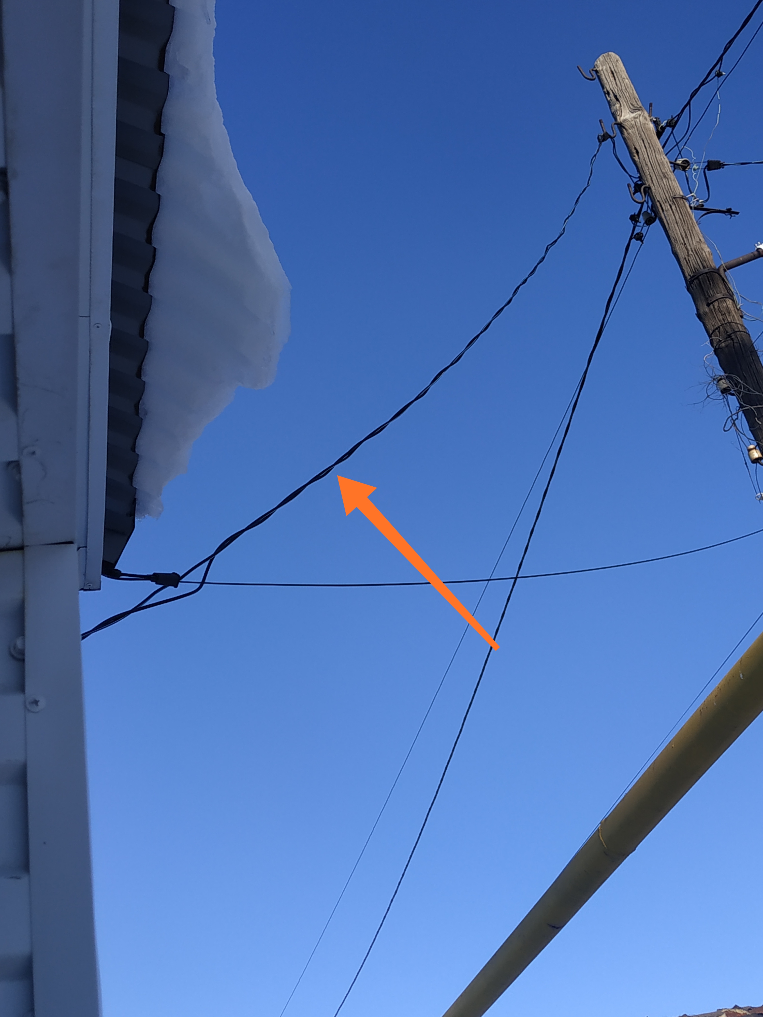

Сегодня залез на крышу, и охренел, предыдущий хозяин-рукожоп сделал ввод до счетчика тем же кабелем 2.5... Подскажите, какой кабель и какого сечения будет достаточно для ввода до счетчика? Счетчик лейне электро-01.

Denleon, Узел учета - где ? И больше подробностей , с фото . Подключение от воздушки ?

Denleon написал: Сегодня залез на крышу, и охренел, предыдущий хозяин-рукожоп сделал ввод до счетчика тем же кабелем 2.5..
Если в СНТ по 5 киловатт на домик, то это достаточно Максимум может быть 15 киловатт тогда надо 10мм кв
dokar, счетчик в доме. Дом подключен по воздуху, кабелем СИП. Сечение не подскажу, но мощный. Уверен для дома его сечения с лихвой. Воздушку тянула энергоснабжающая контора. А вот на чердаке, этот мощный СИП стыкуется с кабелем 2.5кв, который, идет до счетчика. В ходе ремонта, планирую заменить эту порнографию. Заземления в доме нет. Хотел бы узнать, какой кабель использовать (маркировку) и какого сечения? 6 квадрат достаточно будет? Чтобы он без проблем влез под клеммы счетчика.
