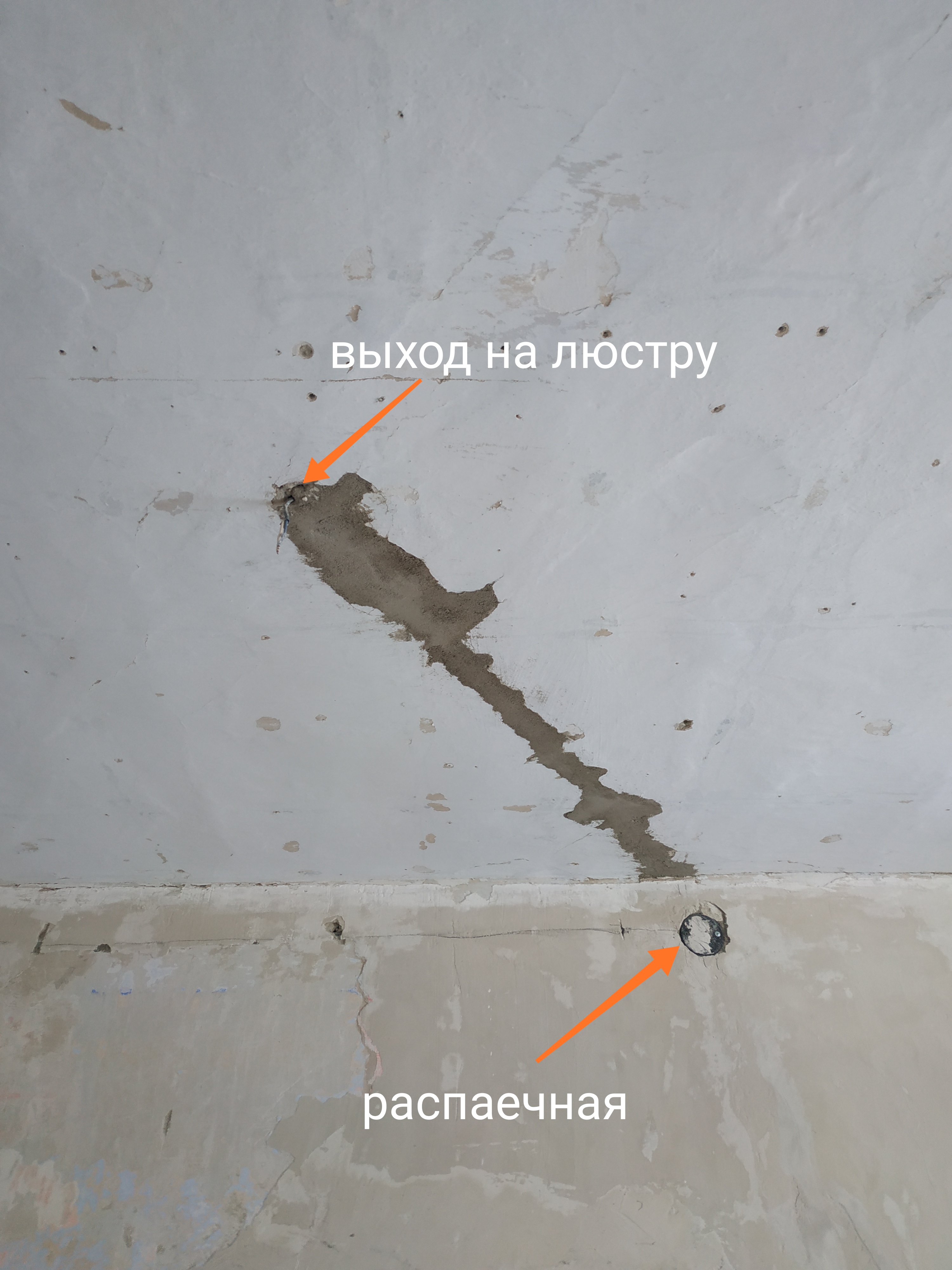

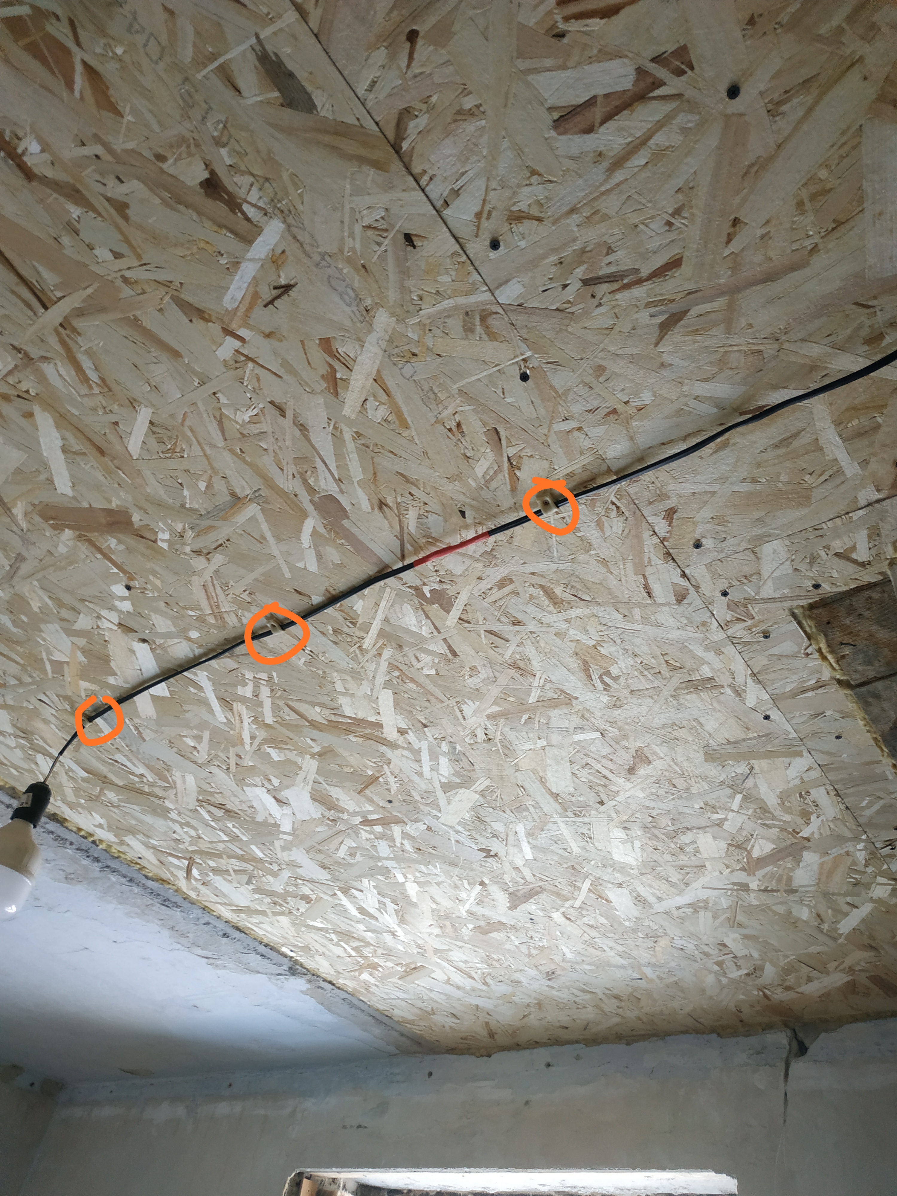

MaSeVi, вводного нету. В боксе да, двухполюсные. А в установке вводного АВ имеют право отказать? Мол, чтобы врезку до счетчика на чержаке не сделали? У нас так многие делают. По этой причине, когда подходит замена счетчика, конторские выносят счетчик на улицу, на столб. Попутно вопрос. Снял гипсокартон на потолке, обнаружил, что, провод к люстре проложен по диагонали :net: Я буду делать натяжной потолок с софитами. По идее, трасса видна, и, при креплении софитов в нее точно не попадут. Что посоветуете, оставить как есть, или вытащить, и закрепить на кембриках (хомутиках) под прямым углом? Вообще, допустим крепеж на кембриках, или убрать в гофру? На втором фото потолок в соседней комнате, кабель закрепил на кембриках. Норм, или в гофру?

Я смотрю там ОSB ? Под натяжным потолком это считается скрытой проводкой,по горючему основанию, соответственно, должна быть в стальных трубах

Radio, нет. Я проследил, где идут штробы по стенам. Все сделано под прямыми углами. За исключением потолка... В некоторых комнатах, выключатель рвет ноль, а не фазу. Этот момент я исправлю, вводной кабель тоже планирую заменить. Разводку по потолку тоже поправить не проблема.

Denleon написал: диагональный монтаж на потолке
В диагональном монтаже на потолке нет ничего страшного, он ни на что не влияет и ничему не мешает. Но вот если бы мне досталась проводка, и я не был бы уверен на 146% в каждом соединении, в каждом кусочке кабеля, в целостности всей изоляции до последнего миллиметра, я бы конечно поменял. Кстати, для этого не нужно ничего выдирать, старая просто хоронится. Сверлятся отверстия для розеток и выключателей строго в нужных местах, согласно дизайн-проекту, режутся новые аккуратные штрабы, прокладывается новый кабель (по потолку, чтобы ему не мешаться на стенах), собирается новый щиток по новой схеме, и на ближайшее время (лет 50-70++) можно забыть о проблемах с электричеством. :yu:
