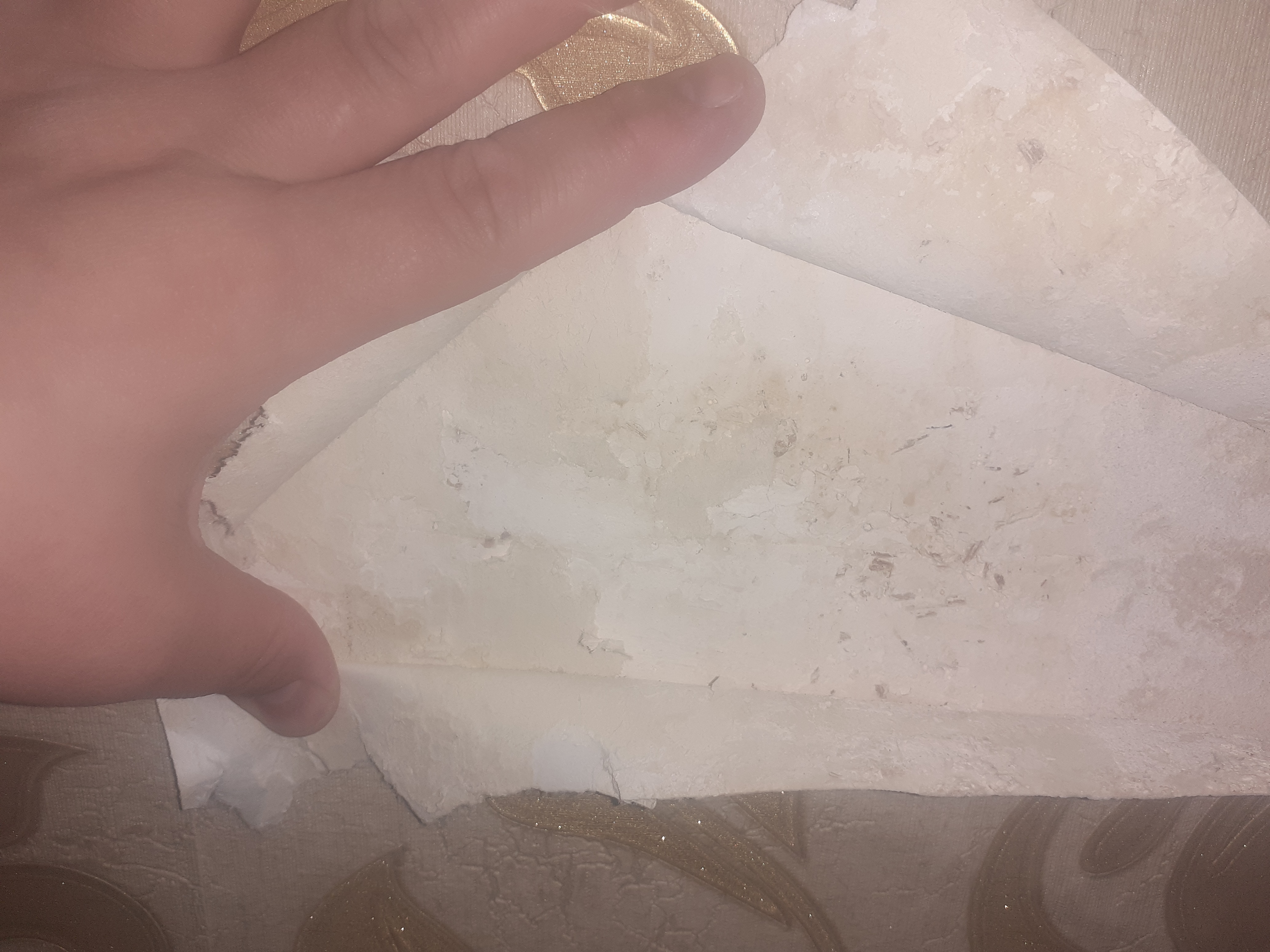

Грэй, да мне уж хоть и некрасиво, лишь бы не трескалось.Туда сеточку какую-то вставили.А что то толку нет.А если мне самой замазать шпатлевкой или гипсом там где дальше трескается?Кстати, можно ли на этой гипсовой стене трещины или дыры замазывать цементом?кое-где под обоями на этой же стене около плинтусов и сверху я нашла цементные блямбы.Наверно тоже что то зампзывали?Какая смесь лучше, чтобы заделывать дыры и трещины на таких стенах?

Светлана7729,не совсем понятно - там где сетку "вставили" - там, в этом месте, снова треснуло? Если в том месте не треснуло, то так надо сделать всю стену. Сделайте фото этого места. Материалом можно замазывать любым, можно и цементным в том числе. Но в простом замазывании толку не будет. Нужно армировать, штукатурить, и снова армировать.

Грэй, армировать это сетку ставить?Туда сетку небольшую ставили на всю длину трещины но неширокую.Рядом с тем местом, где замазали опять трещина ползёт

фото, значит, не будет. сетку, да - на всю стену. с двух сторон. а потом флизелин ремонтный, или стеклохолст, также на всю стену.

Грэй, на всю стену это с пола до потолка или небольшой полоской длиной на всю стену?Сетку с 2х сторон это как? Вторая сторона где?У соседей что ли?

Светлана7729, на всю площадь стены - с пола до потолка и от угла до угла. Вторая сторона стены , где бы она ни была, - в другой комнате, у соседей или на улице. Если вам недоступна соседская сторона стены, то сделайте хотя бы у себя.

Вы уверены? А вдруг весь дом осадку дал и трещина - как результат? Лично я бы озаботился исследованием всех стен в доме, их вертикальности.

Плохо дело. Похоже, дом осадку дает. У меня такое было (на даче, большой дом). Когда фундамент отремонтировали, поддомкратили, т.д., заново оштукатурили - и ВСЁ, больше трещина не расширяется. С многоквартирным домом - хуже, там фундамент так просто не отремонтируешь.

Грэй, вот фото трещины, которая непосредственно от ударов образовалась.Её заляпали
Грэй,вот ещё на этой же стене нашла другие трещины вертикальные.Эти трещины прям рядом со стеной, на которой находится окно.То есть эти трещины рядом с окном.От пола до потолка трещина.Что делать?Полы стали неровными от какой трещины? От верткальной или горизонтальной?Вот фото вертикальных трещин
