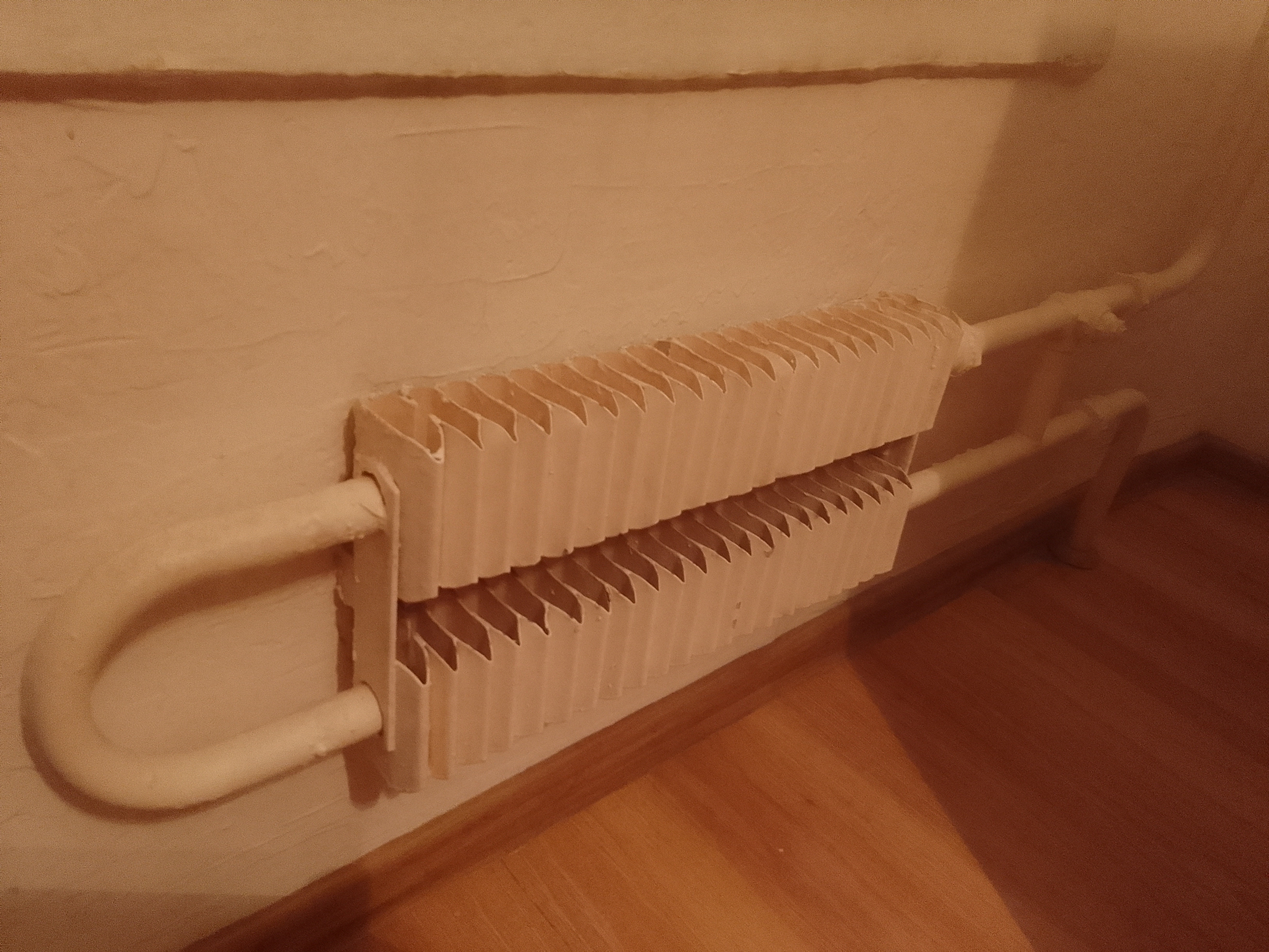

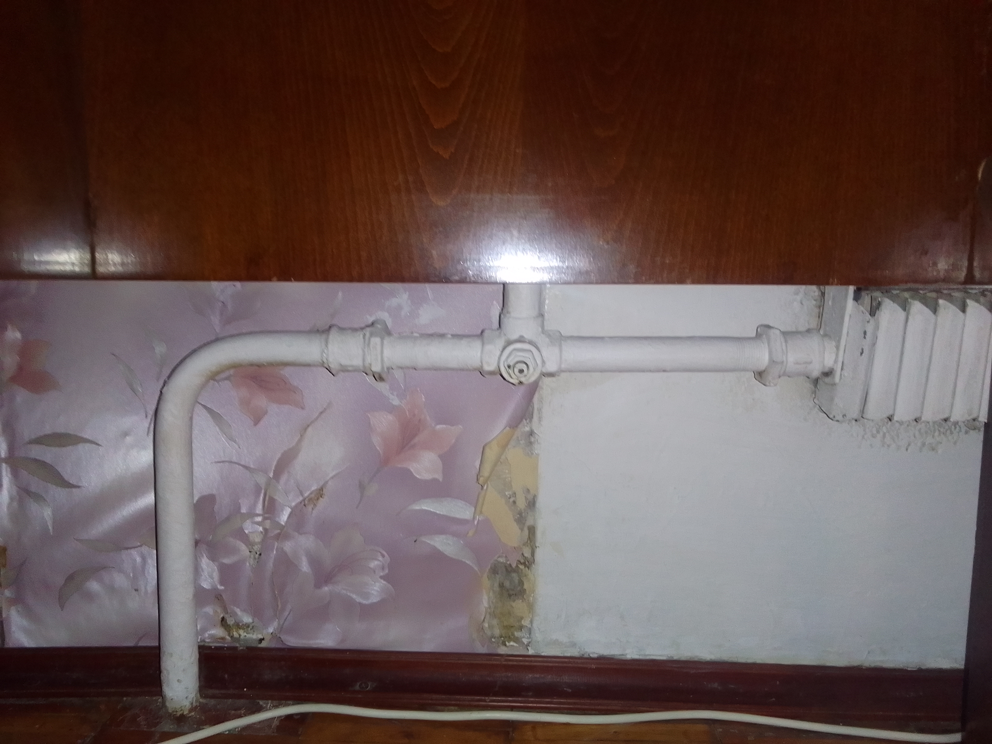

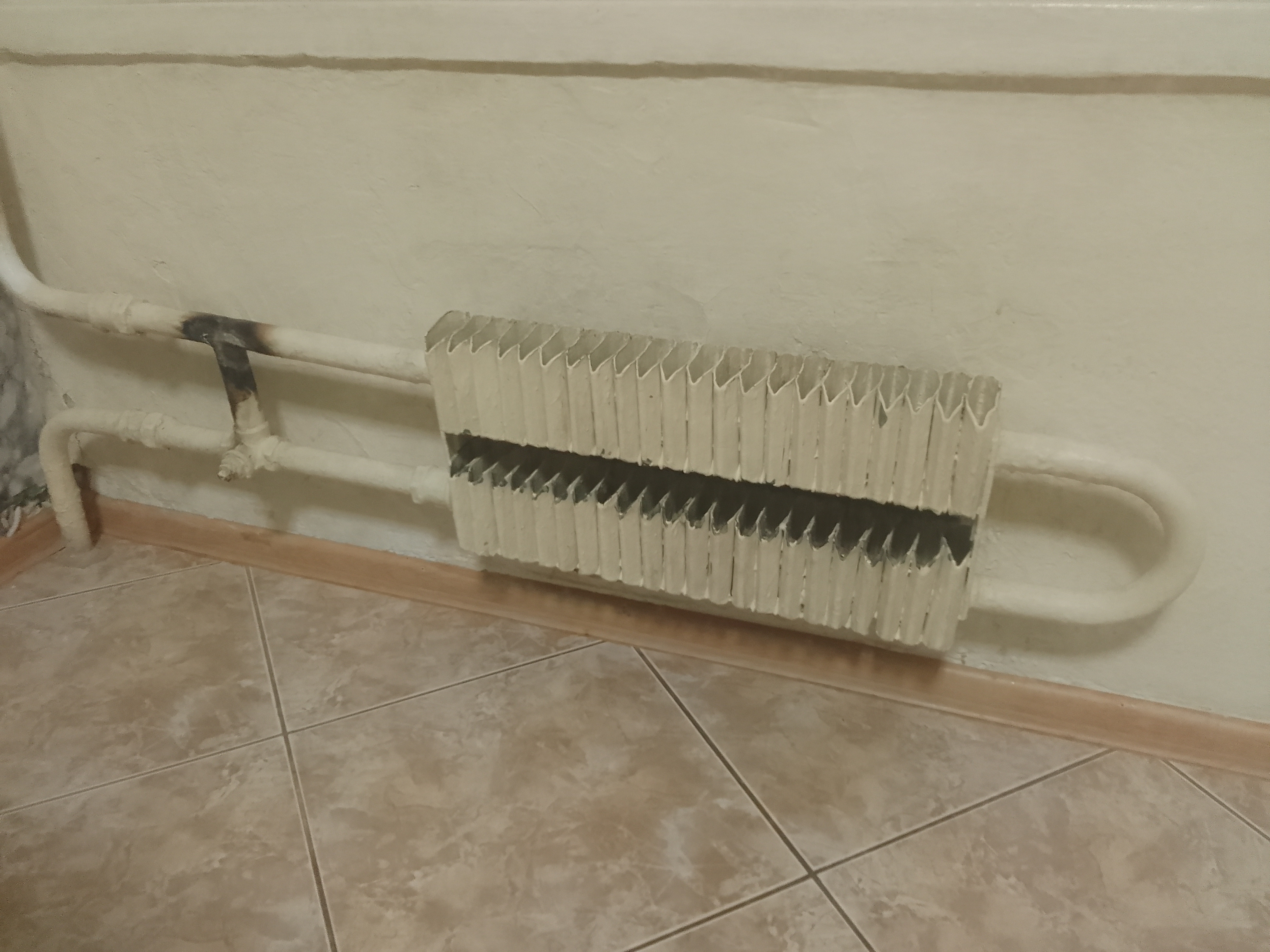

Мои поступающие вопросы по замене радиаторов отопления:
Здравствуйте.
Скажите пожалуйста по расположению трёхходового крана, возможно 100% утверждать подачу теплоносителя. Или на практике не всегда так?
1 фото: ниж. подача
2 фото: ниж. подача
3 фото: верх. подача
4 фото: нет ни крана и ни байпаса, подача неизвестна.
Или лучше для уверенности за ручку со слесарем сходить в подвал и убедиться самим? Т.к. на слова их тоже нельзя полагаться, могут ошибиться.
max_archi, этот трёхходовой кран может работать как на подаче, так и на обратке.

max_archi, никакой удлинитель не является панацеей. У многих не работает.
Делайте "низ-низ" сразу (если подача снизу, то при грамотной реализации он быстро переделывается в обратную диагональ).

max_archi, направление подачи легко определить пирометром

max_archi, да любым. С функцией мах. Чтобы поймать на трубе мах перемещая прибор поперек трубы.
В комнатах устройте холод - окна откройте - теплосьем с радиаторов выше - дельта Т больше
