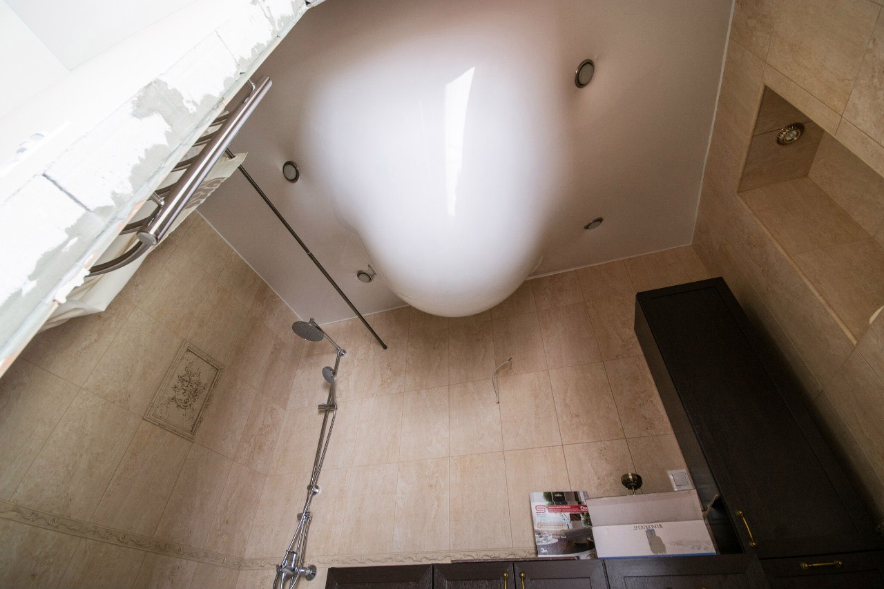

Вода сама не выльется, крепление светильников к плите. Будет примерно так.
Но после потопа все равно будут какие-либо косяки, и придется вызывать потолочников. При этом, натяжные потолки все же лучшее пока решение для мокрых зон.

sanya1965, если заранее для такой сиськи сделать сосок с клапаном (будет выглядеть как небольшая круглая штучка в центре), то вызывать потолочников не придется. В зависимость от пожеланий - либо перекрытый, тогда под сиську ставится таз и сливается, либо открытый, чтобы стекало сразу.
На вашей картинке светильники к плите не жестко прикреплены. Их тоже полотном повело. Я бы вообще в санузле потолок делал с перепадом, нижняя точка в углу душа. И там в нем дренажное отверстие. При любом заливе все без потерь утилизируется в ванную.

Мишутк, из моей практики (первый Barrisol французы ставили в 1995г) этот сосок не поможет (хотя их и поставили). После залива все равно надо вытаскивать светильники и сушить плиту перекрытия. А если уж их вытащил, то через них и слил.
Мишутк, смотреться будет интересно, учитывая, что из-за провиса наклон нужен приличный
