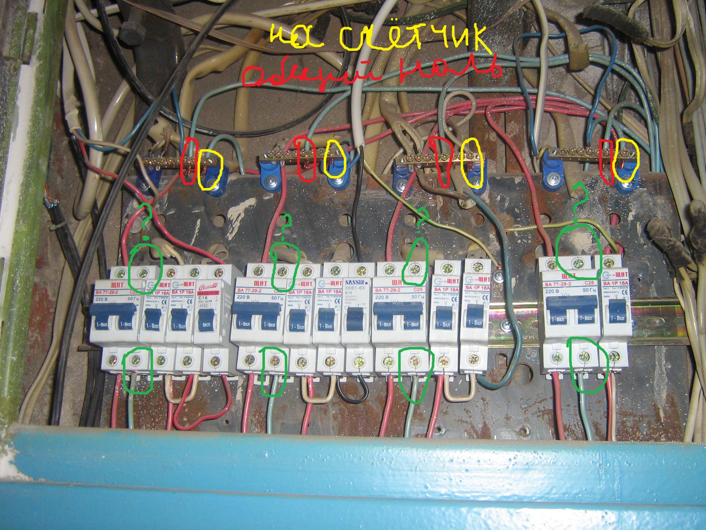

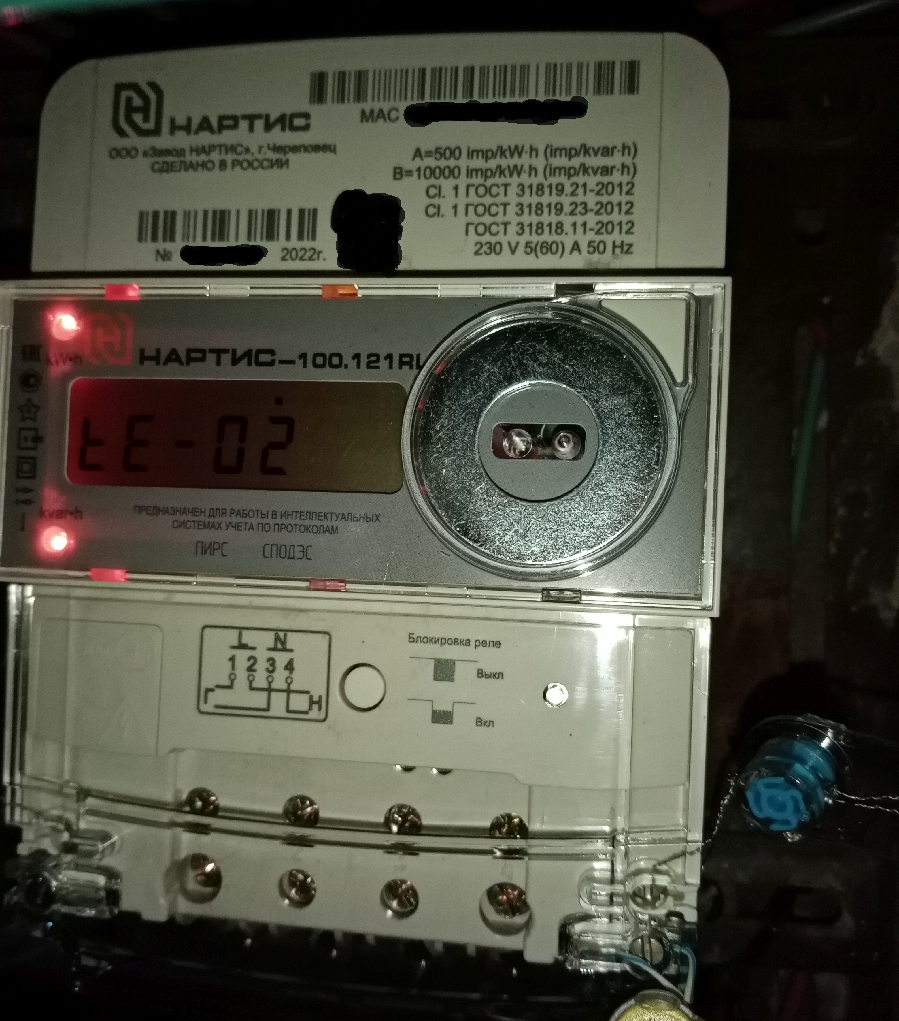

Приветствую. Прошу помочь разобраться. Недавно нам заменили счётчики на лестничной клетке, обычные, на новые хитровыделанные "Нартис", которые считают и активную, и реактивную энергию, и по фазе и по нолю. Схема этажного щитка такая, что потребление по нолю считать невозможно, у всех квартир все ноли соединены вместе. И я так понимаю, чтобы просто не болтался, один из нулевых проводов из счётчика просто-напросто воткнут в вводной автомат, по которому идёт фаза до счётчика, а с другой стороны не выходит. Схема подключения у этого счётчика такая же, как и у всех простых счётчиков, но в отличие от них у него в ноле не перемычка, он по нолю может считать.
Я проверил всё что они наделали подробно, как вот дело в том, что эти электрики у 4 счётчиков в щитке ноли подключили так: 1 не трогали и оставили старый счётчик, который по нолю не считает, и как у него ноль подключён неважно. 2 поставили Нартис, подключили вход ноля согласно схеме на 3, а выход 4 воткнули в автомат. 3 поставили Нартис, подключили вход ноля на 4 вместо 3, а вход 3 воткнули в автомат. 4 поставили Нартис, подключили вход ноля на 4 вместо 3, а вход 3 воткнули в автомат.
Так вот не приведёт ли это к повышенному неправильноу учёту энергии в квартирах №3 и №4 хотя бы потому, что счётчик будет считать по нолю себя самого как нагрузку?

boban написал: Здесь вообще хоть один электрик есть? :a :D
Схему рисуйте, что бы разобраться что к чему.

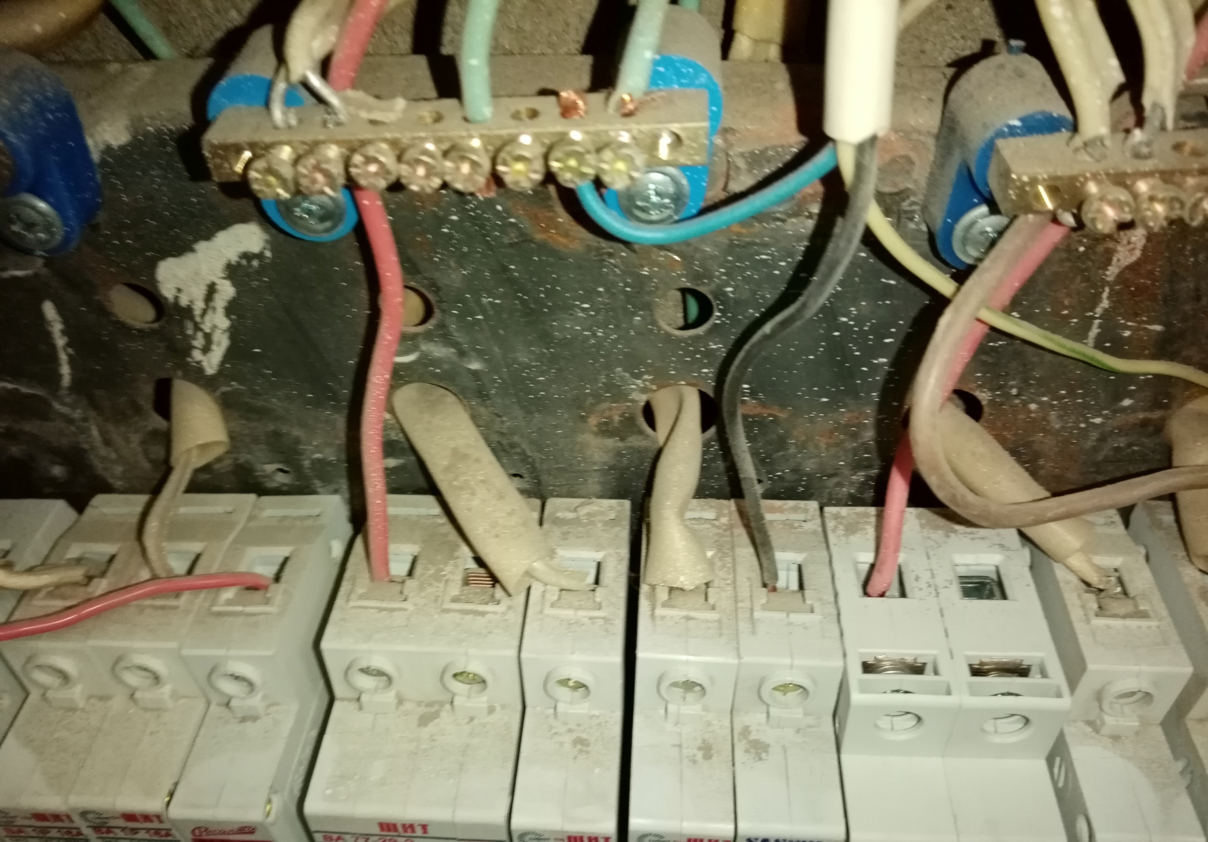

boban написал: счётчик будет считать по нолю себя самого как нагрузку?
Почему вы так решили?
boban написал: один из нулевых проводов из счётчика просто-напросто воткнут в вводной автомат, по которому идёт фаза до счётчика, а с другой стороны не выходит.
Если нулевой провод соединён с фазным, то это КЗ. Сделайте фото сверху, что бы было видно идёт или не идёт, а то может вы его просто не видите.
Потому что этот счётчик считает по нулю, а правильное его подключение согласно инструкции - 3 вход, 4 выход.
Если нулевой провод соединён с фазным, то это КЗ. Сделайте фото сверху, что бы было видно идёт или не идёт, а то может вы его просто не видите.}}
Автомат ДВУХПОЛЮСНОЙ. Фото сверху. Абсолютно ясно, что я правильно всё вижу и из всех автоматов, которые стоят перед счётчиками квартир, со стороны ноля сверху ничего не выходит. Вы с таким первый раз сталкиваетесь?

BV, Вот схема как по паспорту должно быть, и как в реале:
Сообщений: 137836
15.03.2023 в 17:47:52
boban, при такой схеме счетчик не считает ток в нуле и все.
