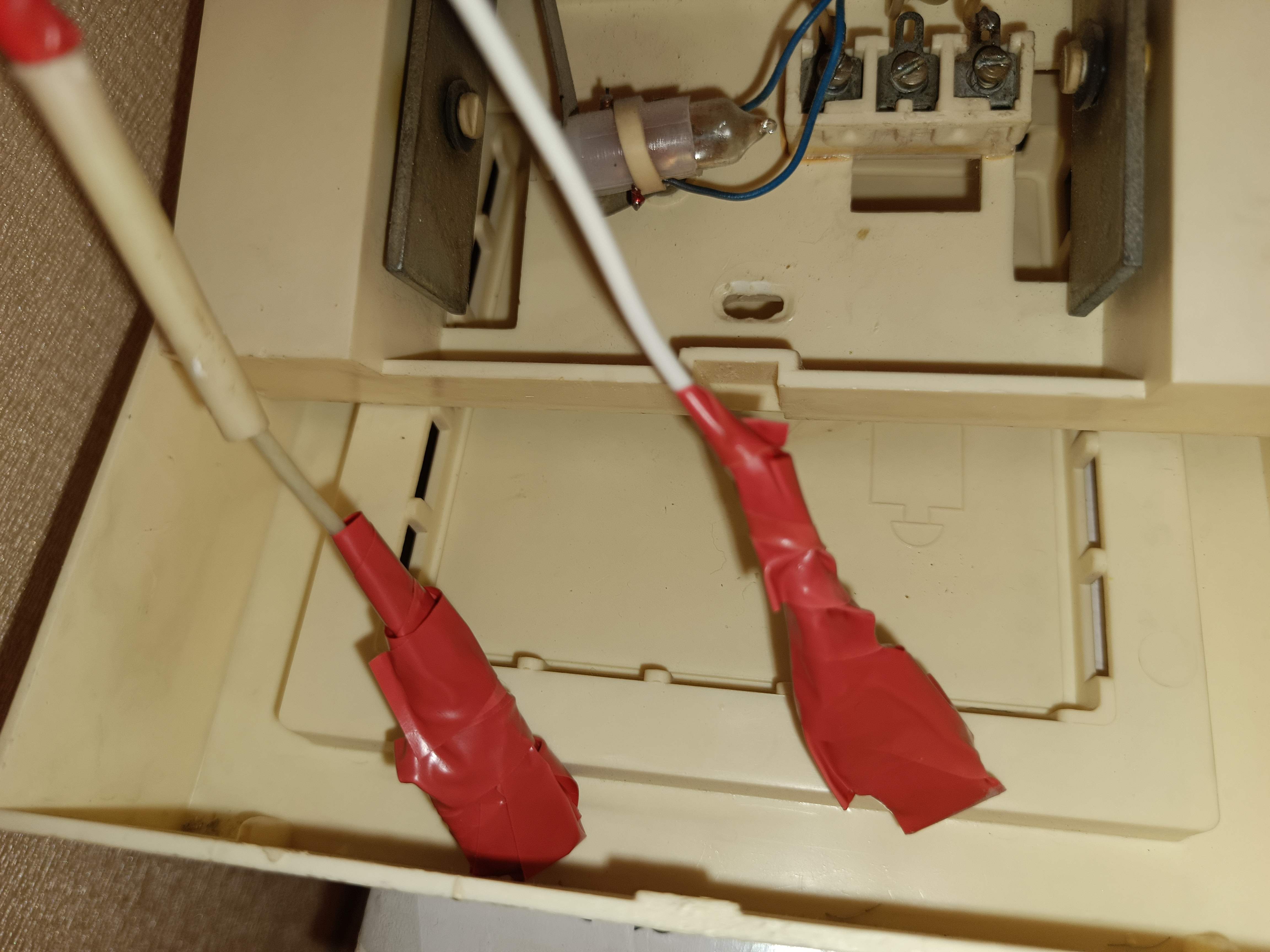

Добрый день! Это старинный дверной звонок. Та часть, которая в квартире. Вопрос: как его временно отключить проведя манипуляции внутри? Это точно возможно, так уже делали неоднократно. Но спросить человека, который делал уже не получится.

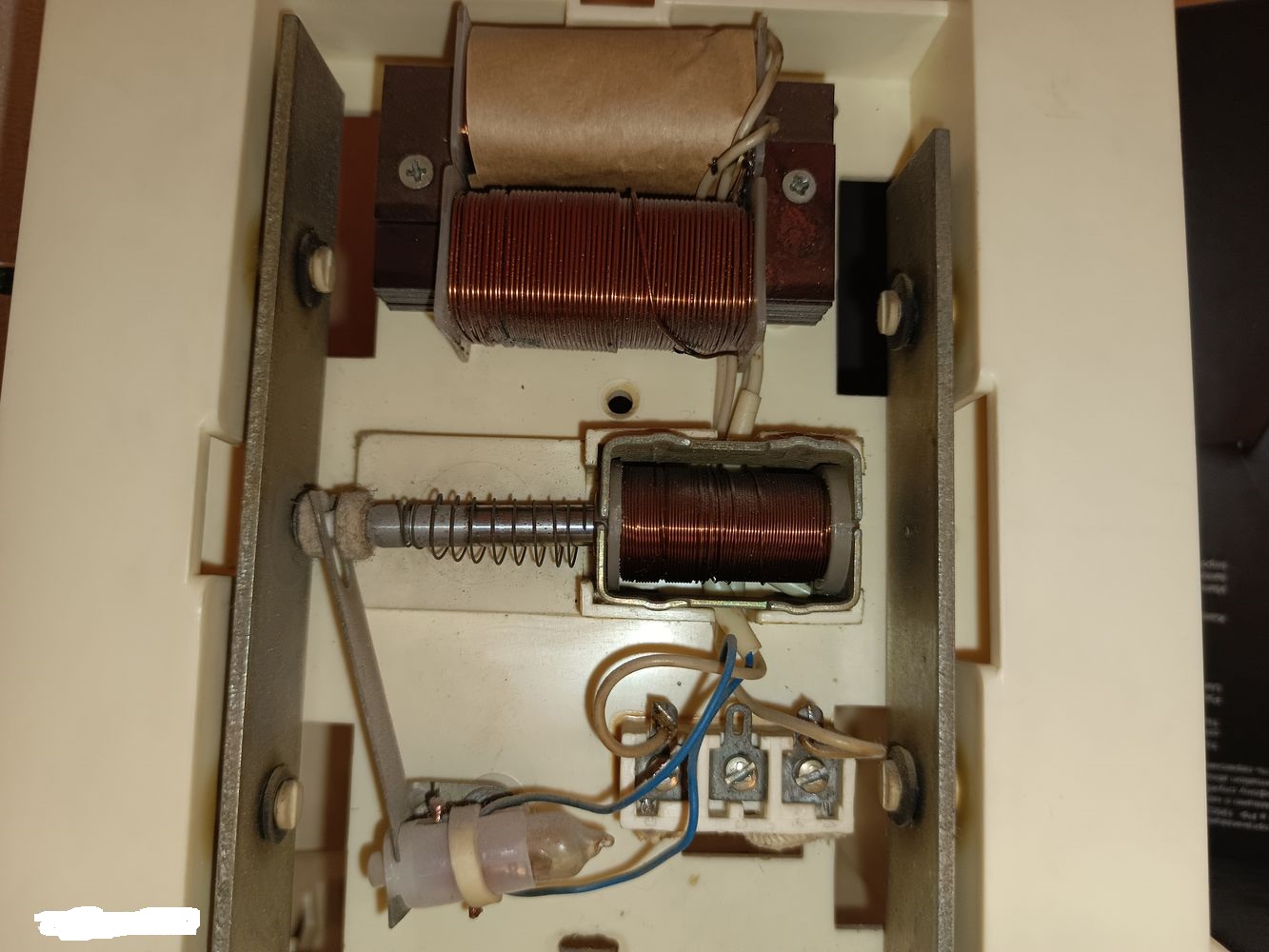

Обесточить квартиру и чуть выкрутить винт и вытащить провод из правого (на снимке) контакта. Включить автомат( вкрутить пробки) в квартиру. Альтернативно: заблокировать соленоид в катушке (в середине фото)

Открутить и заизолировать один или оба из приходящих снаружи проводов (то что приходит снизу), перед манипуляциями ОТКЛЮЧИТЬ ЭЛЕКТРИЧЕСТВО. На будущее потавить тумблер или выключатель, что бы отключать звонок без манипуляций с проводами.

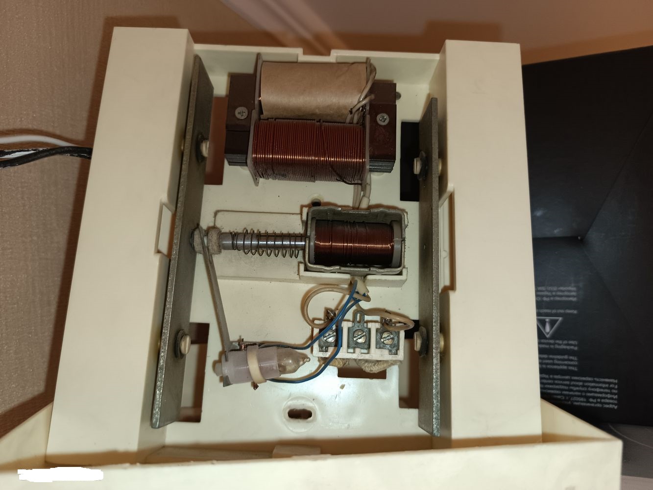

Белоснежка12, лучше не временно, а.... выкинуть и поставить новый. Такие звонки при заедании кнопки в замкнутом положении греются, и могут загореться, став причиной пожара. Радиозвонок на батарейках полностью решает все проблемы

VladM написал: Альтернативно: заблокировать соленоид в катушке (в середине фото)
Как заблокировать? Можно поподробнее?

ser000 написал: заизолировать один или оба из приходящих снаружи проводов
На всякий случай: имеются ввиду бежевые?

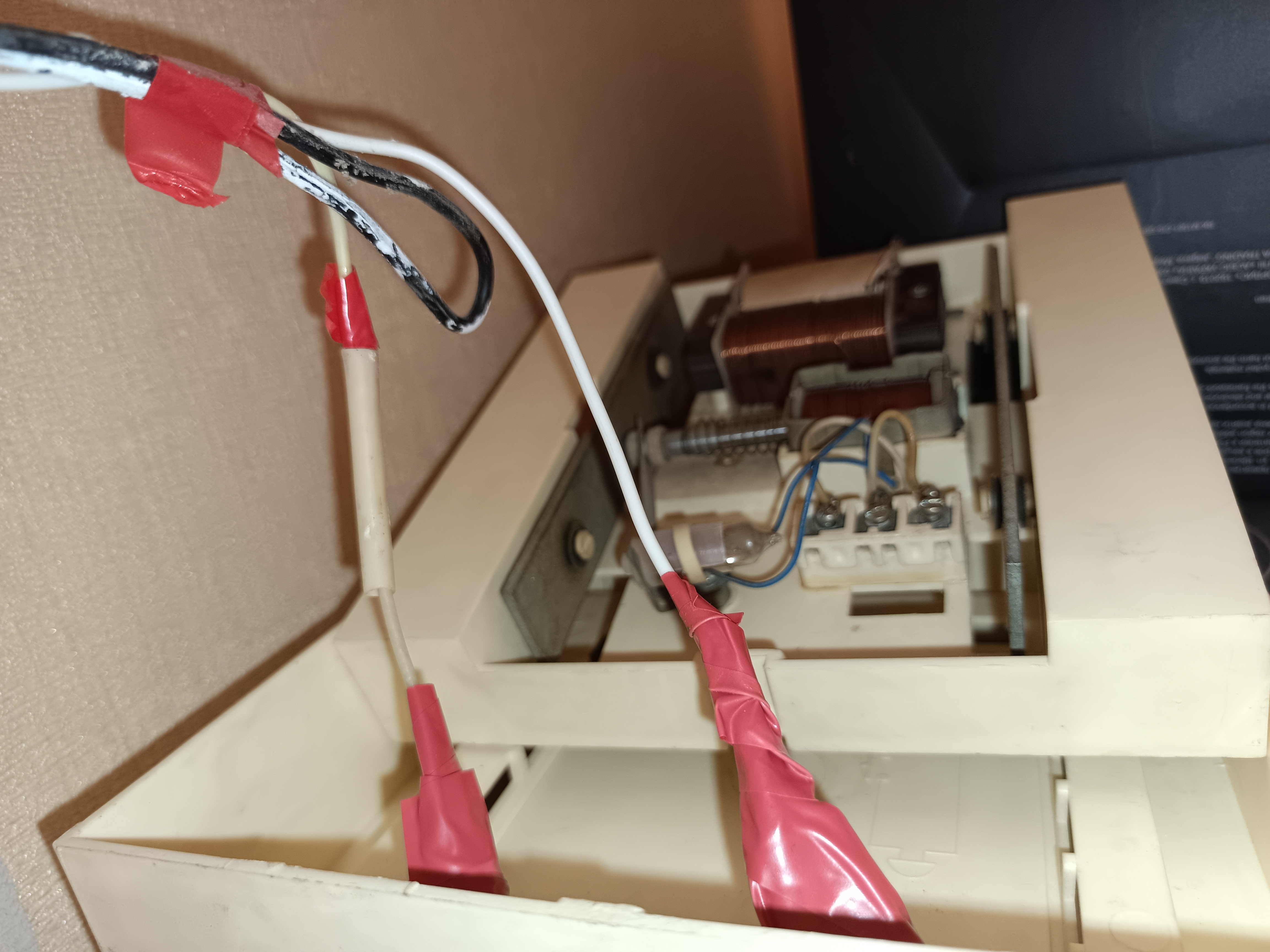

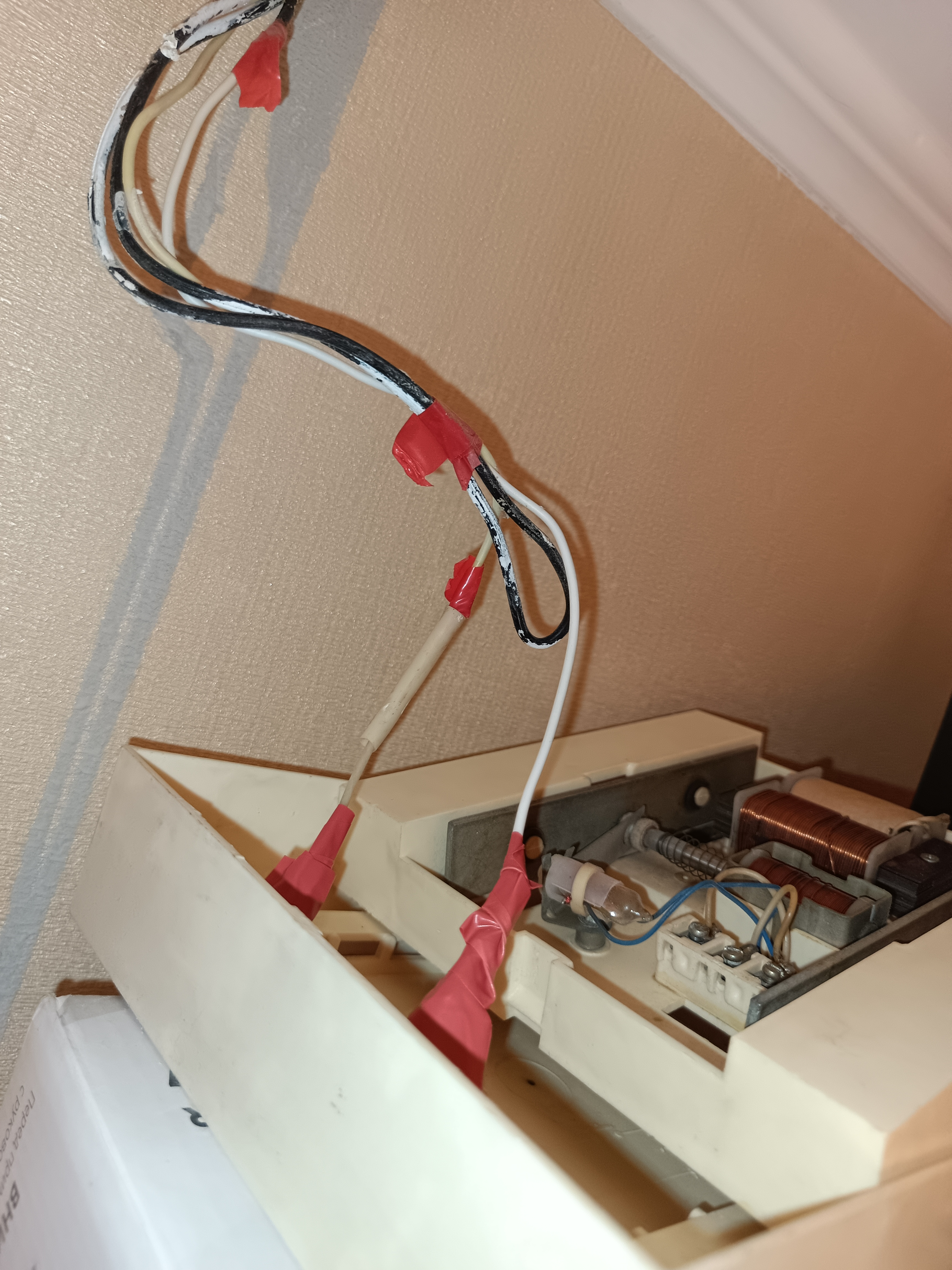

Провода звонка успели приплавится к клемме и их вытащить уже невозможно. Поэтому отсоединила основные и заизолировала. Нормально?
