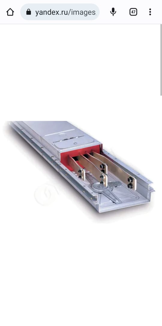

Юрка написал:
СтранникXXI написал: К чему эта реплика?

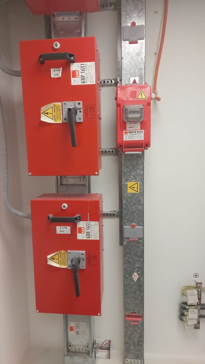

Вы спросили "Где на Ваших фото шина?". И потом процитировали что-то про шинопроводы. Я вам дал правильное определение шины чтобы вам было проще искать на картинках именно шины, а не шинопроводы. Кабель вполне подходит под определение шины, если от этого кабеля без его разрыва, при помощи орехов или иных ответвителей, отходят несколько проводников.
Юрка, а что, шины не могут состоять из частей, которые соединяются? Так то и линия к одной розетке - проводники=шины ;)

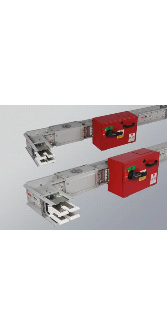

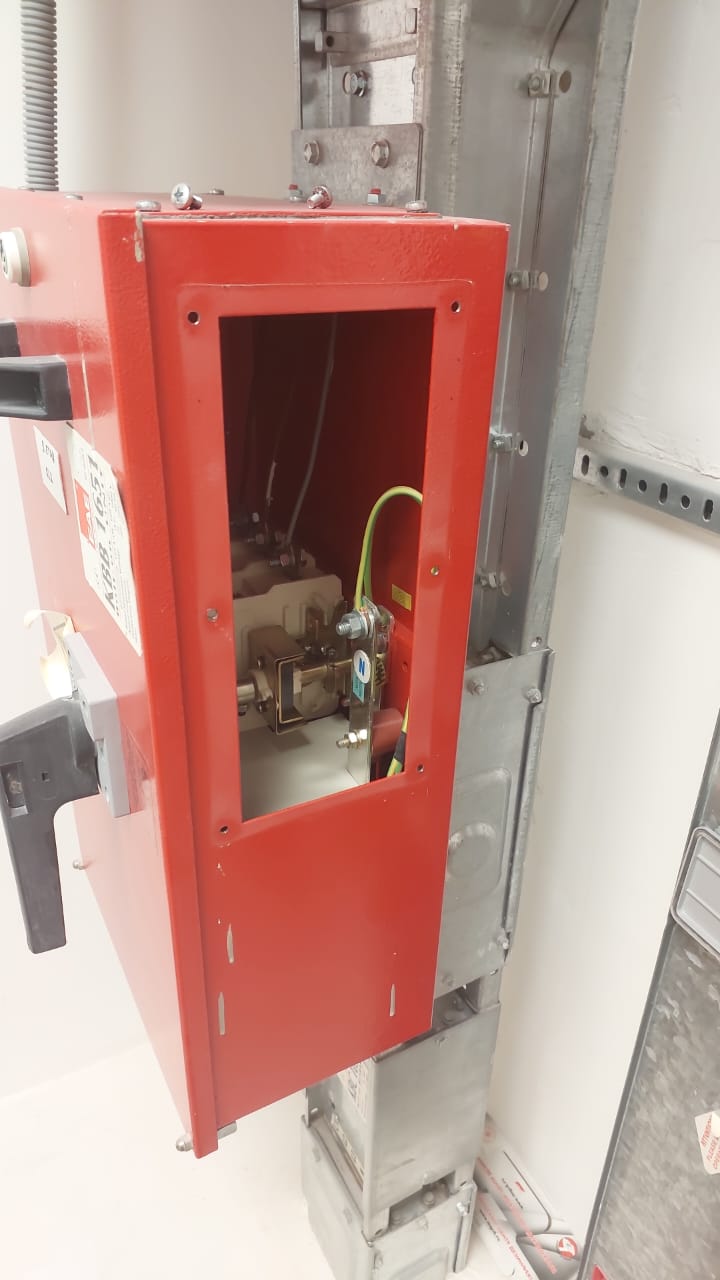

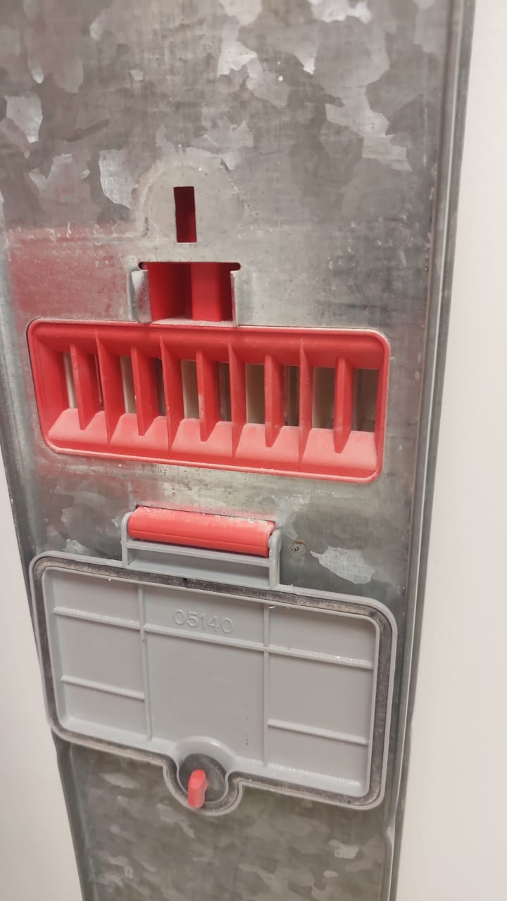

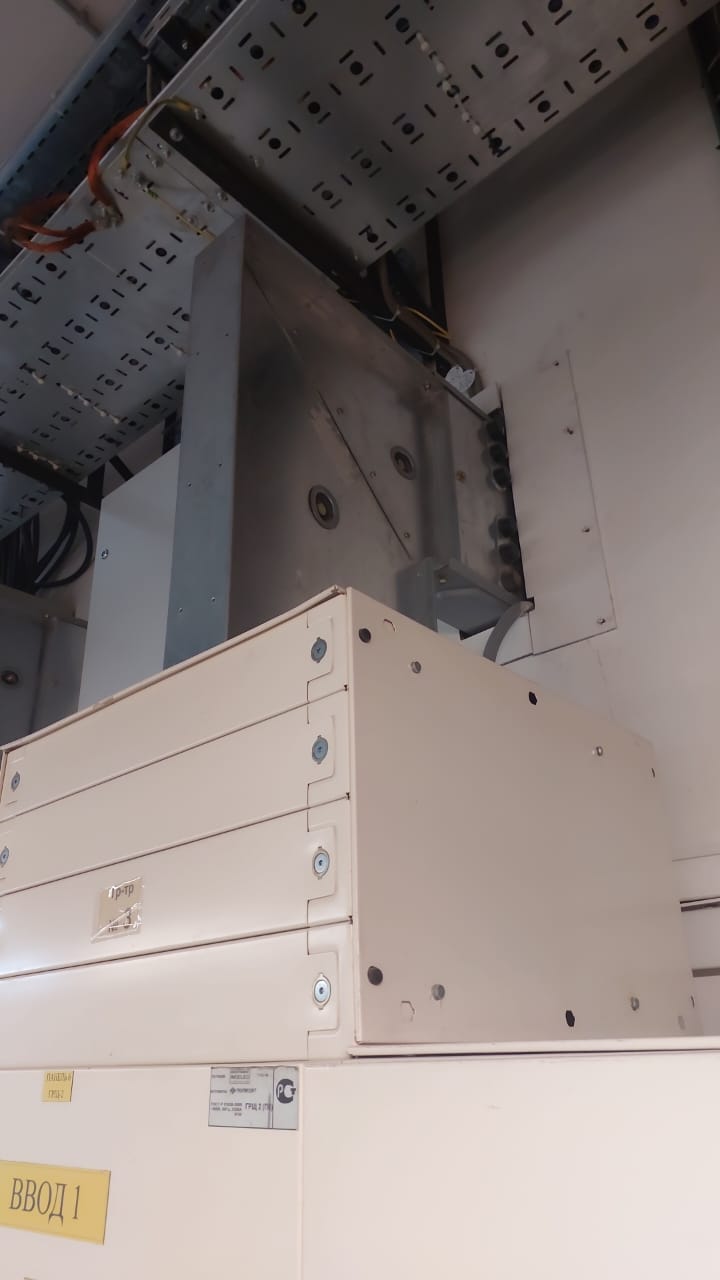

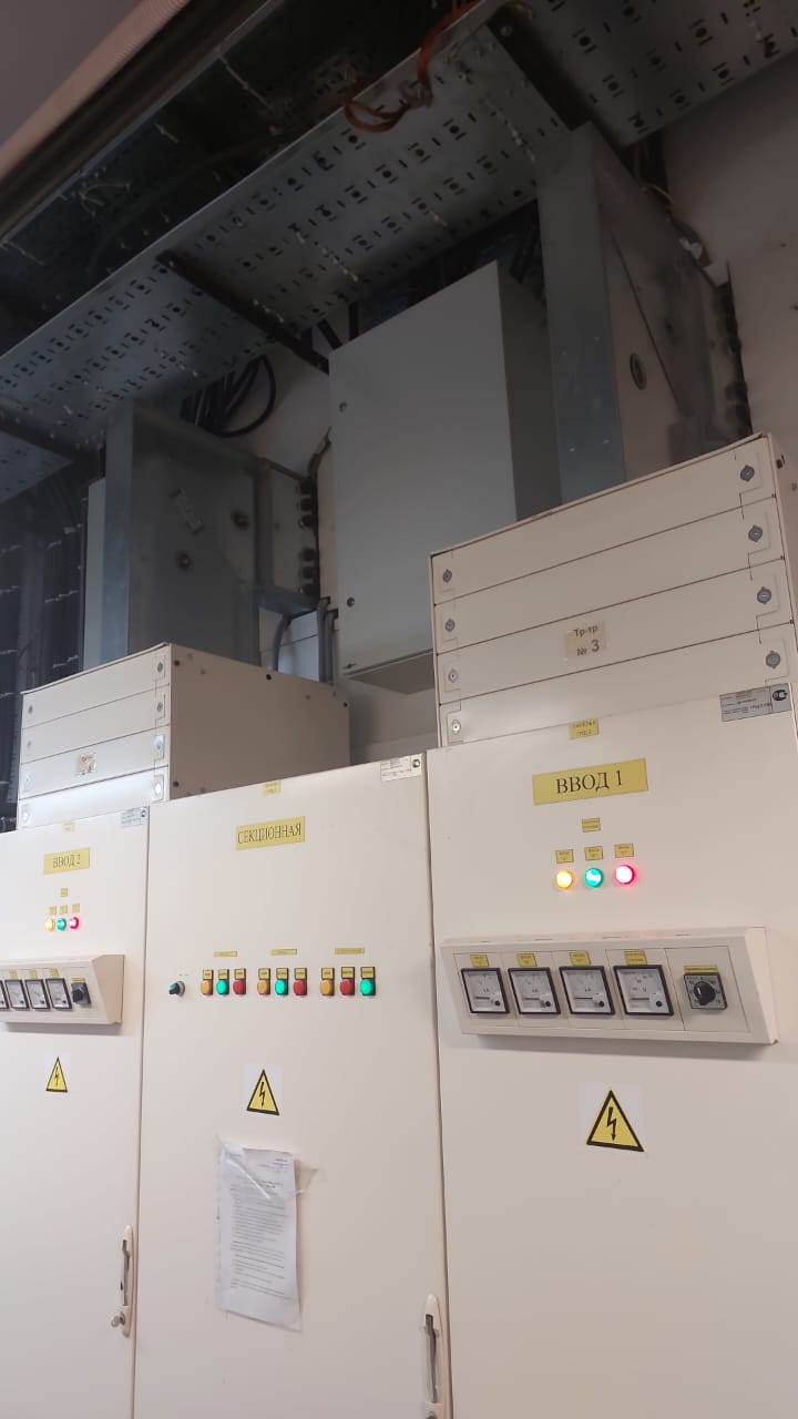

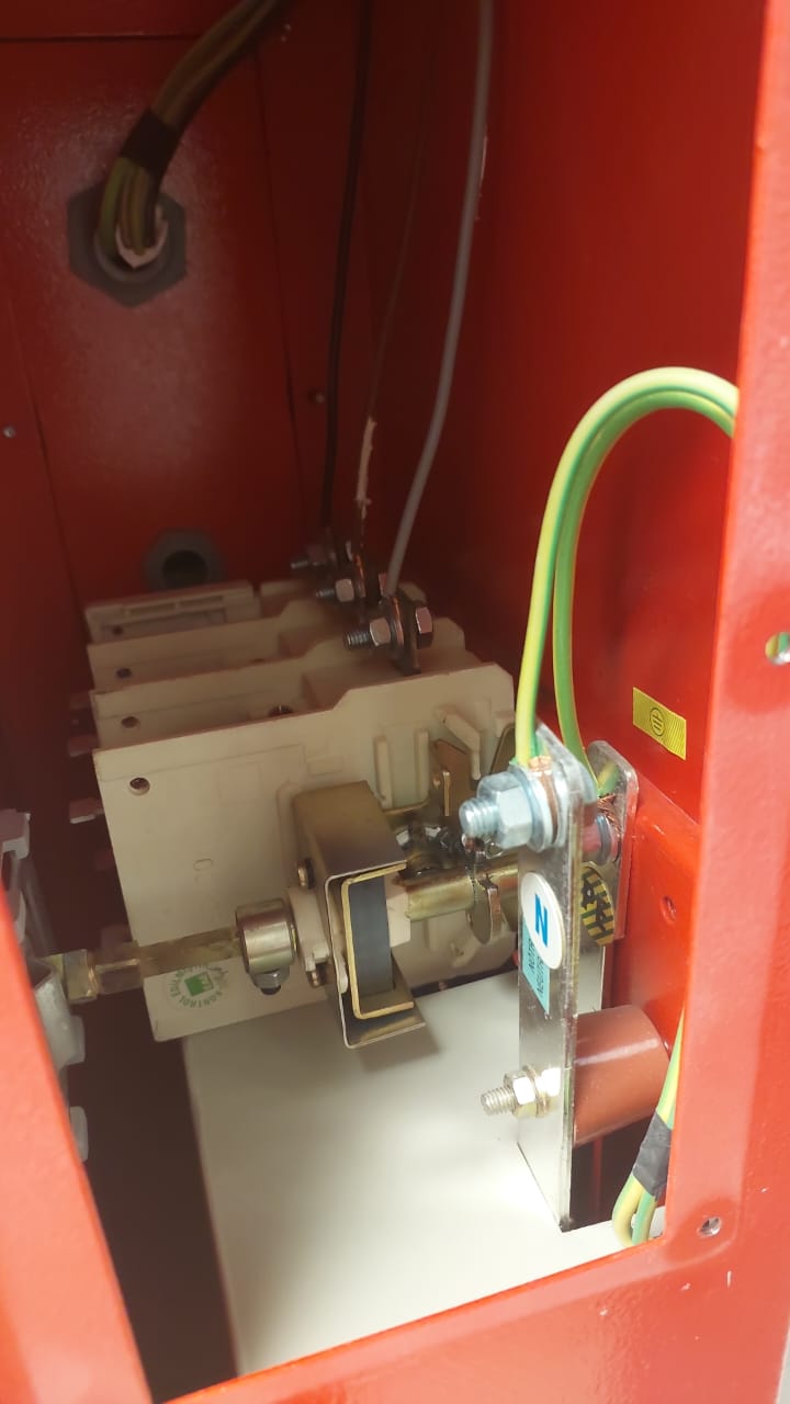

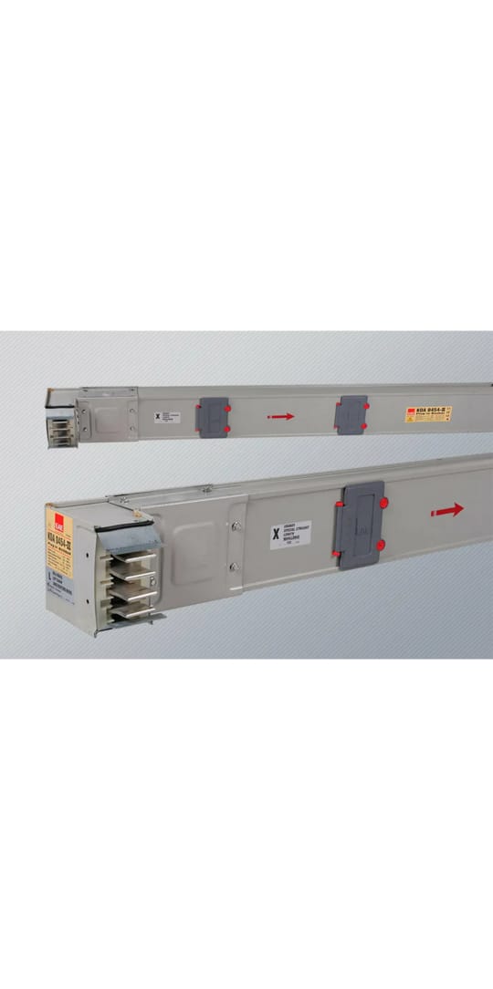

Шинопропроводы на картинках и в живую .
На последней картинке терминал для доступа к шинам. И это, кстати, жилье.
Да, ни фига.

dokar написал: И это, кстати, жилье.
Да где это Вы находите-то?))

MaSeVi написал:
MaSeVi, Если там периодически останавливаются падишахи , значит - жилье. :a
Да, ни фига.
