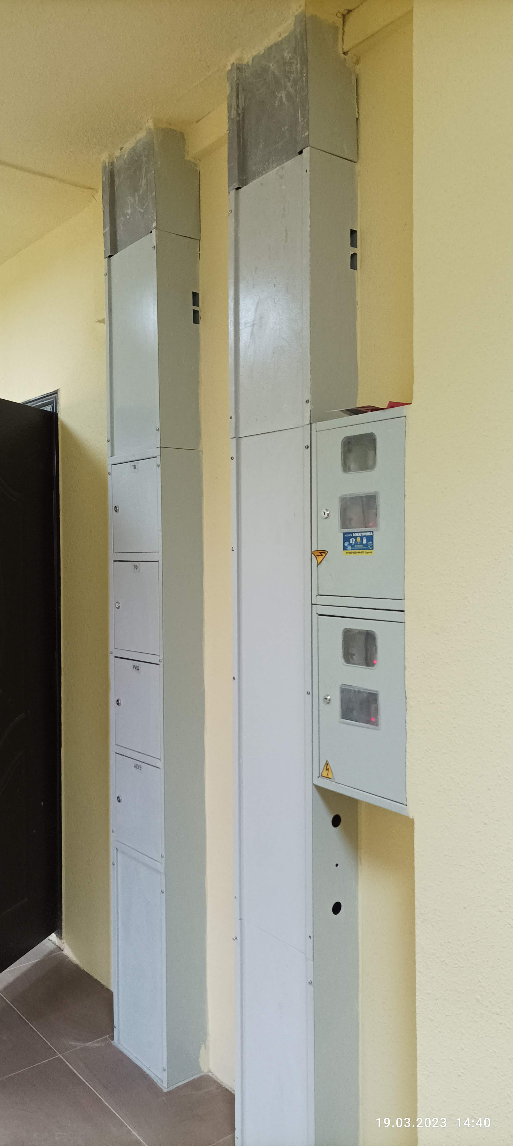

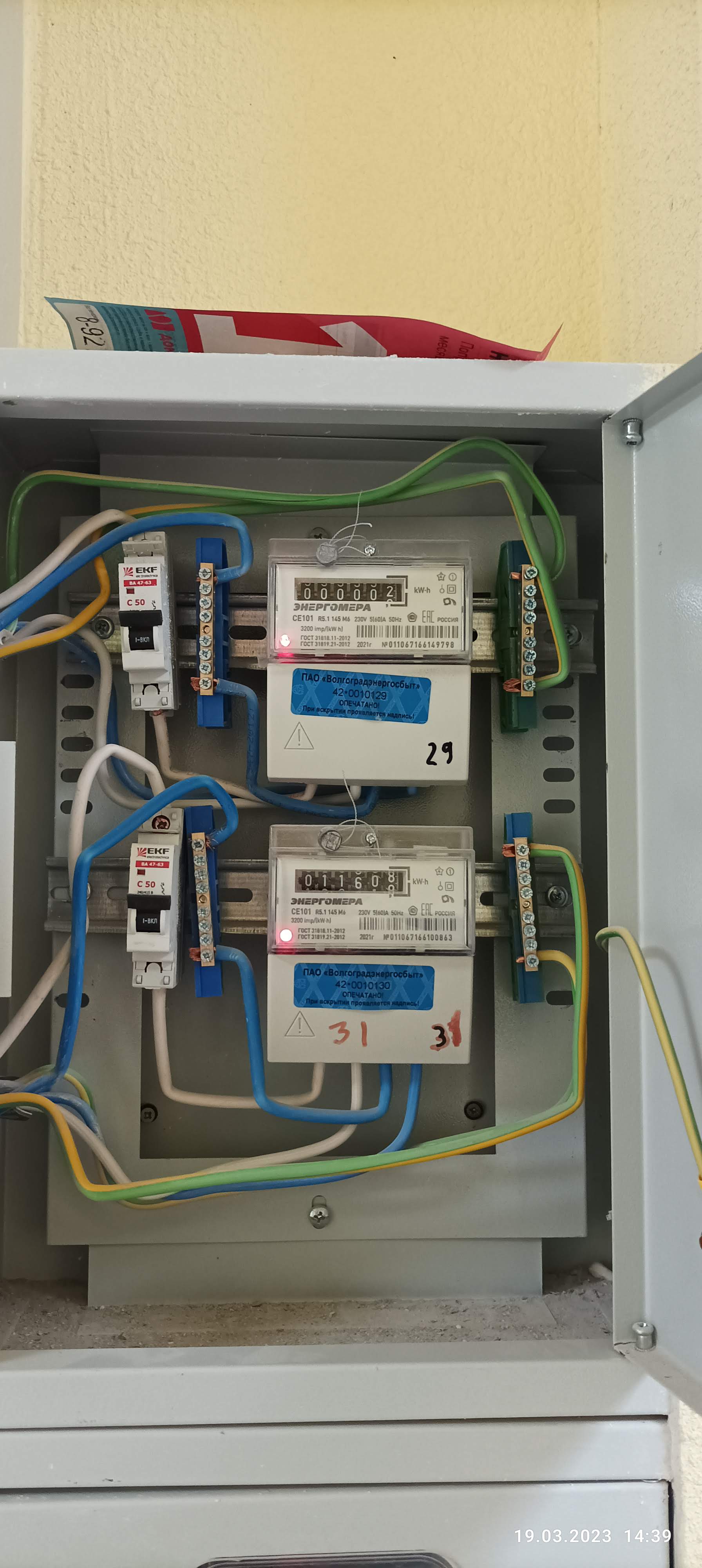

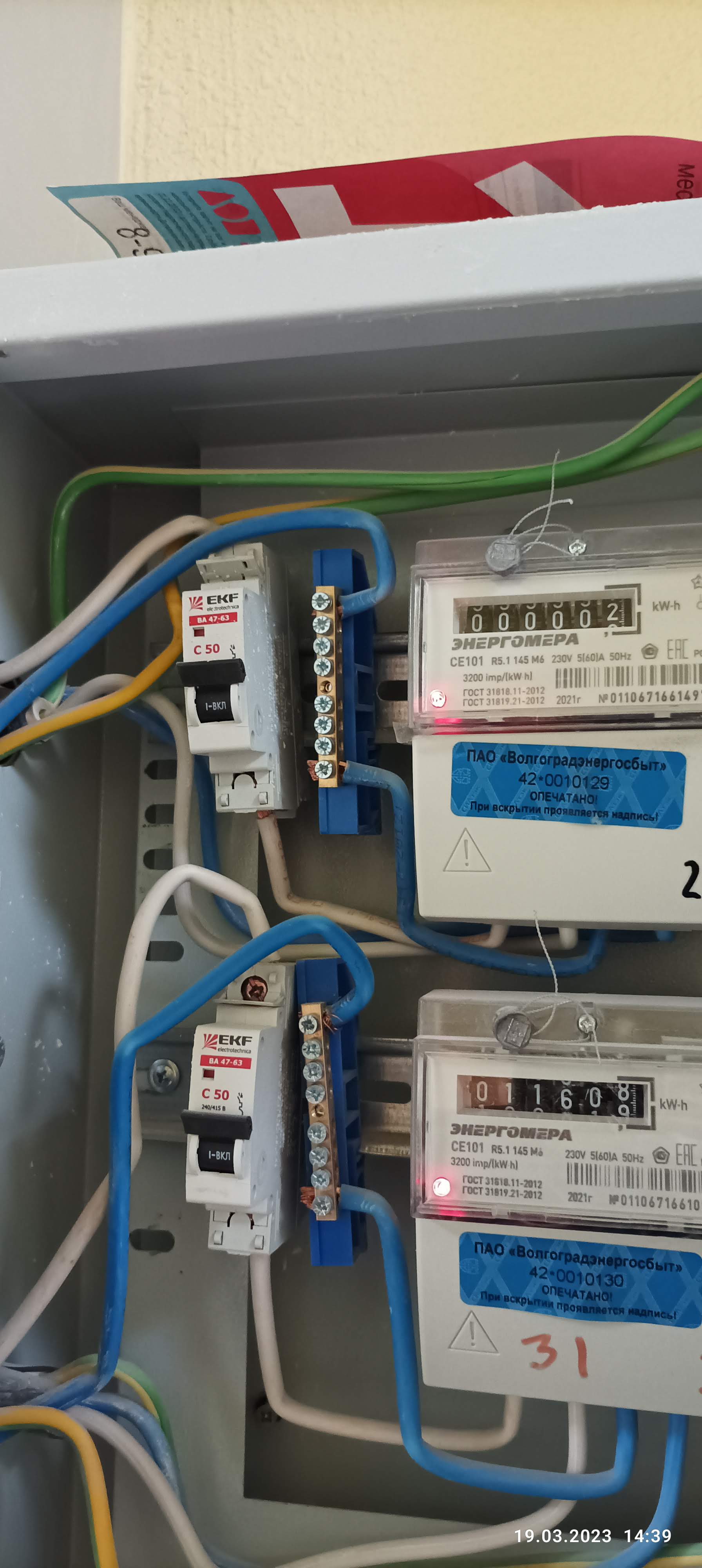

serj12 написал:
serj12 написал: постараюсь снять более предметно, местный колорит так сказать
Попал :)
serj12, Дубины моножильные , сечение аж зависть вызывают.)
Да, ни фига.

dokar, волосья из под винтов торчат)
