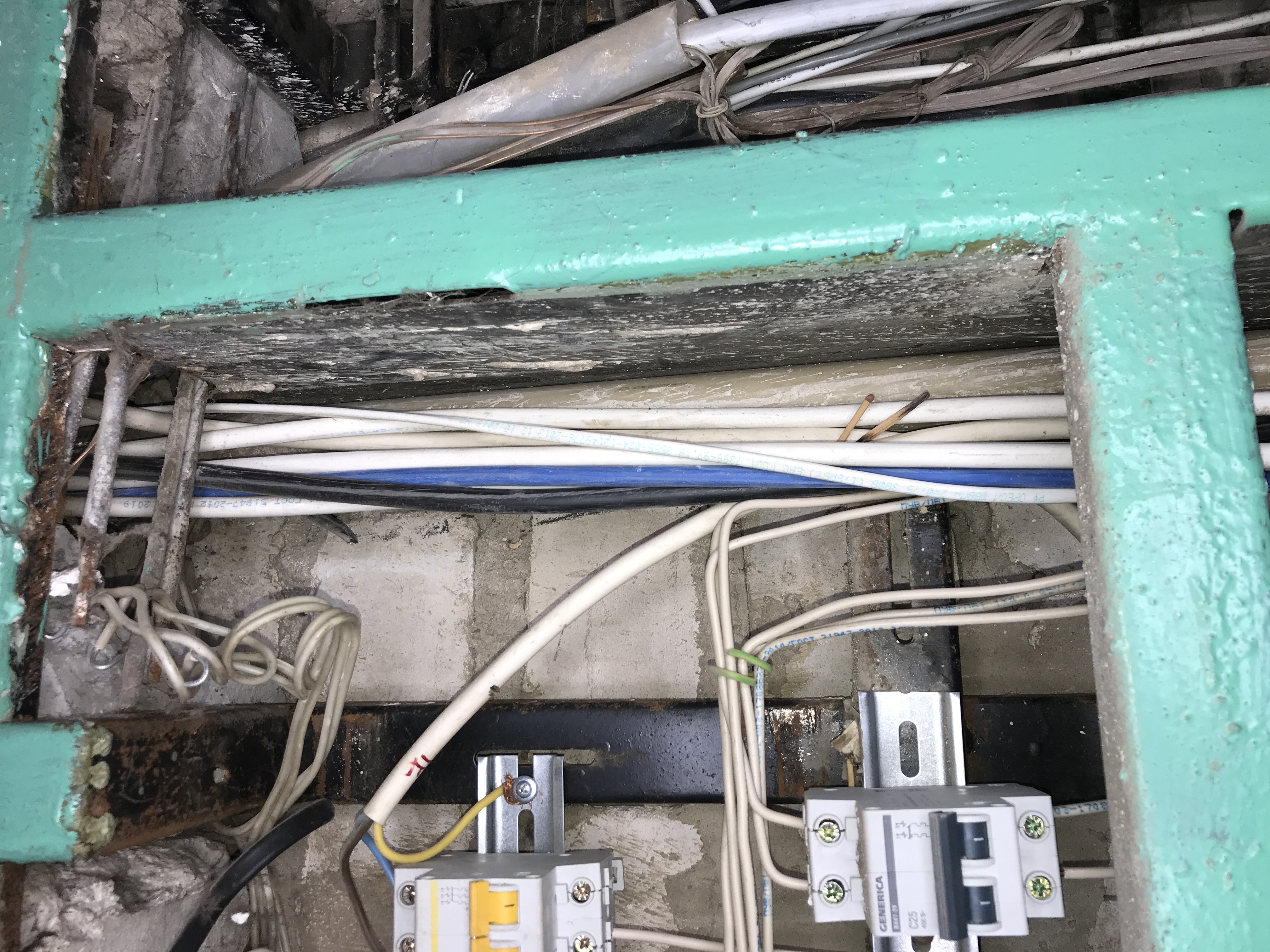

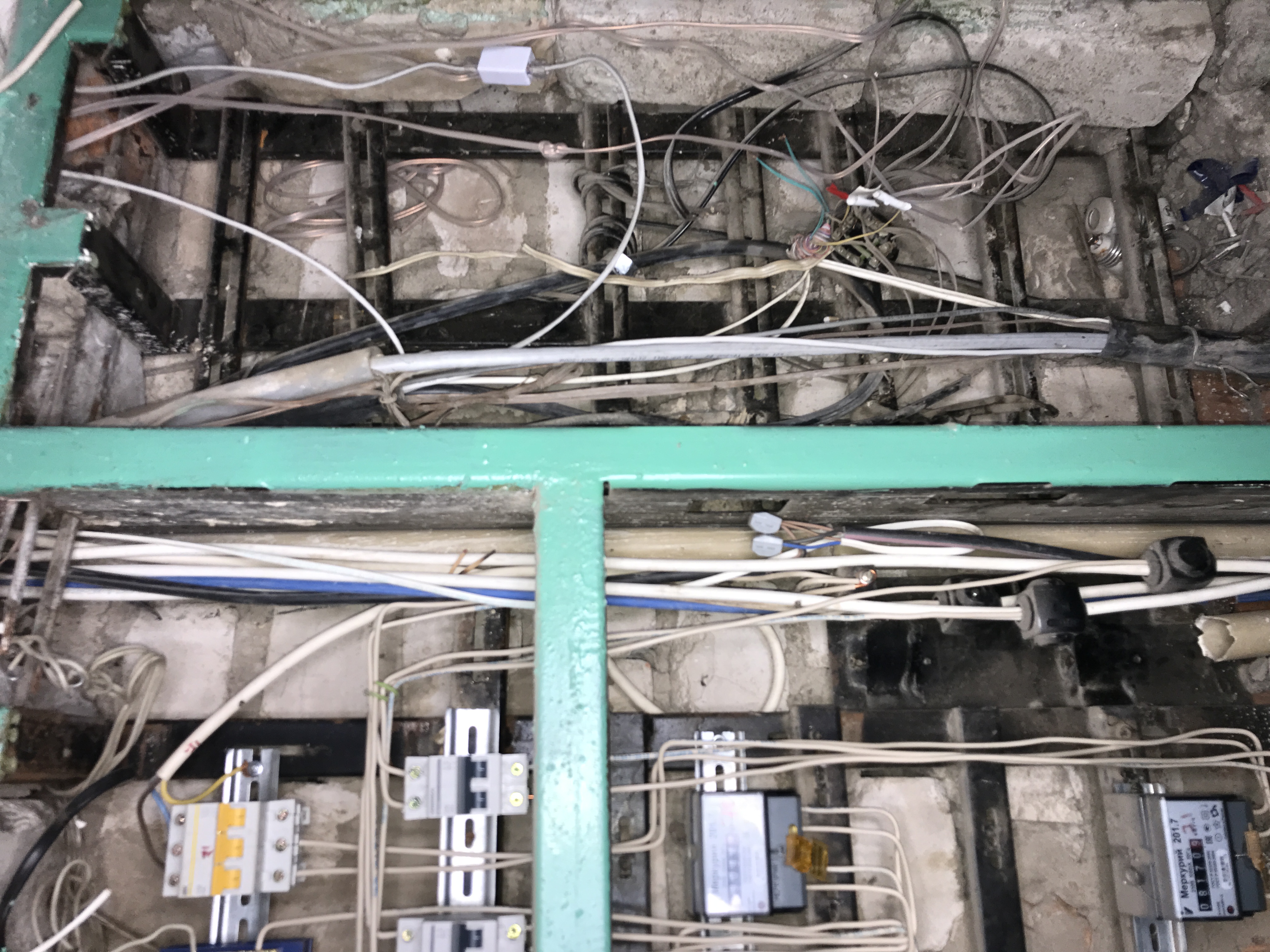

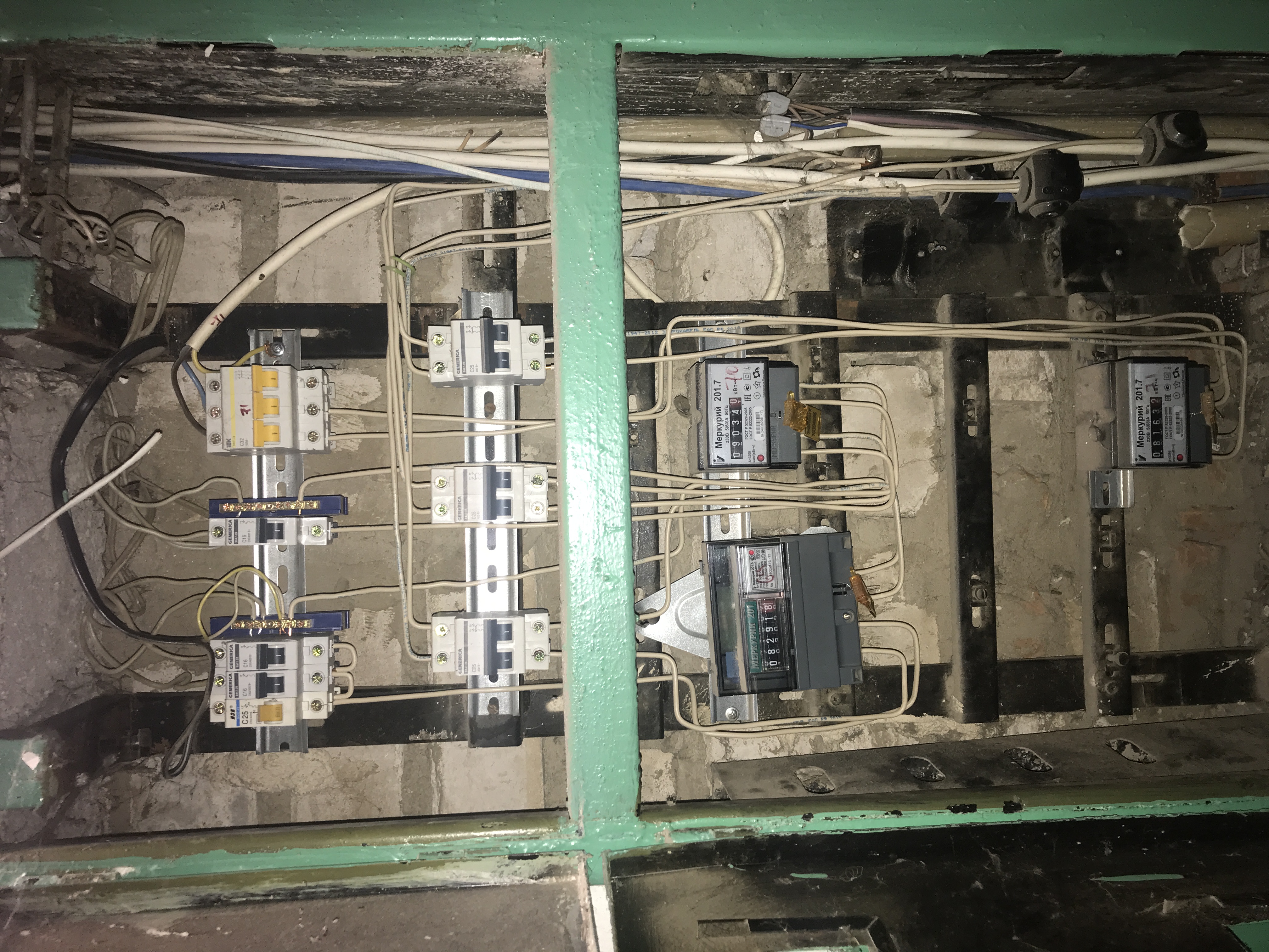

Добрый день. Я в электрике на «ВЫ».Помогите определить какая система? На картинке автомат 71. Проводка в квартире 3 жильная (меняли), в розетках желто-зелёный не подключён. Я как понимаю это зануления.Стоит его подключать?надо ставить УЗО?

Евгений071 написал: Добрый день.
Добрый
Евгений071 написал: .Помогите определить какая система?
TN-C
Евгений071 написал: Стоит его подключать?
Нет
Евгений071 написал: надо ставить УЗО?
Можно

Если заземление каркаса щита, большой вопрос... И зажатие провода заземление, саморезом с прессшайбой, то еще решение. Если вели по квартире трехжильным, то делайте как положено, оно не помешает на будущее. А оставлять ли такое подключение в щите, под вопросом. УЗО при современном наличии множества техники, обязателен.

зажатие провода заземление, саморезом с прессшайбой, то еще решение. Евгений071, Вот эту хрень со щита отрезать и не заземляться на него до тех пор, пока не будет выполнена реконструкция , с прокладкой жилы заземления в стояке.

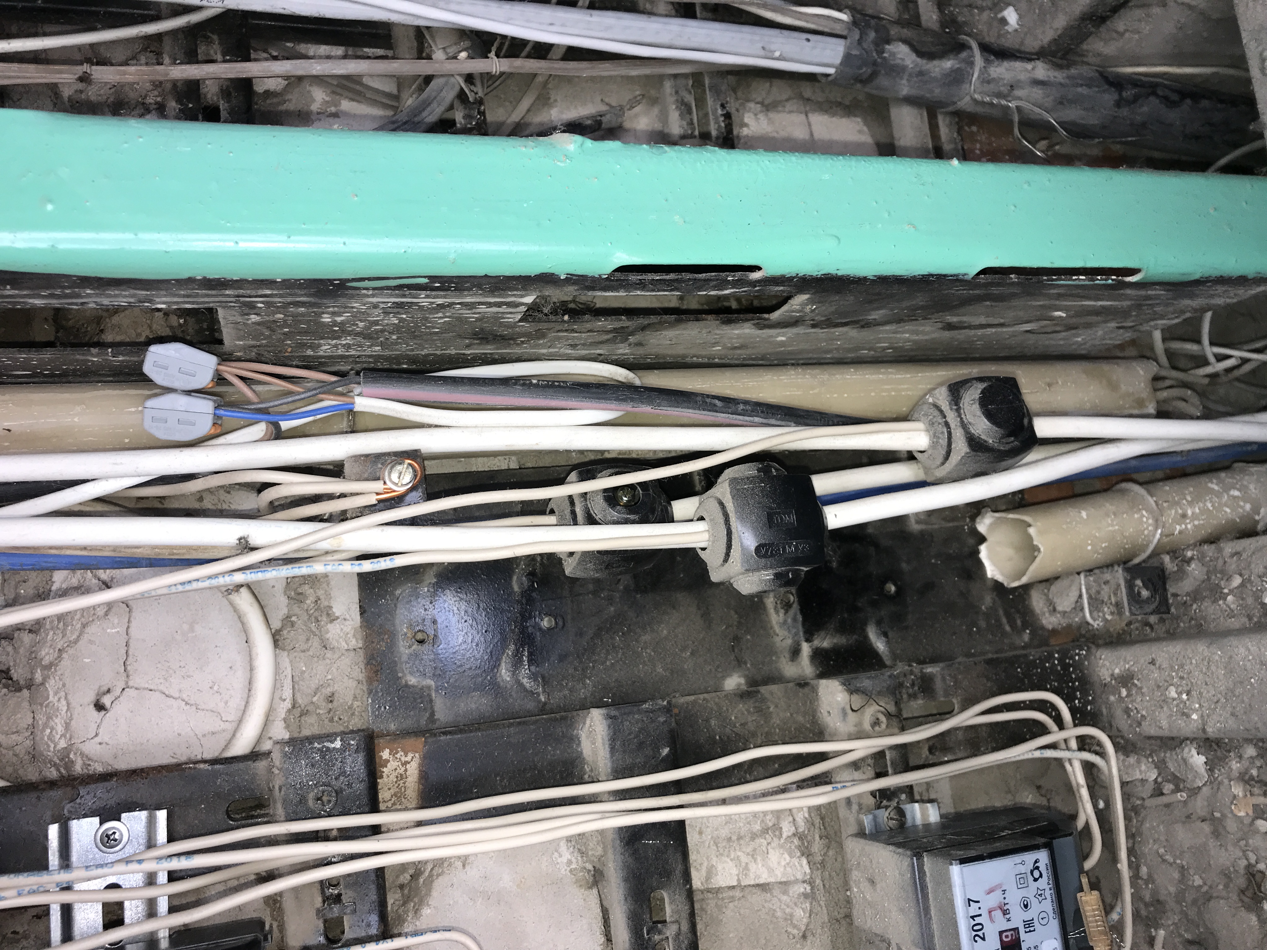

dokar, проводники стояка новые относительно и достаточно не худенькие. Еще - странно сделаны отводы в орехах. Евгений071, сделайте разборчивые фото с вспышкой вертикальных толстых проводников в правой части щита

BV, Так?
Сообщений: 139858
17.03.2023 в 14:20:32
Евгений071, да. Но не могу разглядеть, где проводник (синий?) соединяется с корпусом щита?

BV написал: Евгений071, да. Но не могу разглядеть, где проводник (синий?) соединяется с корпусом щита?
BV, Нигде, там только 3, ореха.
