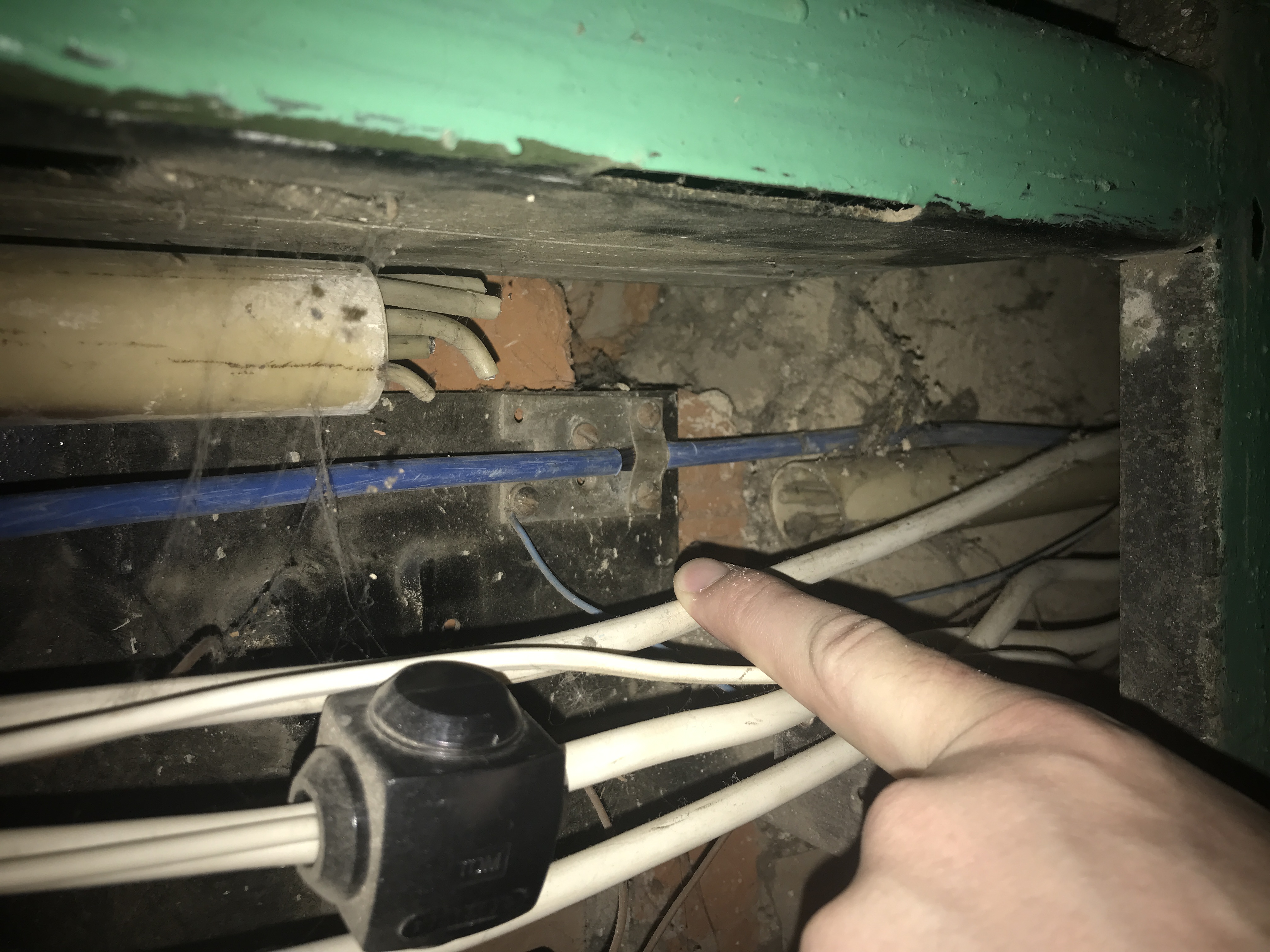

MaSeVi написал:
BV написал: Евгений071, да. Но не могу разглядеть, где проводник (синий?) соединяется с корпусом щита?
BV, Нигде, там только 3, ореха.
MaSeVi, как то нейтраль должна соединяться... Не обязательно орехом
BV, Должна, разумеется, но вот где?)))

BV, нашёл.

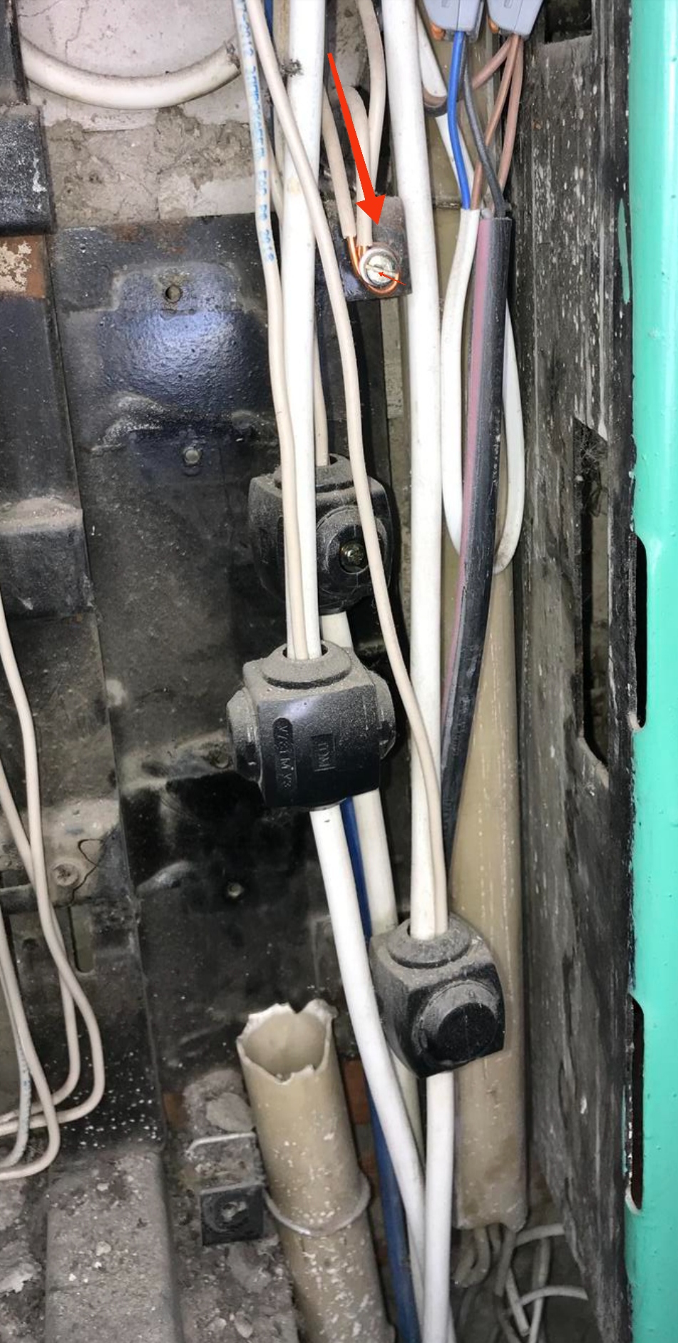

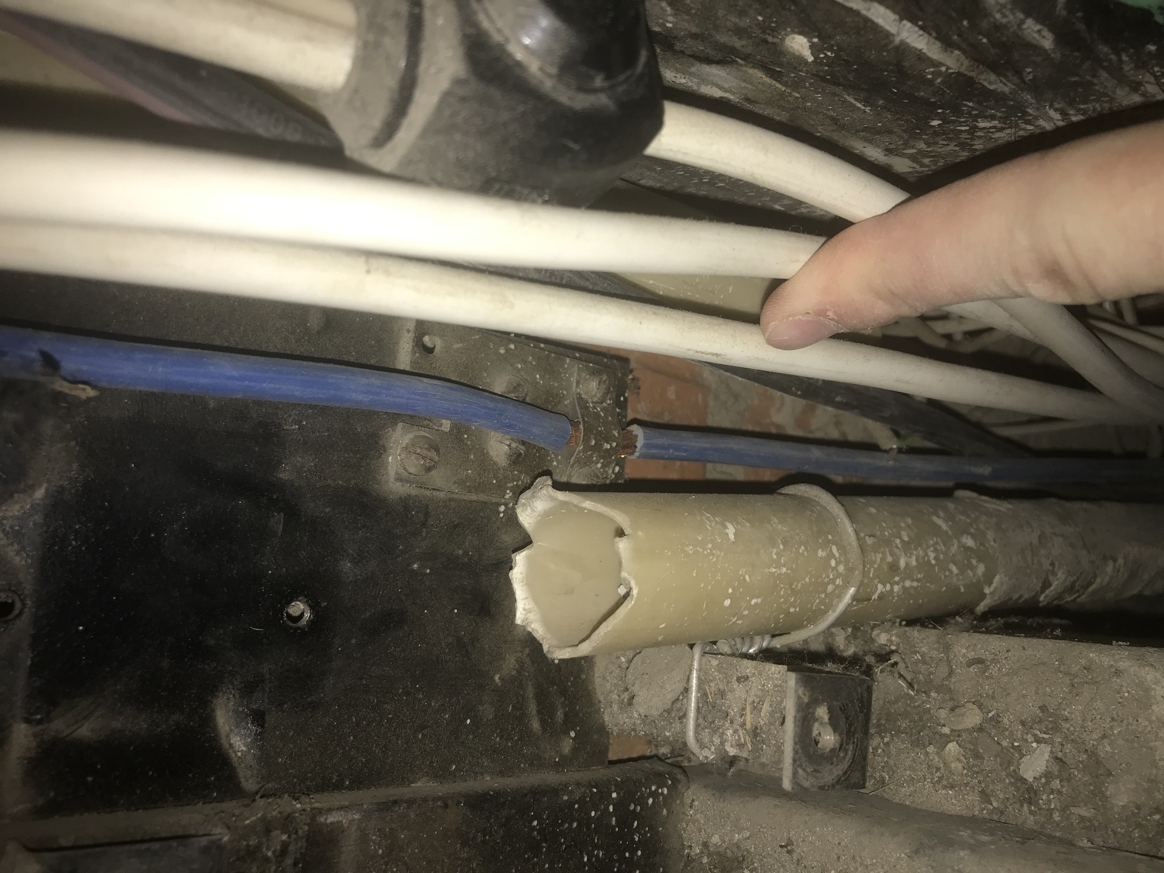

Евгений071, Какой этаж? На нижних этажах синий идет без разрывов?
По фото - сопливенькая пластина, лучше бы она была потолще. Не видно, что она надежно зажала контакт (винты придавлены полностью), не зачищено. Хорошо бы заставить электрика обслужить контакт, но либо "а как? ", либо " и так сойдет ".
А еще лучше поставить еще орех и от него отдельный провод на корпус щита.
С землей... вопрос открытый - не так уж все и плохо, но как ниже - неизвестно

Насчет земли - посмотреть бы еще как этот синий подключен дальше, в щите, откуда выходит. И поменьше лапами в проводах ковыряйтесь - можно не заметить порез изоляции, или что отвалится

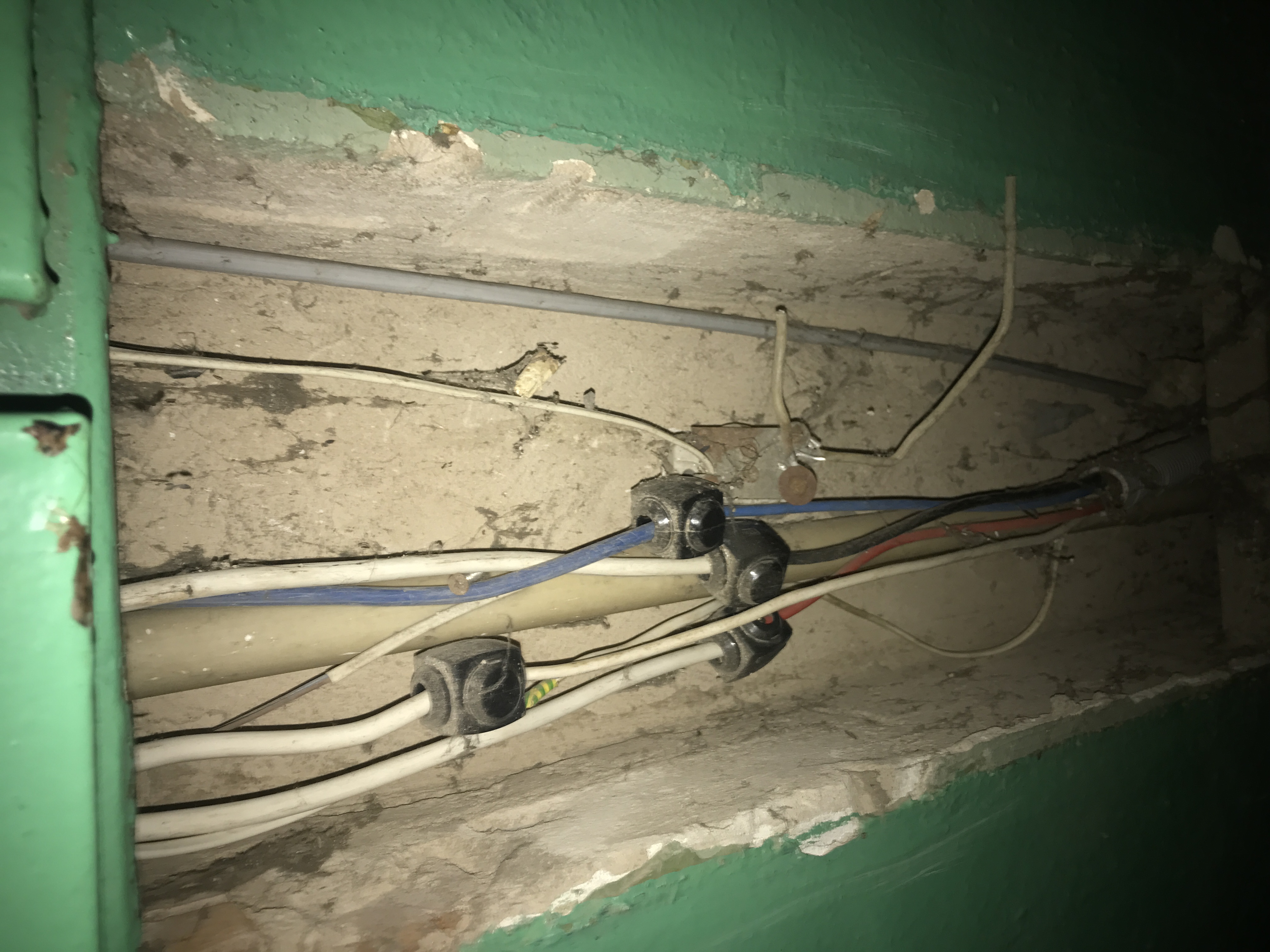

Хорошо бы заставить электрика обслужить контакт, но либо "а как? ", либо " и так сойдет ". Евгений071, Ещё вот эту хрень , на соплях , тоже на переделку . Под один контакт , кучка проводов .

BV, посмотрел, дальше уходит в подвал как я понял.

17.03.2023 в 20:56:06
dokar, хорошо. Я в шоке.Так делают на «отьебись» как будто там 12 вольт идёт.

Евгений071 написал: BV, посмотрел, дальше уходит в подвал как я понял.
Евгений071, так в подвале, на шине - самое интересное...
Еще на фото интересно, что помечено жз изолентой? Хотя, может и просто такая была)

Евгений071 написал: dokar, хорошо. Я в шоке.Так делают на «отьебись» как будто там 12 вольт идёт.
Евгений071, у вас еще нормально)))
