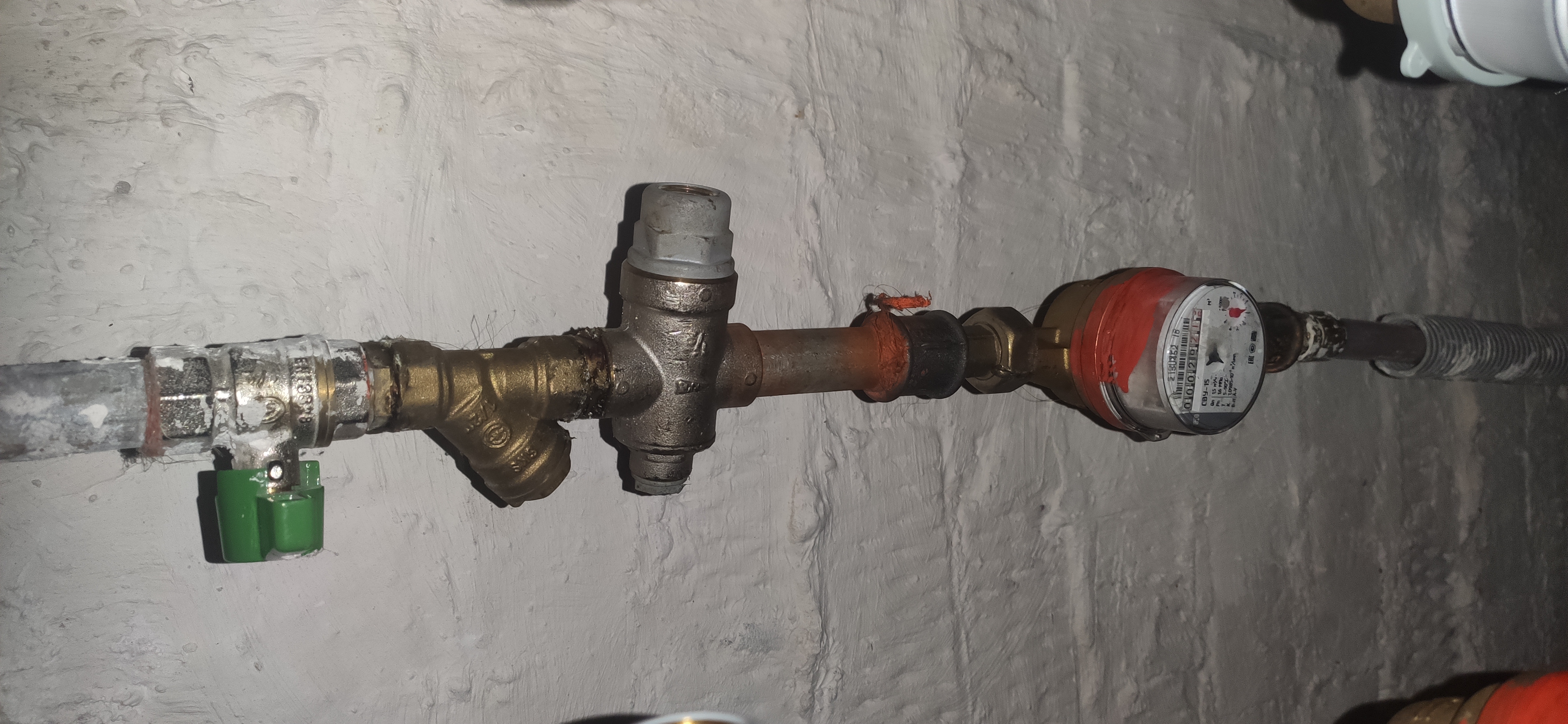

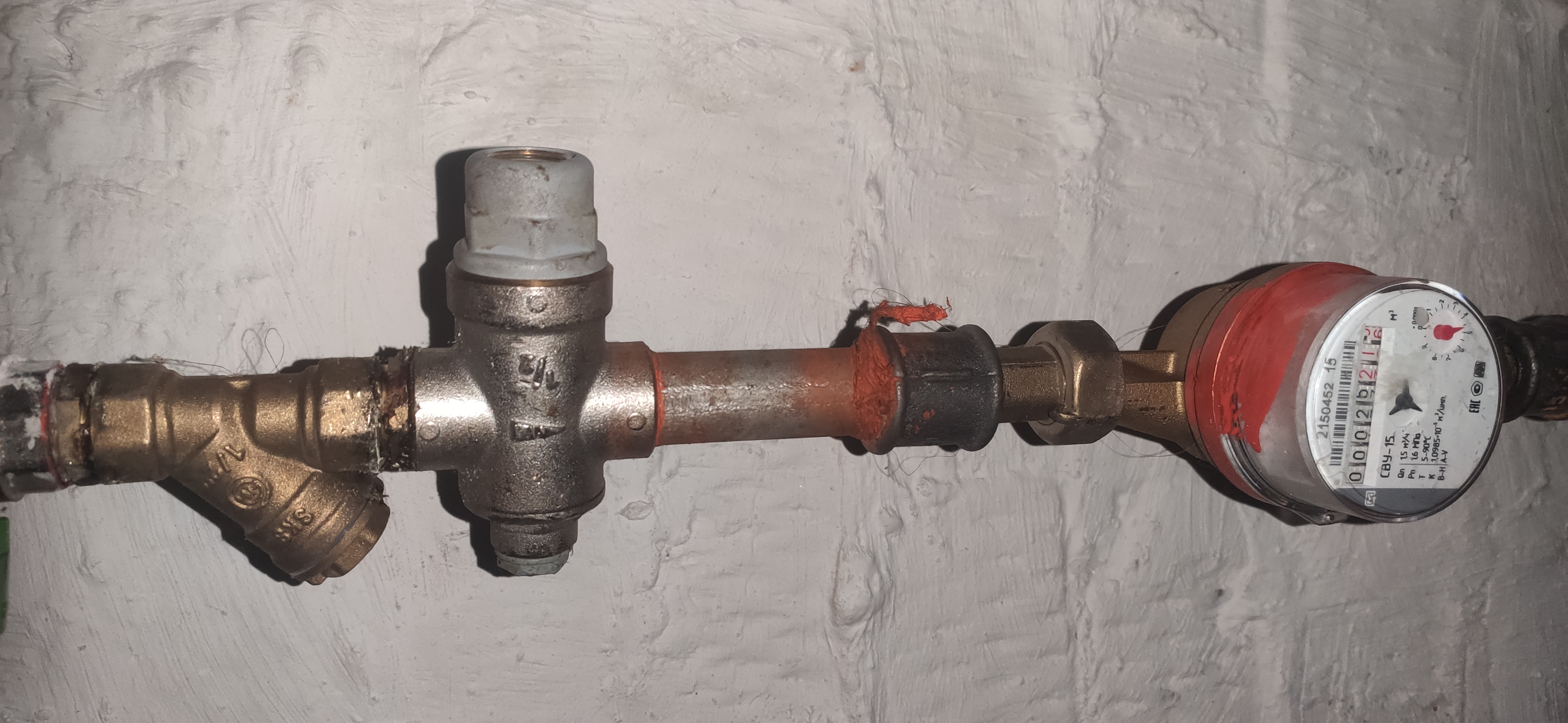

Всем здравствуйте, нужна помощь. В квартире внезапно пропал напор горячей воды, я поизучал возможные причины в интернете, пришёл к выводу, что неисправен редуктор давления воды, убедился в этом, постучав по нему молотком, после чего напор кратковременно вернулся процентов на 50 от бывшего, так вот. В замене редуктора ничего сложного нет, как мне показалось, у меня трубы находятся в подъезде, и выглядит схема так фильтр грубой очистки -> редуктор давления -> счетчик.
К сожалению, не понимаю как демонтировать этот редуктор. Надеялся будут гайки за которые можно откручивать редуктор, придерживая фильтр грубой очистки, а затем счетчик. Подскажите, пожалуйста, как демонтировать такой редуктор из такой схемы.

QuixDK, в УК обратитесь - нужно снять пломбу на счетчике. Ну и потом лучше поставить РД после счетчика, а еще лучше - в квартире

QuixDK, там ещё в куске стальной трубы трэш будет. Которая, кстати, не нужна была при монтаже.

QuixDK написал: как демонтировать такой редуктор из такой схемы
Стальной сгон распилить ножовкой или сабельной пилой. Всю сталь (от редуктора до счётчика) выкинуть, поставить латунь. Пломбу можно не трогать, а можно и трогать, раз

QuixDK, лучше попытаться его разобрать не снимая. Если не получится реанимировать используя санокс и смазку Grohe LM 220, выкинуть внутренности нафиг и, при желании, поставить нормальный мембранный FAR в квартире.
