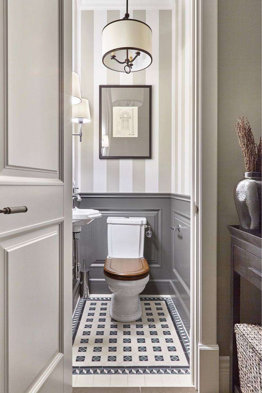

Подскажите, пожалуйста, что за панели на фото. Где их можно найти?
Верх или низ стены?
Silver2013, низ стены. Вверх отделан обоями, я думаю
Елена Владимировна написал:
Это может быть что угодно - от полноценной наборной филёнки из благородных сортов древесины до клеёной линкрусты.
Но на вашей фотке скорее всего крашенные фрезерованные панели из МДФ.

Это не фото, а визуализация задумки дизайнера, рендер. Чем он хотел реализовать отделку, только ему известно.
sereza, тоже подумала о МДФ.
Мишутк, отражение от плитки и приборов освещения.

Елена Владимировна, неискушенного человека легко обмануть якобы "отражениями" и вполне похожими на правдивые тени. Если любопытно, покажите эту картинку на форумах или фотографов или 3д-художников. Здесь эти подробности мало интересны по теме форума.
Мишутк, не рендер
Регистрация: 16.01.2016 Екатеринбург Сообщений: 8305
Это молдинги, набитые как попало, а потом всё покрашено тёмной краской, чтобы не был виден колхоз. Если, конечно

Извиняюсь за поспешные выводы. Специально нашел оригинал. Действительно реал. Смутило отсутствие отражения противоположной стены (открытая дверь или потолок над ней) в области паспарту на картине, видимо подредактировано.

Елена Владимировна, Они выпуклые, просто утоленные в материал.
Готовое такое никто продавать не будет, только изготавливать под размер помещения.
Или молдинги + панели

Елена Владимировна, они бывают совсем разной толщины.
Сделать картинку на фото можно по разному, в том числе и гипсом по шаблонам.
Задача найти вариант за разумную стоимость и руки.
BV, понятно,что в отличие от поточного производства ,при изготовлении «на заказ» будет не бюджетно
Елена Владимировна, дык многие кухонные фасады делают на ЧПУ в размер.
А готовые панели в размер вряд ли подойдут вам, и вообще вряд-ли они бывают стандартных размеров именно потому, что у всех все разное
