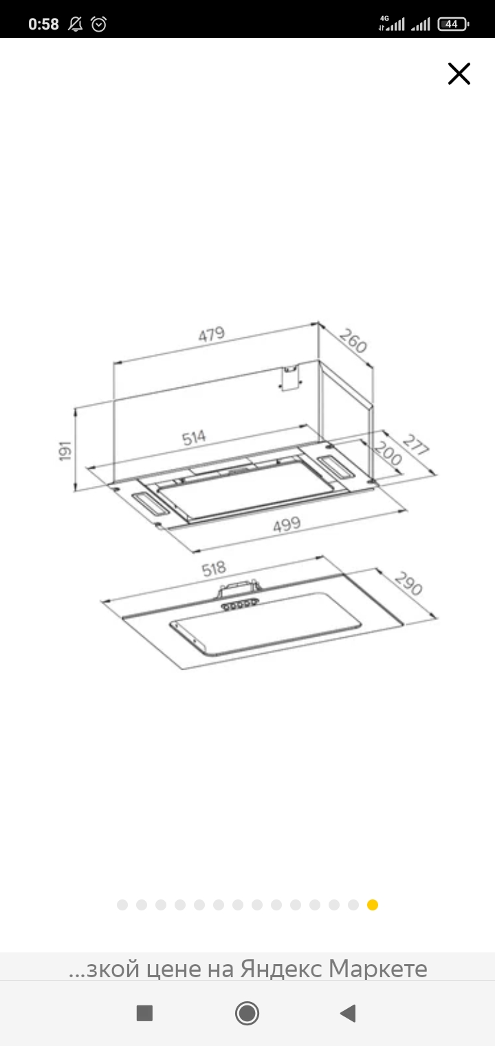

Здравствуйте, в квартире делаю капитальный ремонт, поэтому пока поставил бюджетную модульную кухню, в планах поменять в ближайшие годы, но это пока лишь планы. В стандартный модульный шкаф шириной 50 см./глуб. 30 см. высот. 70 см. (остальные верхние модули,такого же размера, только шириной 80 см.) хочу встроить встраиваемую вытяжку, пока присмотрел вот эту https://market.yandex.ru/product--vstraivaemaia-vytiazhka-homsair-crocus-push-52/1779330205?sku=637478060&cpa=1 Судя по чертежу, её общая ширина 52 см. думаю это не страшно, так как её края, просто прижмутся к соседним модулям. Подскажите пожалуйста, возможно ли встроить эту вытяжку, в 50 шкаф?

Иркут, ширина внутренностей данной вытяжки 479 мм, а внутренняя ширина шкафа на 50 см - 500-16-16=468 мм. То есть, не хватает 11 мм. Без серьёзной модернизации агрегата не войдёт. Выход - отказаться от модуля, между стенками соседних копусов просто поставить полки, а на боковые стенки - фасады с вкладными петлями.

Вадим М, еще и крылья накладки будут торчать шире шкафа на 7мм с каждой стороны :)
Но наверное ТС очень сложно посмотреть размеры на чертеже, также сложно как и погулить вытяжку для шкафа 50 ;)

BV написал: Вадим М, еще и крылья накладки будут торчать шире шкафа на 7мм с каждой стороны :)
BV, это не страшно, ТС сам указал на это:
Иркут написал: ...это не страшно, так как её края, просто прижмутся к соседним модулям.
