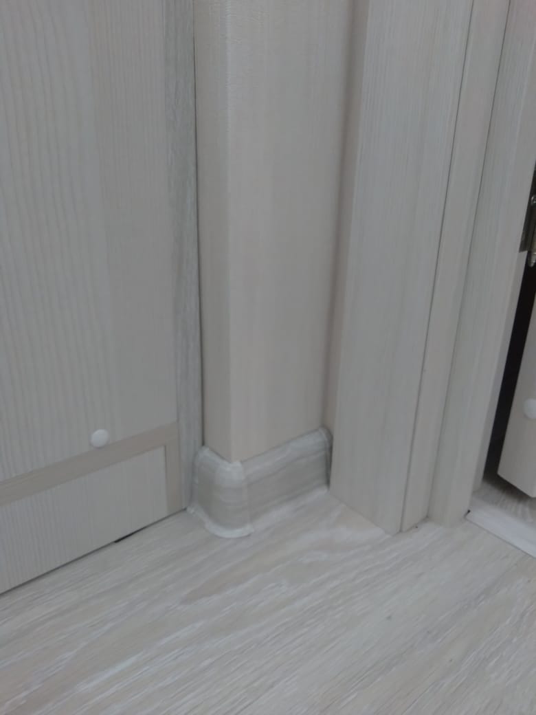

Мишутк, можно и самому вырез сделать

BV, у автора это будет сложнее. У него дно ниже плинтуса, нет цоколя.

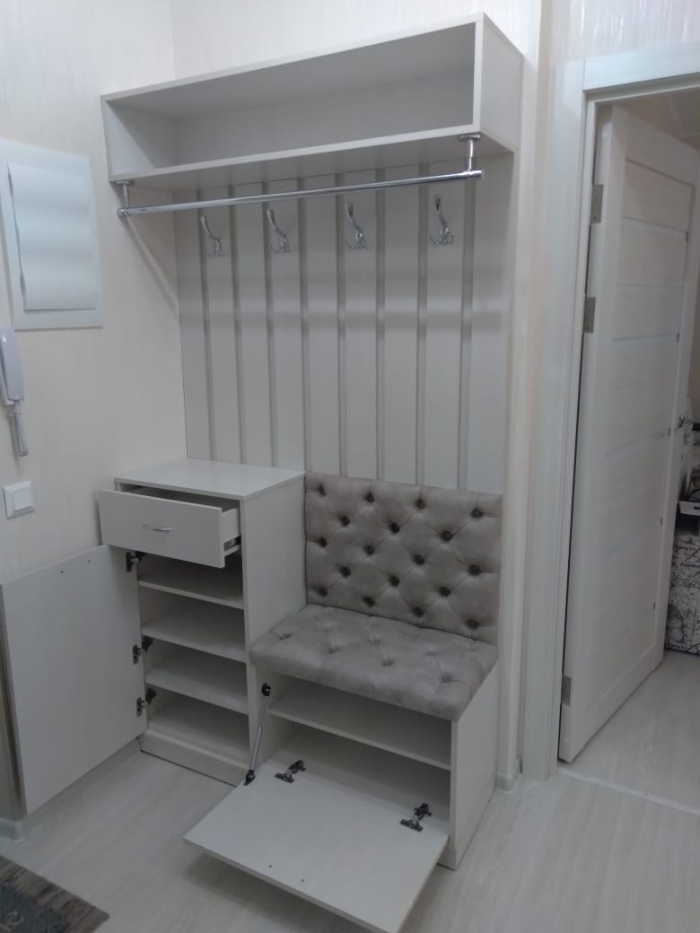

Мишутк написал: Иркут, ясно. Я складываю монетки в две коробочки. Первые люди сверлят отверстия сразу над полкой, их не видно и можно не закрывать. Вторые люди откручивают крючки для одежды и ставят сквозной крепеж под них. Дальше снова крючками все закрывается, ничего не видно.
Я стационарную мебель всегда заказываю без выреза под плинтус. Как бы аккуратно вырез ни был сделан, он все равно оставляет щель до мебели. Поэтому мебель как у вас, при установке подрезаю плинтус прямо впритык.
Здесь еще шла борьба с углом чуть больше 90 гразусов между стенами. Поэтому пришлось делать вставку. На метре ширины сантиметр набежал. Иначе получал клин по короткой стороне или щель с торца.
Эту прихожку я крепил над полкой (внутри верхней коробки) и внизу внутри шкафчиков.
Мишутк, спасибо, значит буду делать плинтус, до боковых стенок мебели. Возьму ваш способ на вооружение,по сквозному креплению, в малозаметных местах, думаю в будущем он мне пригодится. Приходилось ли вам что-то крепить, на стенах из пустотелого кирпича, если да, то какой крепёж применяли?
