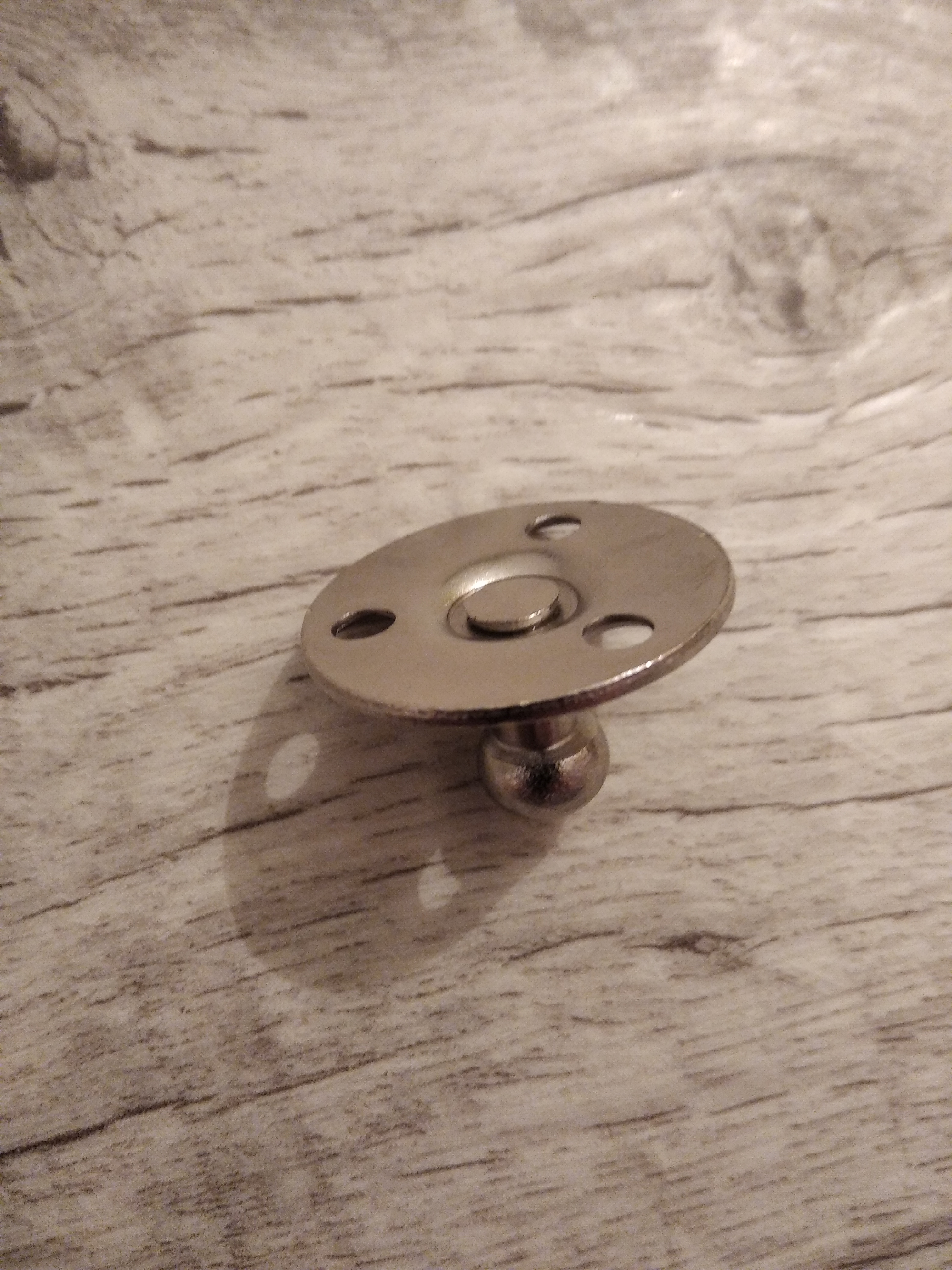

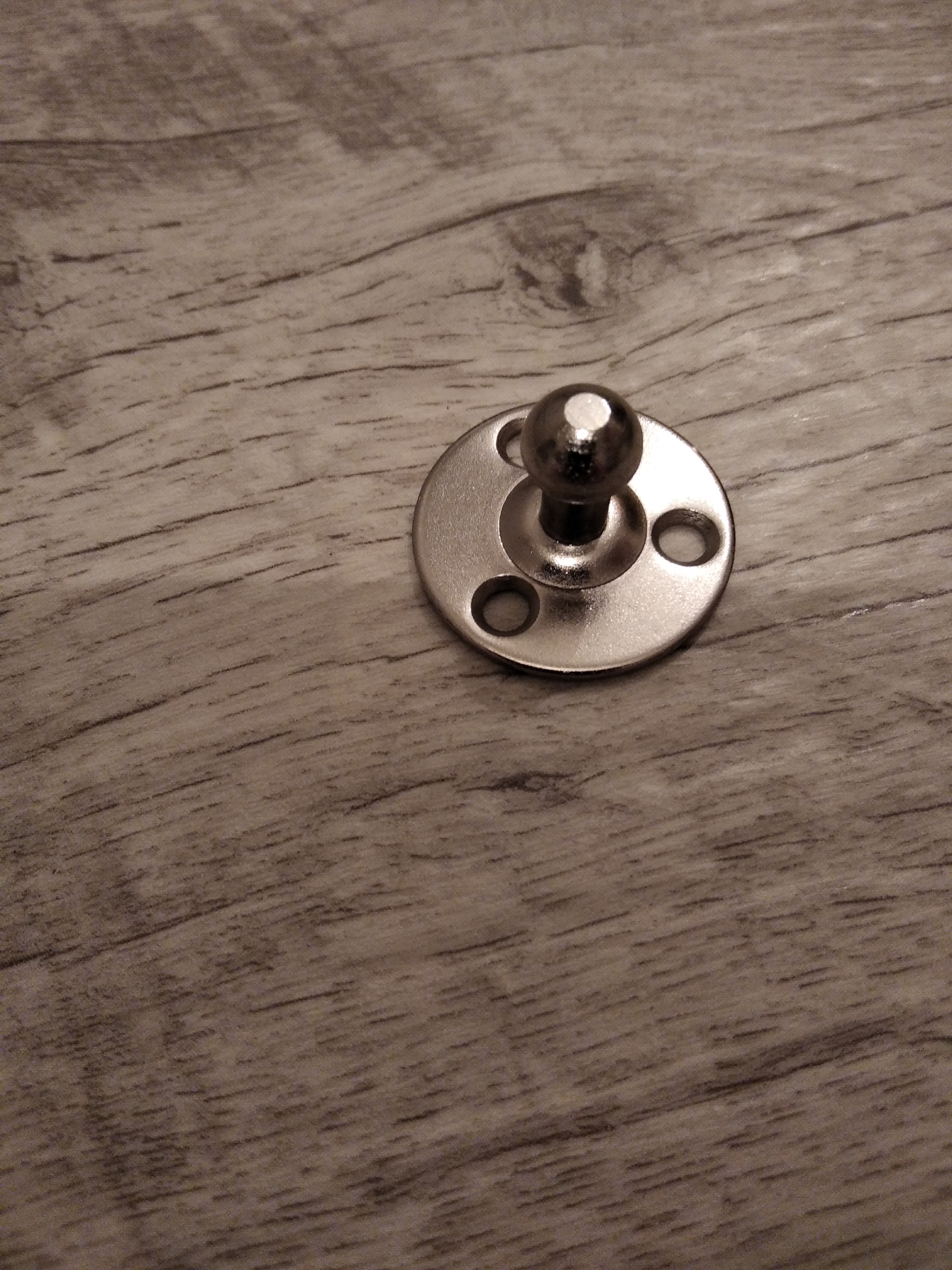

Здравствуйте, собирал прихожку, осталась вот такая деталь (на фото). В инструкции по сборке, про данную деталь вообще ничего не сказанно, может кто-нибудь знает, для чего она предназначенна?

Второй вариант крепления механизма газлифта.

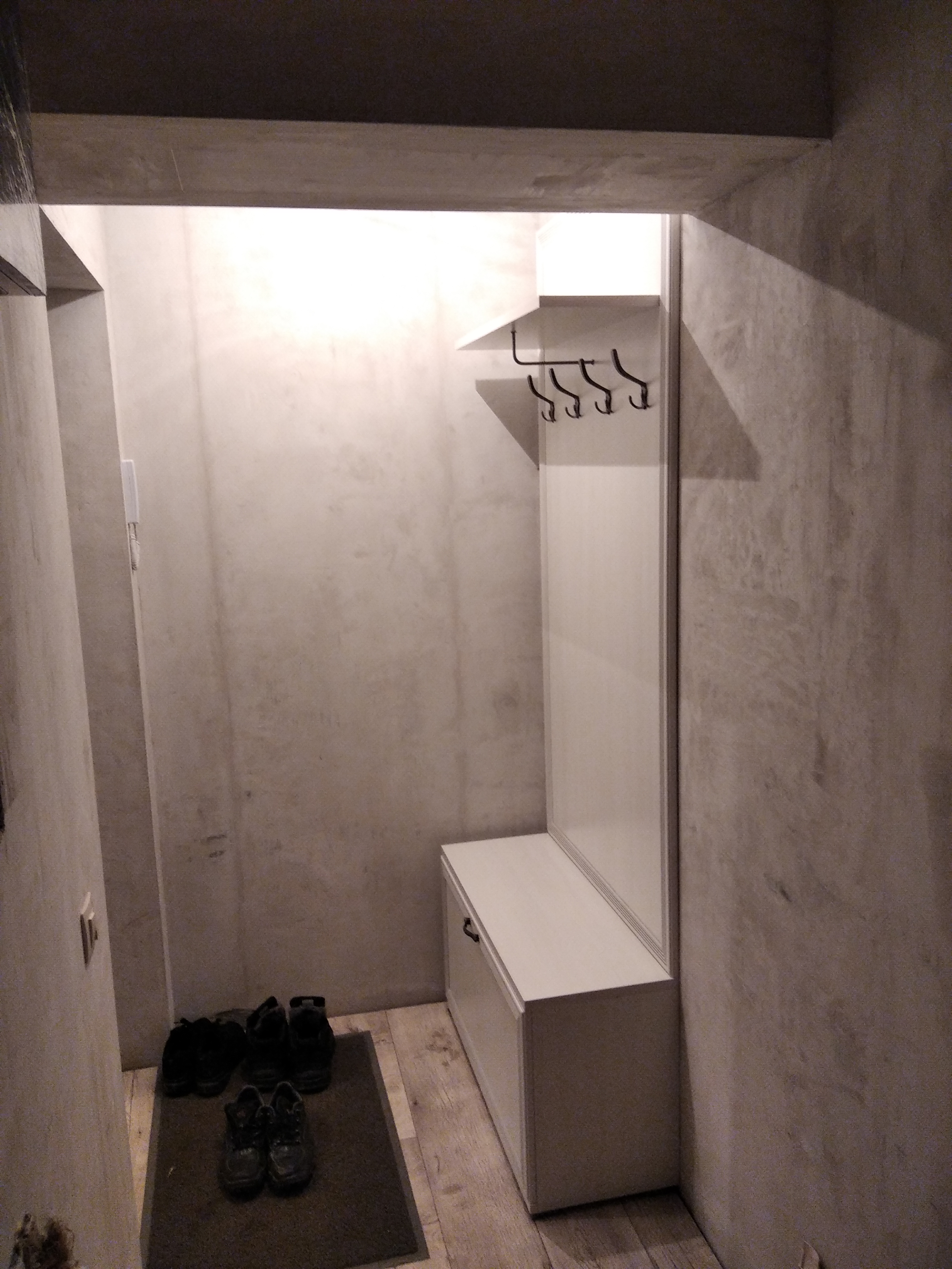

Иркут, как к стене крепили? Собираю статистику.

Мишутк, стена кирпич с пустотами, применил крепёж Фишер 80/100 подходящий для пустотелого кирпича.

sereza, спасибо, понял.

Иркут, не, меня другое интересует. В каком месте стенную панель дырявили?

Мишутк, в тыльной части панели, сделаны выемки (примерно как в кухонных фасадах,под петли) только меньше диаметром. В эти выемки впрессованы металлические штуки, плюс они регулируется. Это крепление предназначено для навешивания на крюки, но я применил глухари.

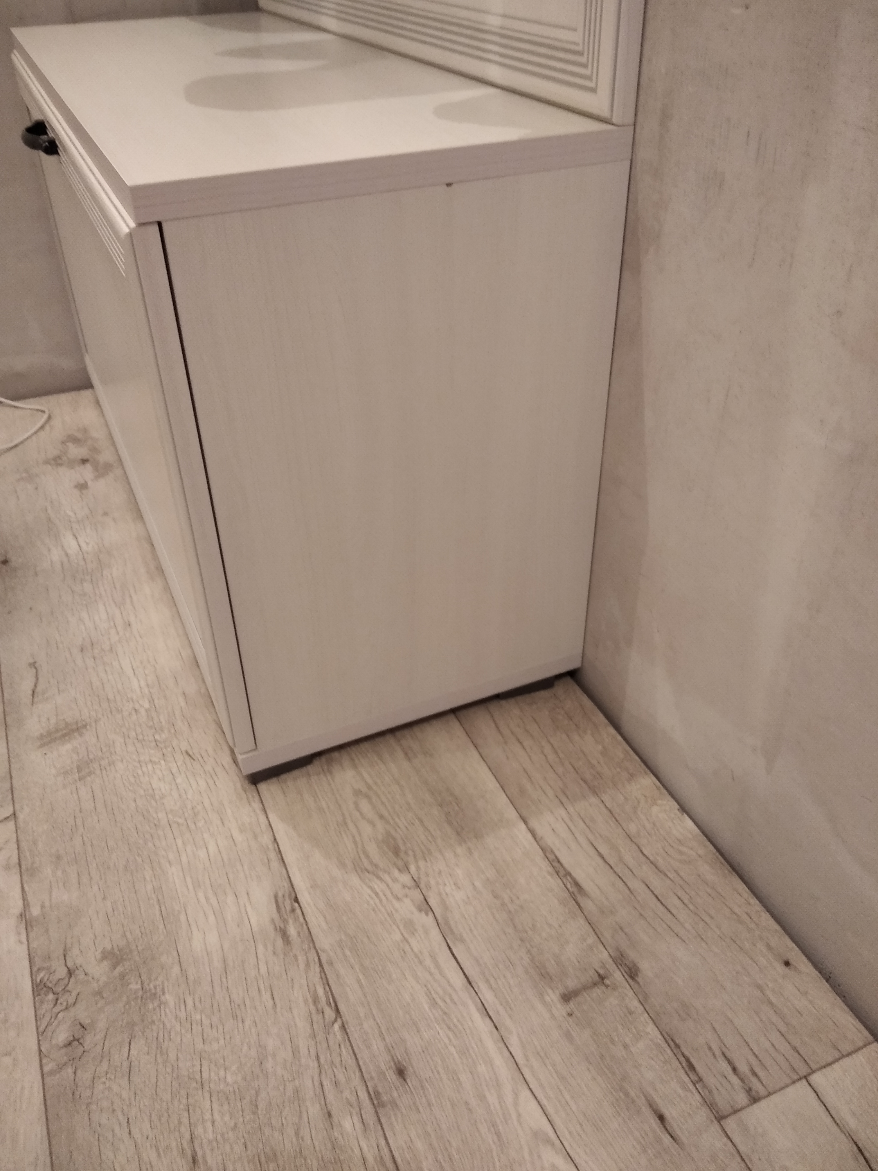

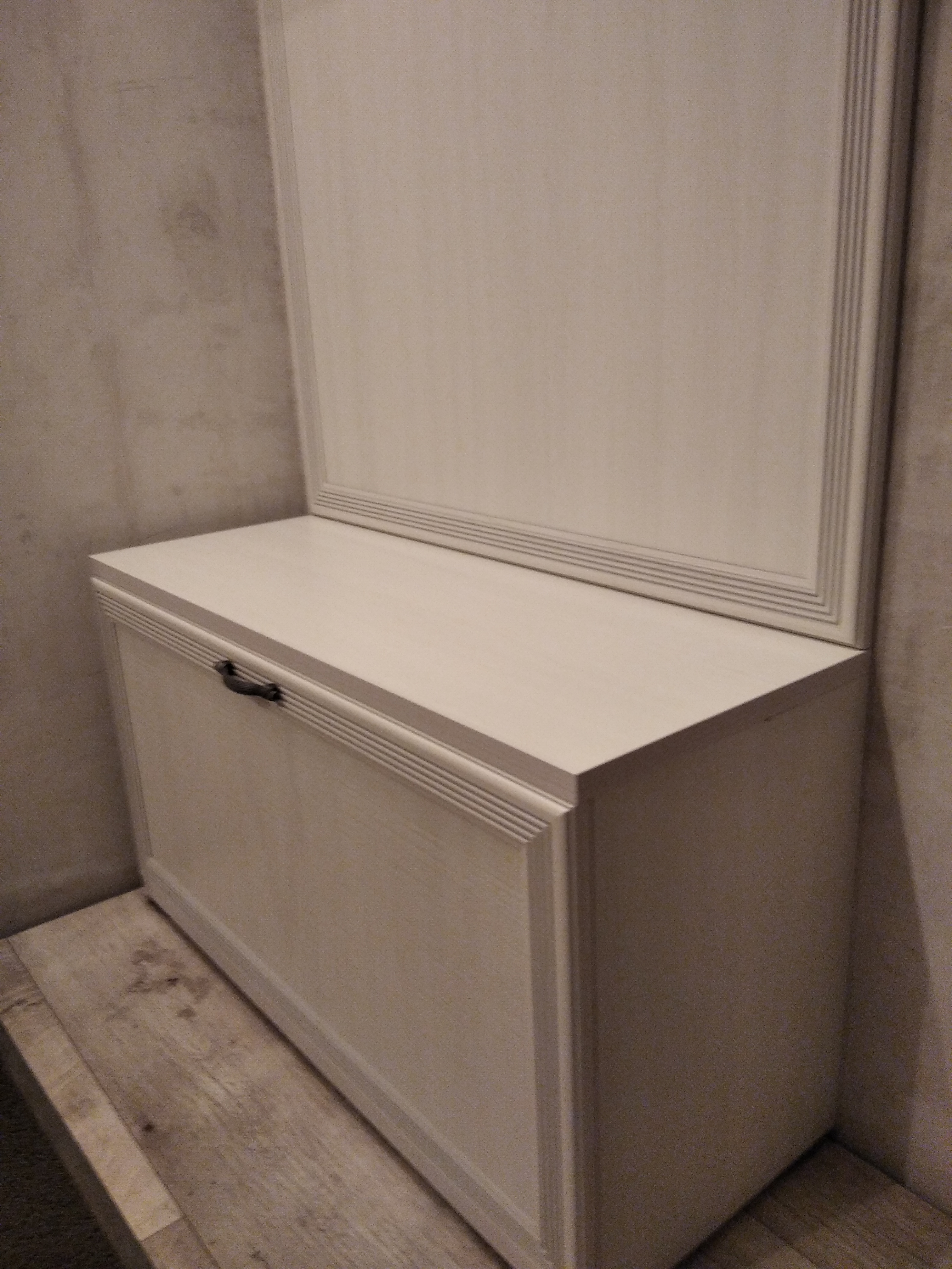

Здравствуйте, не понимаю, почему в задней части обувницы, нет выемки под плинтус, хотя это фабричная прихожка. Мне нужно, чтобы обувница как и сейчас, стояла вплотную к стене. Когда буду монтировать плинтус, придётся разбирать обувницу и делать в её задней части, выемки под плинтус. Не понятно, почему на фабрике это не делают. Или есть ещё варианты, не разбирая обувницы?

Иркут, ясно. Я складываю монетки в две коробочки. Первые люди сверлят отверстия сразу над полкой, их не видно и можно не закрывать. Вторые люди откручивают крючки для одежды и ставят сквозной крепеж под них. Дальше снова крючками все закрывается, ничего не видно.
Я стационарную мебель всегда заказываю без выреза под плинтус. Как бы аккуратно вырез ни был сделан, он все равно оставляет щель до мебели. Поэтому мебель как у вас, при установке подрезаю плинтус прямо впритык.
