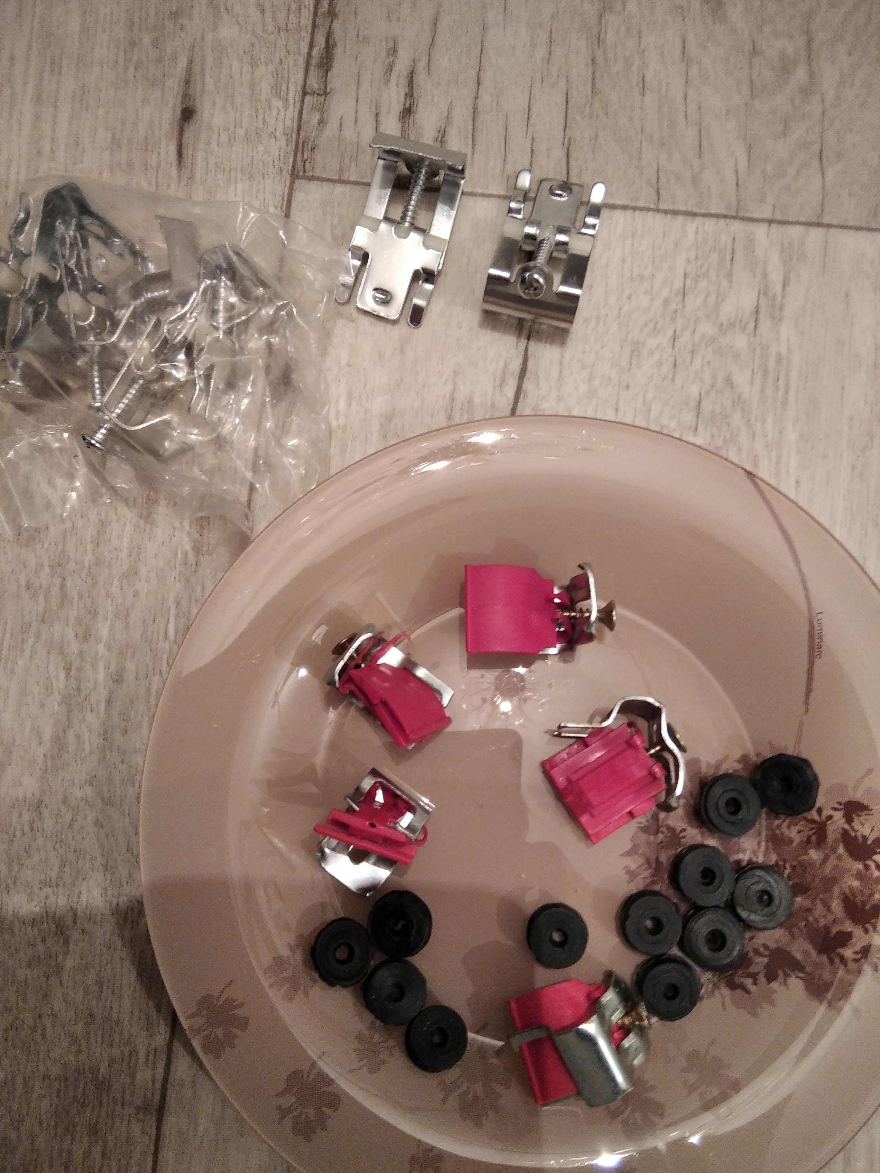

Возможно ли нормально закрепить мойку (мойка та что на фото выше), при помощи специального крепежа? Была закреплена, при помощи крепежа (на фото с красным пластиком) под крепеж были подложены чёрные резиночки. Этот крепеж, не очень хорошо притягивал мойку к столешнице, купил другой (на фото лежит рядом с тарелкой) сегодня попробовал его применить, как оказалось тоже требуется подкладывать подкладки, между лапками и столешницей (столешница 26 мм. толщиной). Но мне показалось, что с помощью этого нового крепежа, тоже не получится нормально притянуть мойку к столешнице. Может кто-нибудь сможет посоветовать, как нормально притянуть мойку к столешнице, какой крепеж применить?

BV, в таких проектах остается только глумиться... Изначально подход бредовый. Хорошо, что деньги не мои тратятся, а то бы уплакался.
Мишутк, почему подход бредовый, купил кухню на авито, за недорого, полностью укомплектованную, думаю она нужна, на ближайшие года три. Поэтому довожу её до ума: фартук, вытяжка, шариковые направляющие в выдвижные ящики.

Иркут, край мойки и вырез столешницы обильно смажьте прозрачным силиконом, металл предварительно обезжирьте бензином. Установите мойку, сверху придавите чем-нибудь тяжелым (например, лист ДСП, на него 2-3 ведра с водой). Выступивший силикон сразу удалите тряпкой, смоченной уайт-спиритом.

Иркут, приложите сначала и зазор по кругу посмотрите, чтоб не давить силикона сверх меры.

Если потом демонтаж - с нулевым зазором не надо

Мойка наверняка не идеально ровная - ненулевой зазор получится сам собой.

Вот и будет местами нулевой и потом мучения

И мойка похоже стекло - поосторожнее с ведрами и или с затягиванием креплений

Вадим М написал: Иркут, край мойки и вырез столешницы обильно смажьте прозрачным силиконом, металл предварительно обезжирьте бензином. Установите мойку, сверху придавите чем-нибудь тяжелым (например, лист ДСП, на него 2-3 ведра с водой). Выступивший силикон сразу удалите тряпкой, смоченной уайт-спиритом.
Вадим М, если пройти герметиком и мойку под гнёт поставить, то это минимум на сутки. Это проблематично, так как я живу в этой квартире) Спасибо, буду пробовать варианты

BV, эти крепления, ещё бы нормально затягивались, качество низкое и отзывы не очень.

BV написал: И мойка похоже стекло - поосторожнее с ведрами и или с затягиванием креплений
Мойка - "нержавеющая фольга" (оба слова в кавычках). От гнёта и затяжки креплений ничего ей не будет. Стекло - это тарелка, в которой лежат клипсы.
