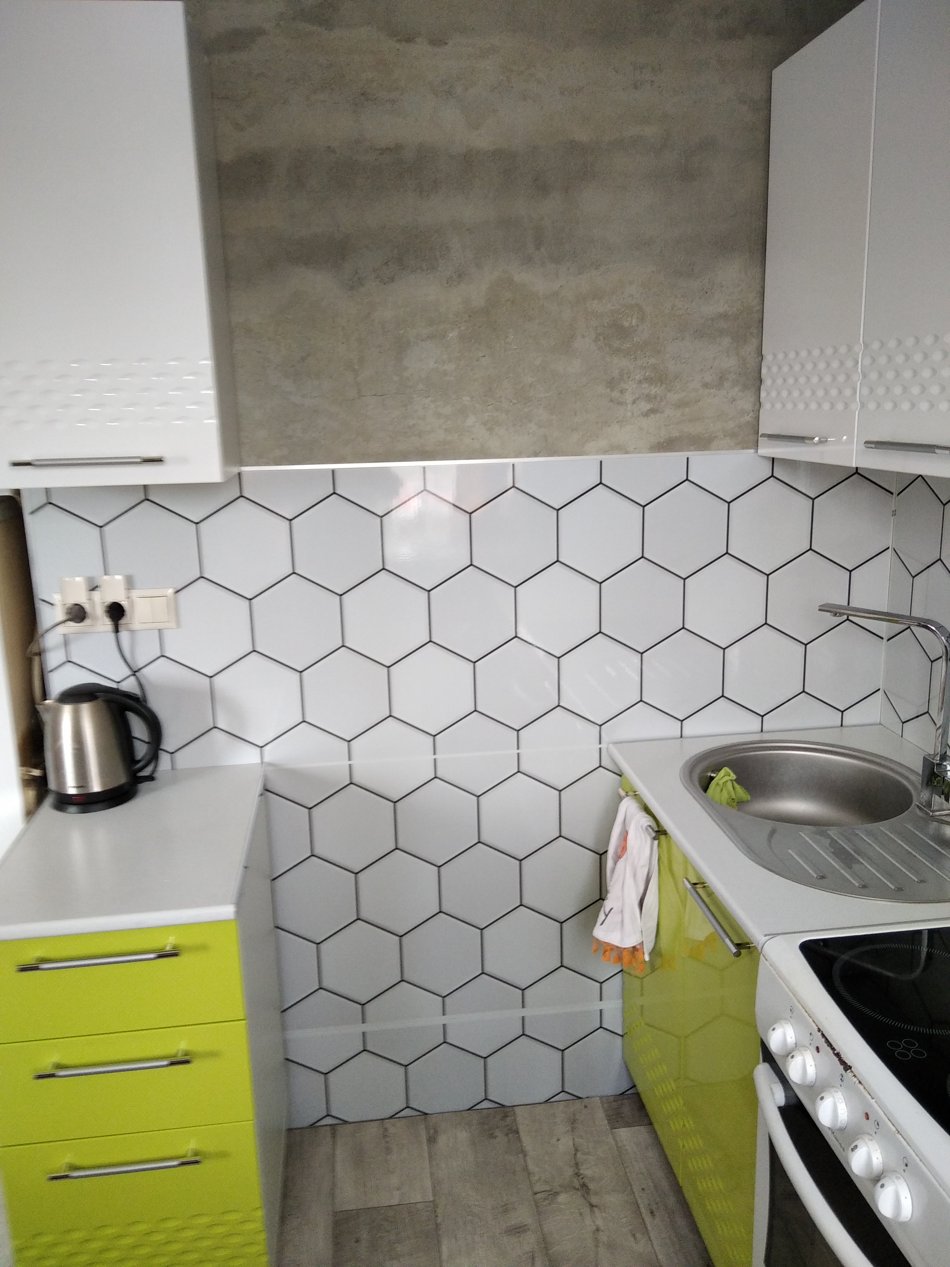

Иркут, вы тоже повелись на розетки с крышечками... Для стационарно подключенной техники они совершенно не оправданы. От них плюс по прямому назначению - какая нибудь редкоиспользуемая розетка в санузле. Фен, бритва - тоже подойдет. В санузле гостинницы - самое то. Гостевой санузел - тоже. А для остального - только неудобства и некрасиво. Косвенный плюс - это контур уплотнения по рамке. Я не встречал в легкой доступности для покупки розетки с уплотнением но без крышки. На фартуке и в санузле улотнение по периметру рамки скорее плюс, чем минус. Иначе внутри колхозить с силиконом при установке. Уборка, брызги и конденсат - капельки текут.

Мишутк написал: ...Я не встречал в легкой доступности для покупки розетки с уплотнением но без крышки...
Мишутк, в то же время наличие крышки отнюдь не гарантирует присутствие уплотнения. На моих "Валене" и "Унике", кроме шторок, никакого уплотнения не было. Так что силикон пригодится не только для мойки - берите смело!

Мишутк,я их покупал в начале своего ремонта и впоследствии оказалось, что они не ip44 соответственно у них отсутствует уплотнение. Поэтому они и были поставлены на кухню, а изначально предназначались для ванной комнаты. Ну а в ванную, я в последствии докупил ip44. По поводу крышек соглашусь, когда в розетку включен стационарный прибор, от крышек нет толку. По фото ванной видно, как торчат эти крышки.

Вадим М написал: Иркут, вы уверены, что сможете притянуть герметично? Мойка наверняка не "Бланко". Если не получится, придётся менять столешницу. ИМХО, проще купить тюбик (даже не тубу) любого силикона рублей за 150.
Вадим М,в том и дело, что нормально не притянешь такую мойку. Есть силикон, есть новая лента, есть ли смысл ставить новую ленту (на мойку наклеена старая лента, но она промята и о герметичности не идёт речи). Либо просто пройти герметиком по контуру, либо установить новую ленту и пройти по контуру.
