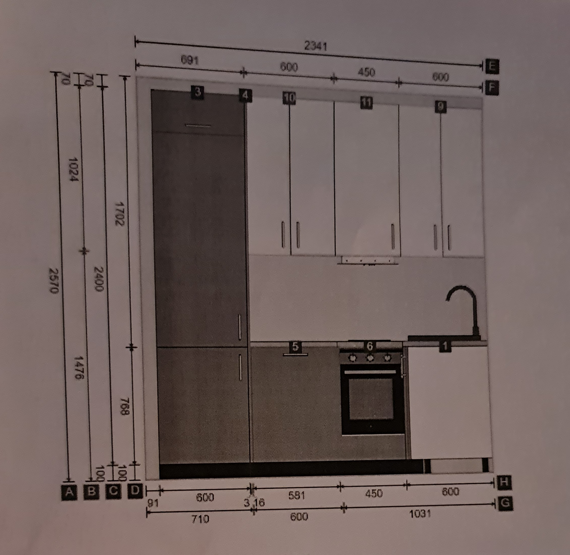

Доброго времени суток. Подскажите, как правильно рассчитать размеры фартука?
Есть ли зазор между столешницей и стенкой? Или столешницу ставят впритык и фартук делается между столешницей и нависным шкафом? Или фартук должен немного заходить за шкафы и столешницы? На фото, размеры низа 768+100=868 (без учета столешницы), верхние шкафы 1470, от пола.
Какой нужно заложить размер низа и верха фартука в таком случае?

Алексbewon, сначала ставите кухню затем делается фартук!

Выбираете плитку. Под размер фартука подбираете раскладку, чтобы учитывалась симметрия, не было узких резов. Под раскладку выбираете расположение розеток, подводите электрику. Готовите стену под укладку плитки.
Теперь ставится мебель. Столешницу окончательно не крепить. Укладывается плитка. Вот тут для очистки швов перед затиркой поможет отодвинуть столешницу. При установке можно поиграть шириной шва плитка-фартук. Монтируется сантехника и техника.

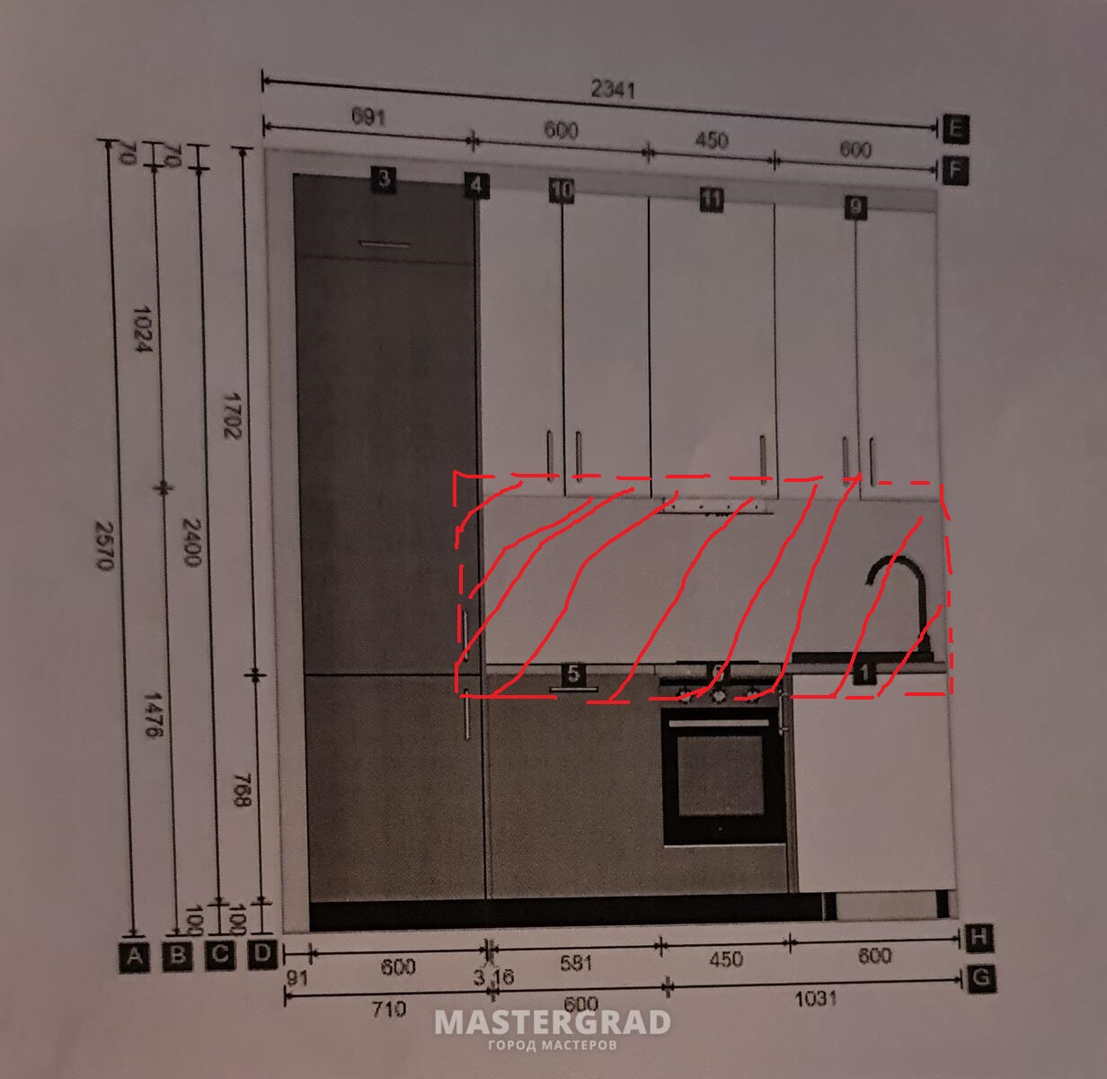

Алексbewon, Раньше выкладывали плиткой всю кухню и не парились. Потом стали стены красить, а плитку стали оставлять только на одной стене, - где готовили. Затем стали экономить и придумали фартук, Размер которого чуть больше чем нужно, лишь бы плитку не резать - показан на рисунке пунктиром. Теперь, когда размеры кухонной мебели неизвестны, до самого последнего, начали делать фартук после установки кухни. Всё равно, плиточник обдерёт вас как липку, так пускай тогда помучается, прирезая плитку к уже установленной мебели )

Фартук планируется делать до кухни. Вот и возник вопрос с тем, как сильно нужно заходить за кухню, и нужно ли вообще заходить? Наверняка же ножки позволяют высоту кухни в пределах допуска отрегулировать? как и навесные шкафы?

Алексbewon, когда фартук ниже столешницы, если нет плинтуса - не надо идеально точно подгонять высоту столешни

Алексbewon, перед выходными фартук исполнял,исходные 82см ящики+4см столешка+4см плинтус,плитку стартовал с 90см от пола,плинтус будет под плитку заводится,верхние ящики будут заходить на плитку на пару см,высота фартука 62,5см по плитке 20*20см(три ряда)плюс один ряд карандашей двухсантиметровых
