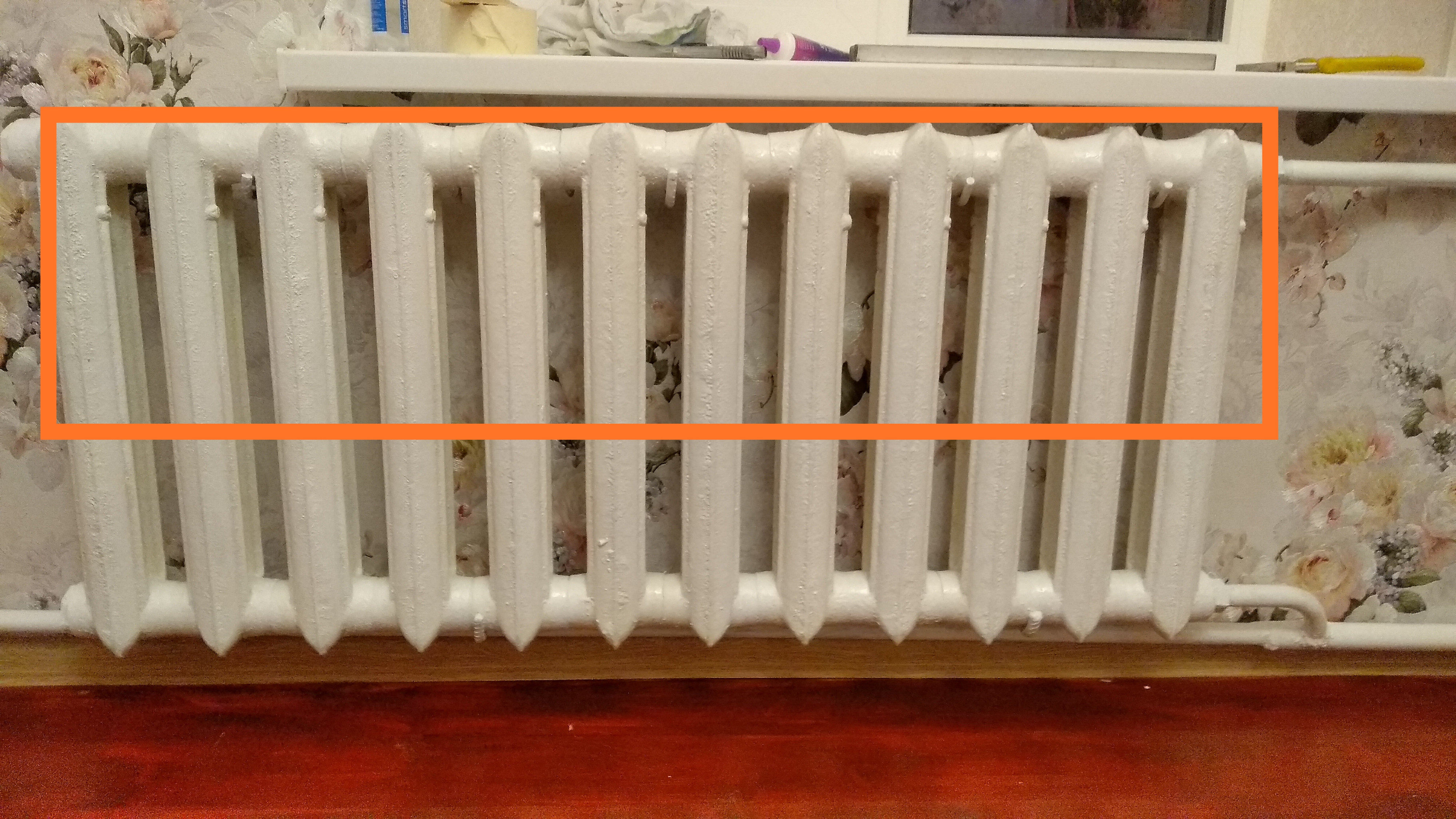

Система самотёк двухтрубная. Верхний розлив с чердака, обратка снизу по плинтусу и переходит в подпол и в котел в приямке. Случилось так, что недослелил за уровнем воды и система хапанула воздуха, все радиаторы стали холодные снизу- нарушилась циркуляция. После этого через кран подпитки около котла в обратке потихонечку добавил воды. По ощущениям напора добавил около 70-100 литров. Так вот все радиаторы начали греть хорошо а один предпоследний по удаленности в системе нет. Где то сверху на 2/3 прогревается а низ чуть теплый. Труба обратки под ним горячая, т.к последний радиатор даёт хорошую циркуляцию. Пробовал краном подпитки продавить пробку- результата нет. Кранов Маевского и крана сброса воздуха в системе нет. Это получается надо всю воду спускать и наливать заного?

Прогревается только эта часть.

BV написал: гадайте
Кофе мокко урожая 2022 года.

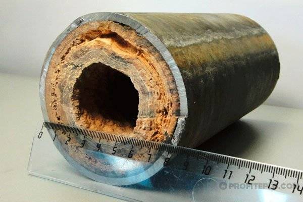

Система работала многие годы, можно предположить, что все уклоны соблюдены. В таком случае воздух выходит через трубу подачи.
Система открытая, долго или никогда не промывалась.
В систему попали газы - наверняка атмосферный воздух вместе с обычной долей кислорода. На внутренних поверхностях труб и батарей ускорилось окисление и произошло отслоение шлама. На выходе из батареи он забил отвод почти полностью, сильно замедлив циркуляцию.

ВТБ!, Систему промывал перед сезоном. Но быстро залил как мне кажется. Трубы вообще не заросшие. Только в небольшом черном налёте. Ещё грешу вот на что. Не забыл ли я там кусочек поролона, которым затыкал отвод, что бы лен с пастой запаковать. Но ведь все же нормально потом работало. Вообщем наверное надо воду спустить и потихому наливать? Просто ума не приложу что мешает воздуху выйти. Или реально отвод снизу чем то засорился

Алексей Пeтрoв написал: Систему промывал перед сезоном.
Батареи снимались и промывались?
Алексей Пeтрoв написал: чисто визуально пересказать
А приложить исправный уровень и сфотографировать?

ВТБ!, Именно эти батареи полностью новые. Лежали в консервации с 80 -х годов. Дополнительно водой конечно помыл. Систему раствором каустической соды. Дома 30 радиаторов не буду же я каждый снимать.

Алексей Пeтрoв написал: Именно эти батареи полностью новые.
На фотографии именно новая проблемная батарея?
