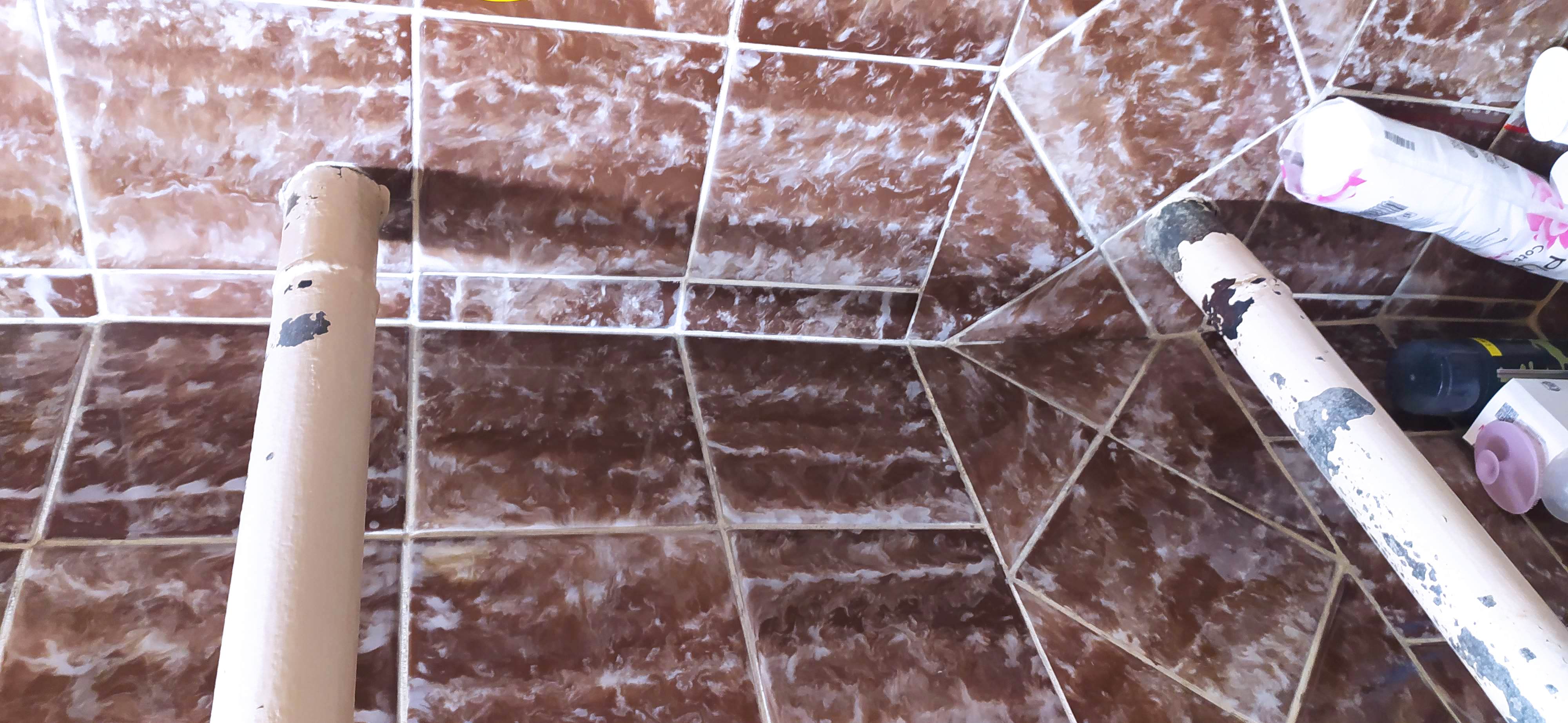

Всем привет.
В связи с ремонтом в СУ требуется замена ПС. Сейчас в туалете проходит труба ГВС, которая заходит коленом в ванную (см. фото). Внешний диаметр трубы 42. ДЭЗ согласен менять только на металл - поставим перемычку и сгоны с кранами, дальше вы сами. Вопрос - как эстетично поставить краны? В туалете стояк будет зашиваться. В ванной никакого короба не планируется. Но в туалете мало места под установку кранов.
Что можете посоветовать?

Покрасить и забыть - не будет головной боли. Или спрямить стояк и поставить электро ПС.

BV написал: Покрасить и забыть - не будет головной боли. Или спрямить стояк и поставить электро ПС.
BV, я понимаю, что это самые простые и очевидные варианты... Но все же. За электричество и так норм набегает, а если еще и ПС будет жарить круглосуточно...
Сообщений: 128421
06.04.2023 в 12:30:32
ПС есть с программируемыми таймерами. Или таймер в щиток на линию ПС. Головняк с отгнивающими кранами и текущими ПС сожрет всю экономию на годы вперед. Этой коррозии посвящена отдельная большая тема на форуме. И еще.... можно у потолка повернуть стояк в ванну, потом вертикально вниз и вернуть обратно. Если там он не будет мешать по расстановке... В туалете тепло не нужно, а в ванне пригодится. Тогда электро ПС - только когда быстро что-то посушить

Ram0n, я бы поставил Эмку на конусных американках, без кранов и байпаса. Паковать строго на лён с пастой. Прослужит много десятков лет.

Mazayac, поддержу. Только вот стояк толще, и нужен байпасс. Можно доварить к тому стояку что есть на фото в туалете. Резьбы приварные мо стороны ванны - из толстостенной трубы на размер меньше - вварить в "стакан"

Для варината ПС с байпасом:
В стене напротив ПС прорезать окно (от нижнего ввода до верхнего) или окна для каждого отвода отдельно. В случае гипса сантехкабинки это около 6-8 см толщины. Краны ставить прямо в объеме этого окна. Кран сразу с выходом 3/4 на американку. Все выступающее со стороны ванной прикрыть глубокими отражателями. Если выступает слишком сильно, то локально в углу нарастить короб. Или на полную высоту, или до верха ПС или вообще висящий. Доступ к кранам со стороны стояка через открывающуюся стенку короба вокруг стояка. У самого так, краны влезли в объем стены и закрыты глубокими отражателями.

Mazayac, Эмка - это что то типа такого?
Без кранов, потому что слабое место?
На сколько я понял, ДЕЗ отказывается менять ПС без установки кранов, ссылаясь на то, что это изменение конструкции и до кранов их зона ответственности, а после - жильца

Я бы посотоветовал спрямить стояк на резьбах. Для отводов на пс использовать бронзовые тройники Viega, для сгона американку. Краны окажутся в стене, подумать на месте. ПС любой. Хоть М-ка, хоть лесенка с боковым подключением.

у вас ПС связан с краном ГВС умывальника?

Silver2013, сам ПС не связан, но от стояка в туалете есть отвод на кран в ванной
