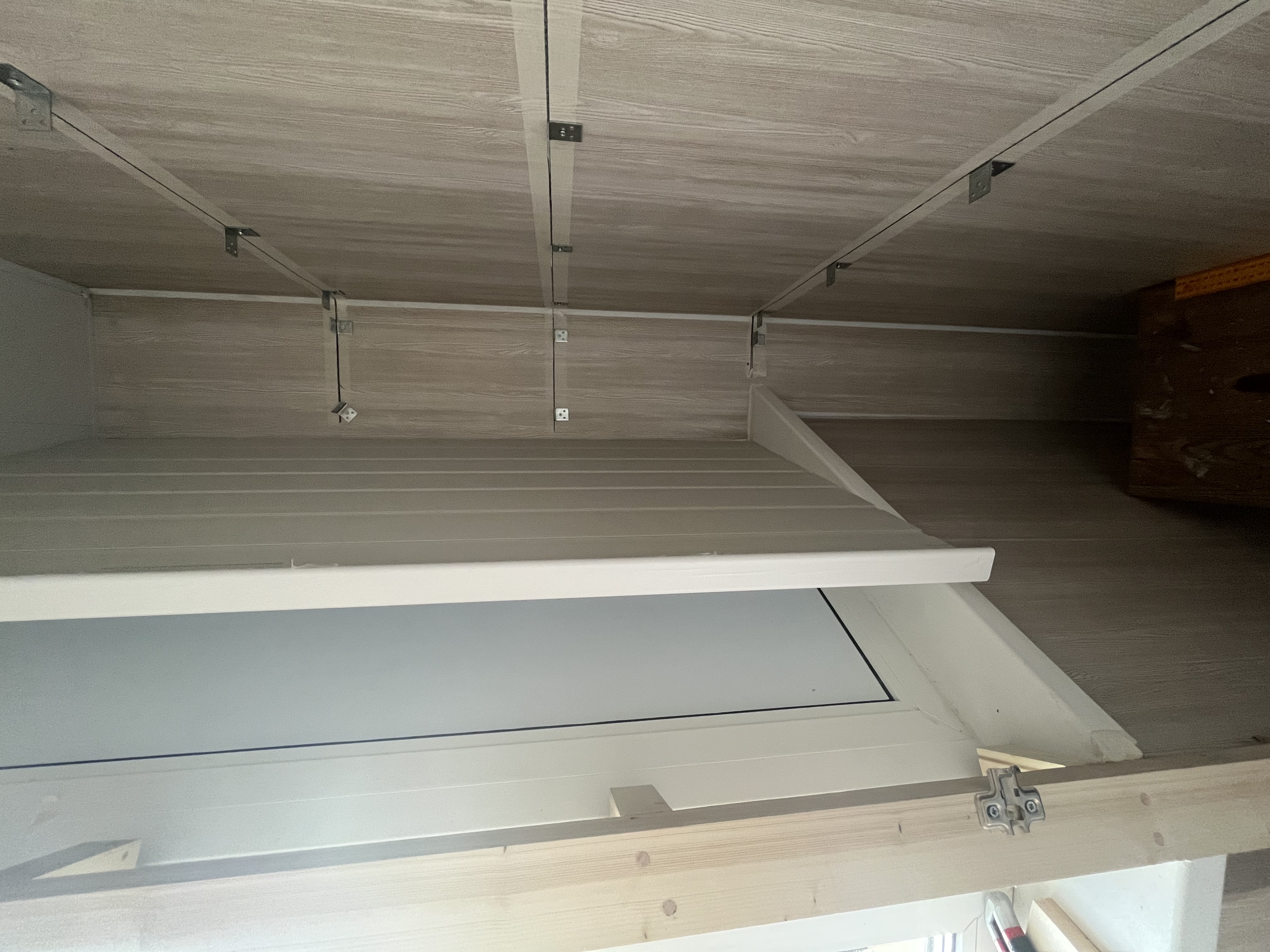

BV, да нет. идет стена внешняя балконная, дальше тряпка это парниковая (не знаю как правильно назвать), потом утеплитель (в данном случае вата), затем фольгированный материал и в конце зашито панелями пвх.
но суть не в этом- балкон хорошо существуюует, а суть в том как правильно сделать каркас из брусков и фанеры и на каком расстоянии расположить от стекла. и чем заклеить стекло можно (или нужно заменить его на сэндвич 32мм)

ivannn написал: чем заклеить стекло можно (или нужно заменить его на сэндвич 32мм)
Заклеить можете чем угодно (выше обсуждали). Можно, но не обязательно менять стекло на сэндвич панель.
ivannn написал: на каком расстоянии расположить от стекла.
Чем дальше, тем лучше. Но и 20-30мм будет для начала достаточно. Если беспокоитесь за гидрофобность и грибок на брусе, пропитайте его чем-то фасадным, например от Тиккурилы.

ivannn, а, ну делайте... Через зиму отпишитесь о результатах, если не трудно. Когда будете делать засуньте к стеклу недорогой датчик температура-влажность, ну например от дешевой метеостанции. По поводу описания чего нибудь на подоконник - так себе идея, если его специально не монтировали с учетом большой нагрузки. Ну и я бы задумался как сделать конструкцию легко разбираемой
PS Это панельный П44?

BV,
да п44т балкон сапожок

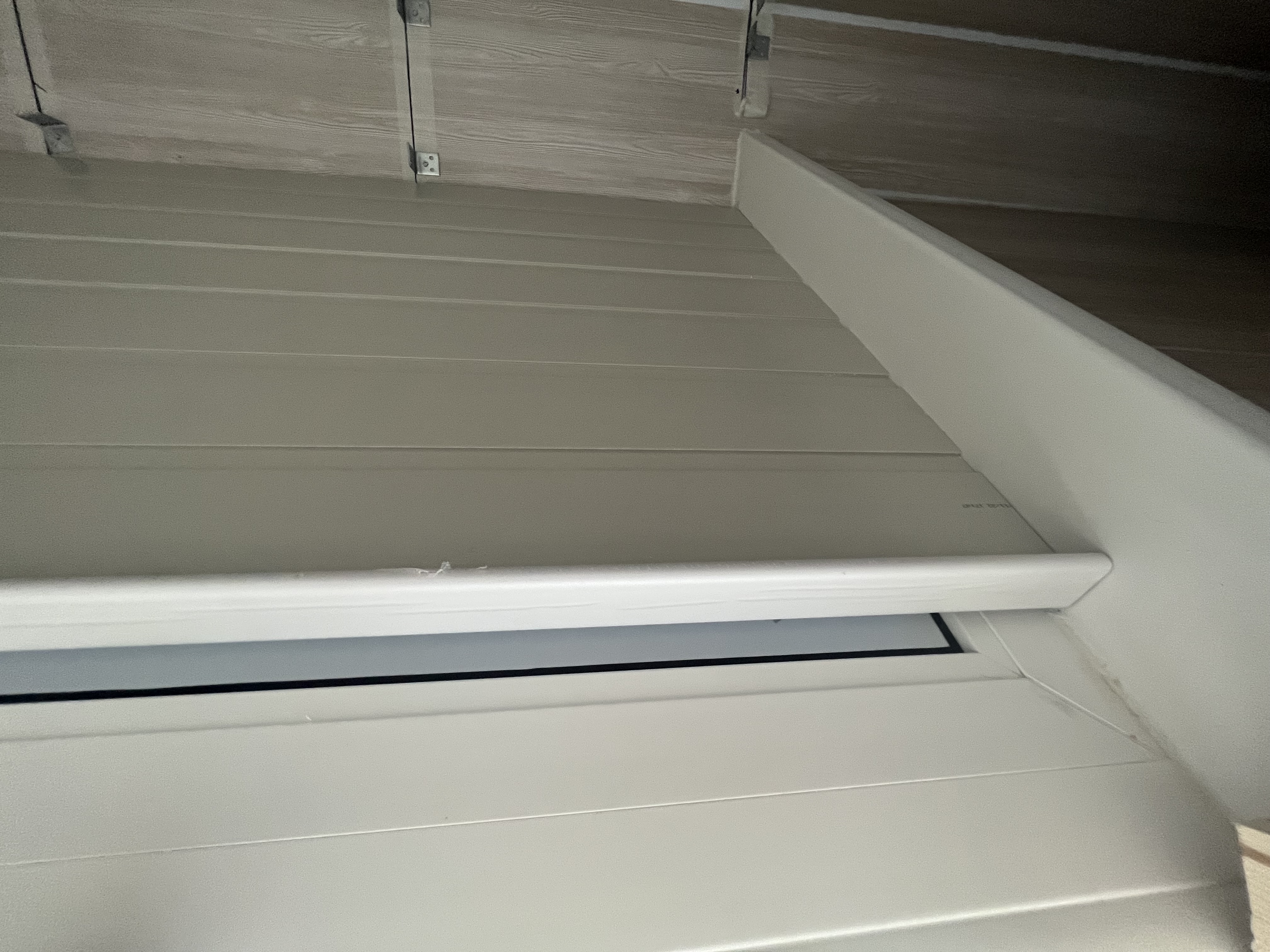

В общем заменил стекло на сэндвич 40мм. боковину для полок шкафа сделаю из пластикового подоконника. в этом случае можно прижать ближе к окну или тоже лучше отодвинуть?

BV написал: Без разницы
BV, спасибо, наверное тогда прижму к окну, тем более полки тоже решил из подоконника сделать- вздуваться и плесневеть думаю пластик то не будет уже

ivannn, если отступите 10 см - там хоть можно будет посмотреть, что творится, и все же больше шансов что воздух будет циркулировать и греть оконный сендвич - риск конденсата меньше
