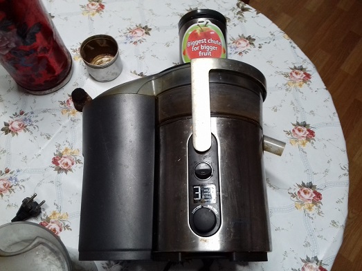

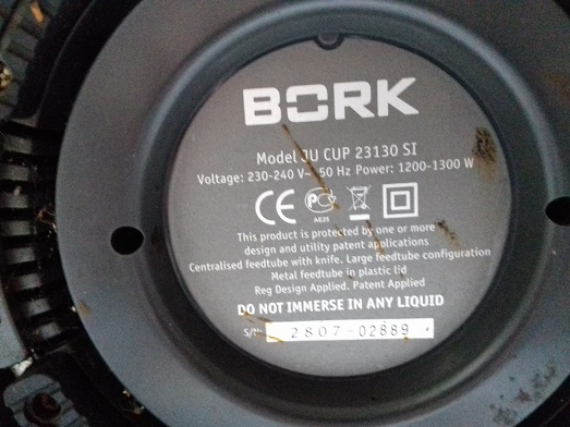

Добрый день, подскажите пожалуйста кто знает.
Есть соковыжималка BORK CUP 23130 SI, ориентировочно от 2011 года. Работает, однако на 4 овоще начинает сильный запах горелый появляться.

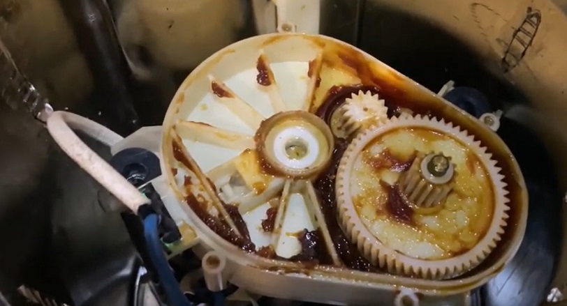

По картинке с ютуба по разборке соковыжималки Bork другой модели - вижу что внутри детали в смазке. Предполагаю что когда завтра соковыжималку раскручу детали надо будет заново смазать.
Подскажите запах гари скорее всего из-за старой смазки - по этой причине? Какой смазкой смазывать-то? Солидол для дверных петель подойдет или что-то другое лучше?

ykl35 написал: Работает, однако на 4 овоще начинает сильный запах горелый появляться
а ведь совсем недавно деды этого поколения запускали в космос ракеты и создавали ТОКАМАКи ...
ykl35 написал: запах гари скорее всего из-за старой смазки - по этой причине?
нет, запах гари из за того что искрят щетки
ykl35 написал: Солидол для дверных петель подойдет или что-то другое лучше?
подойдет либо визит в сервис по починке, либо разбор моторчика с целью выявления проблем с коллекторным узлом

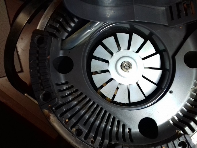

запустить на холостом ходу без овощей не додумался, уже раскрутил. снизу крышку снял,(вид снизу на фото) чтобы полностью разобрать - там три шурупа в глубоких отверстиях, нужна отвертка 15 сантиметров - пойду на рынок искать длинную отвертку завтра.
с виду не похоже тчо надо масло туда заливать. может когда разберу все будет виднее. А так чистенько все внутри.
как я понял ожидать что искрят щетки и понадобится новый мотор. тоесть малсо не понадобится, верно? - ни силиконовое никакое другое масло.

в итоге разобрал я ее, вытащил электро мотор, никаких видимых горелых контактов видно не было, никаких деталей требующих смазки так же не увидел.
выглядело все чистенько аккуратно, так что собрал обратно и к счастью все заработало.! На холостом ходу никакого запаха гари не было.
Договорились что когда будут использовать с овощами, если еще будет запах гари чтобы отдали в сервисный центр. Самому мотор заменять, там количество оборотов тысячи указаны, пусть лучше в сервисе сделают тогда. А чтобы быстро смазать детали такого внутри не увидел. Покупать в Можайске ничего не собираюсь, далеко да и не зачем. Спасибо за советы.
