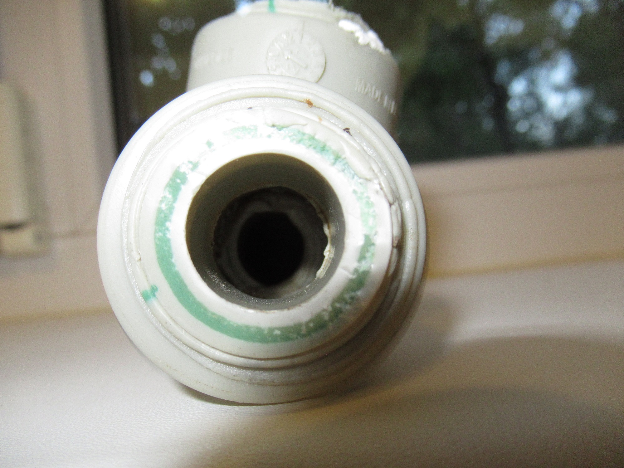

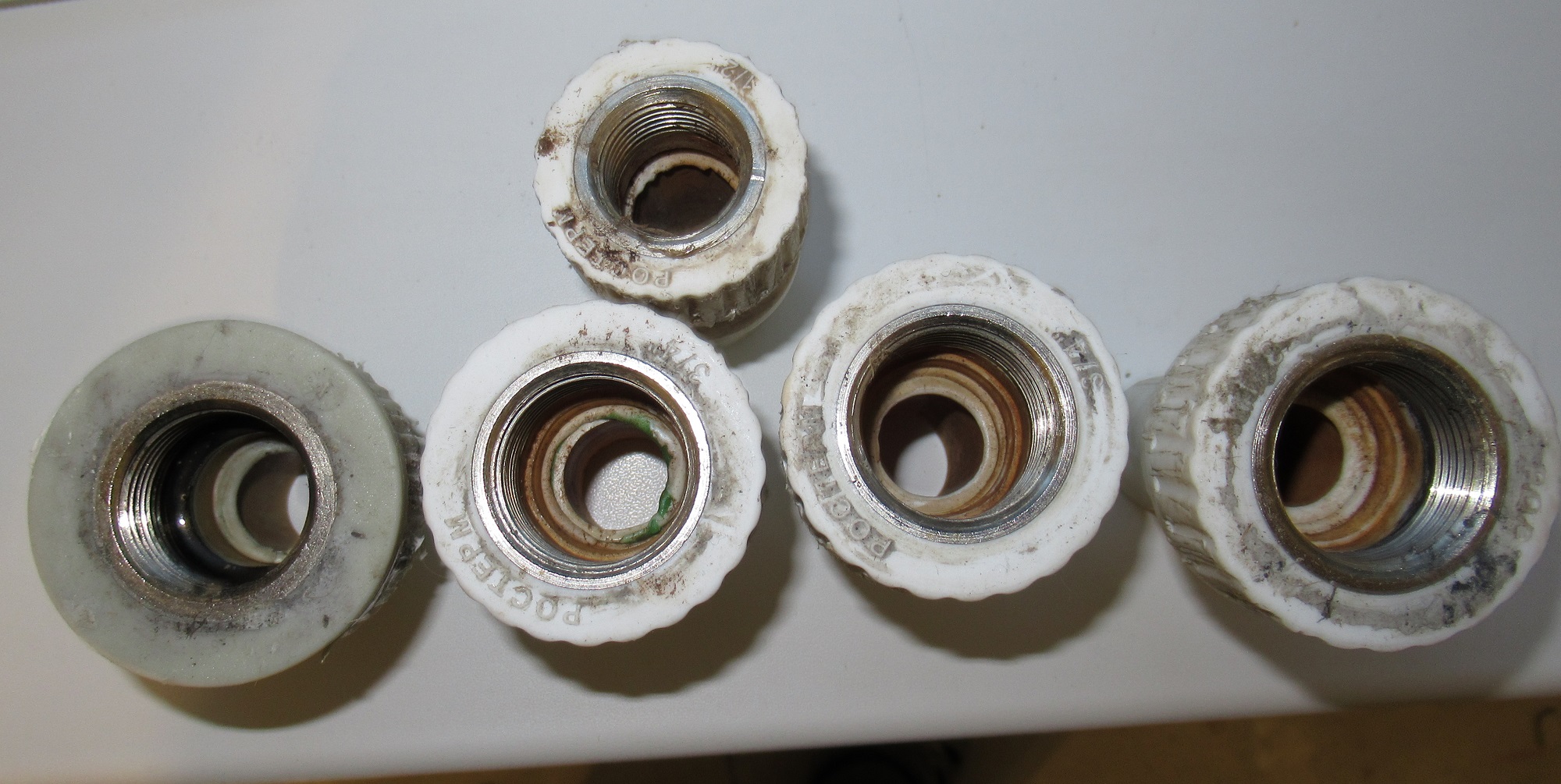

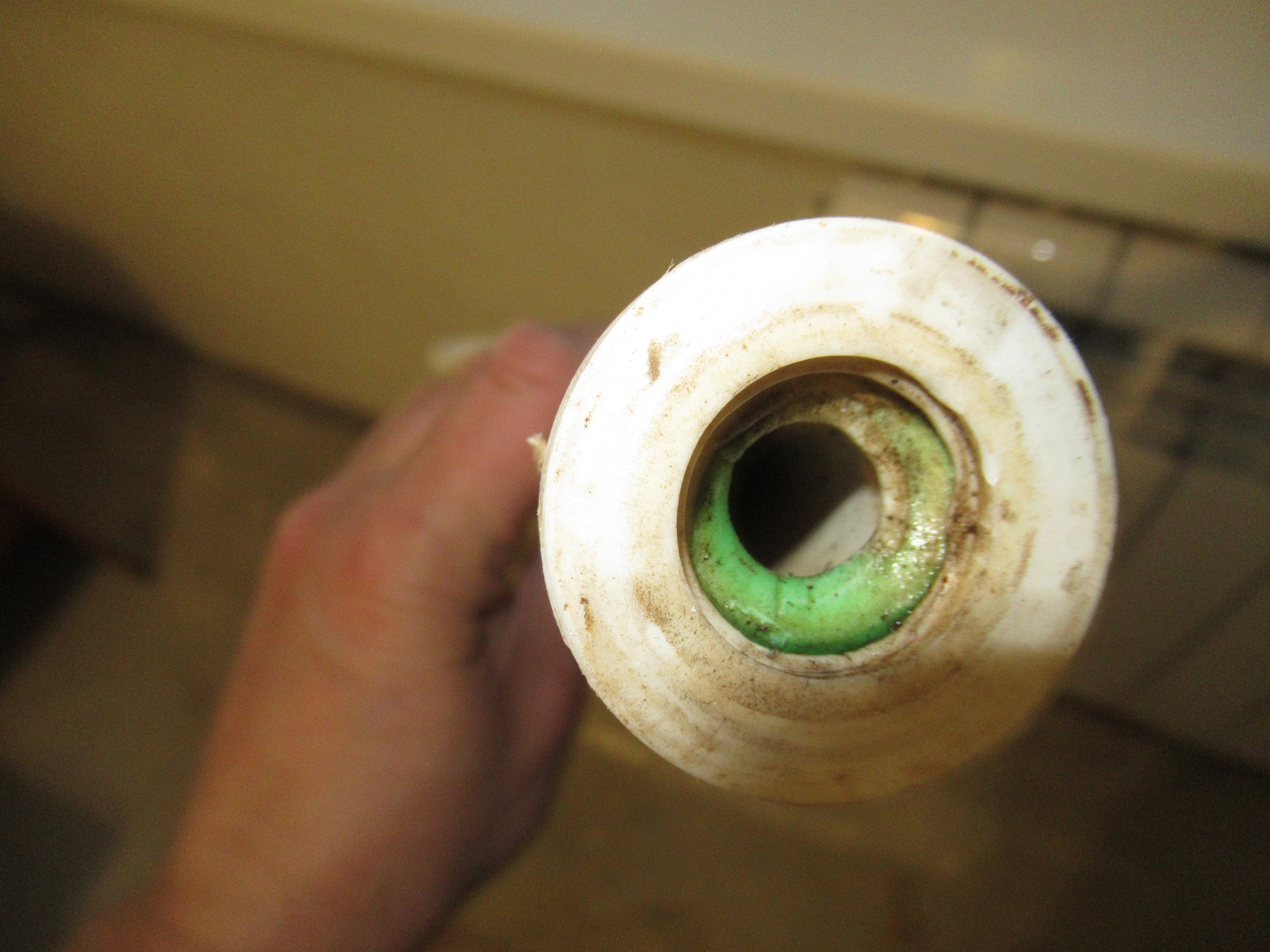

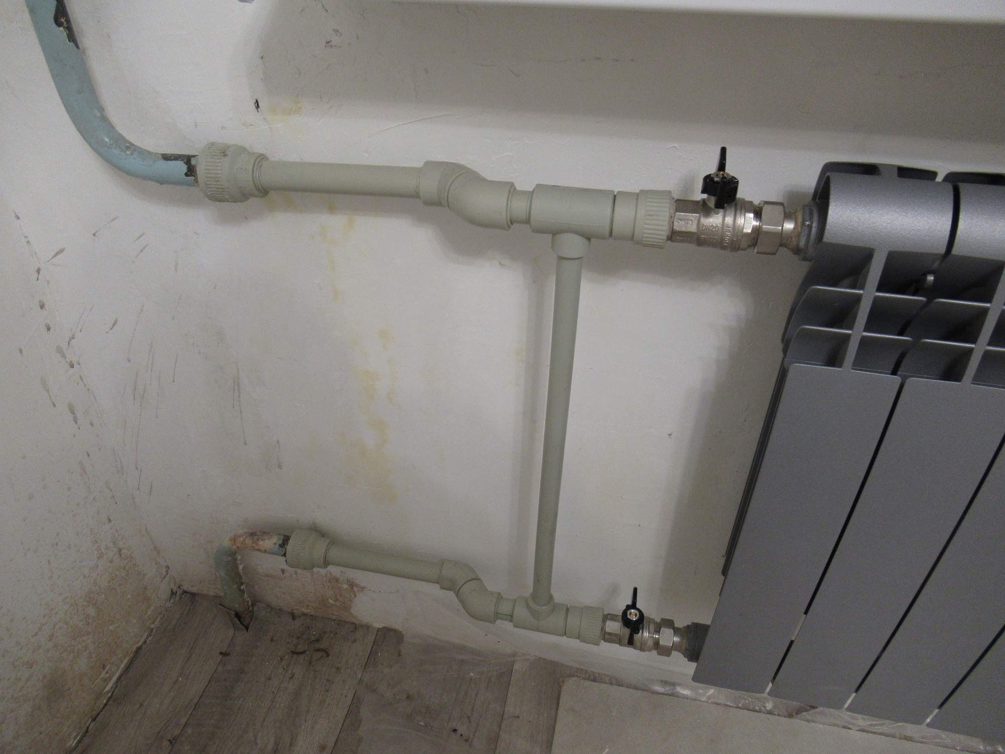

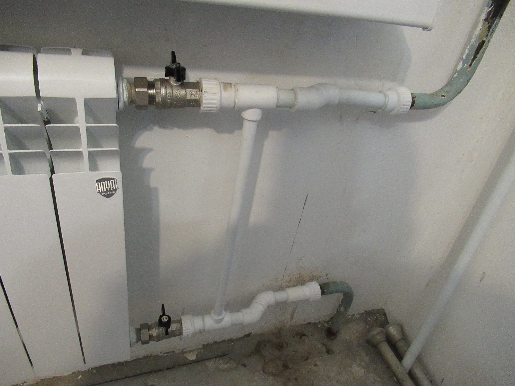

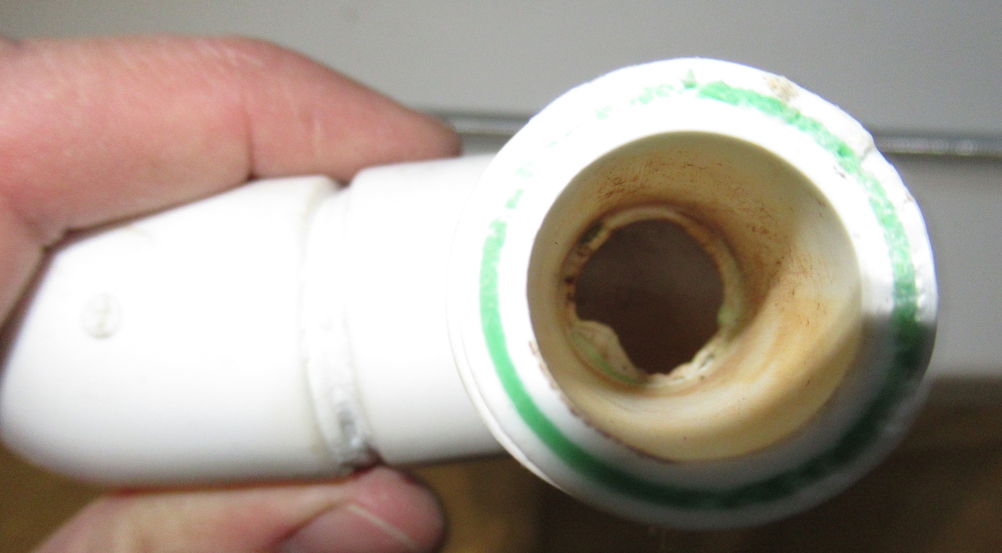

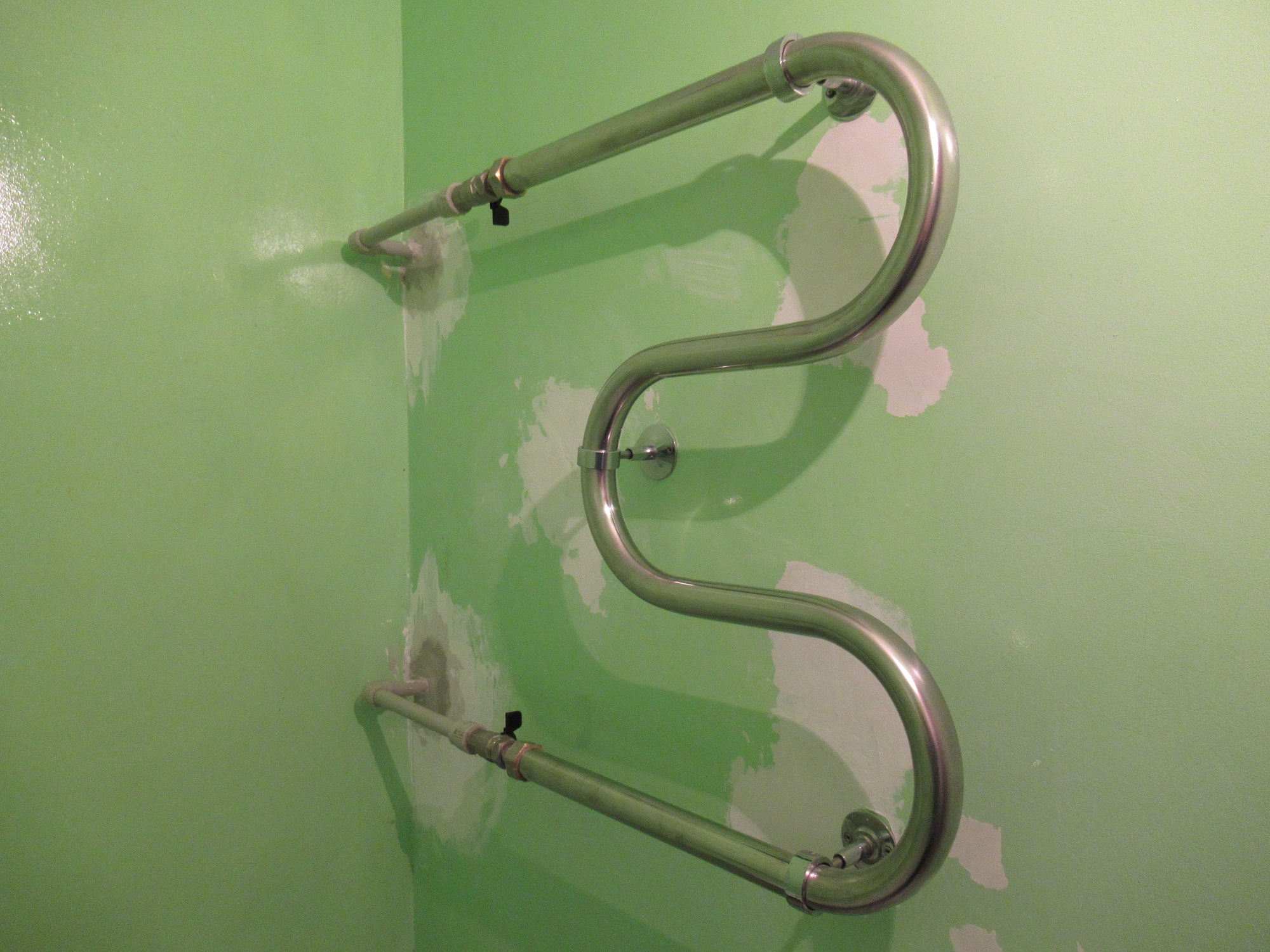

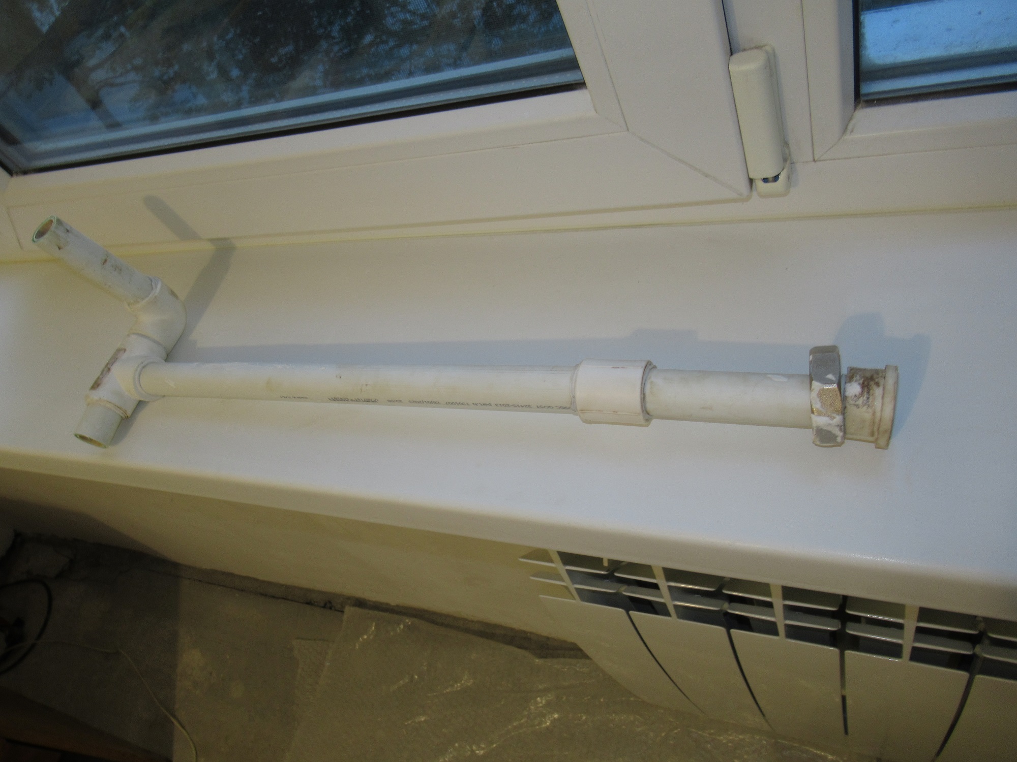

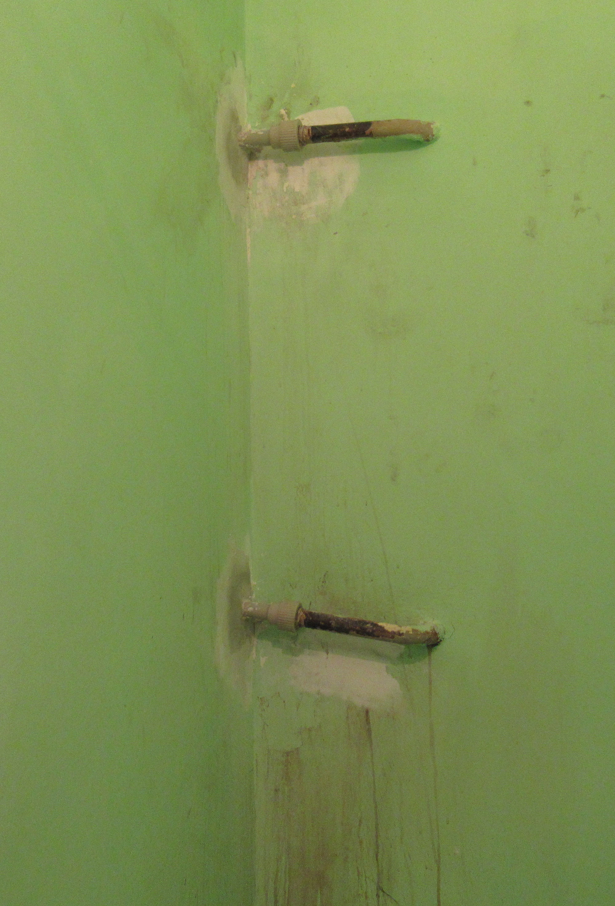

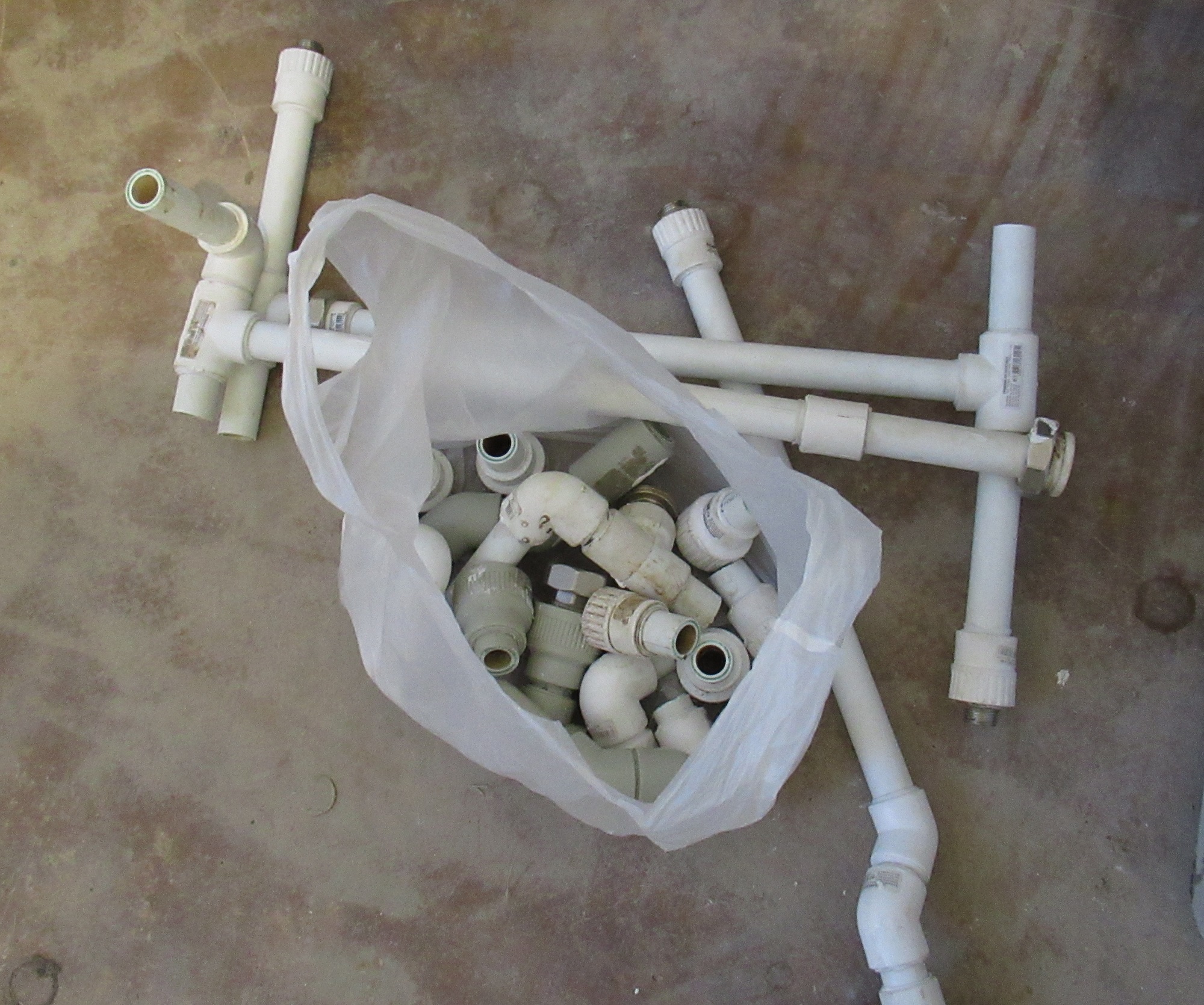

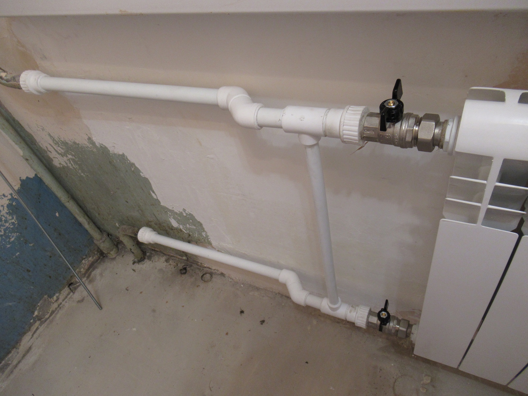

В продолжение темы по неудачному монтажу радиаторов
Все пришлось переделать с 1/2 на 3/4 и байпасы меньшего диаметра и видимо не зря: и без того узкий проход 1/2 оказался в местах пайки значительно заужен, если правильно понимаю, из за перегрева. Там где была непонятная стыковка муфтой на байпасе полотенцесушила, проход вообще отсутствовал - поэтому сушило единственное и грело хорошо... Как греет теперь, к сожалению, узнаю только осенью, но вроде явные косяки - убраны, должно работать, надеюсь
Фото - как получилось и обрезанных фитингов - прилагаю. Прошу подсказать все ли так? И по обрезанным фитингам - на сколько понимаю, такого не должно быть?
ser000
ser000
Регистрация: 09.04.2013
Сообщений: 11163
30.05.2023 в 15:38:26
МВиктор-1 написал: Прошу подсказать все ли так?
Отопление надо было менять на металл, но вы к этому не прислушались. Для ПС вы либо байпас верните или краны уберите.
МВиктор-1 написал: Фото - как получилось
Получилось плохо, а как оно будет работать покажет лишь отопительный сезон - не забудьте отписаться с пуском тепла, если вас не сварят заживо.

ser000, > Получилось плохо
Что то конкретно смущает, или так, к слову :nо: ?
ser000
ser000
Сообщений: 11163
30.05.2023 в 17:35:01
МВиктор-1 написал: Что то конкретно смущает, или так, к слову :nо: ?
ser000 написал: Отопление надо было менять на металл, но вы к этому не прислушались. Для ПС вы либо байпас верните или краны уберите.
МВиктор-1 - ваш "белый танец" на граблях будет продолжен с началом нового отопительного сезона, потому как вы не захотели прислушаться к рекомендациям коллег и сделать грамотно один раз и забыть о проблеме навсегда - выбросить полипропилен, сделать металлическими трубами на сварке и подключить правильно в зависимости от направления подачи по стояку. Попробую и я убедить вас своим примером и показать, как сделать замену радиаторов, чтобы КПД был по максимуму и в то же время была возможность регулировки комфортной температуры.

Technik-san,
Т.е. вы хотите сказать, что смертельных случаев не бывает при прорыве СТАЛЬНЫХ труб, а заживо варят людей исключительно пластиковые? :confused: И наверняка можете привести статистические данные?
Эт первое.
Дальше вопросы:
  1. Как вы проверяете качество своих сварных швов?
  2. Как вы проверяете качество трубного металлопроката, который устанавливаете?
  3. Как вы проверяете степень коррозии стояка в который ввариваетесь?
  4. Как, наконец, вы проверяете качество самого радиатора?
Отдельный вопрос по стоимости замены радика: материал + работа. Ну чтобы нам предметно тему обсуждать, а не пугать ужастиками с требованиями запретить паровое отопление и перевести всех на буржуйки ;)

31.05.2023 в 12:54:29
МВиктор-1 - рискуйте, шутите, иронизируйте и дальше, но первый же отопительный сезон вам всё объяснит и даже покажет. Успехов в "танцах" :killyourselfbywall:

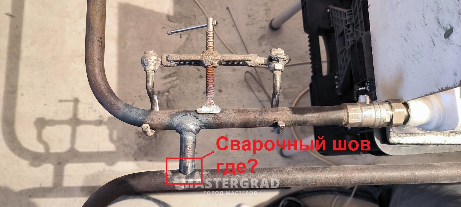

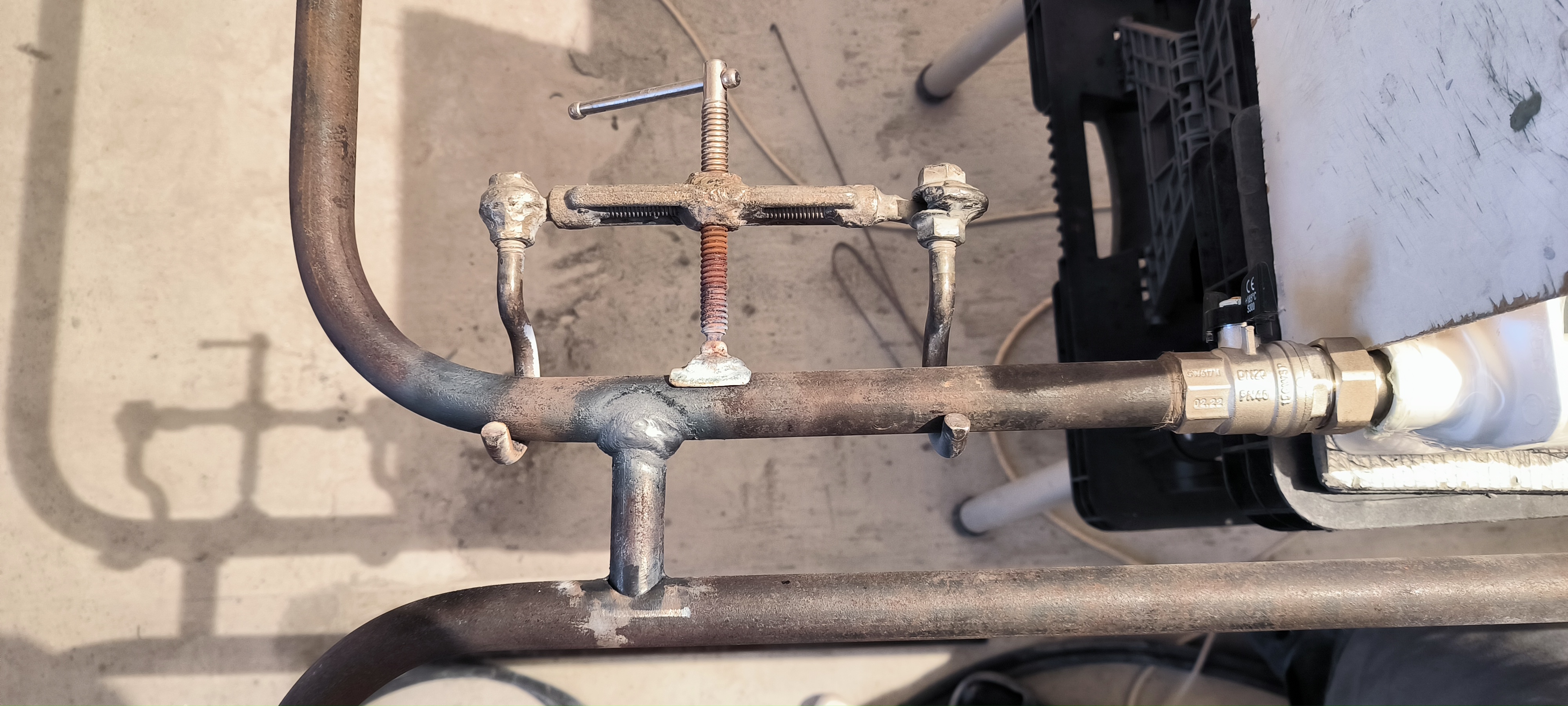

На все ваши вопросы ответ один - после окончания сварочных работ по замене радиаторов проводятся гидравлические испытания повышенным давлением и после их окончания, новая система прошла испытания и готова к безпроблемной эксплуатации.
Проф. качество сварочных стыков см.на фото, но только специалист сварщик может их оценить даже визуально и по достоинству.

Technik-san, > рискуйте, шутите, иронизируйте и дальше, но первый же отопительный сезон вам всё объяснит и даже покажет
Ни в коем разе не шучу. Жаль что Вы не смогли ответить КОНКРЕТНО по пунктам :sorry:
Понимаю, что всяк кулик, хвалит исключительно свое болото, а так хотелось профессионально сравнить два варианта :o
  • Да уже много сезонов у родственников / знакомых стоит пропилен. Полет нормальный, слава Богу.
Кстати, а почему снизу то байпас у вас
непроварен?
