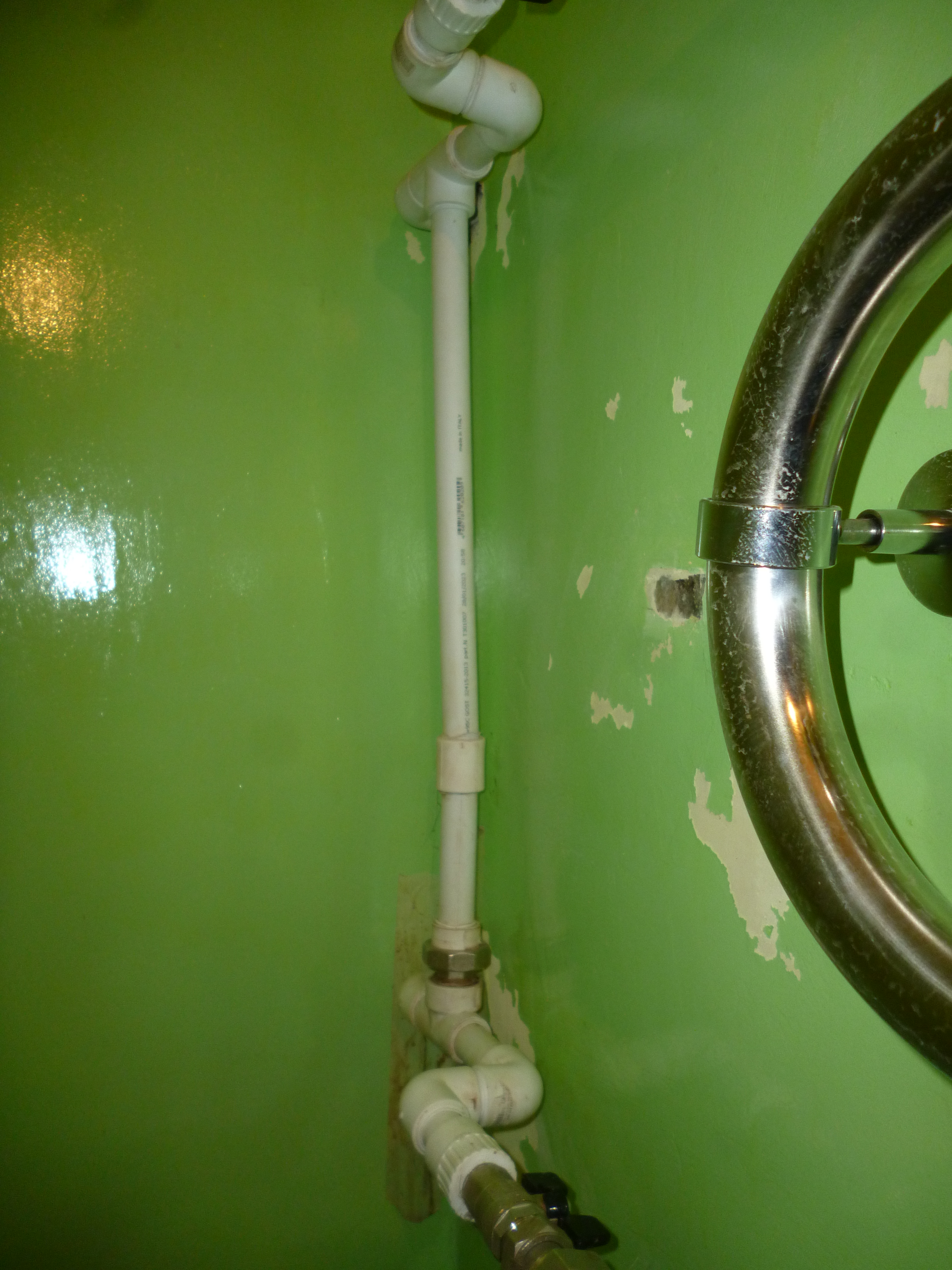

А по "полотенчику" то не подскажете, в чем там косяк получился, что байпас из двух частей "мастер" сделал с муфтой?

МВиктор-1 написал: в чем там косяк получился
Показывать нужно в живую.Но не поеду, даже и не намекайте....

11.05.2023 в 12:50:16
касимов написал:
касимов,
И в мыслях не было. Просто выше Вы намекнули, что знаете причину создания байпаса на сушиле из двух труб. Я только об этом. Не хотите выдавать тайну - Ваше право :nо:

МВиктор-1 написал: Вы намекнули, что знаете причину создания байпаса на сушиле из двух труб.
Предполагаю. а в чем причина, только художник знает. Жалко выбрасывать отходы Сразу отрезал коротко Американва с байпасом от радиатора, а там не хватило Сразу криво припаял американку, ловит соосность сопрягаемых деталей, в ущерб внешнему виду Задумался на минутку... Ну и еще несоблюдение трезвость - норма жизни.... Байпас паяется сразу по размеру, потом припаивается к выходящим трубам. По другому - это как сделал он.
касимов,
На отходы ему плевать - хлыст метра 1,5 остался. Трезв. А все остальное - очень похоже. СПАСИБО!
