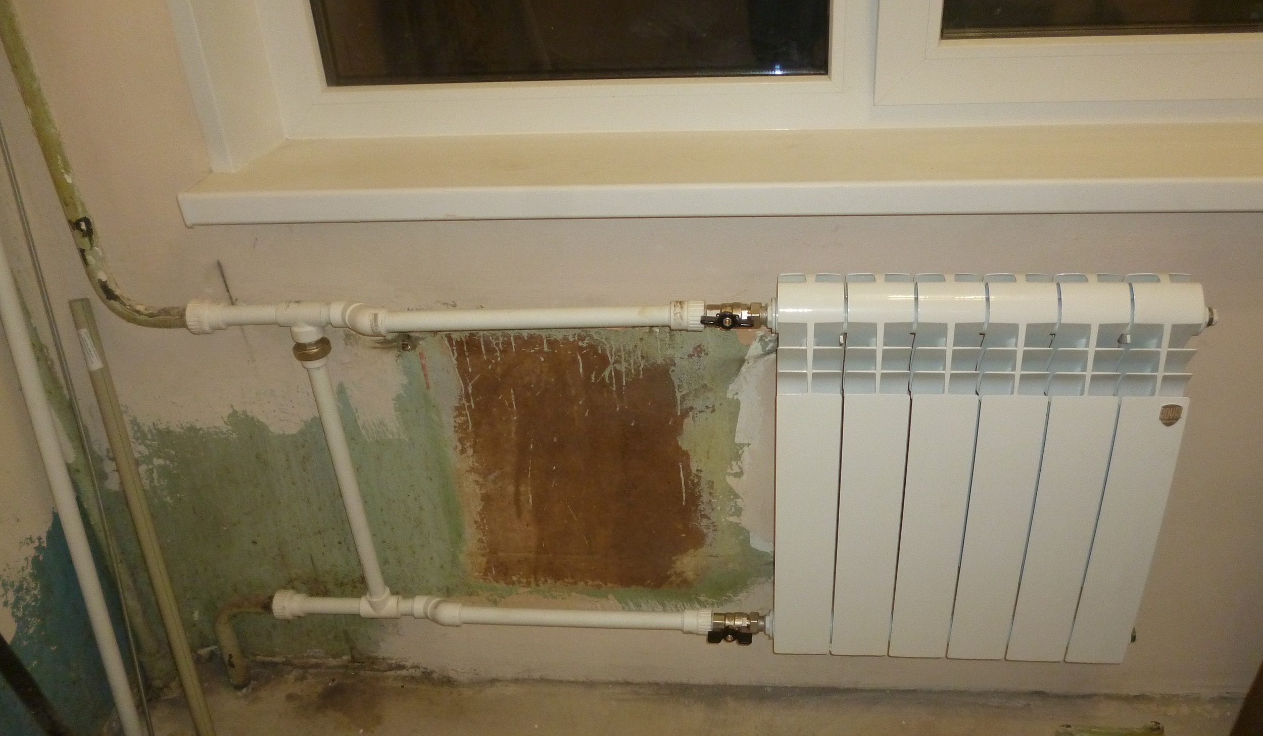

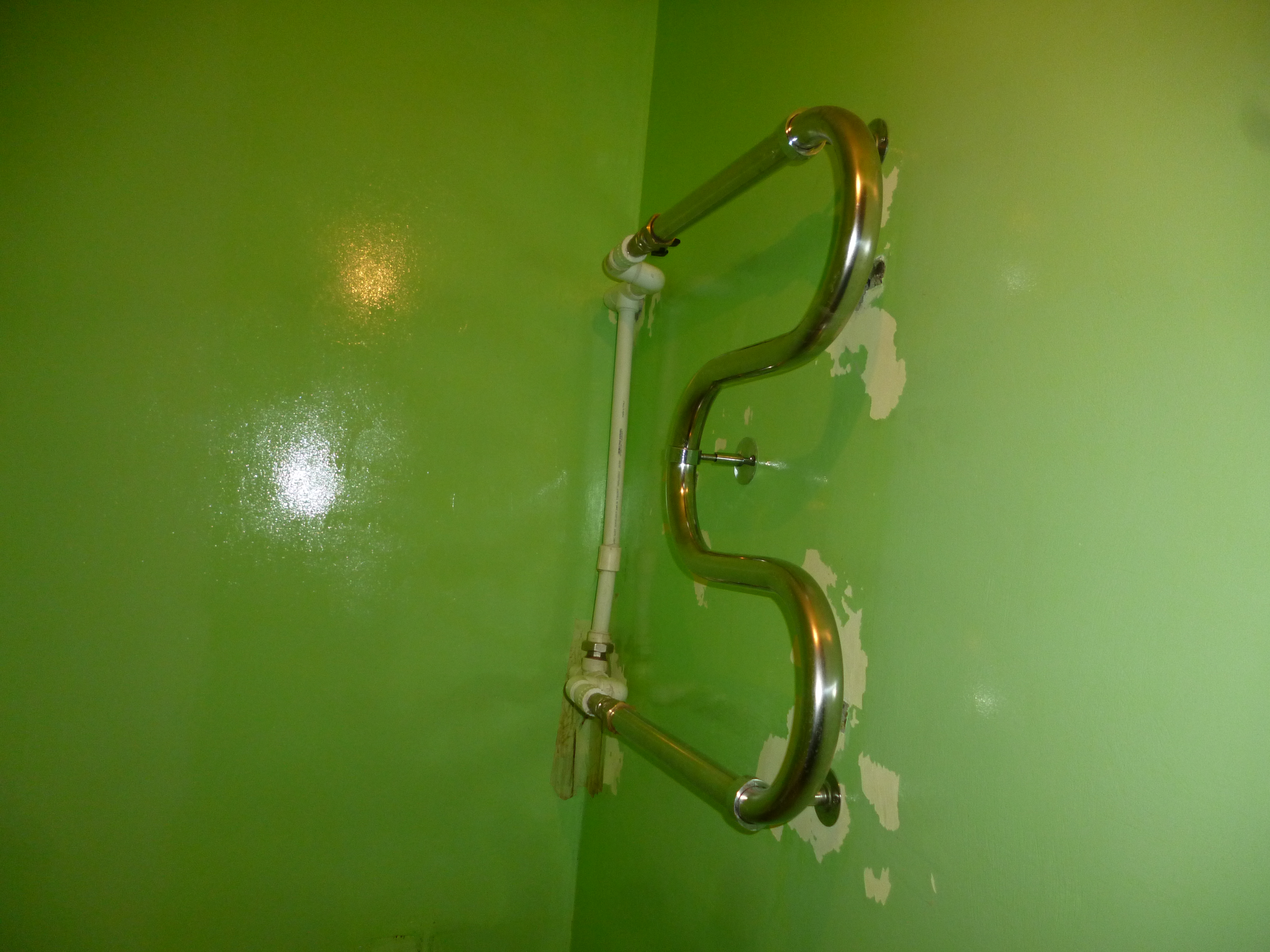

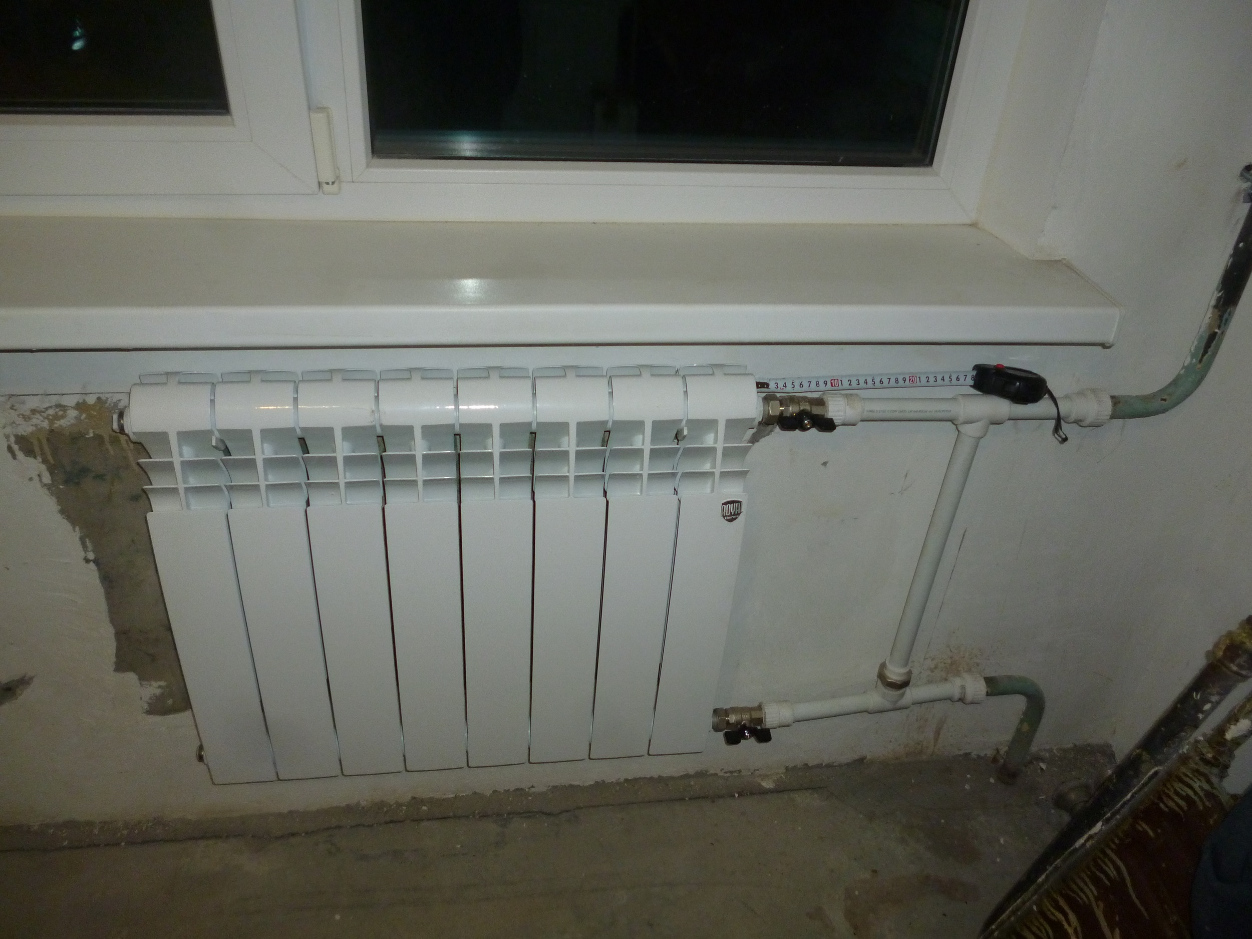

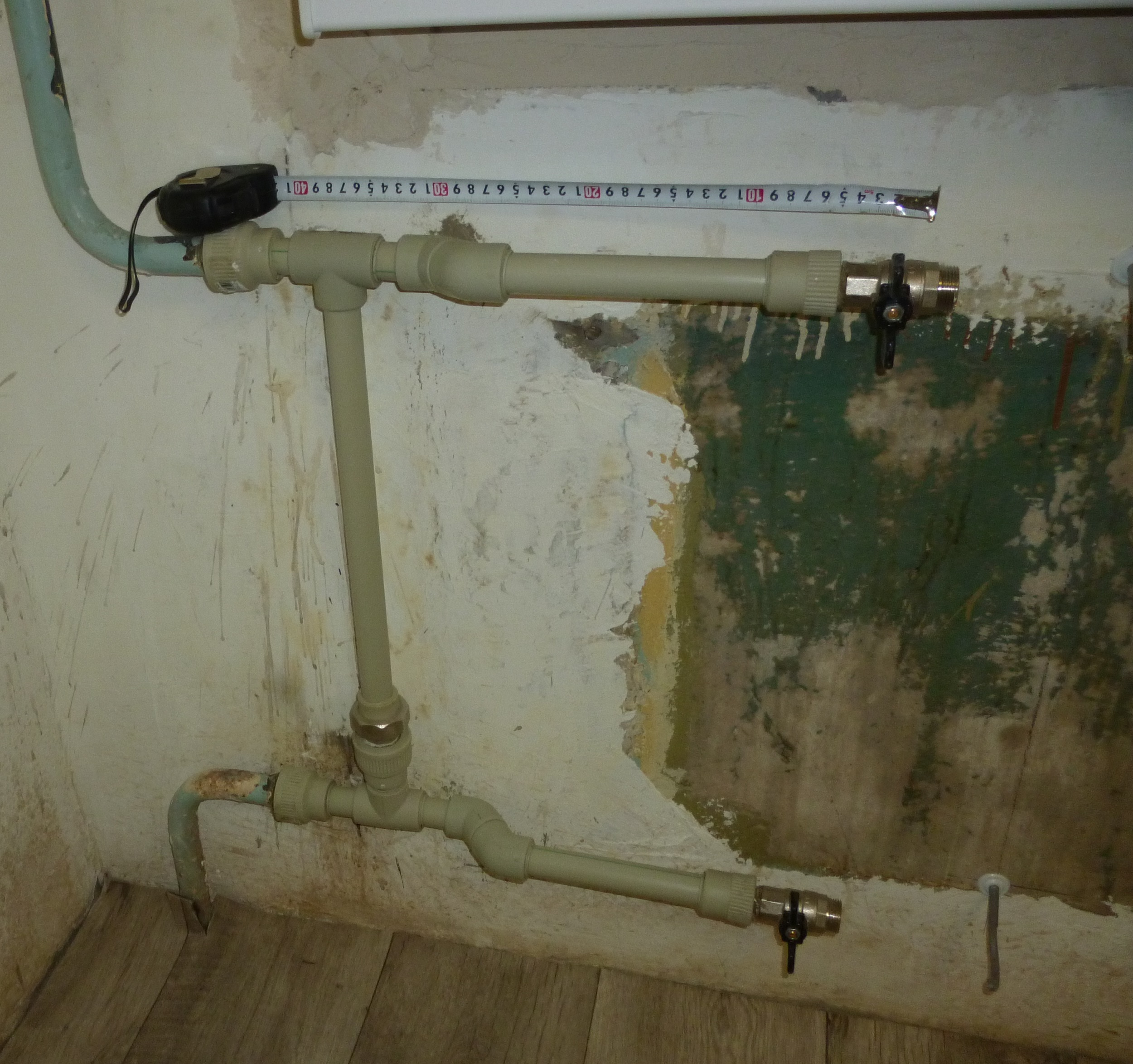

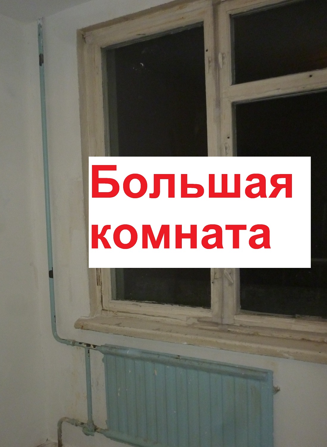

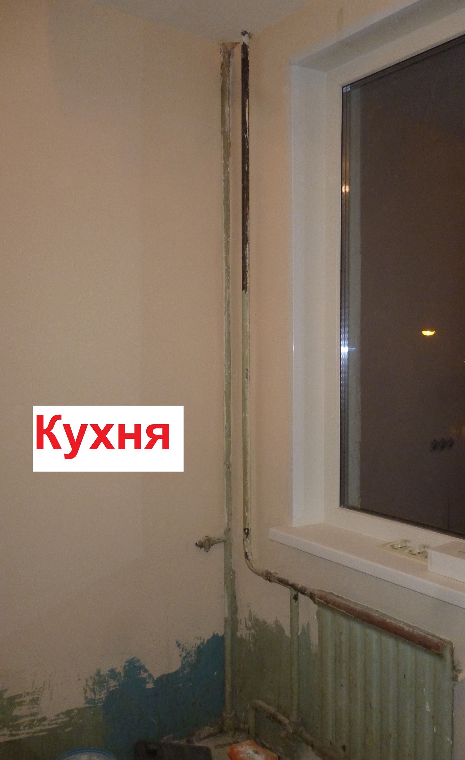

На днях произвел замену трех старых советских радиаторов и сушила на новые (Royal Thermo BiLiner 500). Заменить пригласил знакомого, он же и сантехник. Когда приехал принимать несколько был удивлен какой то негармоничностью картины и отсутствием тепла (чуть теплые сверху) в батареях.

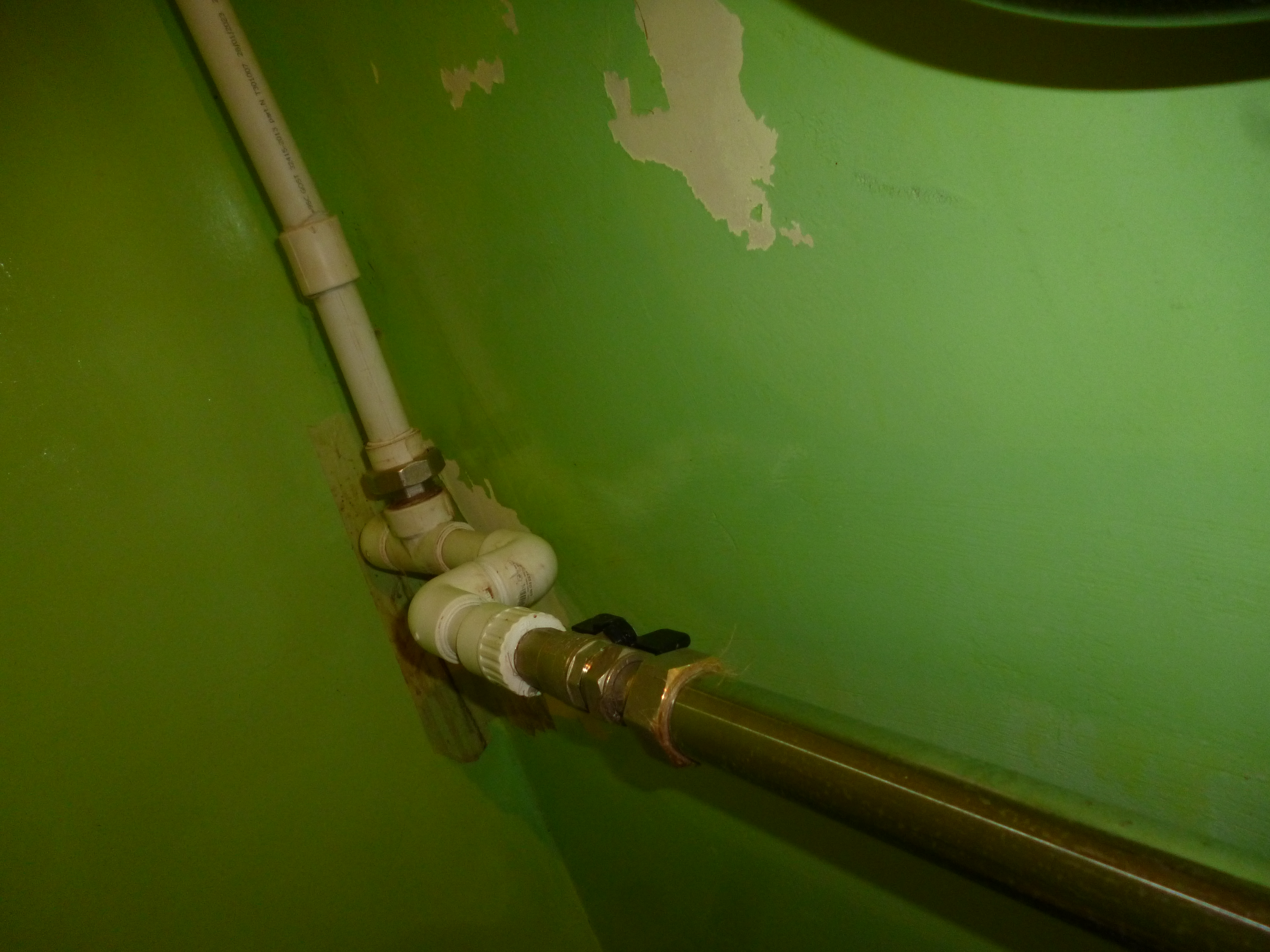

Смутило же конструктивно следующее:
  1. Байпасы вызывающе далеко от батарей
  2. Байпас того же диаметра что и подводящие патрубки
  3. Байпас сушила сделан из двух трубок, соединенных какой то втулкой и все это ОЧЕНЬ кривое визуально. Само сушило - горячее.

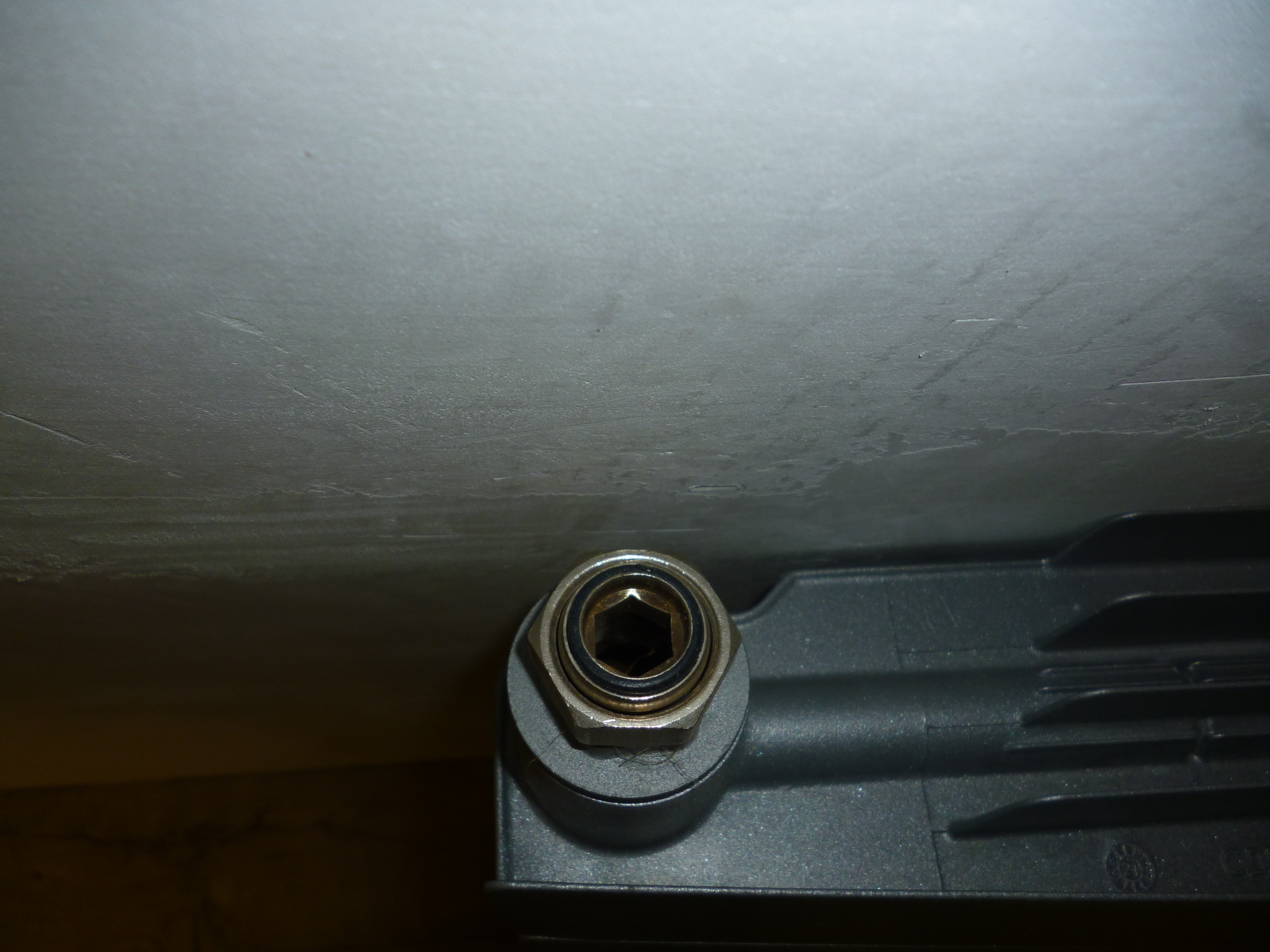

  4. Американки с узким 6гранным проходом (12мм размер под ключ)
  5. Надежность монтажа?
Прошу подсказать, что не так и как надо было сделать ПРАВИЛЬНО :confused:

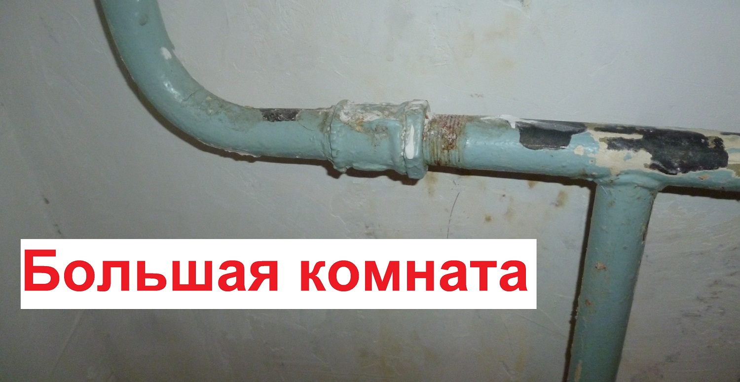

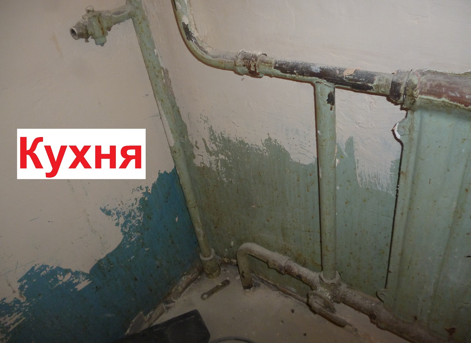

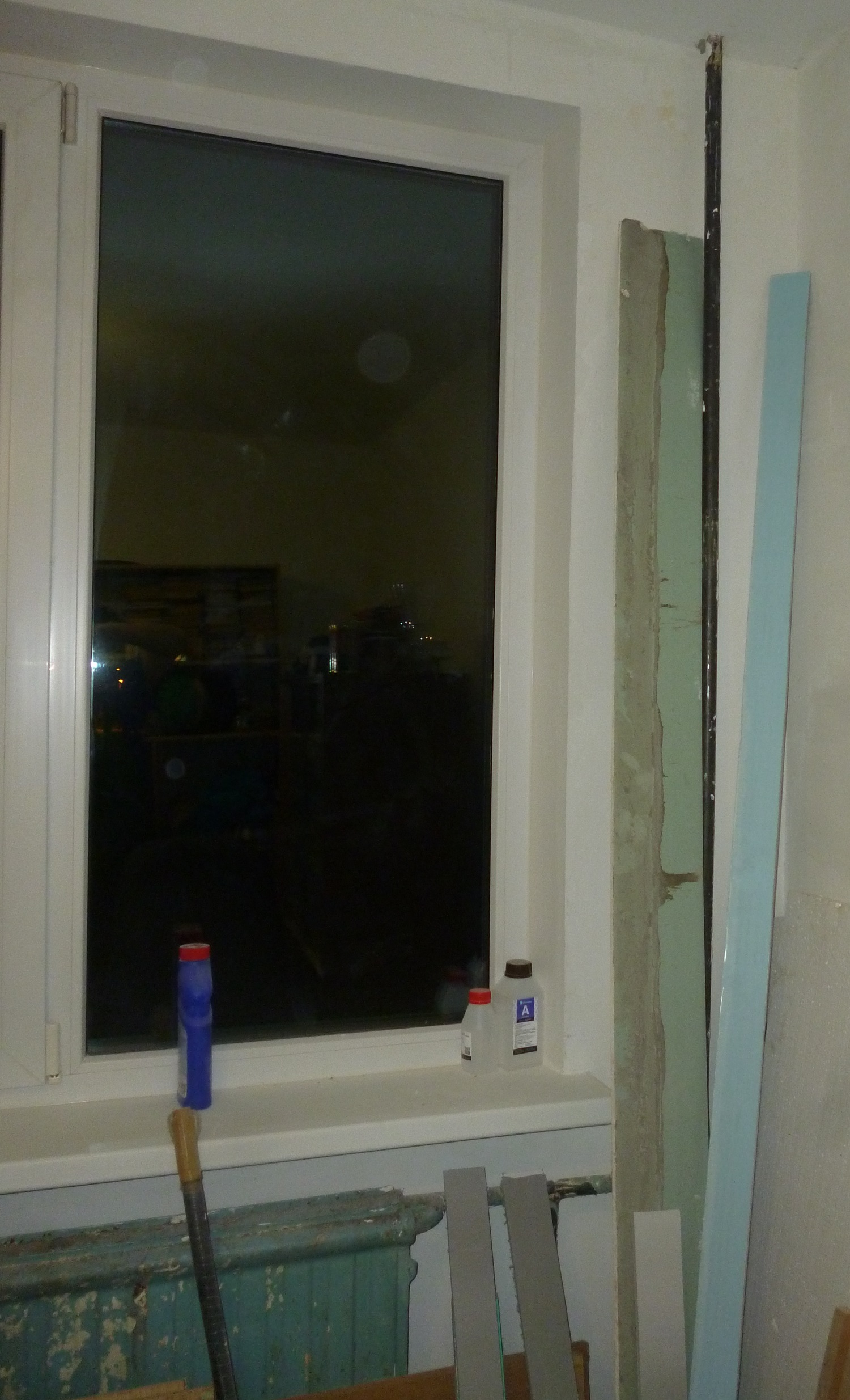

До замены было так (радиаторам 50+ лет) и все грело...

ВТБ!, Во всю читаю, но своего варианта не нашел. Пока склоняюсь, что пропиленом мог задушить при перегреве + байпас далеко от радиатора и близко к стояку + американка какая то странная с шестигранным узким отверстием.

Все секции холодные в середине по высоте? Или ближняя горячая по всей высоте?
Нижняя труба от батареи до байпаса холодная?

МВиктор-1 написал: Прошу подсказать, что не так и как надо было сделать ПРАВИЛЬНО
Порно - на отоплении вернуть металл, а то как бы не свариться заживо. Если ПС от отопления, то на нём тоже вернуть металл.
Надо было просто покрасить чугунные батареи.
МВиктор-1 написал: До замены было так (радиаторам 50+ лет) и все грело...
Краники внизу намекают на нижнюю подачу, а биметалл этого не любит - не повезло, всё переделывать.
