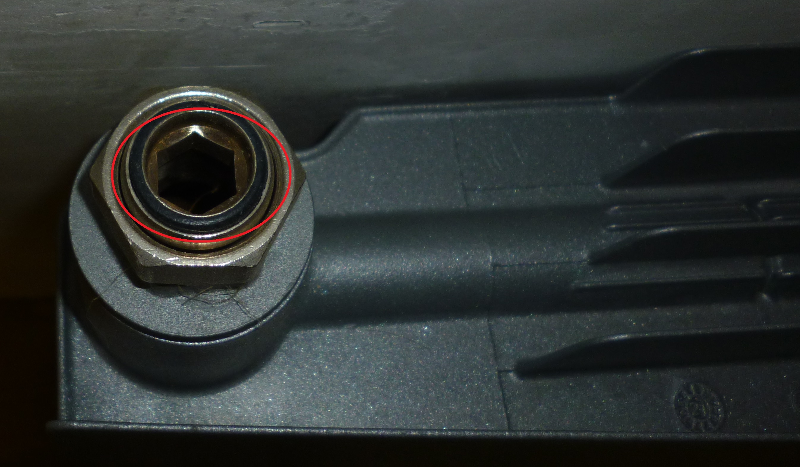

04.05.2023 в 16:58:06
И все же мне кажется, что основная проблема эта 6гранная американка. Уж больно узкое проходное отв...
