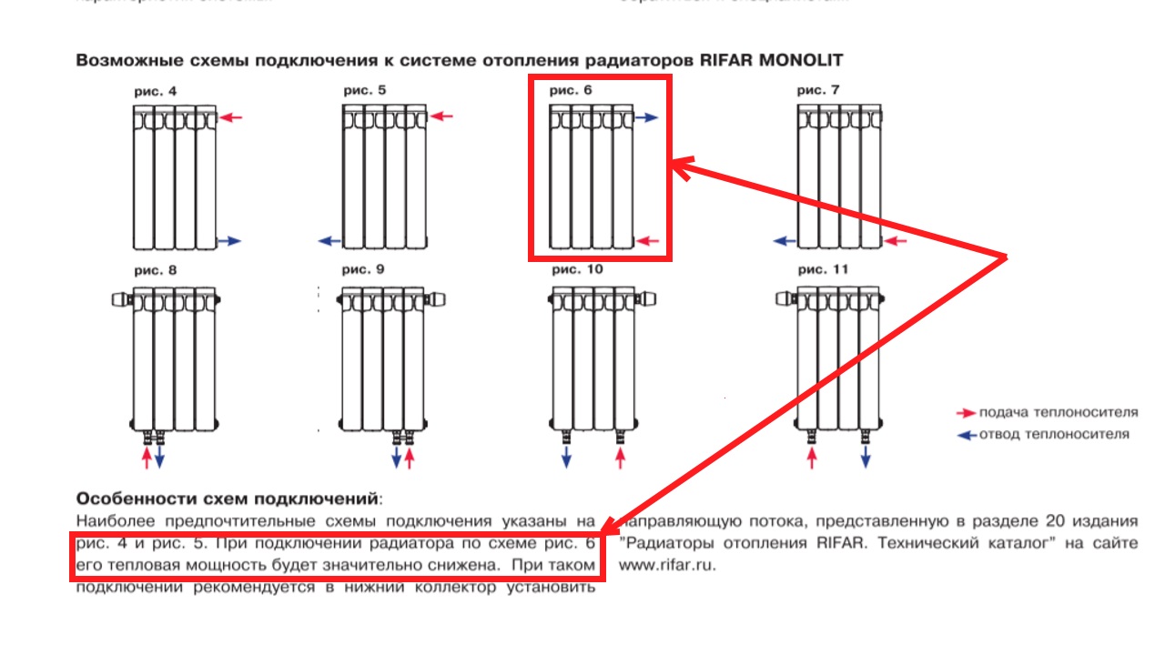

МВиктор-1 написал: мне кажется
Ну, будет прогреваться не одна секция, а две - сильно лучше станет?
МВиктор-1
МВиктор-1
Регистрация: 04.05.2023
Сообщений: 46
04.05.2023 в 21:14:50
ВТБ! написал:
ВТБ!, А почему только +1?
Посчитал по проходному сечению - сечение американки в ДВА раза меньше внутреннего диаметра пропилена получилось!! Разве это не барьер для воды при входе в радиатор?

МВиктор-1 написал: Разве это не барьер для воды при входе в радиатор?
Продолжайте эксперименты с подключением низ-верх. Удачи!

МВиктор-1 написал: И все же мне кажется, что основная проблема эта 6гранная американка. Уж больно узкое проходное отв...
МВиктор-1, Оставьте вы уже американку в покое. Не она вам тепло отбирает. Если-бы у нее длинна была хотя-бы метр-два, это сказывалось-бы на скорости протока, а не на давлении. Да и они все одного размера -либо 1\2", либо 3\4" Если не верите, сходите в любой сантехнический магазин, попросите показать американки на ваш диаметр. Сравните...

ИгорьPurnesh,
Т.е. переход с внутреннего диаметра 17,5мм пропилена на 8,75 в американке радиатора - НЕ душит радиатор??

МВиктор-1 написал: Прошу подсказать, что не так и как надо было сделать ПРАВИЛЬНО :confused:

По существу заданного вопроса - все переделать на металл согласно направлению подачи. (см.инструкцию к радиатору)
Присмотрелся по внимательнее, АААААААААААААА, американка полипропиленовая на байпасе, как говорили в моем детстве, "афтар, ты жжошь!!!" Не, ну если квартира для любимой тещи или отходит бывшей жене после развода, тогда да, сделано на совесть!
